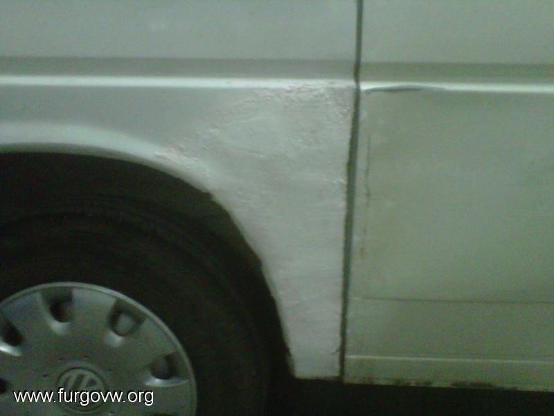

hoy e estado poniendo mas masilla y intentandola dejar lo mejor posible, ahi van unas fotos.
de lejos....

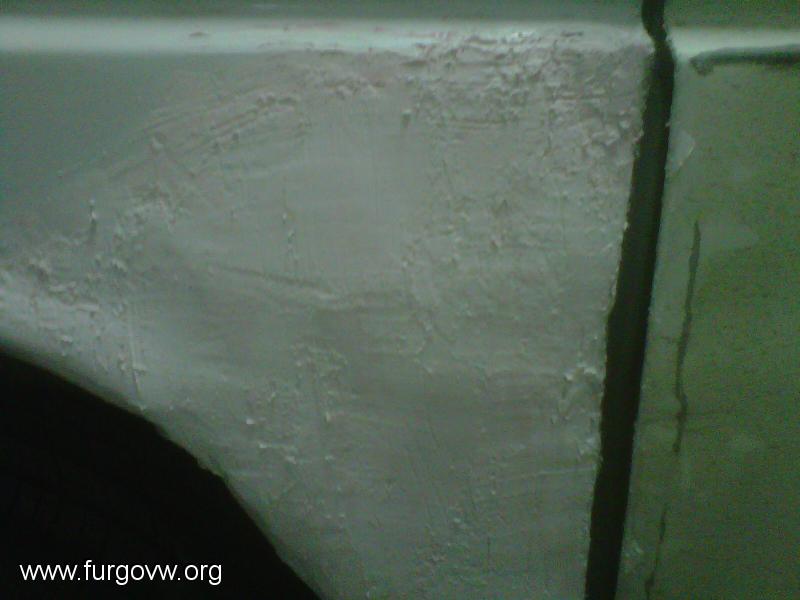

de cerca ( se aprecian los fallos)
bueno.... ahora me falta lijar!! aver que tal queda.... en principio creo que he rellenado bien el bollo y ahora solo es likar y intentar dejarlo lo mejor posible...!
ahora mismo a simple vista solo veo un monton de horas dale que te pego a la lija! jejejejej
Satza
Oye, pues para ser la primera vez y con lo difícil que es manejar la masilla, no está nada mal, eh?
Ánimo y.... A LIJAAAAAARRRR!!!.....  .meparto

Xavi-Ps10
eiii muy bien! esto tiene otra pinta, ahora un buen trabajo de lijas (si, en plural, empieza con granos gordos y acaba con grano fino ;) ), pintura y a correr ;)

psssss....no se yo eeee! jejeje
en persona la cosa diria que pierde un poco... espero que con la lija gane un poco y quede mejor! pero bueno, para ser la primera y espero que la ultima no esta mal! ejjeje

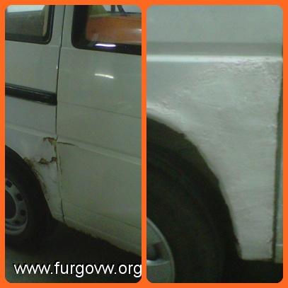

el antes y el despues! falta lijar!

si mojas la lija no solo te ira mejor si no que la lija te durara mas ;)
