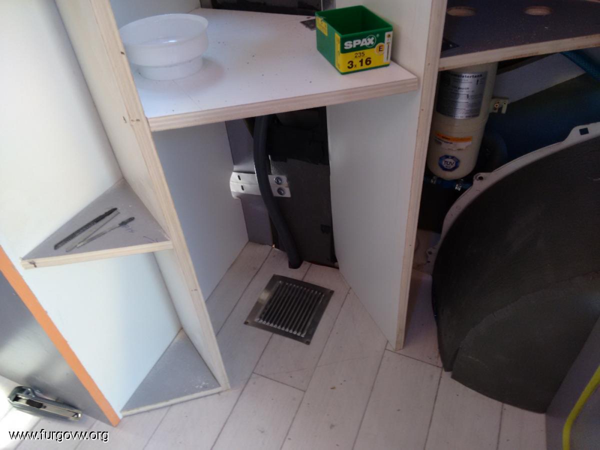

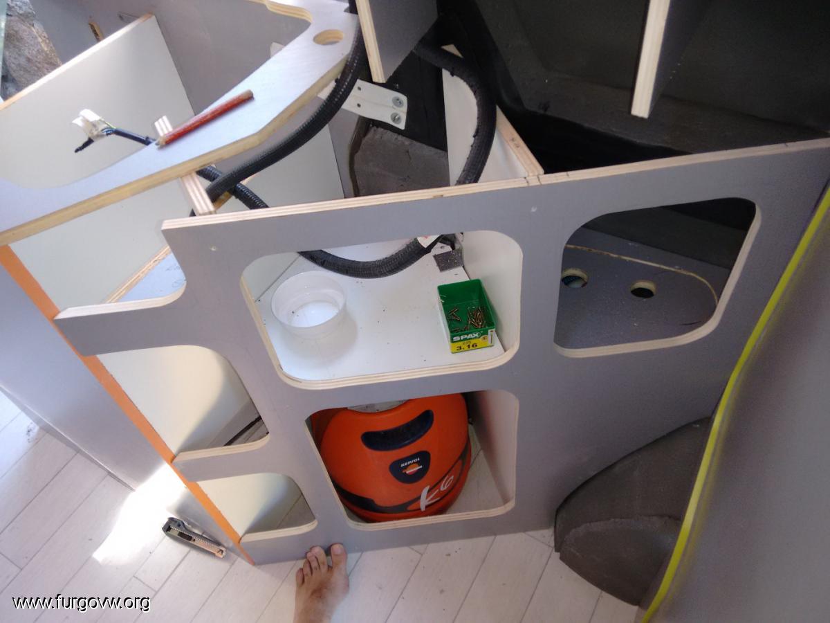

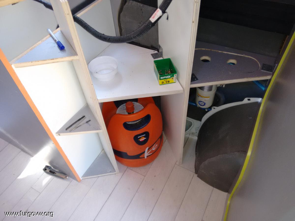

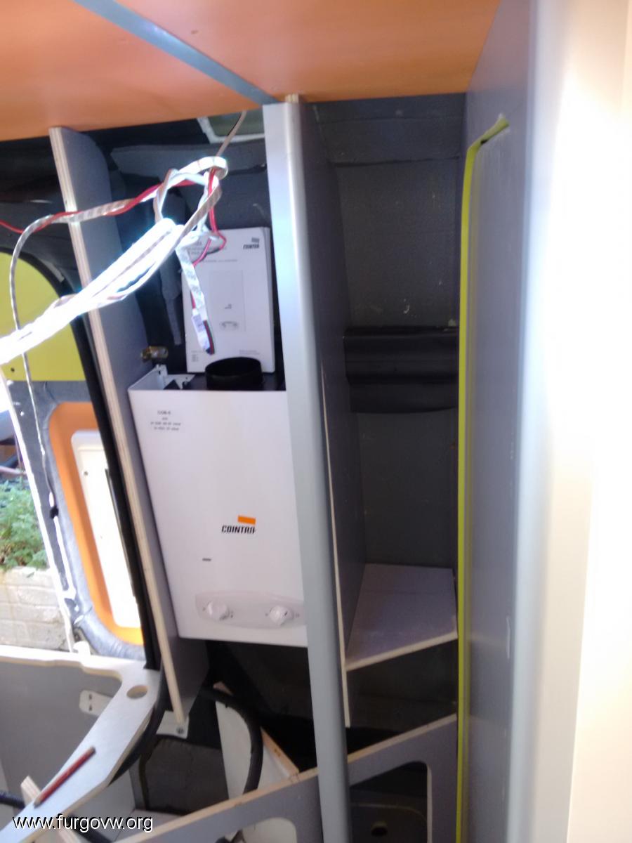

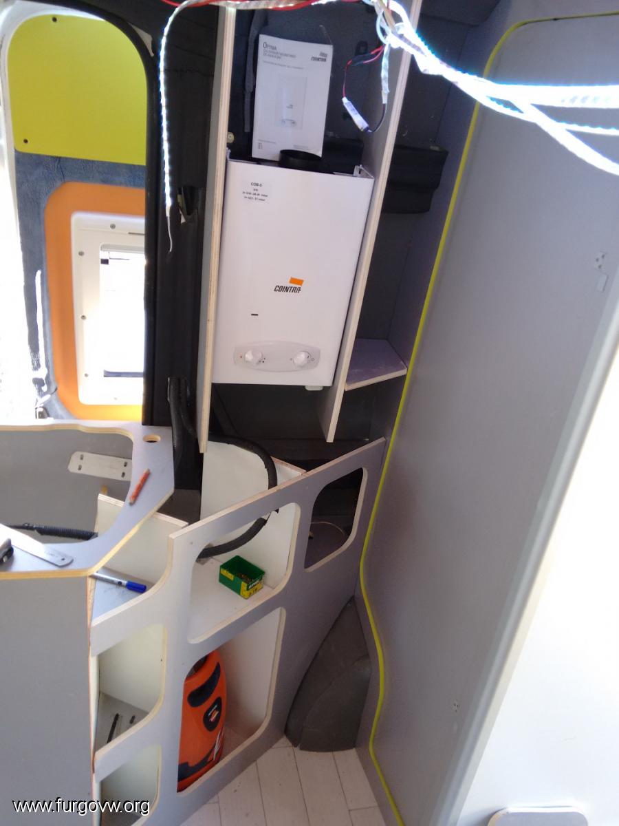

Bueno aunque no ponga nada en el foro si que voy haciendo cosillas, ya tengo mas avanzado el mueble donde estará el gas y el calentador. os pongo unas  .fotografo .fotografo
Ese es el alojamiento para la botella, al final he decidido poner una de las pequeñas de 6 litros, o kilos?...

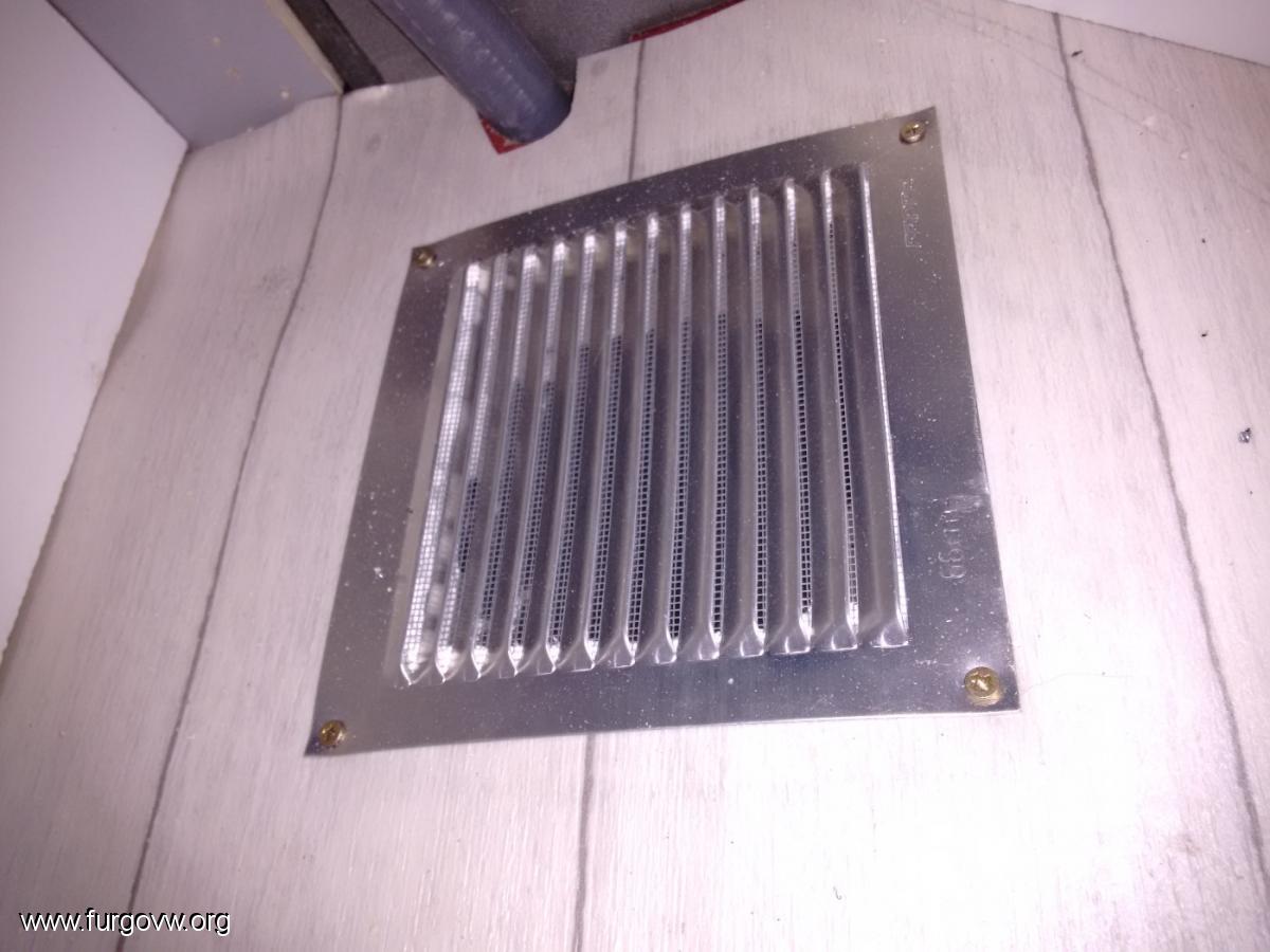

Ya tiene su respiradero con una rejilla abajo y otra arriba ambas con mosquitera metalica. he puesto silicona por todo el lateral del agujero que he hecho y un poco para pegar la rejilla de arriba.
Queda justita la botella, aun asi tendré que sujetarla con algo que les guste a los de la ITV ;)
esta es la madera bonita que se ve desde fuera, antes de ponerla de forma definitiva, tengo que pasar todos los tubos de gas y agua y despues sellar bien ese armario con silicona para que sea hermetico.

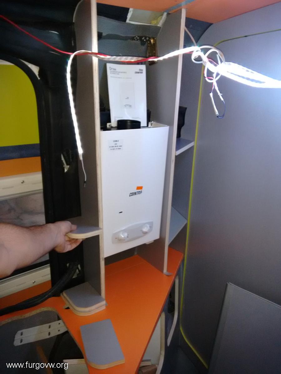

Aqui se ve el calentador, que aun no tiene regillas ni de salida ni de entrada al exterior...

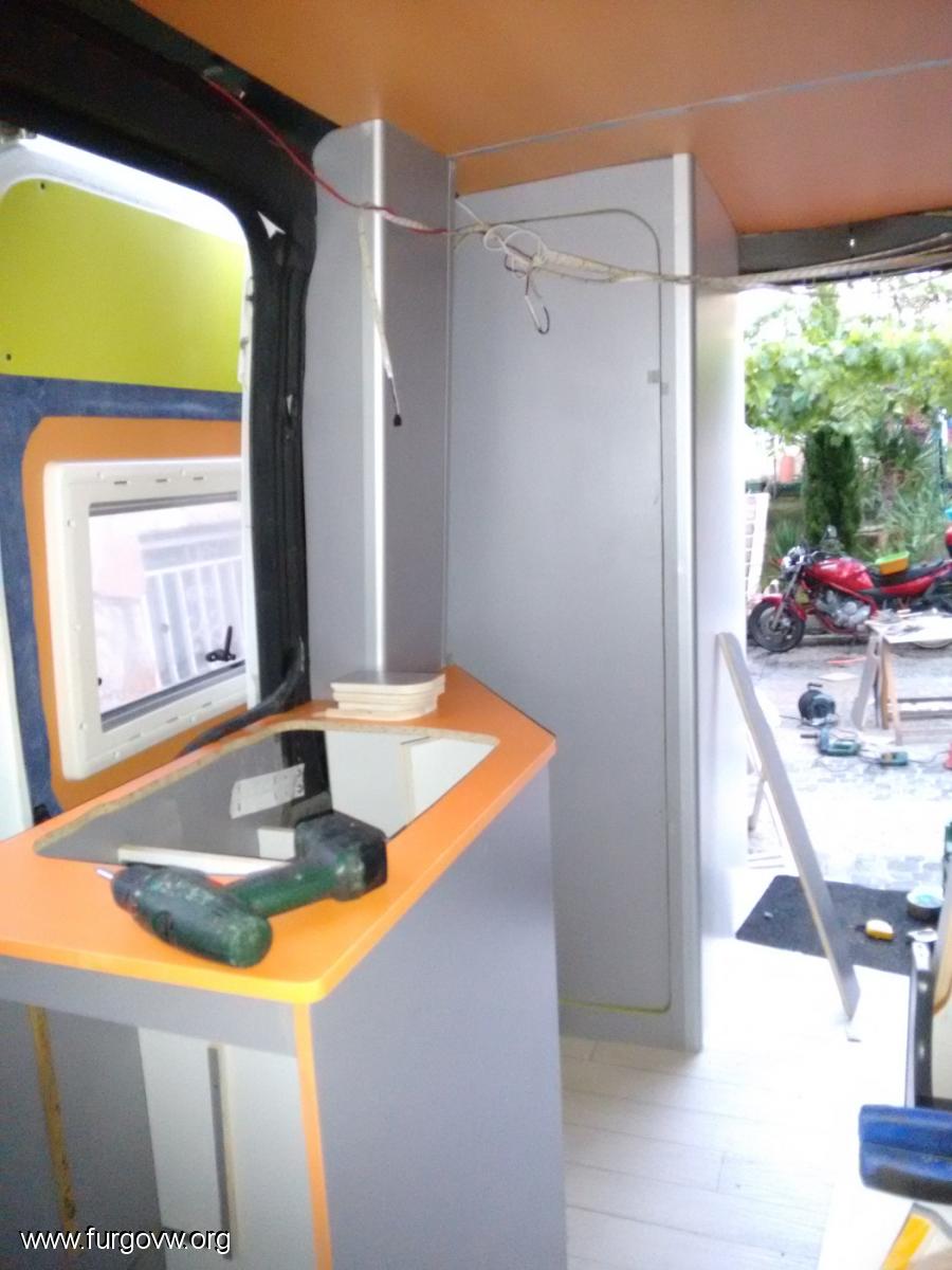

Para cuadrar todo hice una nueva encimera el canto es de esos que se pegan con una plancha y la madera no es contrachapado, es aglomerado... no es lo mejor, pero es una pieza que para un futuro se puede cambiar. fuy a comprar una madera de encimera de formica de 3cm y pesa demasiado... (o eso me prece a mi...)
y eso es todo por ahroa, espero tener buenas nuevas en breve ;)

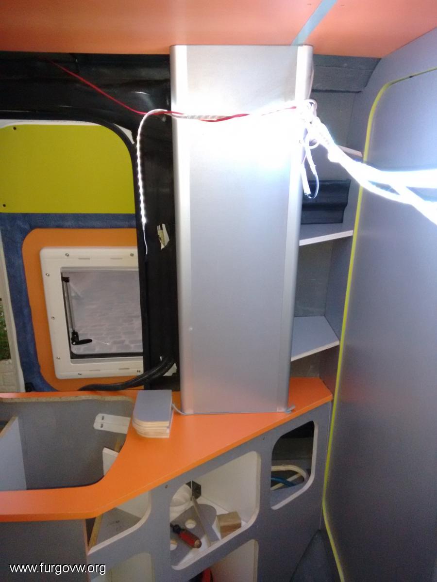

Hola gente, este fin de semana he hecho muy poquito, he subido la estructura de la cama y la he atornillado bien a su sitio y limpiado todo

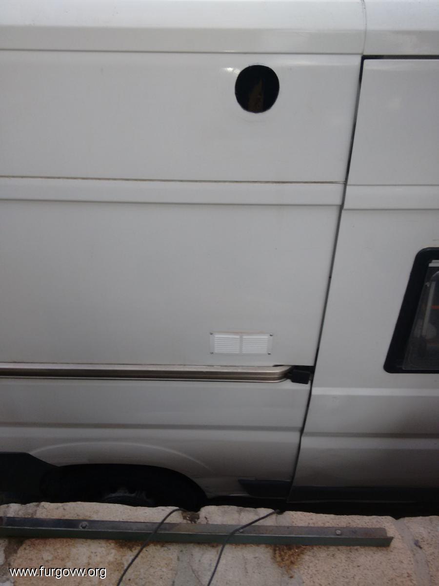

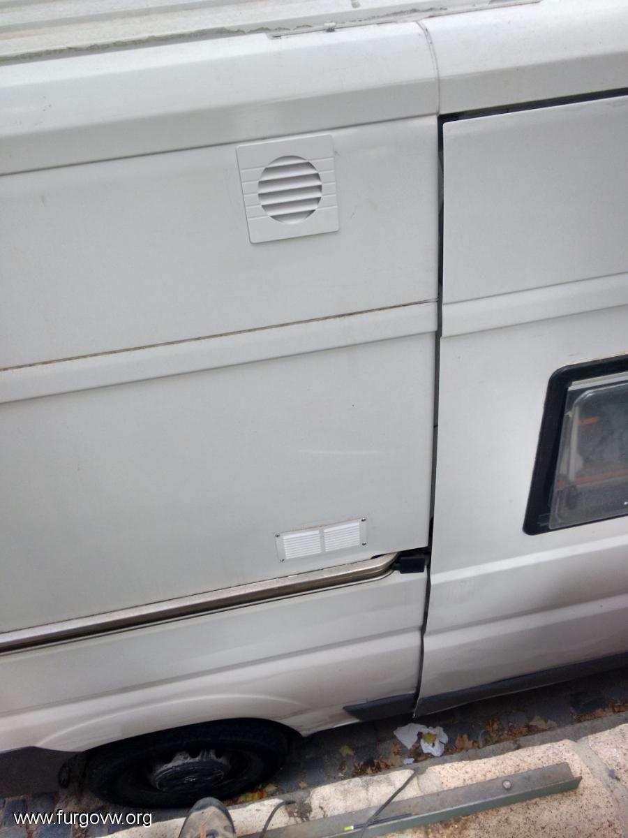

Por otro lado he hecho el agujero para la salida de aire del calentador cointra, me ha quedado justo encima y perfecto para mi embellecedor, pero la verdad es que es la única pieza de plastico que tengo en la salida y no me gusta, a parte que no he conseguido encajar los tubos bien después de haberme gastado mas de 30€ en el leroy merlin,....
.malabares
Voy a tratar de pasarme por una tienda industrial de calefacción a ver si consigo mejores precios y mejores resultados para poner los tubos y una rejilla de hierro :) .malabares
Alguna opinión sobre esa salida de gases de plastico? alguien la tiene de hierro? tiene sentido? o asi me funcionaria bien? no se deshará como si fuera una vela... :P
