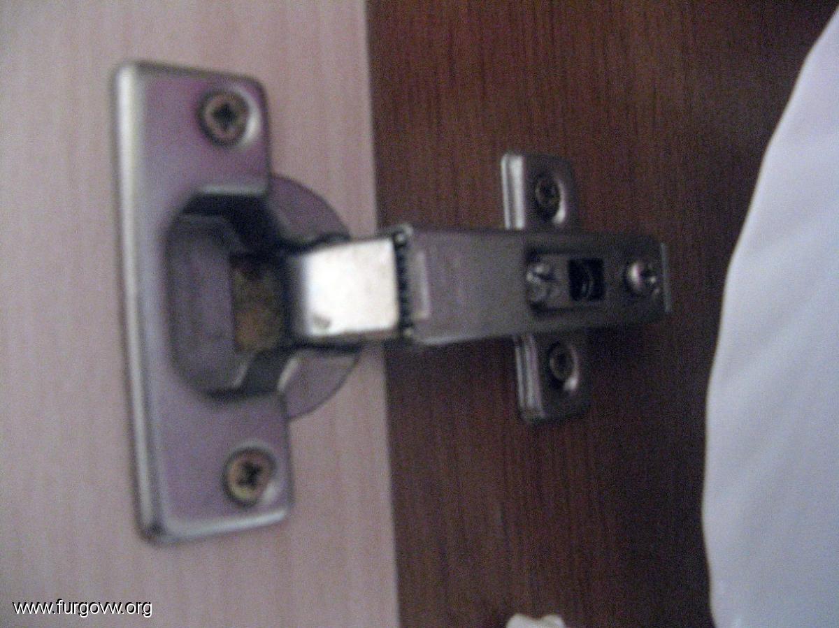

Hay una foto de las bisagras pero te la vuelvo a subir
este tipo de bisagra no necesita nada en la parte de arriba,ya empuja ella, para abrila tienes que pegar el tironcillo como si tuviese el iman, ademas puedes quitar la puerta con la mano, presionas, levantas y ya esta la puerta fuera, es el mismo tipo de bisagras que me puso el carpintero en mis muebles de cocina, ahora le hago unas fotos para que las veas con mas detalle.

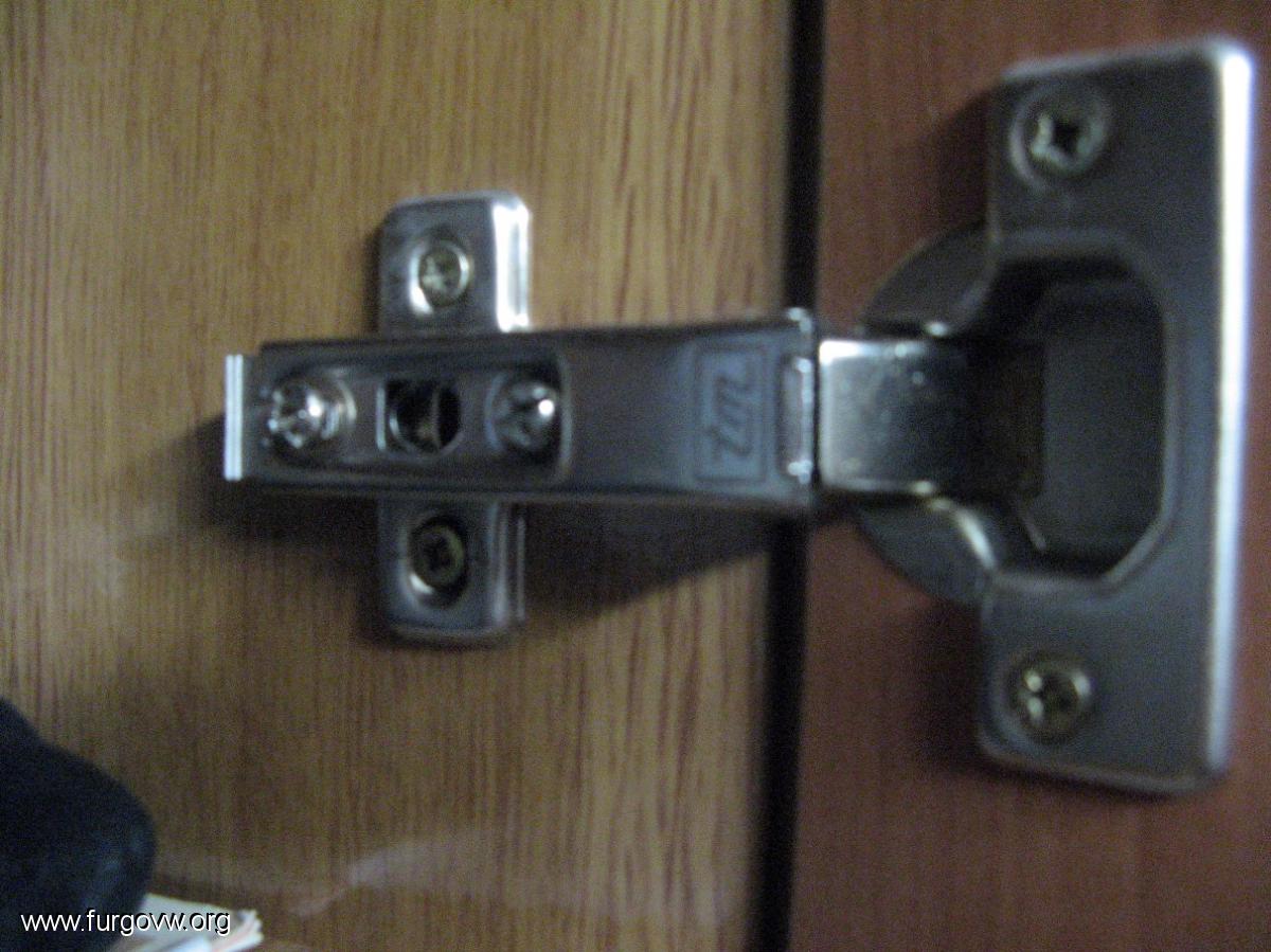

Un par de fotos de las bisagras, como te decía antes las he tomado en la cocina pero las de la furgo son del mismo tipo

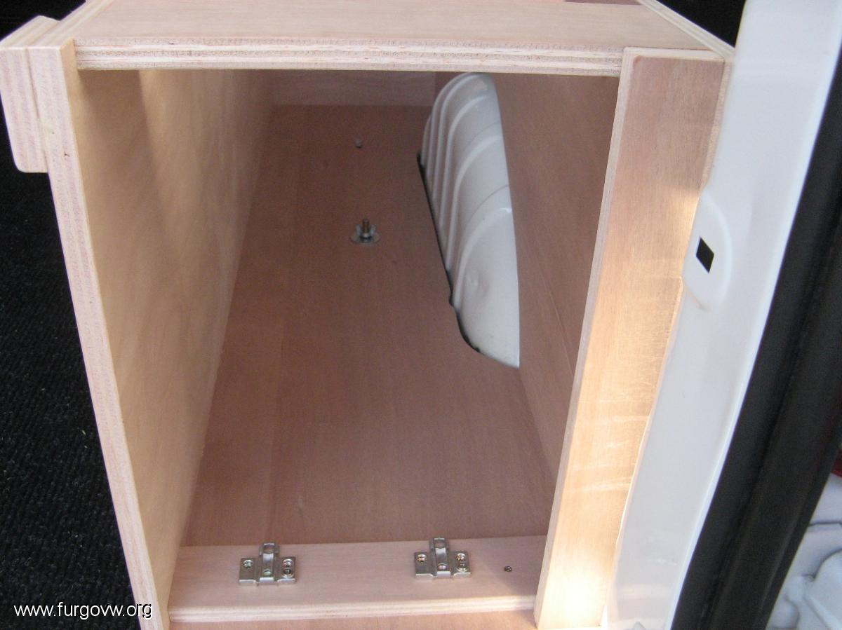

y también te pongo otro par de fotos con las bisagras desmontadas, de esta forma solo tengo de la parte del arcon, el resto se va con la puerta pero a esta parte no le hice ninguna foto

las bisagras las había visto, quería decir como quedan las puertas cerradas, como enganchan. Perdona si antes no me he explicado bien. Gracias
Chero
Cita de: quiquetu en Febrero 11, 2015, 15:31:34 pm
Quizás el que no se ha explicado bien he sido yo,  te digo que no necesita nada para "enganchar", la bisagra hace que la puerta se vaya a su sitio y allí de queda hasta que la abras.
