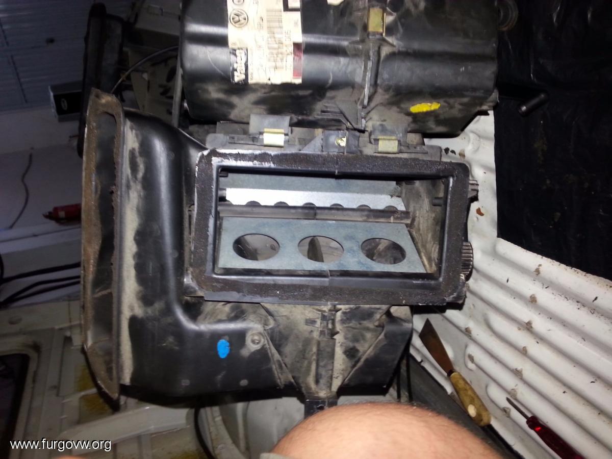

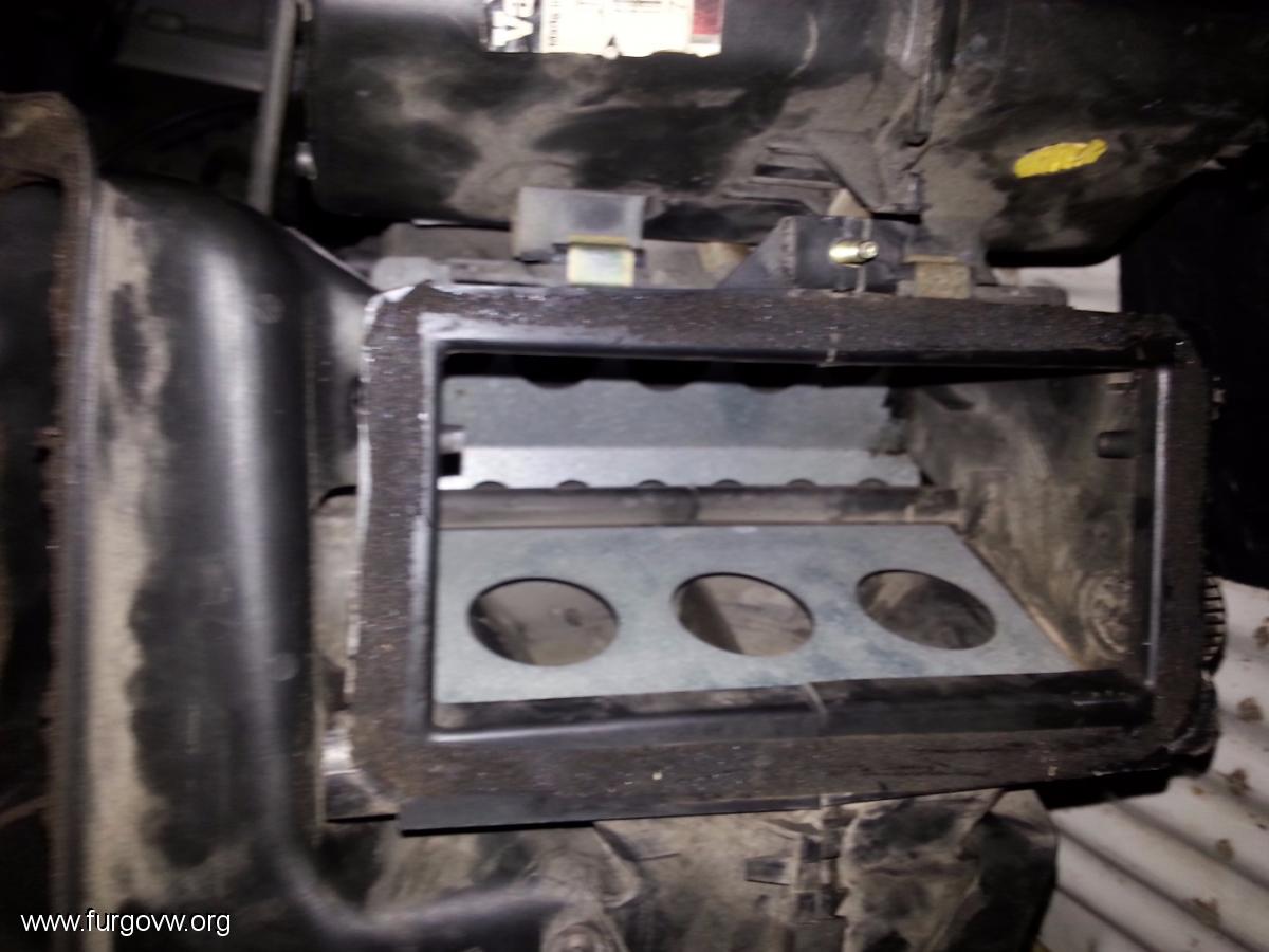

Es el siguiente, yo tengo todo el sistema a falta del condensador
el modulo del salpicadero, trae los dos radiadores.....el ke va con el refrigerante, y el propio del aire acondicionado
Y el problema ke tengo es ke aki falta una pieza , ke supongo serán las toberas ke reparten el aire a las toberas centrales y laterales
Vosotros tenéis este modulo, o habéis acoplado el de vuestras furgo al radiador
X saber ke hago con este tema
Saluds

lo mio a sido muy artesanal todo. mi modulo es del aire trasero de una opel vivaro por lo que e tenido que hacer los conductos para los aireadores
jkrstwagen
Yo estoy optando x esa opción.......
Ke materiales usastes para Fabricarte los conductos
Yo estoy pensando en pvc.... y moldearlo con calor y no se como sellarlo, si uso siliconas o otro adhesivo..
Un compañero me ha dicho ke use las planchas de los aislantes de aire acondicionado industrial...y la cinta de aluminio, luego taparlo todo con armaflex .......
No se... estoy exo un lío......
caravelle t4
yo utilice el tubo flexible que se  utiliza para evacuar el aire caliente de los aire acondicionados portatiles para los aireadores centrales y para el derecho un tubo flexible de aluminio de 65mm creo que era

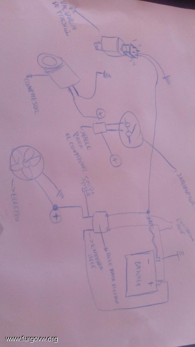

buenas!! rescato este post xq estoy liao con la instalacion electrica del aire acondicionado y hay una parte ke no entiendo o no comprendo..ke es la del vano motor..
os explico:
yo tengo todo el interior ya conectado..... y desde el boton del ac, sale un cable hacia un rele en el vano motor,  es toda la instalacion ke tengo puesta..
para conectar el resto de componentes parto desde este rele a la valvula de presion ke trae 4 pines.. x lo ke he leido pin 2 es el + y el  pin 1 es el ke activa el compresor...eso es lo ke he entendido!  esta bien asi??
luego... mis preguntas son:
desde el rele que activa el compresor, tiro un cable al electro para ke se conecte la baja velocidad?
o tengo ke hacerlo desde la valvula? la valvula trae 4 pines... sabeis sus funciones?
si es asi.... a donde lo conecto?
la segunda velocidad del electro desde donde  y donde la conecto..?? desde la valvula?? pasa x otro rele...??
estoy muy perdido en este tema...
x lo ke he leido algunos solo ponen un rele... otros 3.... uno con el ventilador directamente conectado otros noo... no se..
os dejo este eskema  para ke tengais una idea de komo tengo el tema... a ver si le doy solucion
saludos!!!

Cita de: KEVGUAY en Julio 15, 2015, 22:55:00 pmEsto. Es un poco cutre pero es para que os hagáis una idea de lo que tengo montado
