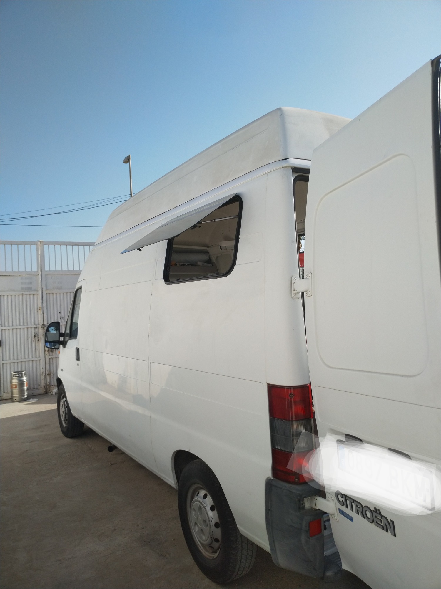

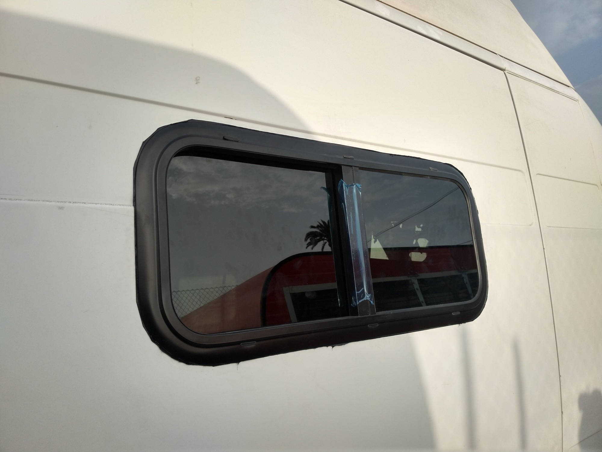

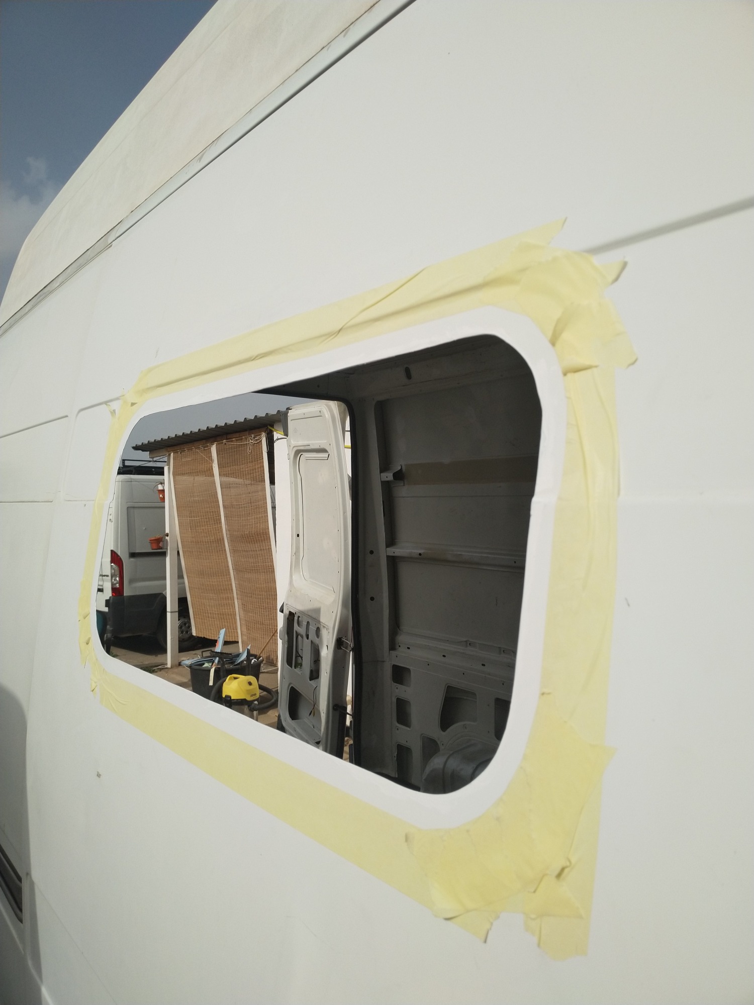

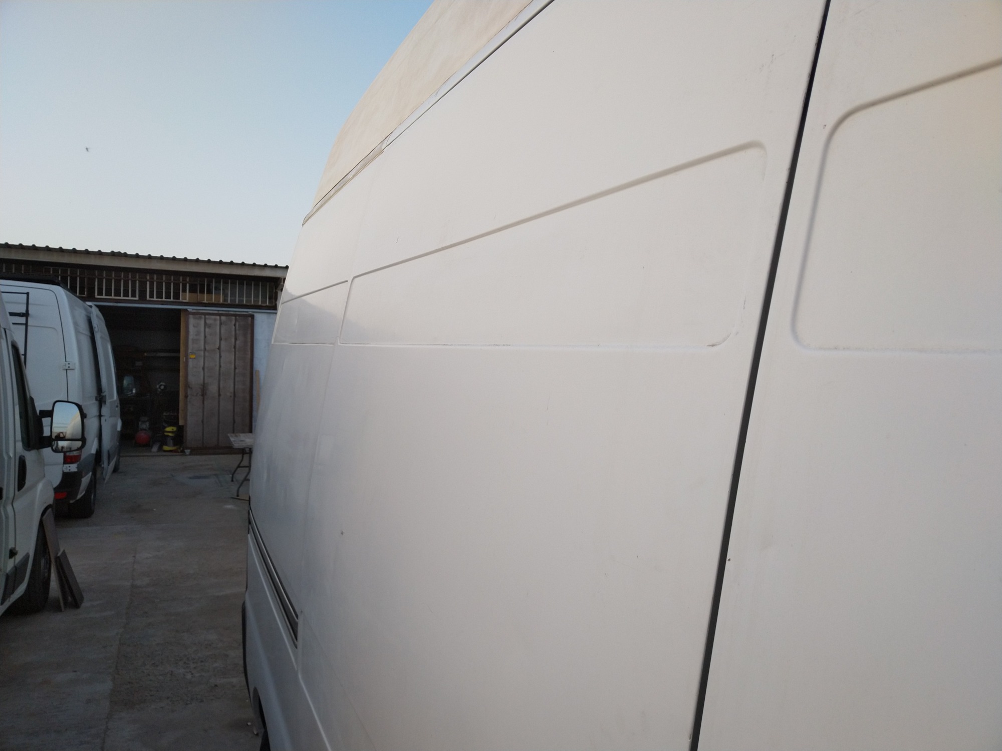

Cita de: Trocka_trock en Marzo 31, 2021, 22:42:22 pmMierda, me encuentro con un problema, o una duda solo...
Mis laterales no son lisos, tienen un diseño en el cual hay como una pequeña hendidura (será de uno w o 3mm) y al hacer ahora el marco de madera me doy cuenta que no va a encajar recto, así que no se si la SIka rellenara ese hueco y todo bien o si me quedara mal con posibilidad de que se llegue a abrir..
Alguna sugerencia??
Me auto-contesto:
Al final todo bien, un poquito más de Sika extra dónde estaba el desnivel más inferior, aunque no hacía del todo falta, pero me quise quedar tranquilo de que todo sellara bien para evitar entradas de agua y demás
Eso si, lo he pasado fatal por cagarla, pero bien, ahora con más confianza para poner la siguiente y las claraboyas. Yuhuuuu

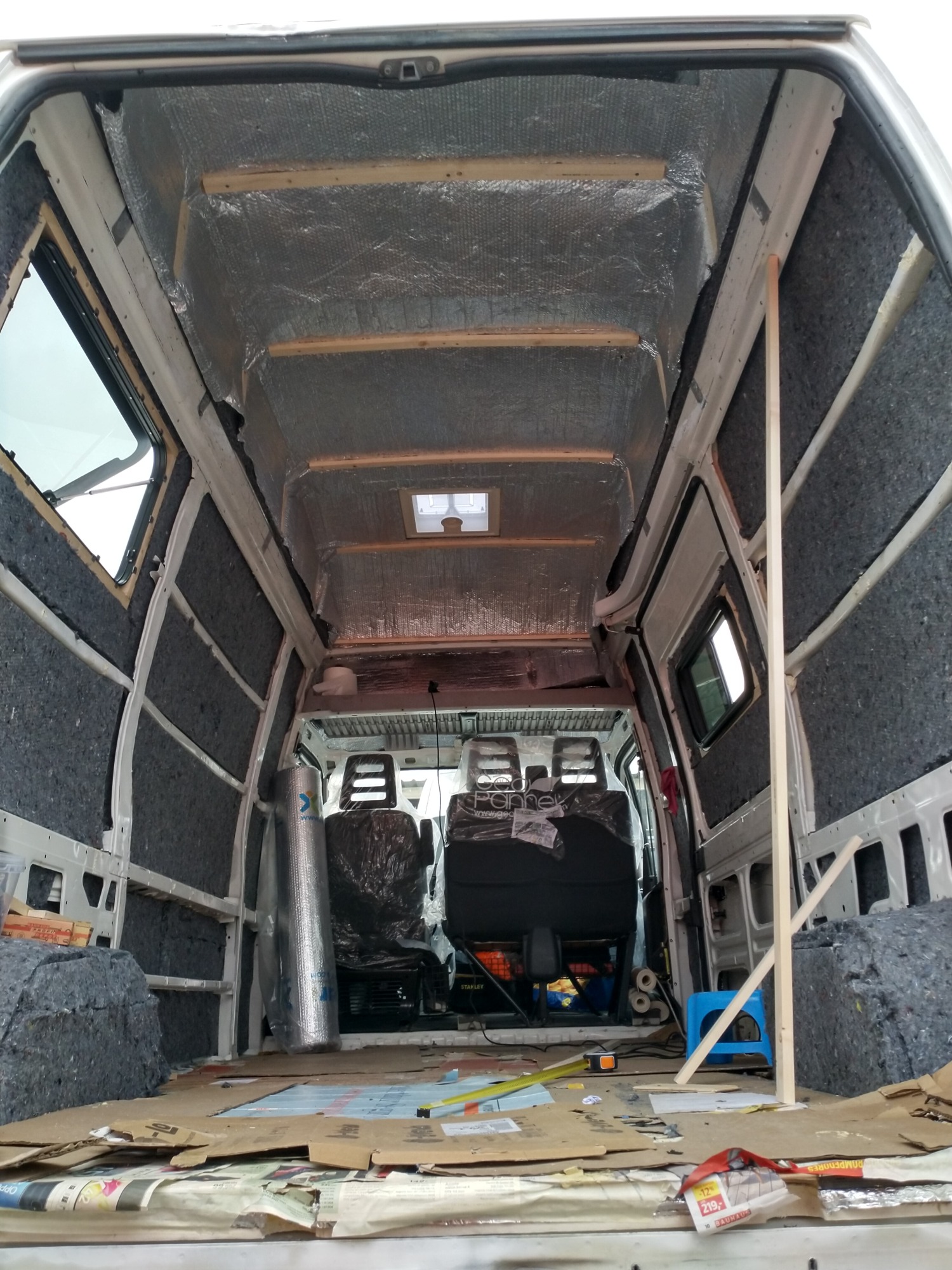

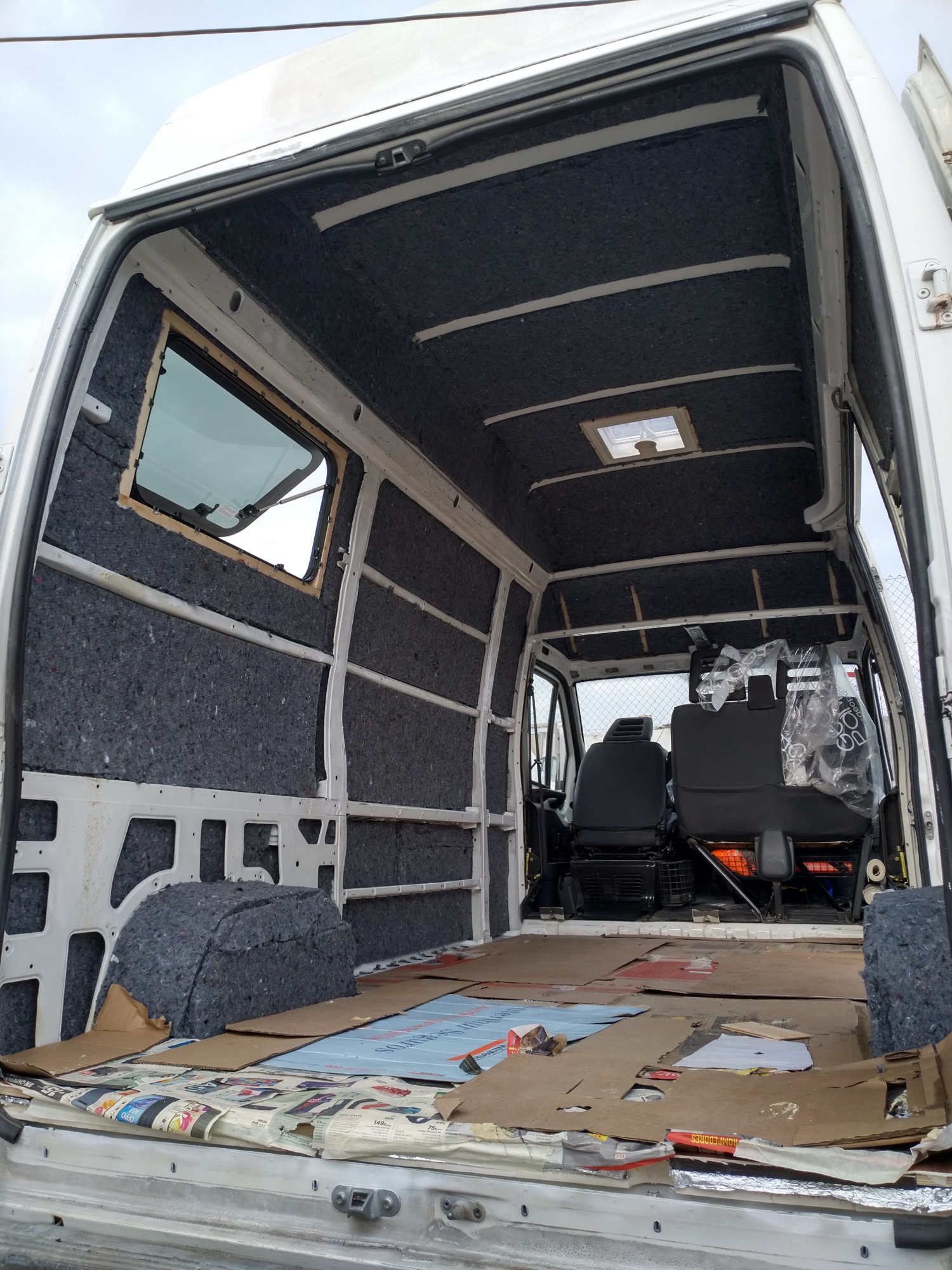

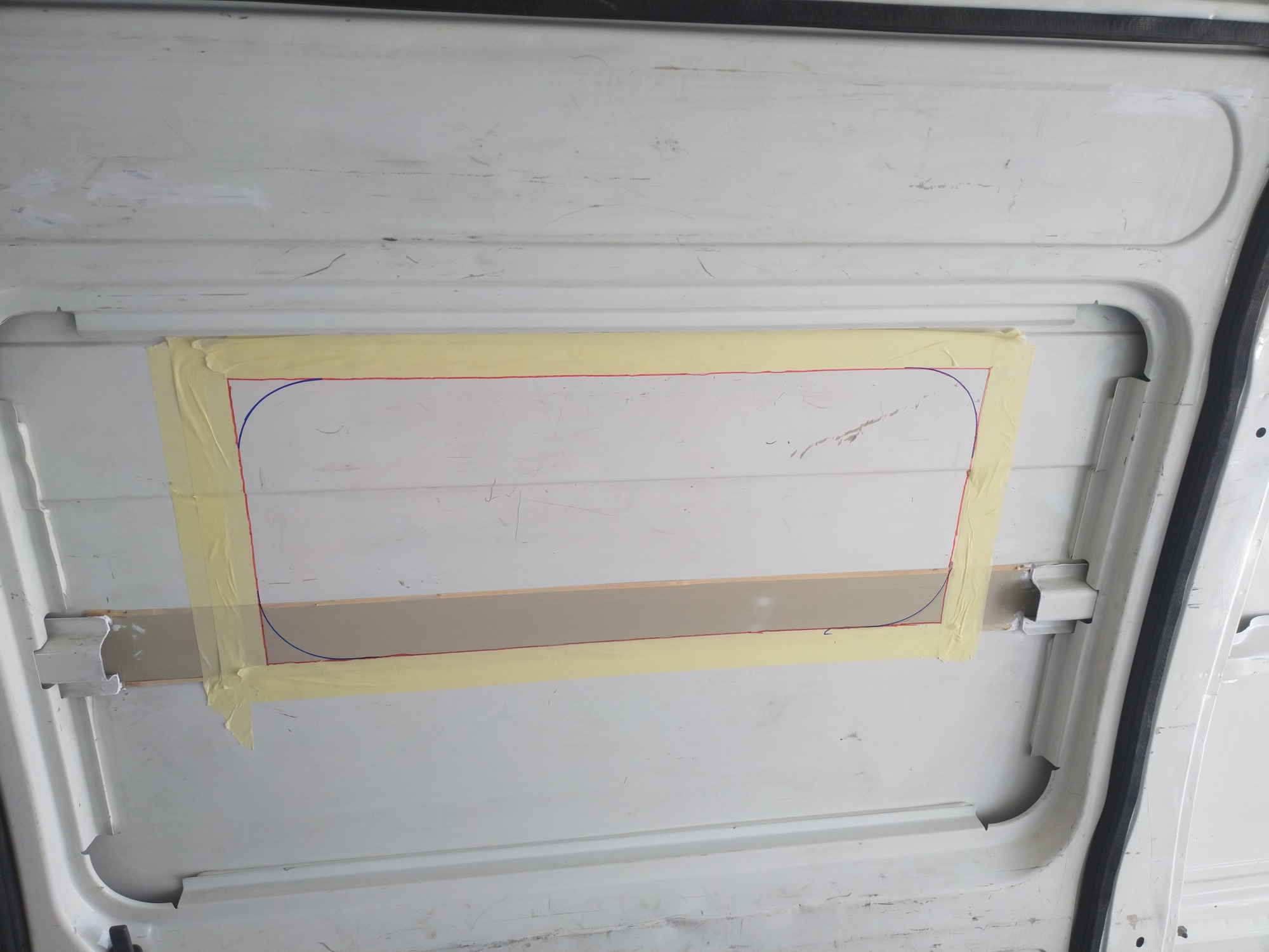

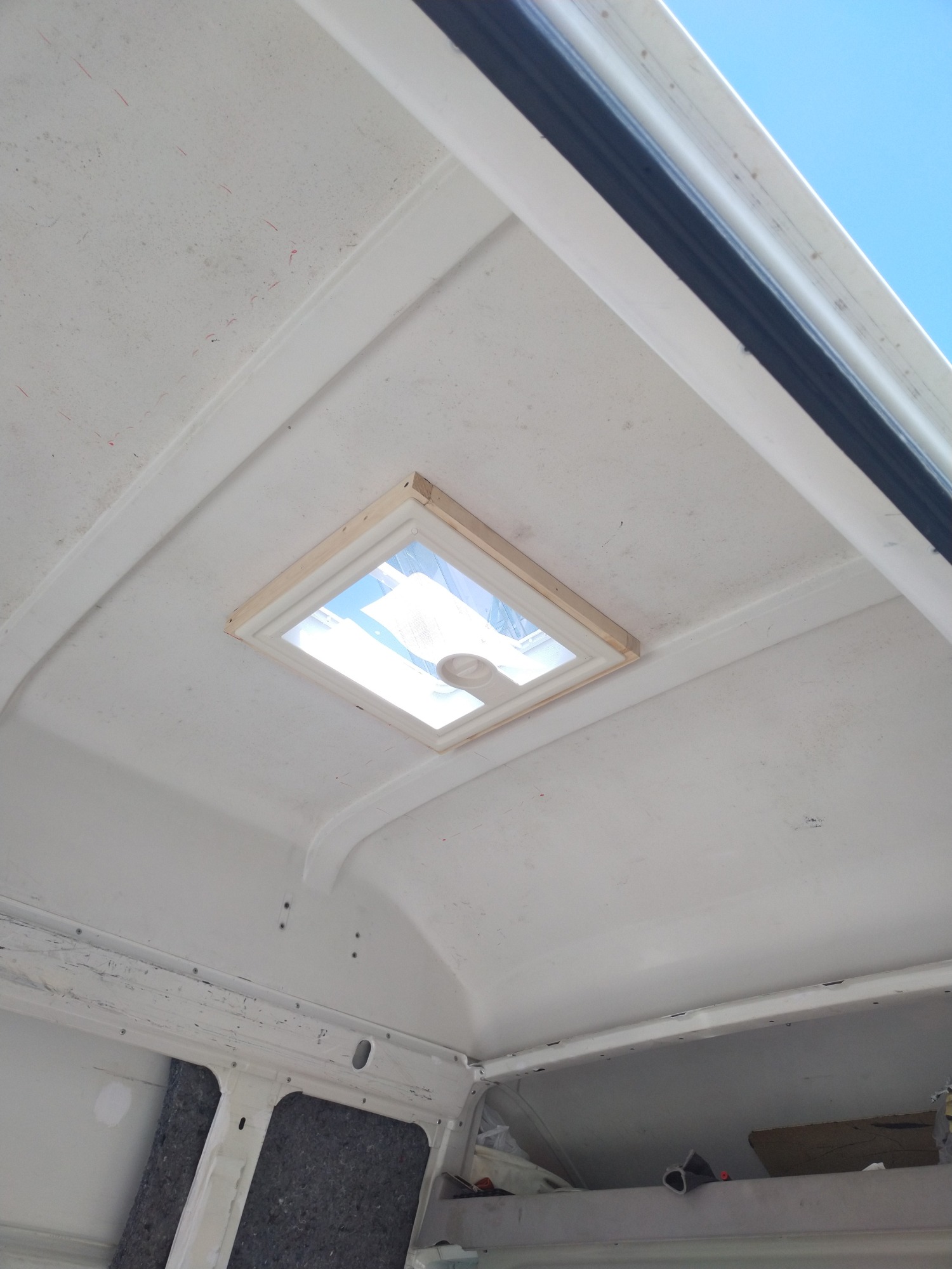

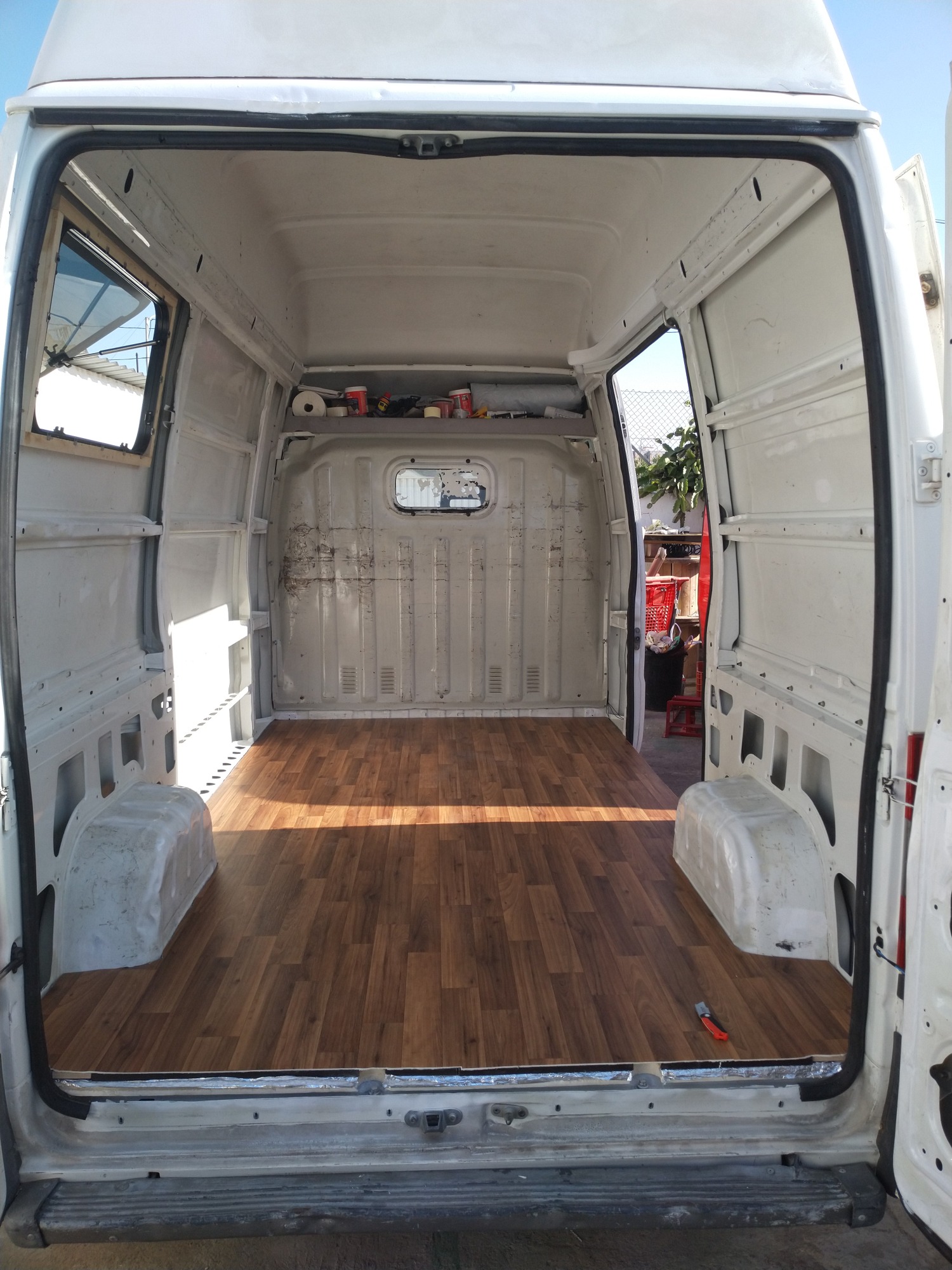

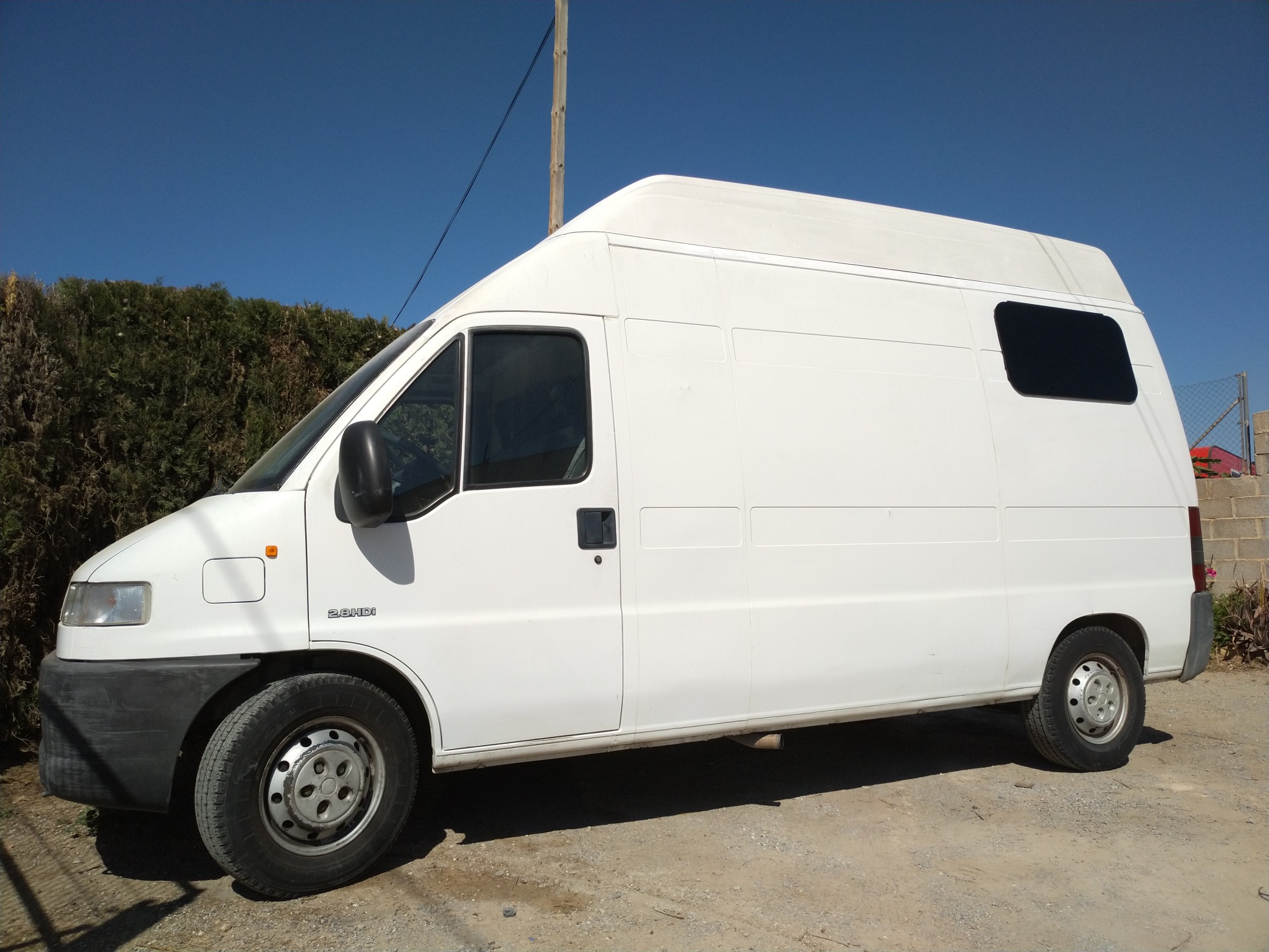

He estado liado bastante entre la furgo y la vida, pero ahí van algunas actualizaciones.
Abrí 1 ventana mas, una carbest te eco de 90x45
Abrí una claraboya fiamma vent de 40x40.
Puse un suelo vinílico de 2mm

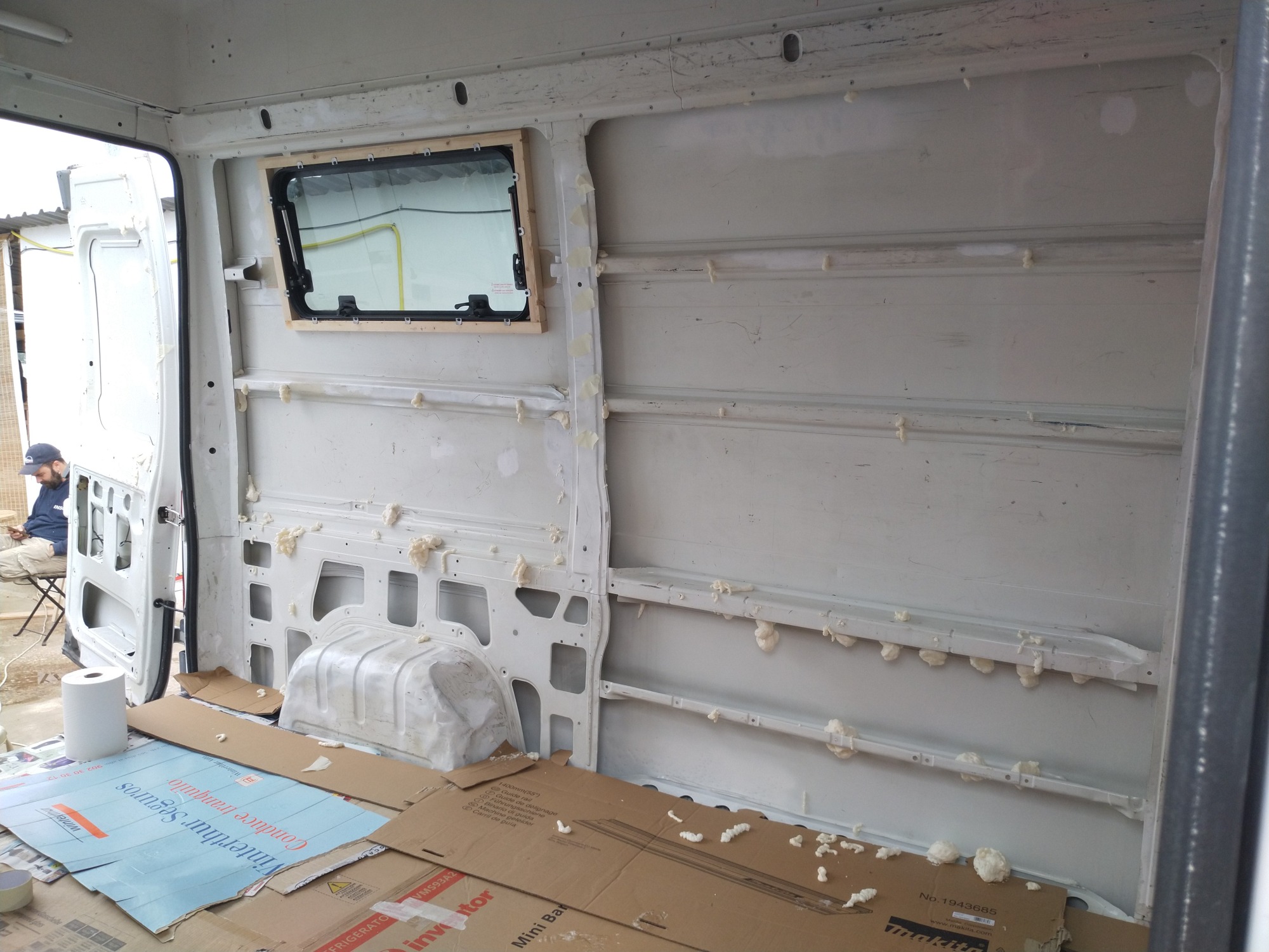

Aísle con poliuretano expandido los nervios
y geopannel todo lo demás.
Ahora estoy poniendo el rastrelado y el reflexivo 4 capas al mismo tiempo, para que quede bien fijado

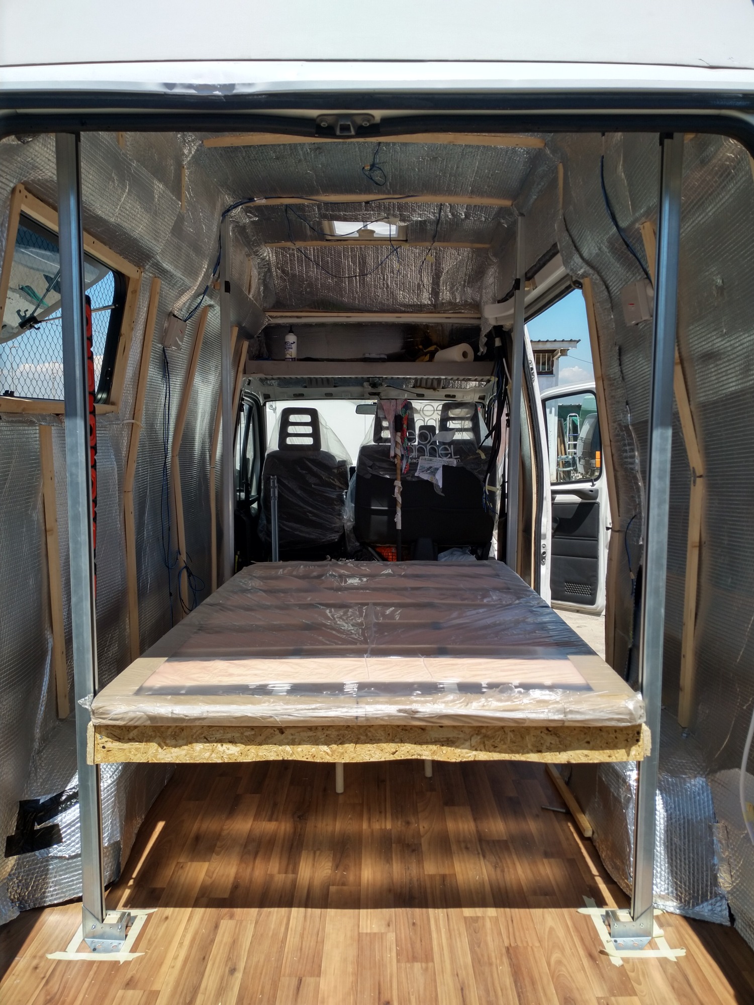

Bueno, me salto algunos puntos que viendo lo visto no creo que os interesen lo más mínimo y me voy al grano.
Ahí está la version 1 del elevador para la cama.
He fallado en una parte en la cual corte parte de los carriles para poder meter unos roscachapa grandes para fija.
Buscaba que los rieles pudiera pasar sin problema y ahora el problema es que cuando llegan ahí se enganchan un poco y lo dificultan.
El sistema va a ser Manual a pulso.
La cama reposará sobre unos puntos de apoyo a 1m de altura, y desde abajo empujar hasta llegar al techo.
Todavía lo iré mejorando con el tiempo, se me irán ocurriendo más cosas.
La cama de 120x200
El somier de 30mm de grosor, más un colchón que será de 15cm de grosor aprox permite que cuando la cama este arriba pegada yo pueda seguir estando de pie sin necesidad de agachar siquiera la cabeza ni un poquito🤏.
Pierdo almacenamiento arriba, así que tendré que hacerlo todo abajo.
Ya está todo más o menos pensado, sobre la marcha se irá adaptando todo.

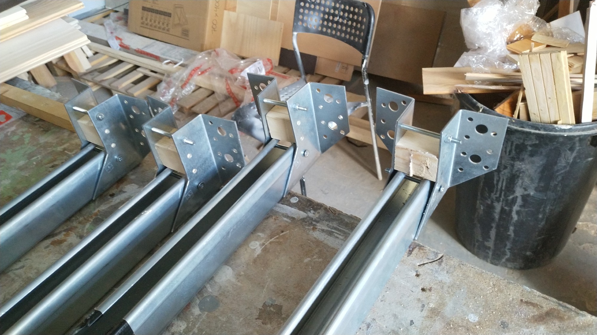

La foto anterior fue la versión 1.0 jaja.

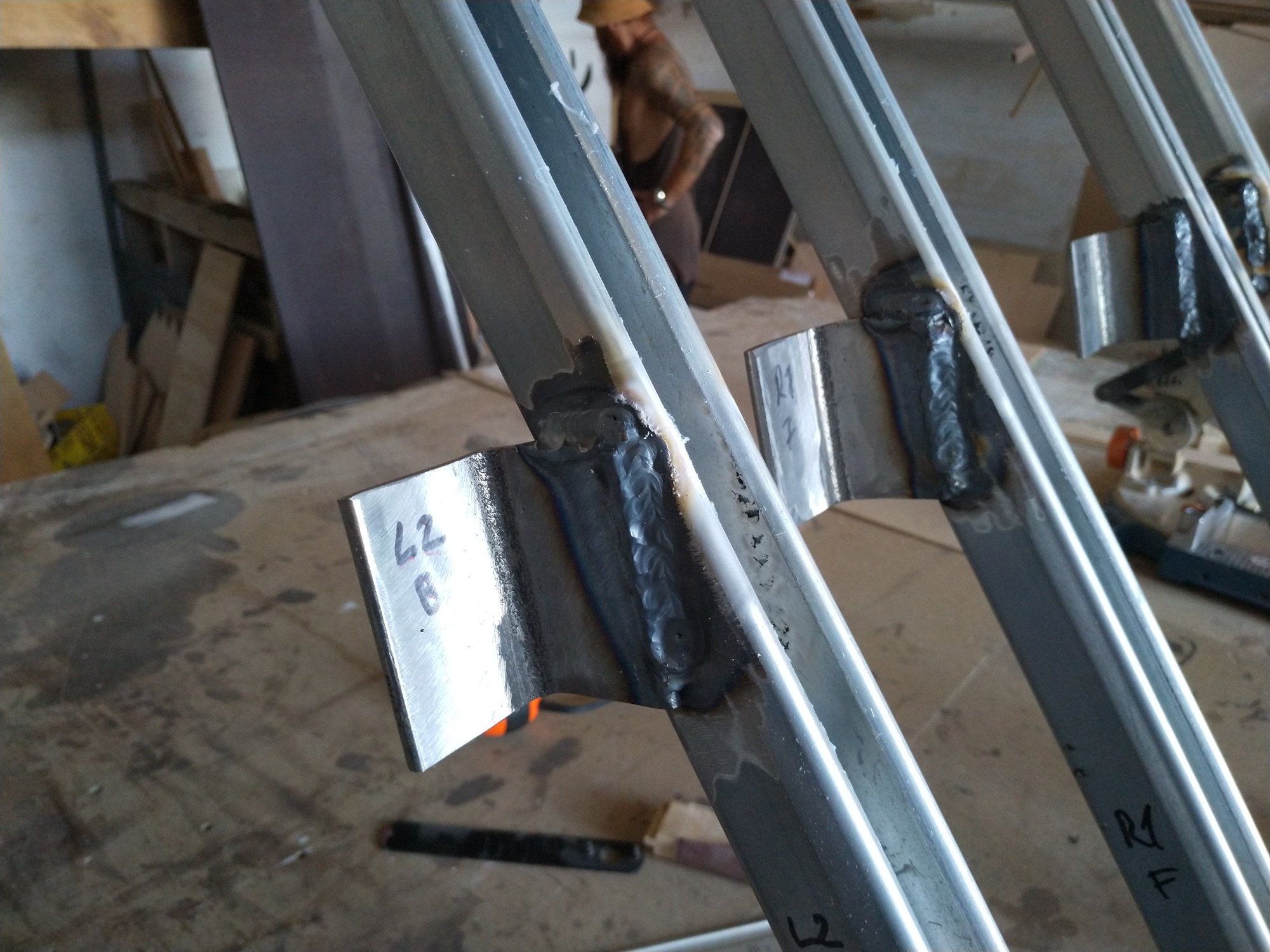

La forma en la que ancle los carriles a los nervios hacia que se enganchará un poco al subir dificultando bastante la acción en si.
Hoy los desmonte y les hice unos apliques cortando unos perfiles en "L" y soldandoselos a los carriles, de esta forma sujetar mejor los carriles a los nervios.
Mañana lo instalaré y espero que salga bien ya que si sale mal no tengo un plan C jajaj (de momento)
Aquí las bases dónde sujeta al suelo
Aquí los perfiles en "L" soldados a los carriles

¿A parte del somier vas a poner debajo ese tablero de aglomerado de 3cm? Mucho peso, poca resistencia y absorbe mucha humedad. En todo caso yo el tablero lo pondría de contrachapado y con que fuera de 20mm te valdria y pesara la mitad o menos
Josabel
Una pregunta. Como sujetaste el geopannel a la chapa sin rastreles?
Trocka_trock
Cita de: karpintxiki en Mayo 25, 2021, 07:55:29 am¿A parte del somier vas a poner debajo ese tablero de aglomerado de 3cm? Mucho peso, poca resistencia y absorbe mucha humedad. En todo caso yo el tablero lo pondría de contrachapado y con que fuera de 20mm te valdria y pesara la mitad o menos
ese "somier" de osb es una prueba que hice para agujerear sin miedo, subir y bajar. probar, basicamente.
somier le compre uno de aluminio, que sera ese, nada mas
Trocka_trock
Cita de: Josabel en Mayo 28, 2021, 18:24:26 pmUna pregunta. Como sujetaste el geopannel a la chapa sin rastreles?
cola de contacto y un pincel.
pincelaba la chapa y luego pegaba el geopanel.
ha quedado muy bien, fjio y no se mueve ni baila ni nada por el estilo
