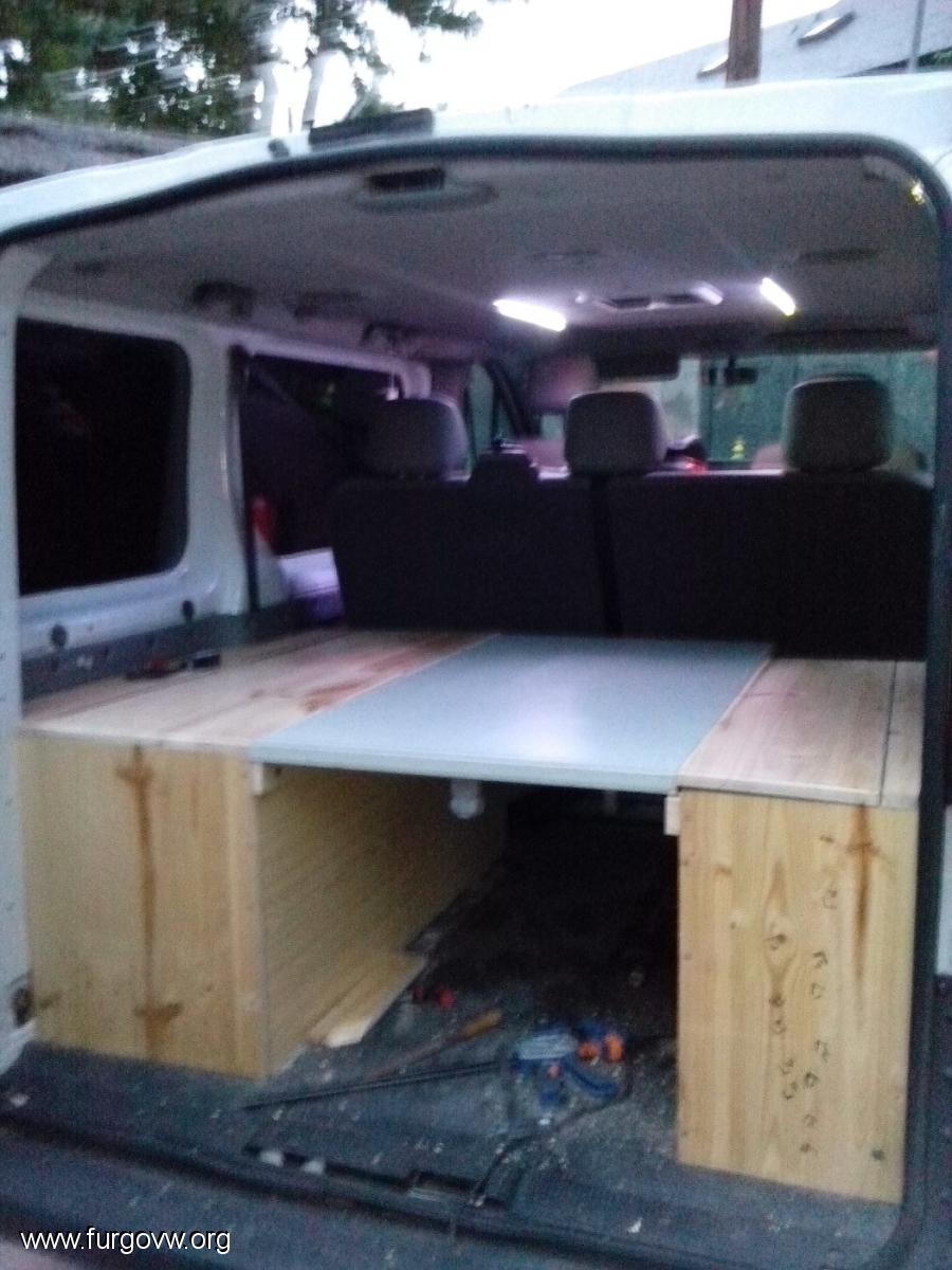

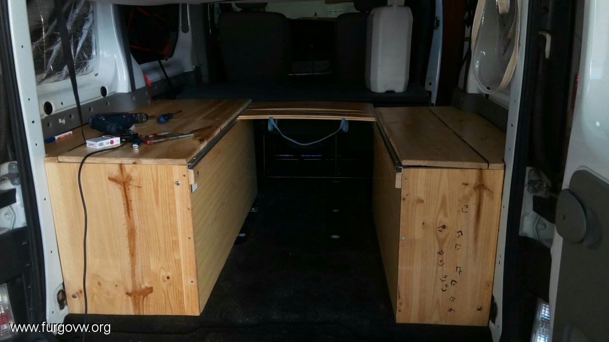

Hice los típicos arcones en la parte trasera, la tabla del medio con unas patas que compre en roulot la utilizo de mesa con los asientos delanteros girados y tb podría usarla en el exterior, asi me kito de tener 50 tablas dando vueltas.

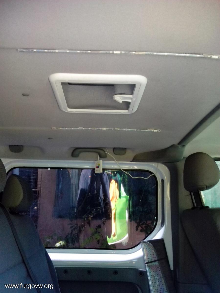

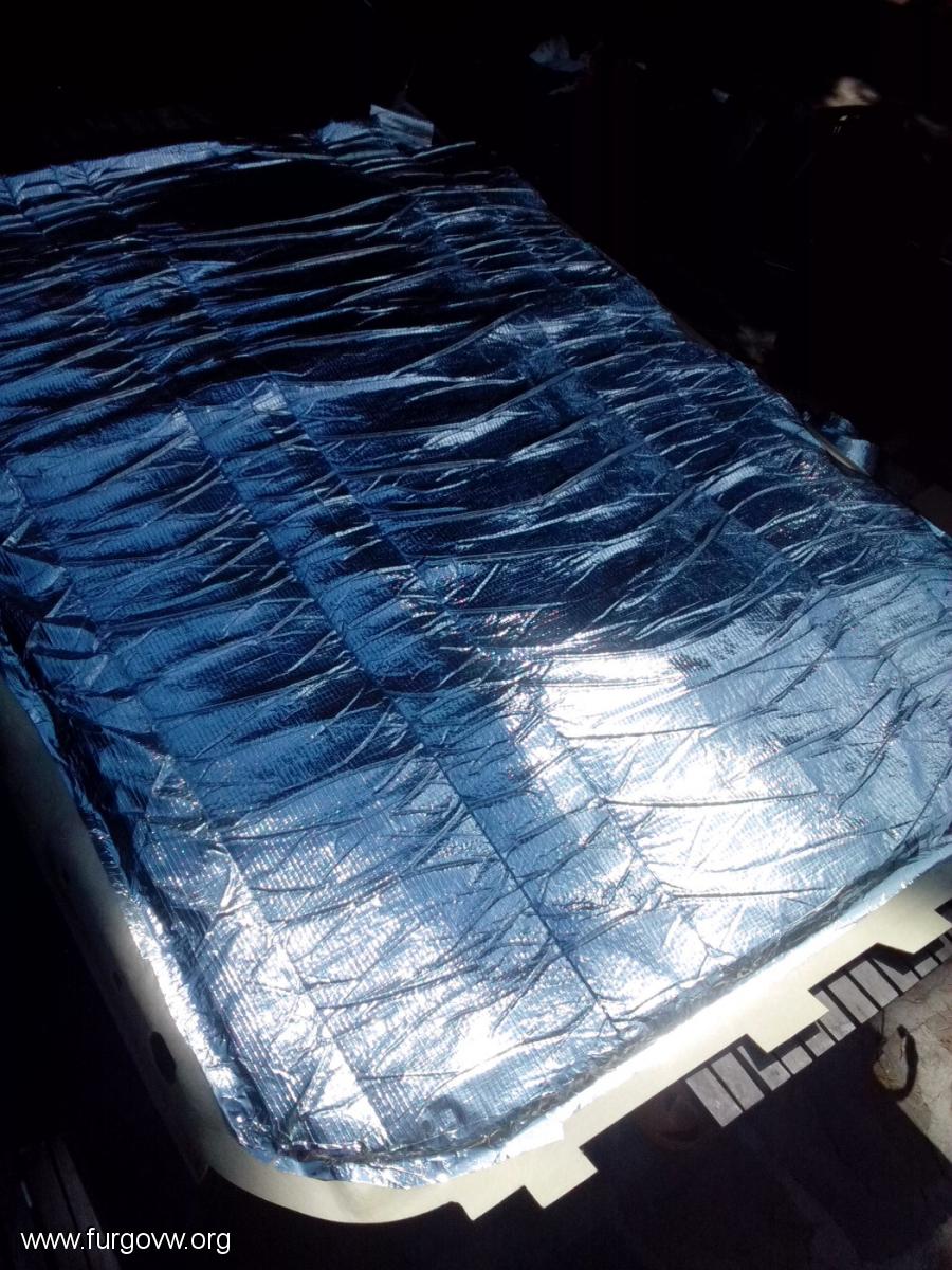

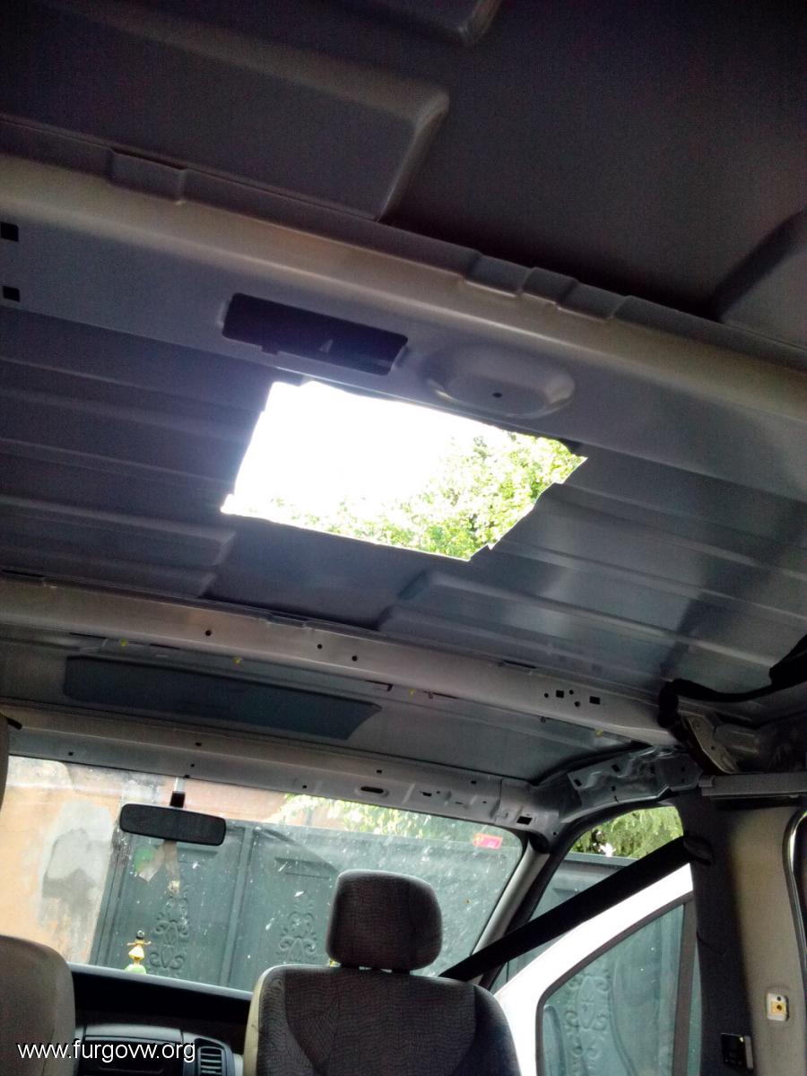

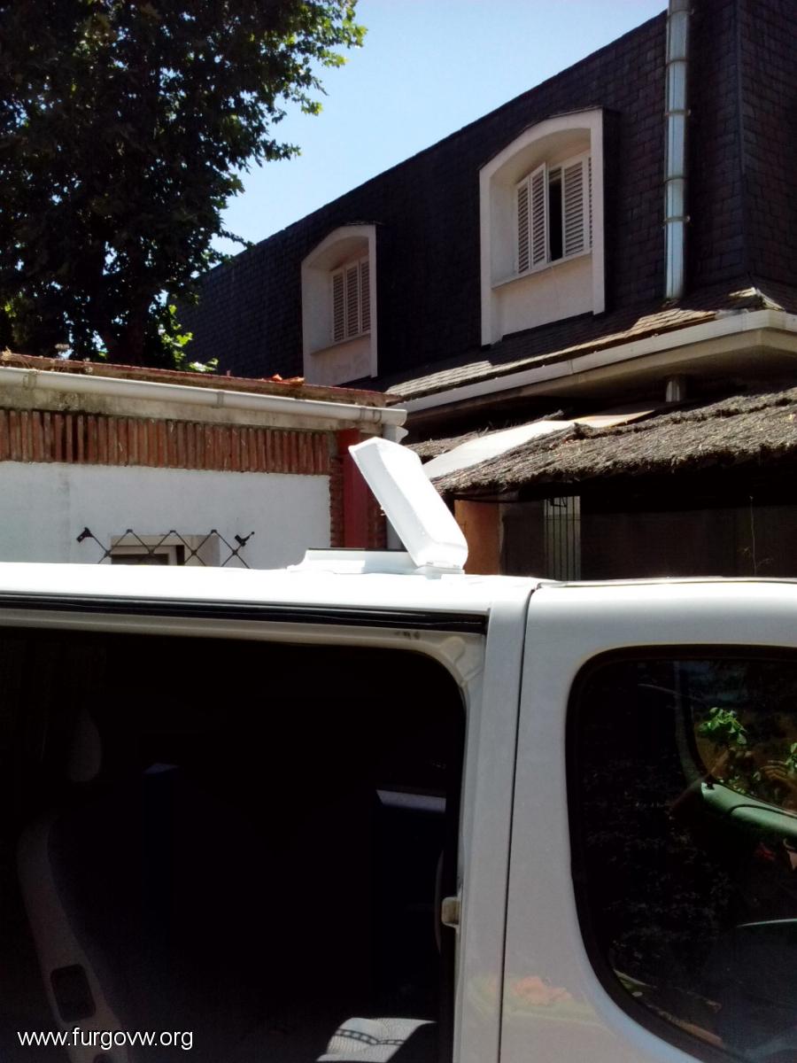

claraboya despues de mucho leer queda claro que es un puntazo y la mejor forma de evitar las condensaciones, da palo cortar la chapa, pero vamos.....el montaje es de las cosas faciles, aproveche xa aislar el techo y poner las luces del ikea.

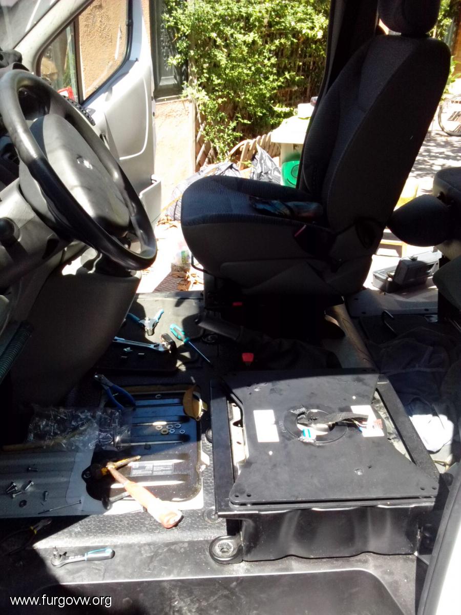

bases giratorias
ahi tuve un poco de lio, en un principio queria retrasar el la segunda fila pero cuando me kedo claro que no es legalizable eso con las bas de giro asimetrico no keda casi espacio entre asientos, peeeeero las hay de giro centrado, agradezvo mil a un forero del cual no recuerdo el nombre k las tiene puestas y le pedi informacion y se lo curro un monton. Al girarlas hay k jugar echando alante atras el asiento pero ganas unos 17 cm de espacio.

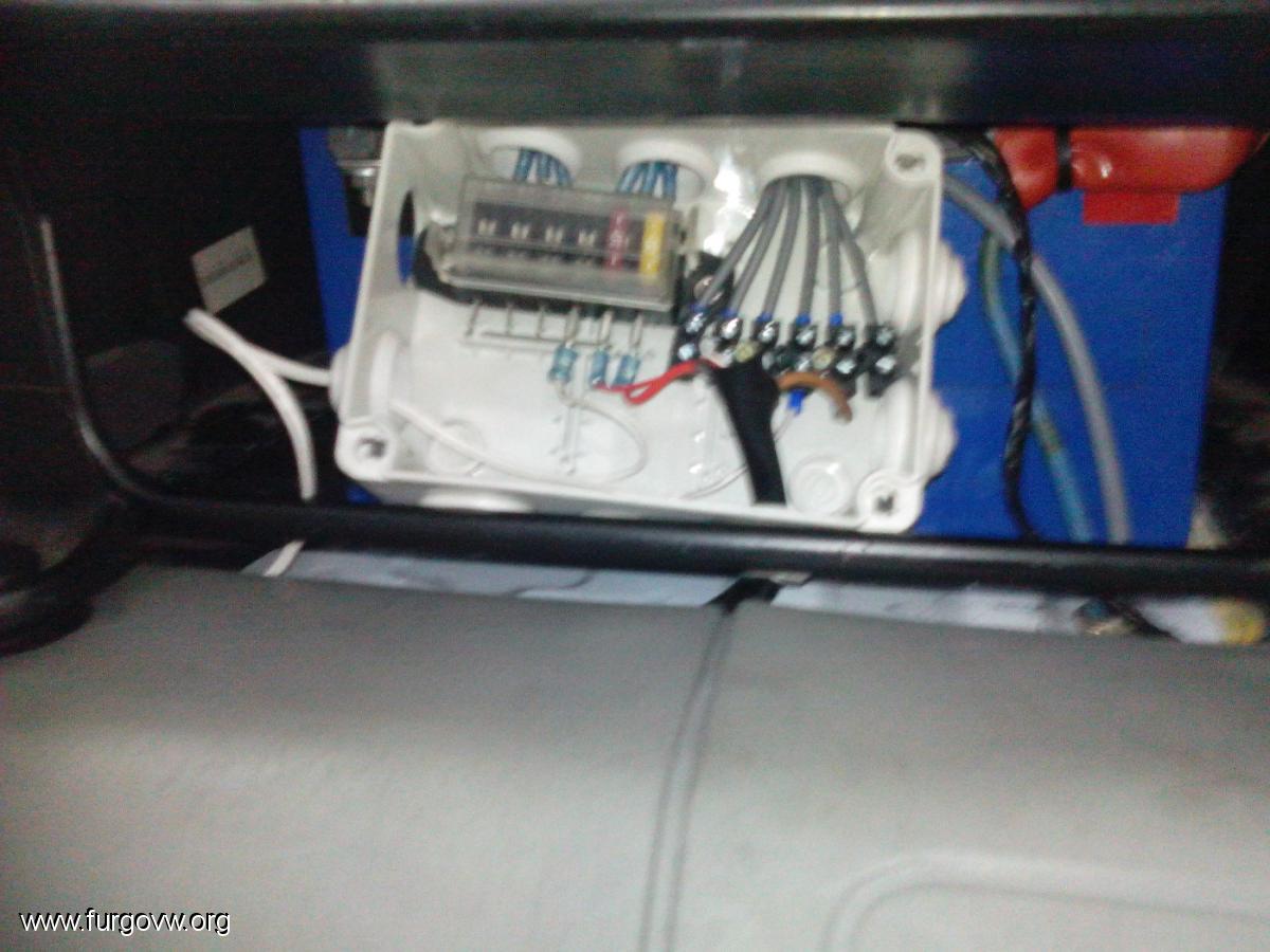

segunda bateria
, tengo una ultracell de 85 Ah tumbada debajo del asiento del conductor. Dato importante, al poner la base giratoria queda muuuuuuy poco hueco, tuve que cortar una chapa que no sirve xa nada de la caja del asiento y calzarlo con unas arandelas (use unas que venian con los anclajes de la tercera fila de asientos que deseche), caja de fusibles con lector de voltaje integrado en la tapa (made in mis manitas y un poco de paciencia).

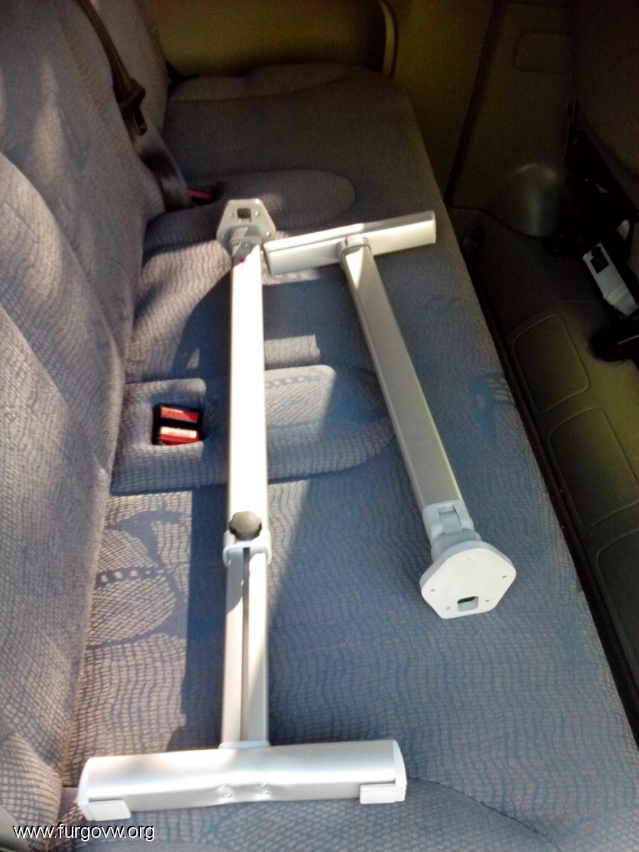

Aupa ,,gracias por compartir tu camperizacion,,buen curro,,,una pregunta,,,,he visto en la galeria de las fotos que tienes una foto del enganche de un reposacabezas,,no me podrías decir donde lo puedo conseguir?gracias y un saludo.
Elgranelias
Gracias Triki, supongo k en algún desguace o la renault, tengo las fotos x un problemilla k solucione sacándo el reposacabezas xa poner una tela para el perro.

La claraboya la pusistes tu y si es así como la homologas gracias

Cita de: alsurc4 en Diciembre 25, 2015, 21:15:50 pm
Si, la puse yo y la legalize junto con el proyecto de vehiculo-vivienda, bases, muebles, etc etc...
Hacerlo sólo la claraboya es una pasta.
El montaje es sencillo (aunke claro k da yuyu cortar la chapa) el problema es k si o si pillas plieges del techo y hay k meter mucha masilla, espero k envejezca bien y no filtre agua.

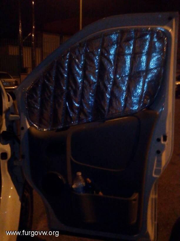

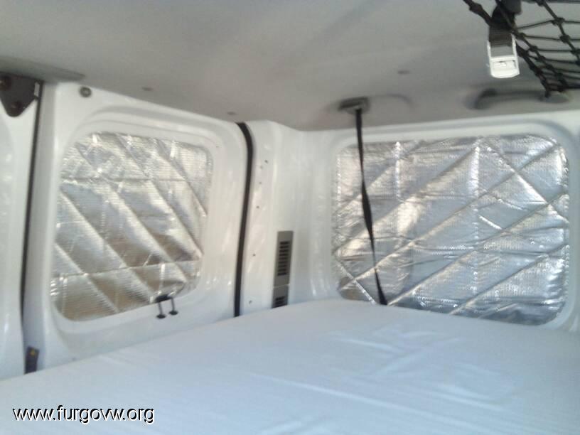

Aislantes xa las ventanillas, compre aislante de 7 capas del Leroy Merlín, plantillas de cartón y cose k te cose, los traseros los sujeto entre la chapa y la propia ventana, el resto con imanes de neodimio, la luna delantera se sujeta con los parasoles y ajusta a la perfección y se sujeta casi solo.

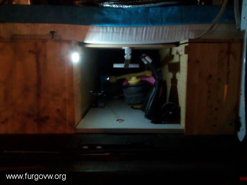

Luz en el maletero, al poner los arcones xa buscar x la noche es un lío, encontré esta luz de led k va con  pila de 12v (en un futuro vere si conectarla a la segunda batería)
Maletero extraíble, xa llegar a todo sin dejarme los cuernos

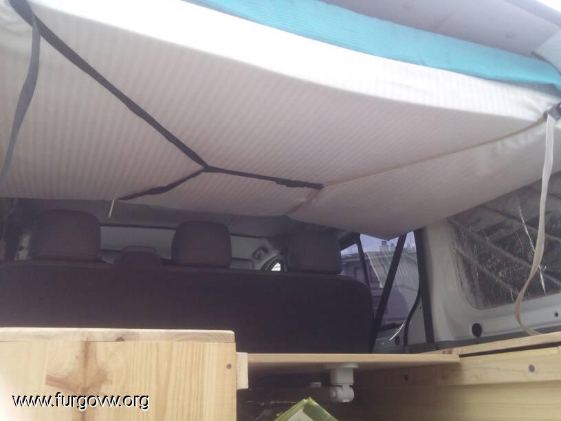

Sistema de correas xa sujetar los colchones al techo, puse un metacrilato dentro de la funda xa dar rigidez y k no se abomben

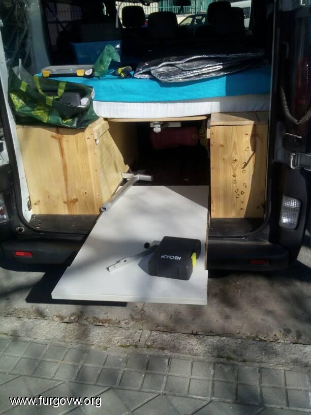

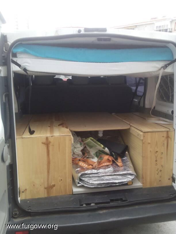

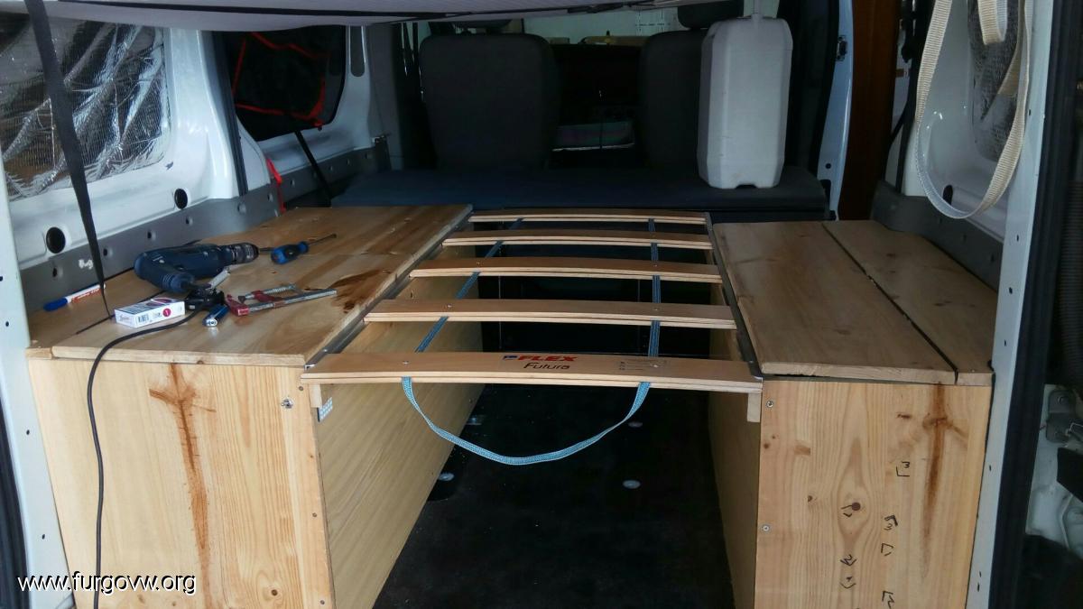

He kitado el maletero extraíble, con la tabla solo es un coñazo, se caen las cosas. Tiene k ser un cajón extraíble en todo caso, pero al final creo k acabas metiendo un buen peso en maderas así k fuera.

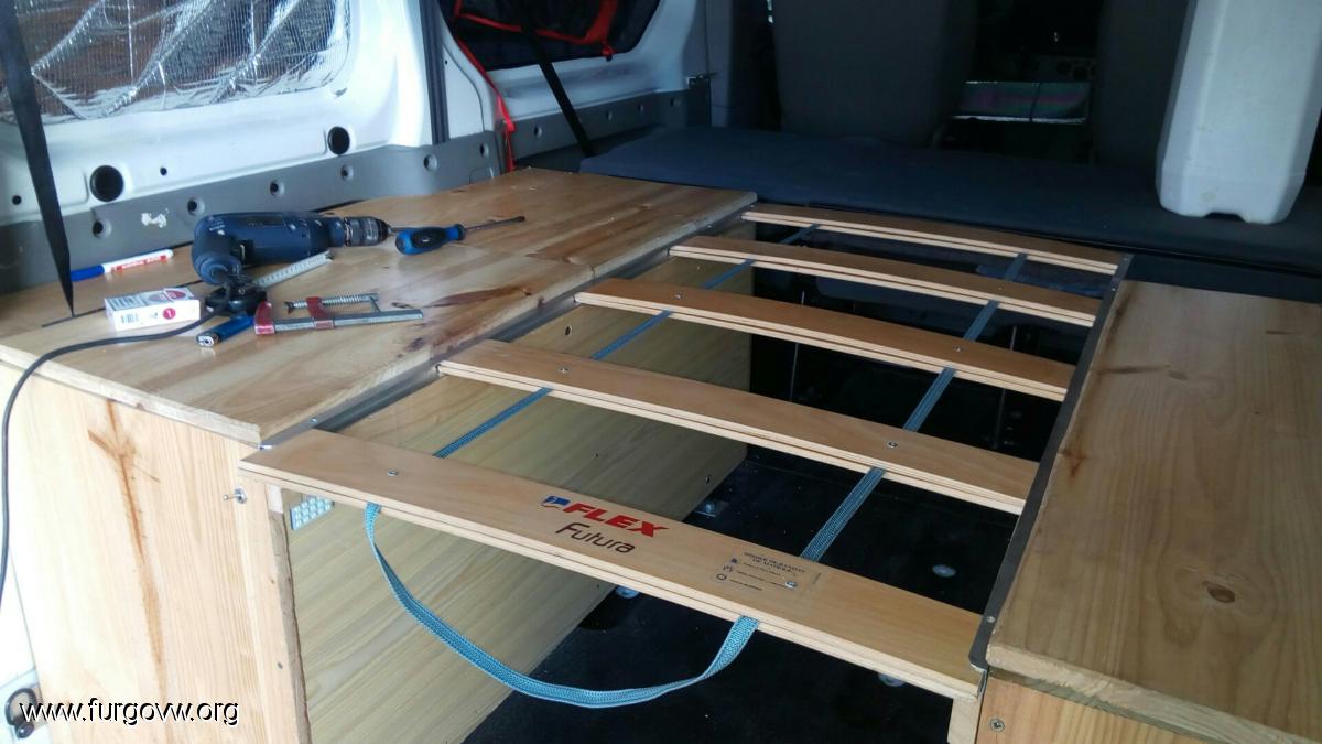

X contra me he currado un somier extensible con 2 perfiles en U y unas tablas de somier cortadas a la medida.
Os pongo fotos del resultado.
Con esto espero poder poder acceder mejor al fondo del maletero y aligerar en maderas.
Las tablas van en doble y sujetas con correa de persiana xa k al estirar cada tabla se kede en su sitio.

Eso sí en el caso del somier extensible es imprescindible usar una lama con el logo de Flex xa un mejor descanso, jajajaja.
Lo probé el otro finde y genial, decir k llevo una gomaespuma de densidad 30 y 10 cm, con menos no se si se notaran los huecos entre lamas.
Cedrik76
Tengo que aprovechar antes de que lo patentes. Cómo son las guías donde has puesto las lamas? Le has hecho algo a las lamas, a parte de cortarlas a la medida? .  Se nota diferencia entre dormir encima de las lamas y encima de la tabla?  Y si te pilla entre medias?
Yo creo que haré el mueble del lado de la correrá un poco más alto, aunque me quedé el colchón más pequeño. Bueno es la idea que tengo ahora, dentro de media hora habrá cambiado.
Gracias, un saludo
Enviado desde mi SM-N9005 mediante Tapatalk
Elgranelias
Octubre 12, 2016, 19:45:15 pm #12 Ultima modificación: Octubre 12, 2016, 23:43:49 pm por Elgranelias
Jajajaja, si los planes siempre van cambiando, yo por eso toda la parte trasera la he hecho con material reciclado, cuando lo vea ok lo mismo  lo rehago con buen contrachapado.
A lo que vamos las guías son  recicladas así k las k pilles. Las mías son 2 perfiles en "U" de aluminio.
Las lamas tb son recicladas, cortadas al ancho y van dobles (no por nada solo k entraban me pareció más seguro) al correrlas van muy duras, a ver si lo soluciono limandolas un poco.
Para dormir solo lo he usado una noche y bien, eso sí, mis colchonetas son de densidad 30 y 10 cm de grosor, con otras no se si se notaran los huecos entre las lamas.
Lo k si es importante es atornillar cinta plana (en mi caso use correa de las persianas) xa k al estirar el somier cada lama kede en su sitio.
