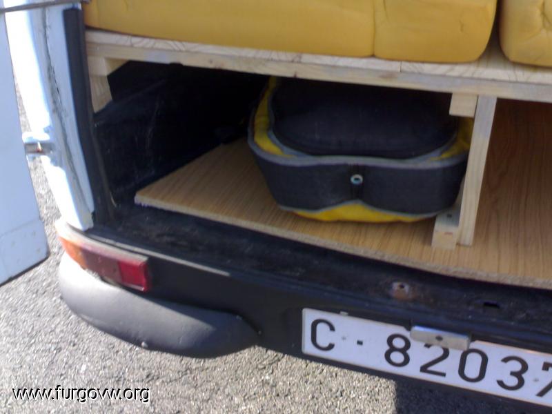

Bueno, este es mi primer mensaje y me alegra poder aportar algo.
Esta estructura en tubos de PVC se hace en menos de dos horas. Se necesitan los tubos de Pvc los codos y "Ts" para los extremos y un buen bote de cola de PVC.
ermigué
lo primero, bienvenido; y la verdad que está bien pensado para llevar todos los bártulos (rápido y barato), supongo que le pondrás alguna cincha o tope para que no se muevan, porque en caso de frenazo  :-\

bulto, guapo el invento
a mi lo unico que me ha dado un poco de miedo al imaginarme un accidente con impacto frontal. yo no prescindiria de unos pulpos para que queden bien sujetas esas tablas...

bulto
Si, esas fotos son de la estructura "en bruto". Luego ya en la furgo va amarrada con pulpos y cabos a todo lo que he podido amarrar (anclajes del suelo, cinturón de seguridad de atrás, etc.) No se mueve nada. Tampoco se ve en esas fotos unos "pies" redondos que hacen de base más ancha para repartir más el peso y que sea más estable.
Por ahora ni un problema, ya veremos en unos meses...  ;D
