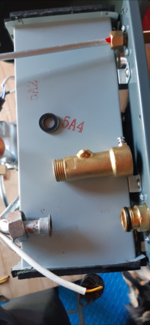

Cita de: dedly en Noviembre 09, 2022, 21:40:59 pmSolucionado.  El sensor de flujo de agua atascado no gira y no da señal.
Estoy tratando de encontrar esa pieza pero al quitarle todos los tornillos al kampa no soy capaz de encontrar eso. ¿Podéis colgar un manual o algo, por favor? Me está pasando exactamente lo mismo.
Gracias de antemano 🙏
