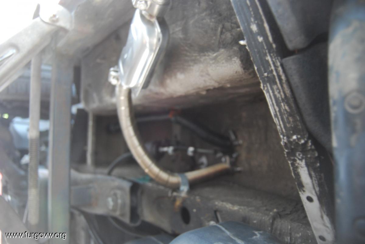

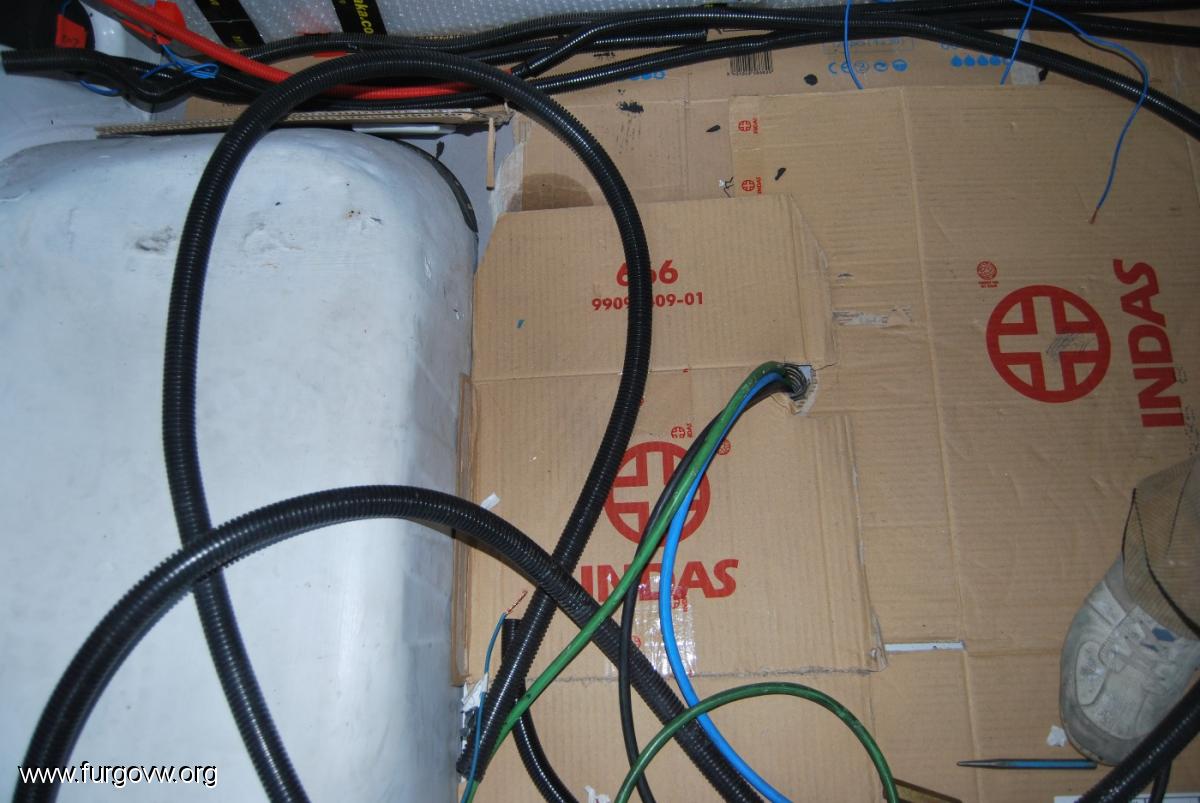

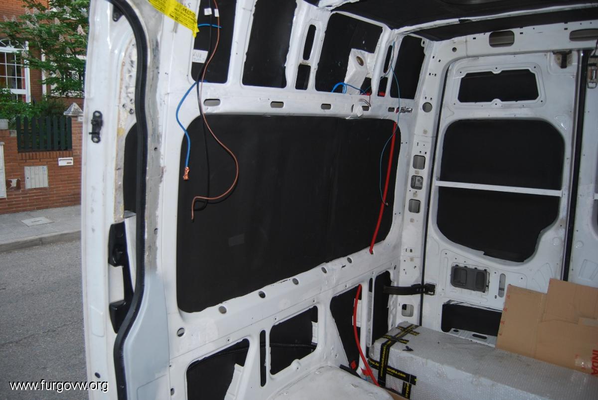

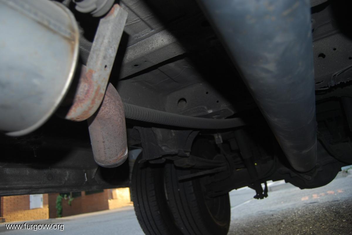

Abril 30, 2015, 21:51:58 pm #25 Ultima modificación: Julio 13, 2015, 00:08:23 am por Superman

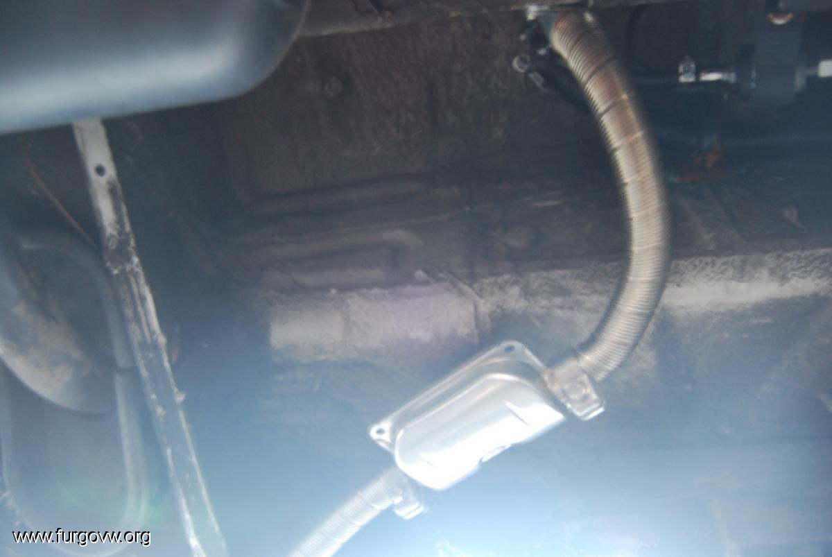

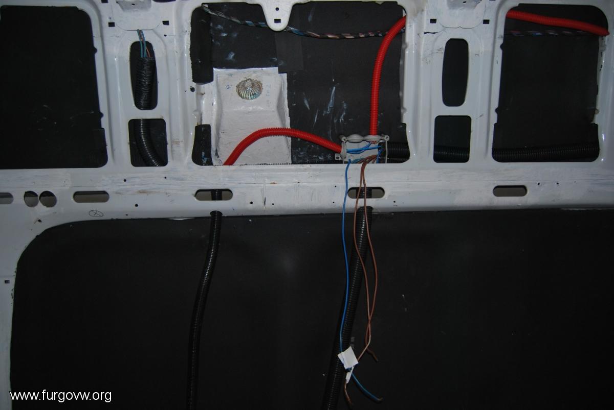

Cables que van por debajo de la furgo desde la bateria principal, hasta la secundaria.
Pasan por un tubo rigido.
Asiento doble

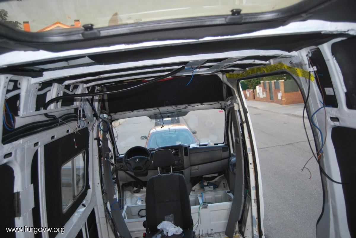

Instalación calefacción estática.

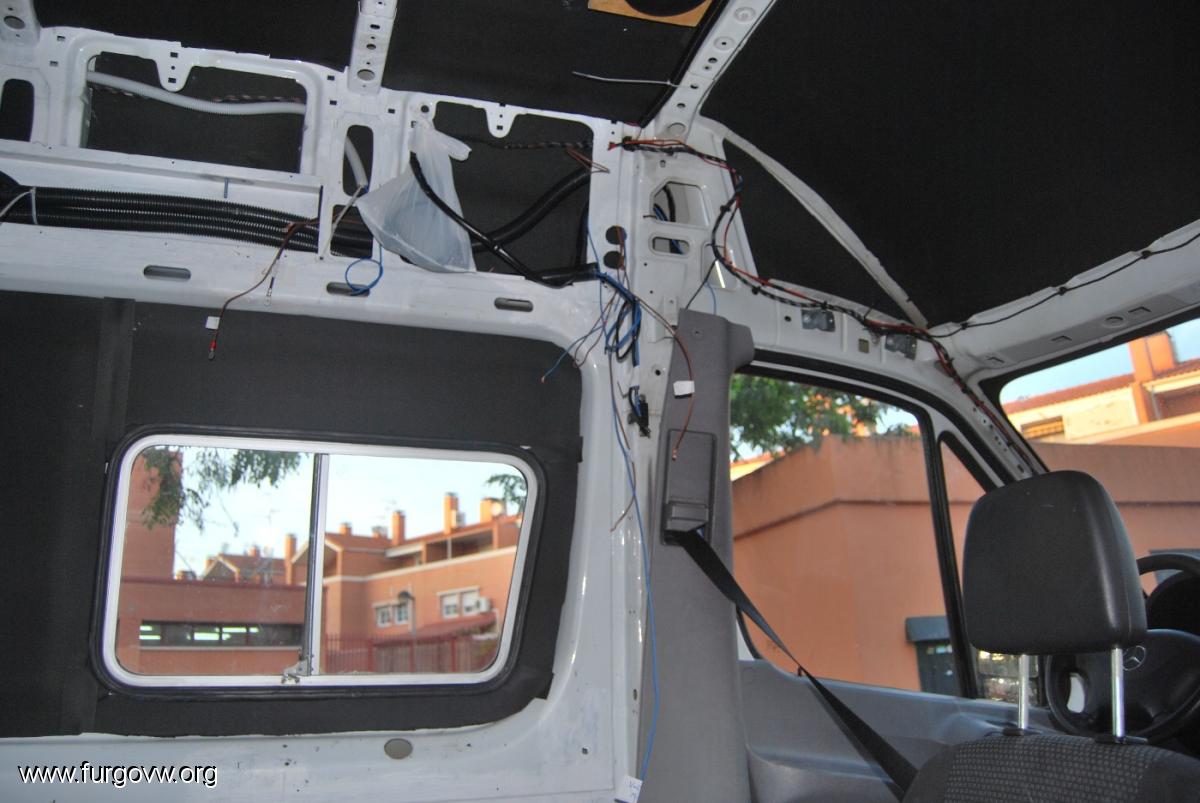

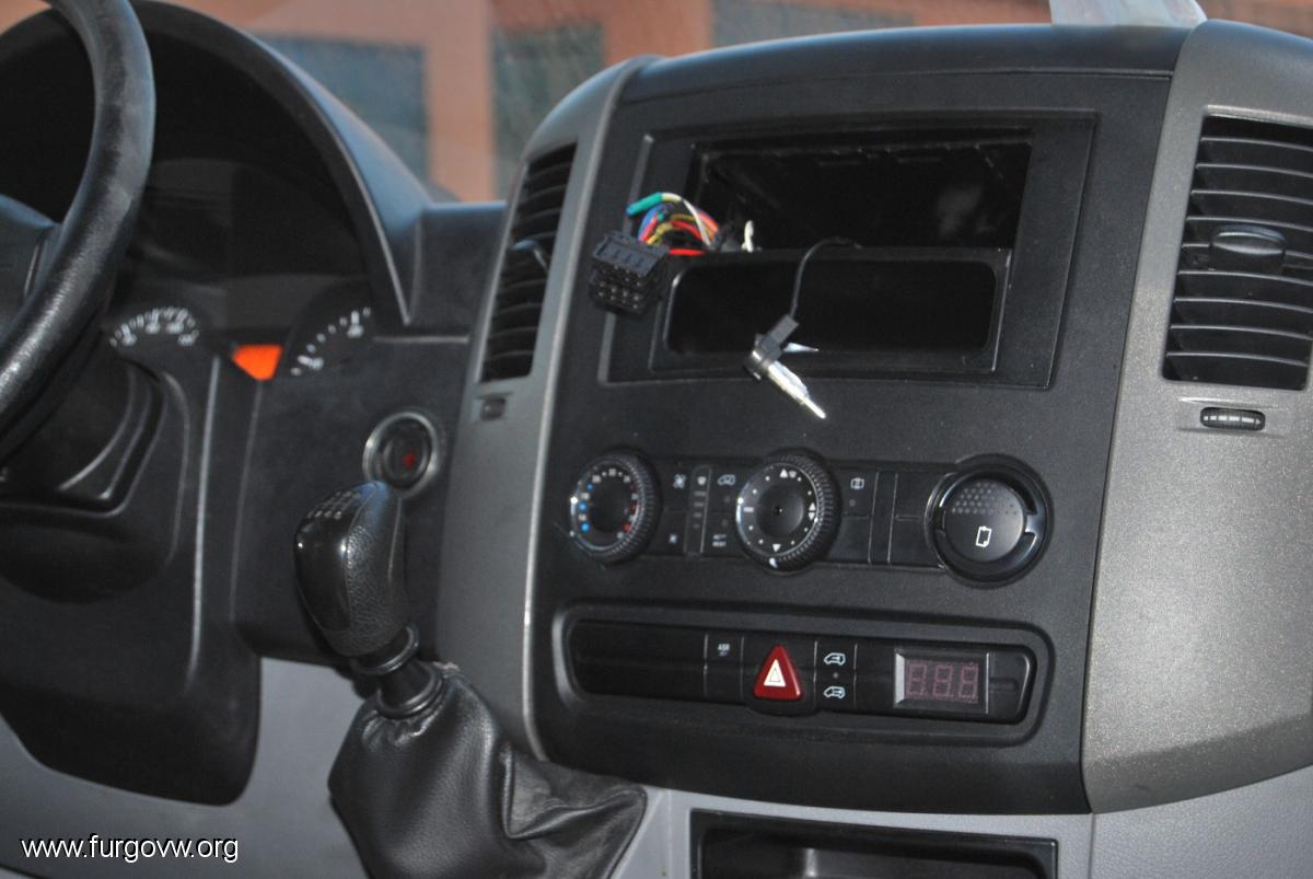

Radio (funciona sin el contacto) y voltimetro batería principal con el contacto bajo llave.
altavoces adicionales ( Ahora tiene 4 altavoces, de serie traía solo 2 vias ocupadas). El amplificador no se lo voy a montar, consume demasiado y así se oye bien.

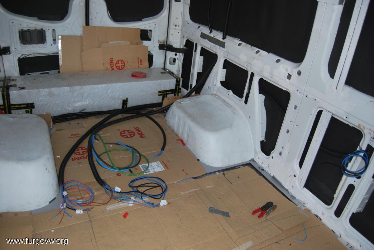

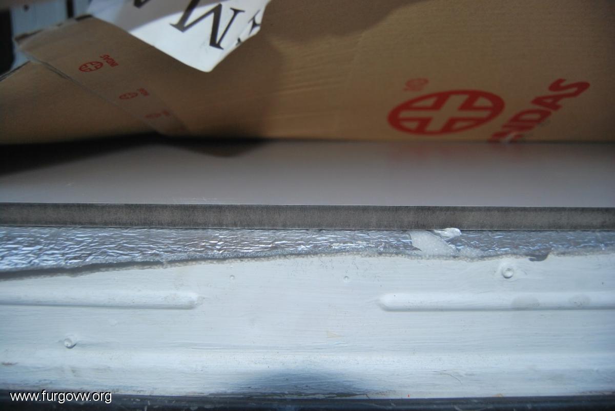

El suelo esta tapado por cartones para no estropearlo, de momento lo hemos anclado con dos remaches roscado y pronto le pondremos otros 2. El suelo es una sola pieza, muy bien hecho, casi no había que atornillarlo porque entra justo y no se mueve. Pero como tengo tiempo, lo voy ha hacer todo lo mejor posible dentro de nuestras posibilidades.

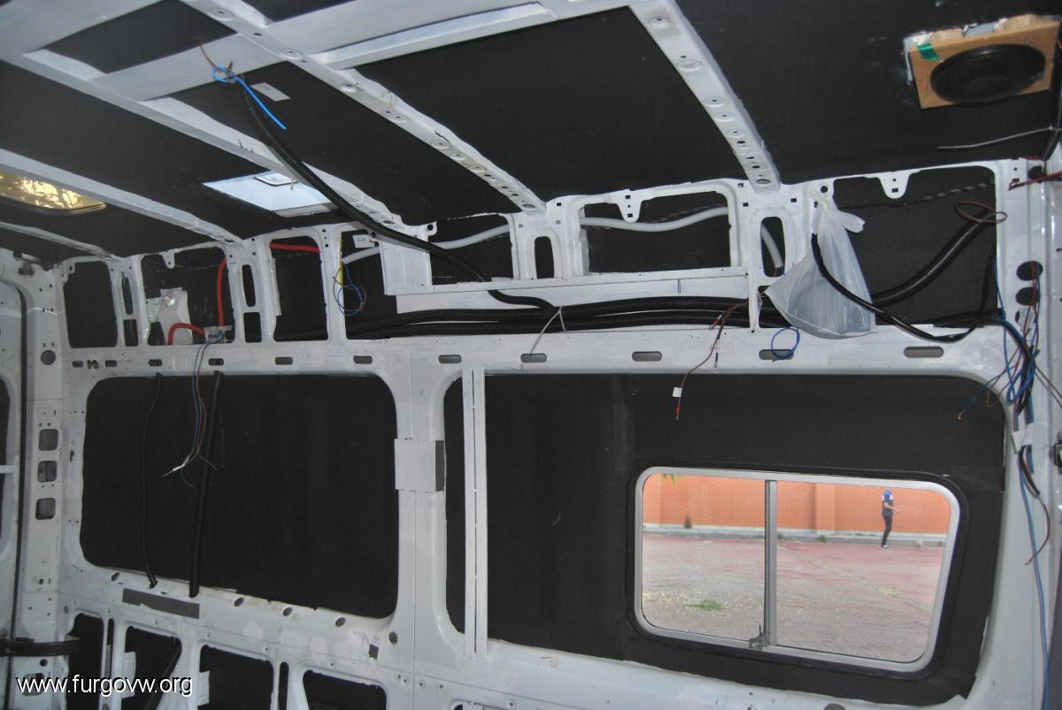

De momento va esto a falta de meter lo cables del frigo y de la bomba que iran con un rele e interruptor con led.

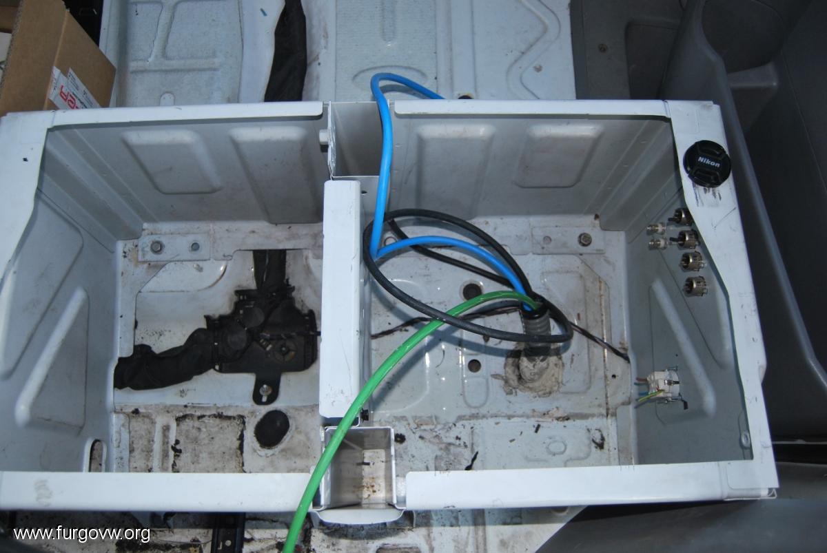

Despues caja de registro para el magnetermico y diferencial conectado al cargador de 220v (25a) y enchufe para dentro (para cuando este conectado), agujero chapa para el enchufe.
Caja de fusibles y reles todos juntos, poner placa (150w) y conectar al regulador y a la bateria que comprare pronto (tanto servicio como motor).
Conectar el Booster.

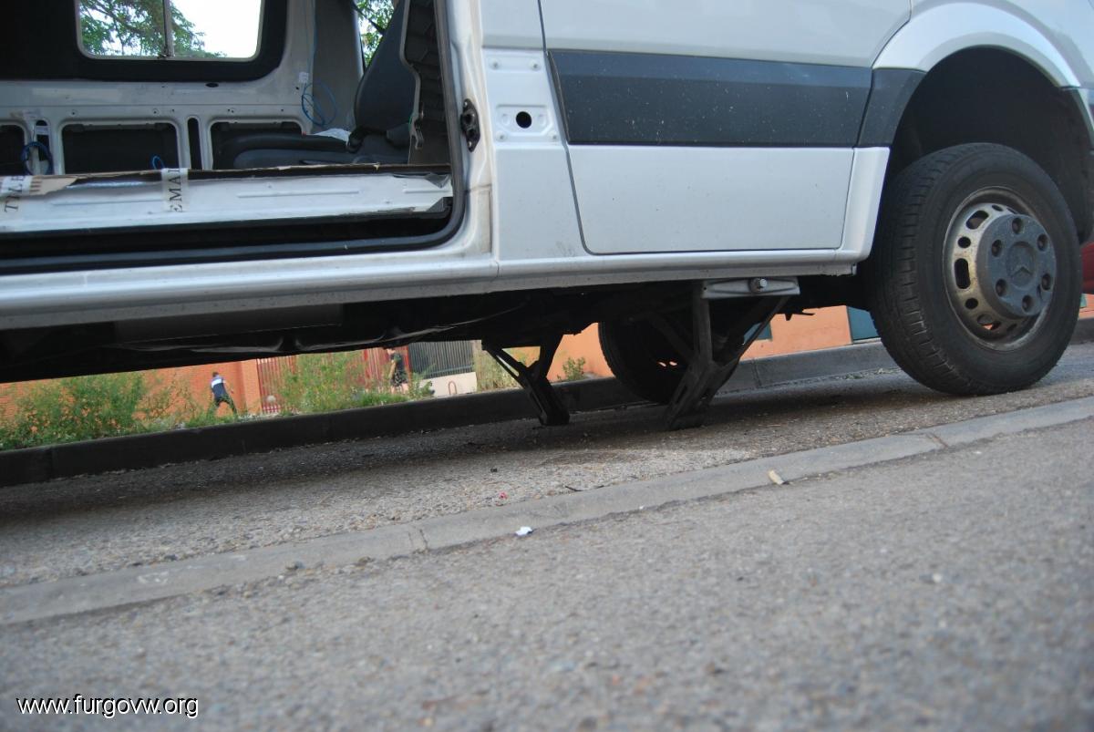

Ostras! De donde has sacado esas dos patas elevadoras? Como mola
