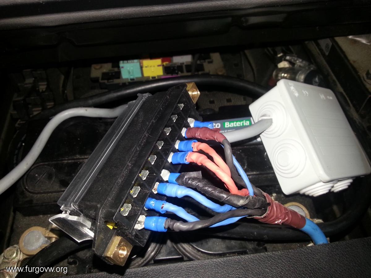

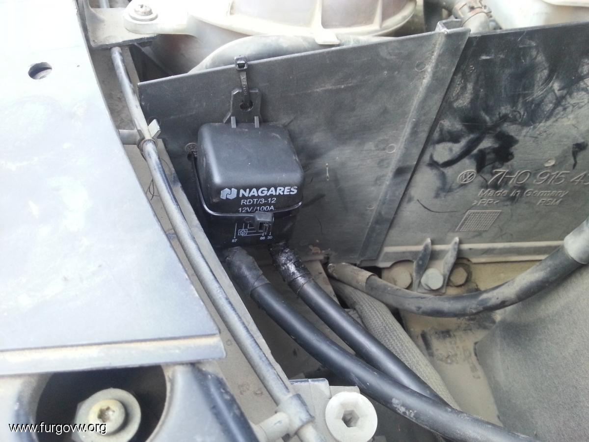

Cómo veis el follón de cables es poco, la instalación eran dos baterías y entre ambas separadas por un interruptor. Yo opté por poner un Relé Separador  de baterías automático Nasgares RDT/3-12 comprado en ebay a una tienda muy muy rápida en envíos y atención. Así ha quedado el Relé, alojado en el hueco de la betería, por supuesto con sus fusible de 80 A conectados en ambas baterías.

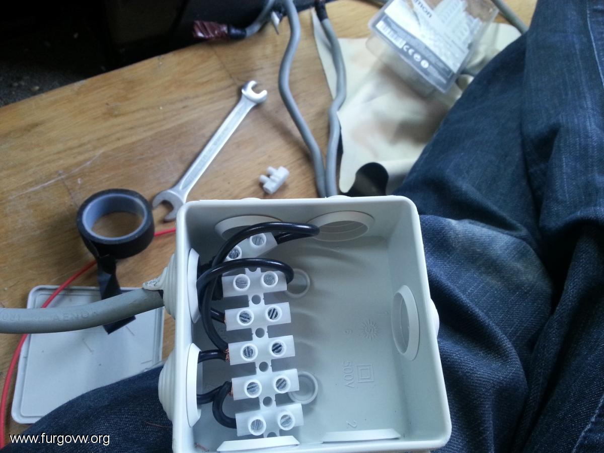

Después me puse a quitar todos los cables que tenía, creo que conectaba hasta tres baterías aparte de las 2 que se suelen emplear comúnmente. Era algo raro ya que el cable positivo iba y venía más de una vez, vamos que creo que quite como 10 cables de 16 mm. Auné en una caja de registro el negativo o futuro negativos y lo he colocado debajo del asiento.
Los positivos los he puesto en un portafusibles con conectores fastom, el resultado no ha sido como quería, la cinta termoretractil no me mola, así que en otra tanda lo adecentaré en condiciones.

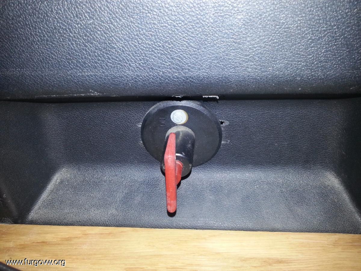

Después coloqué el interruptor entre la segunda batería y el portafusibles para poder aislar toda la instalación de la batería

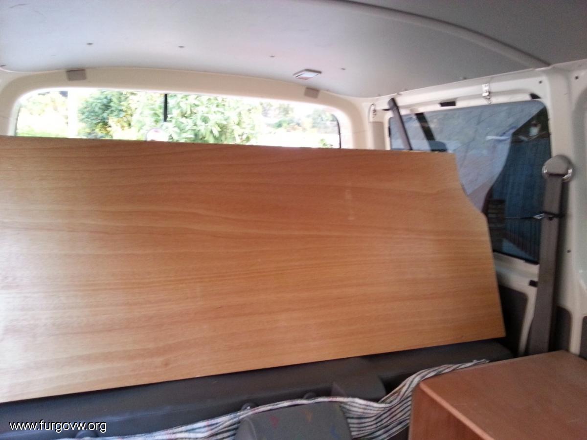

Tras comprobar varios sistemas decidimos optar por poner 3 tableros de 60 x150y unirlos mediante bisagras. Probamos a colgarlo del asiento pero no entraba por los cajones y tampoco me permitía por espacio poner los colchones
Aquí de puede ver como queda los tableros plegados, he tenido que hacerles unos recortes para salvar la barra  donde va el cinturón de seguridad. Ahora queda hacer un asa para facilitar montar la cama

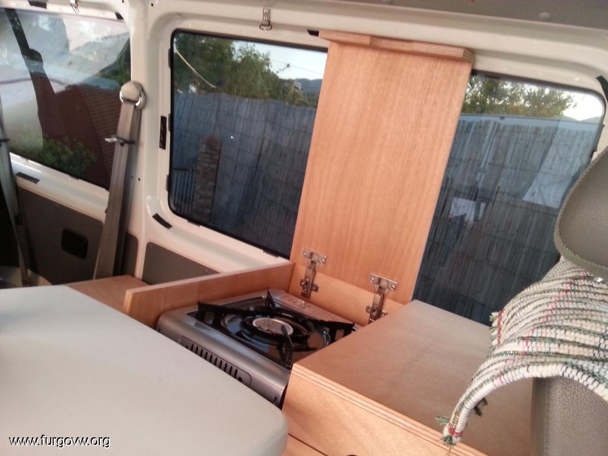

De paso pongo un avance del mueble de cocina, me queda el fregadero

Hemos repasado los muebles (potty, cocina y frigo). Al de la cocina le hemos hecho los adujeros para cables y fregadero -es un recipiente ppara guardar juguetes dl ikea-. También le hemos dado una primera mqno de pintura. Queda tb cuadrar el mueble, por mi culpa y no haberlo anclado iba apoyándose el respaldo del conductor en el mueble, así que tendré q forzarlo con una sargenta y esperar q retome su forma inicial

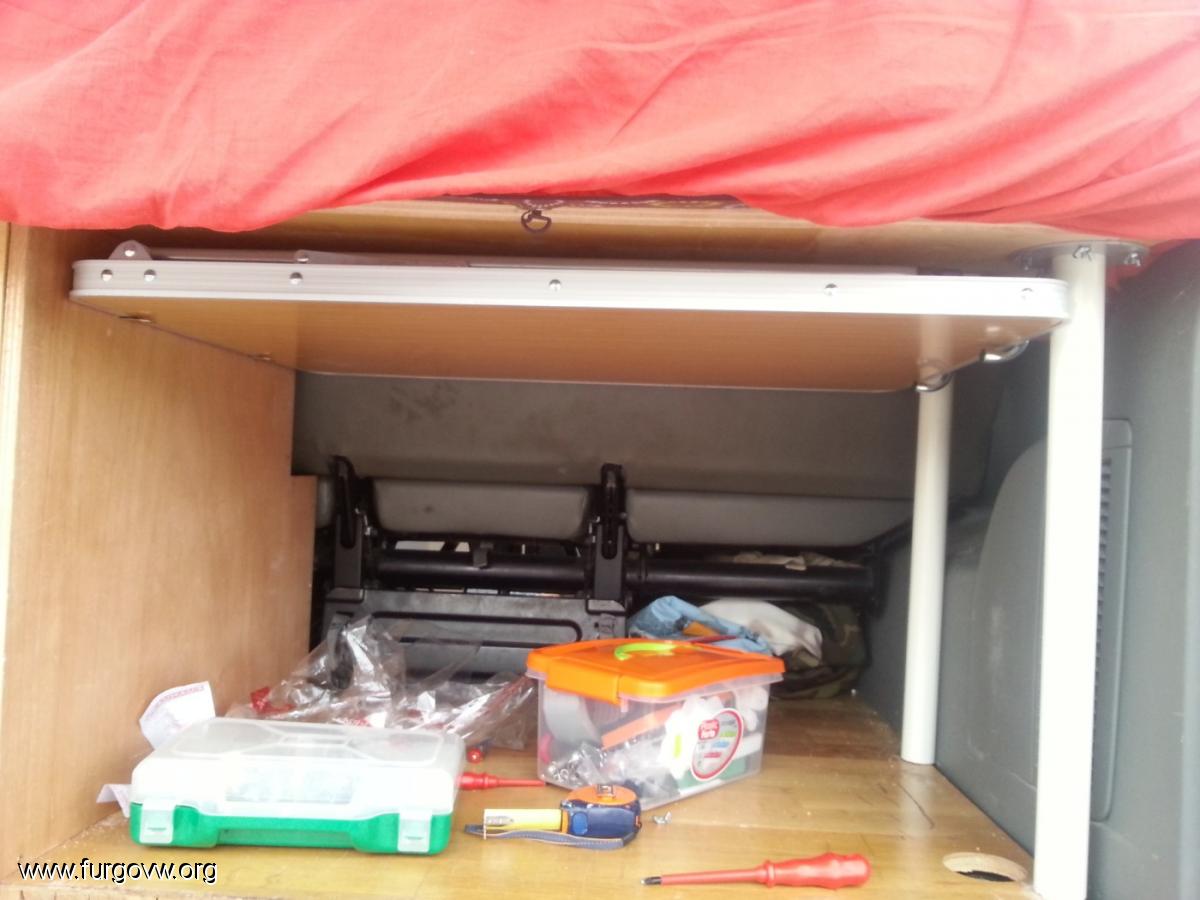

Bueno en estos días he estado haciéndole cosillas, aunque tengo en mente recamperizarla por algún profesional, pero cosas sencillas si que puedo ir haciendo en aras de ganar en practicidad.

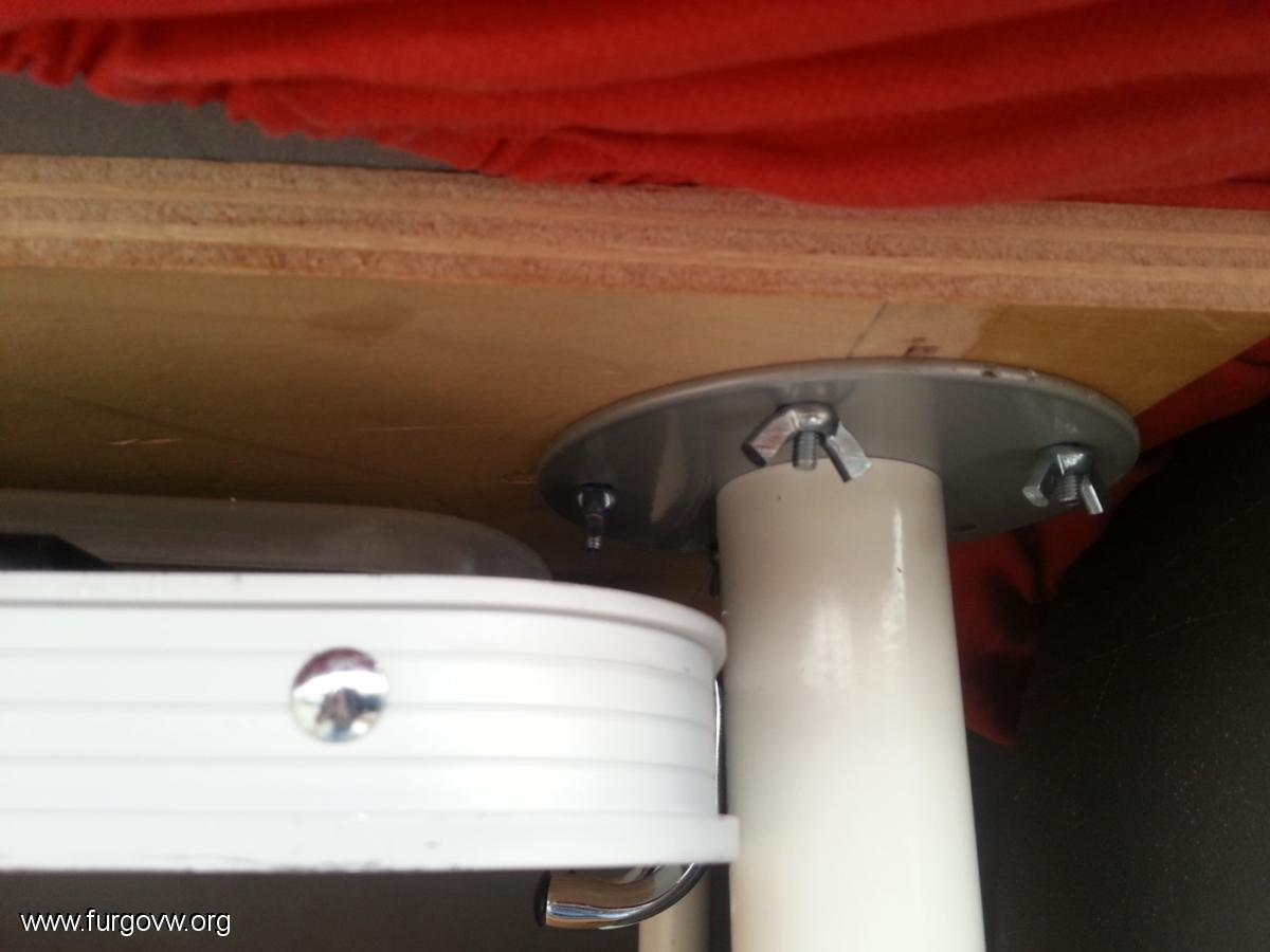

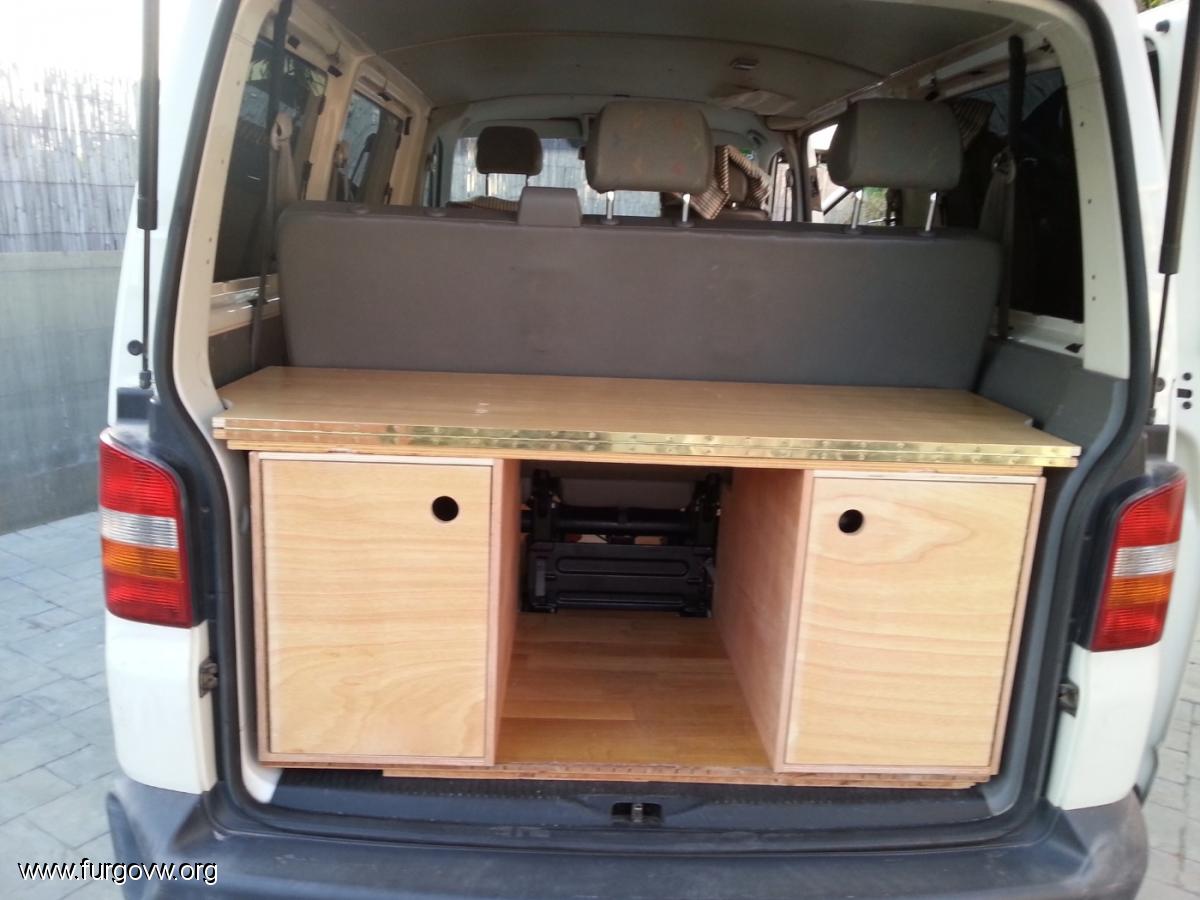

Una de las cosas que he hecho ha sido quitar un cajón lateral (el derecho), se me quedaba el maletero muy limitado y apenas podía meter bultos grandes, así que lo que he hecho ha sido sustituirlo por unas patas del Ikea. En un principio las puse con tornillos roscados directamente, pero al ser tan pequeños se caían, así que los cambie por tornillos más palometas, por si quiero desmontarlo sin herramientas. También he puesto unos soportes para poner la mesa de camping que tantas molestias da a la hora de guardarla en el maletero, bueno ilustro un poco

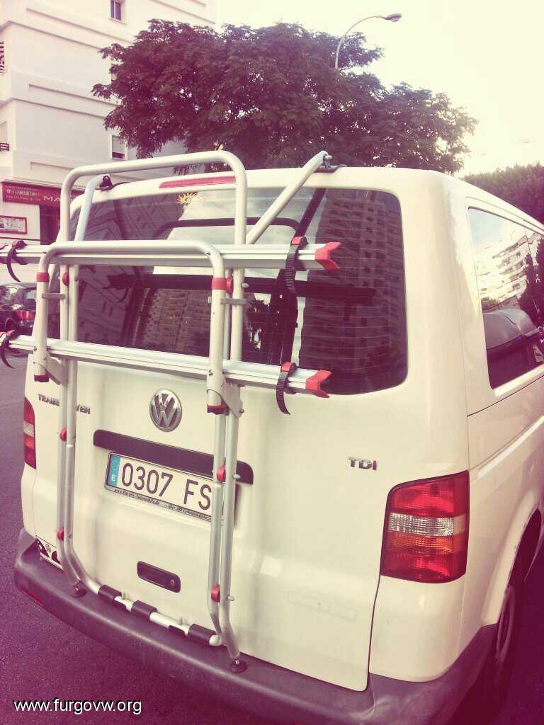

Y también le hemos puesto un portabicis de la compra conjunta que hay por ahí
