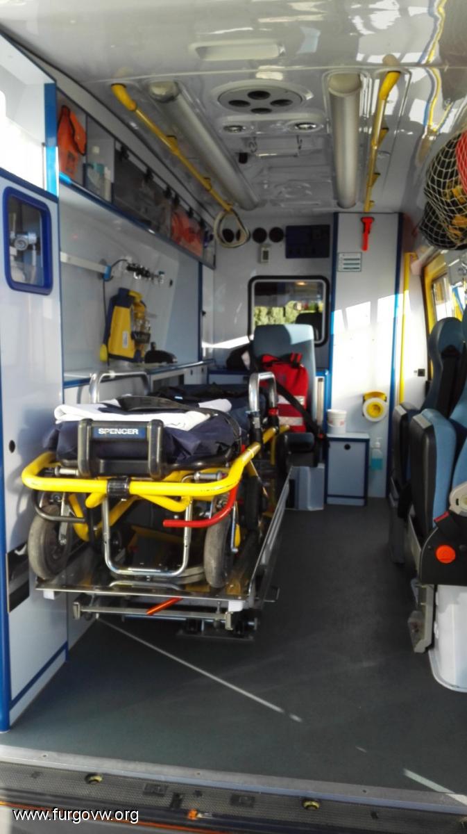

Tengo esta foto
No sé si la van a vaciar o que .... pero por lo que se ve, delante de la camila hay una que podria girar en la direccion de la marcha y por tanto tendra los tornillos de fixación.....Supongo.
Los otros dos laterales no me valdran para nada.

Hola.
Yo acabo de pasar por este proceso hace menos de un año.
En el tema de los asientos, el que va anclado al suelo es homologable, incluso había la posibilidad de poner alguno más sin problema. Me refiero al que tiene el pie metálico, los laterales no valen.
Yo opté por poner el 503 y no hubo ningún problema
rovas
Buenas kekinho,
el que va individual a la cabeza de la camilla, ese és el que dices que és homologable, verdad.
Los anclajes de este individual te vinieron bien para poner uno doble?? Divan 503
