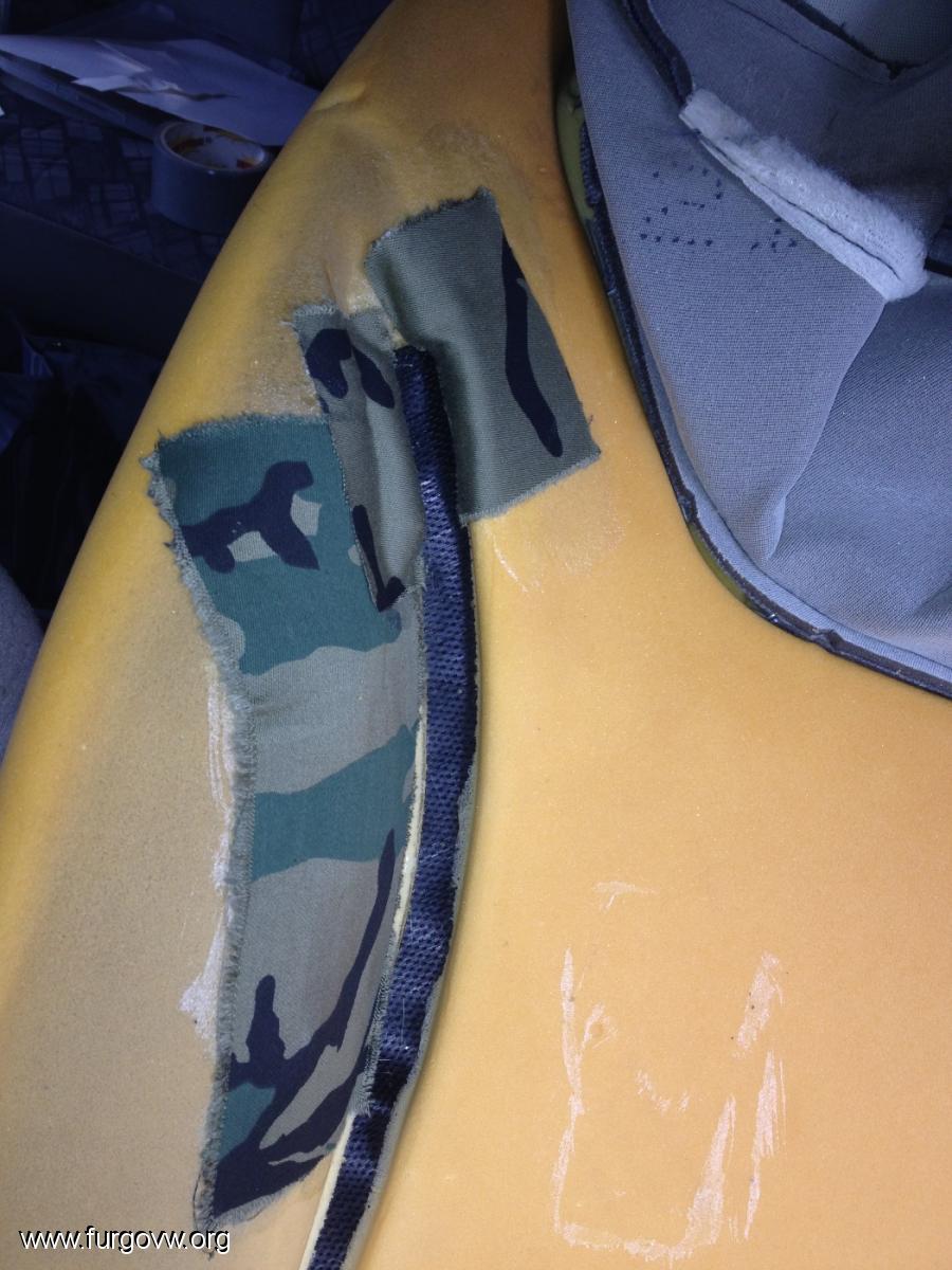

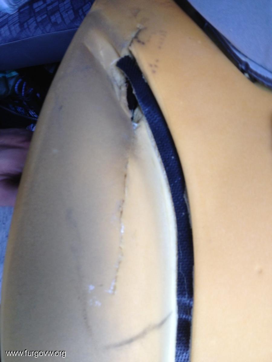

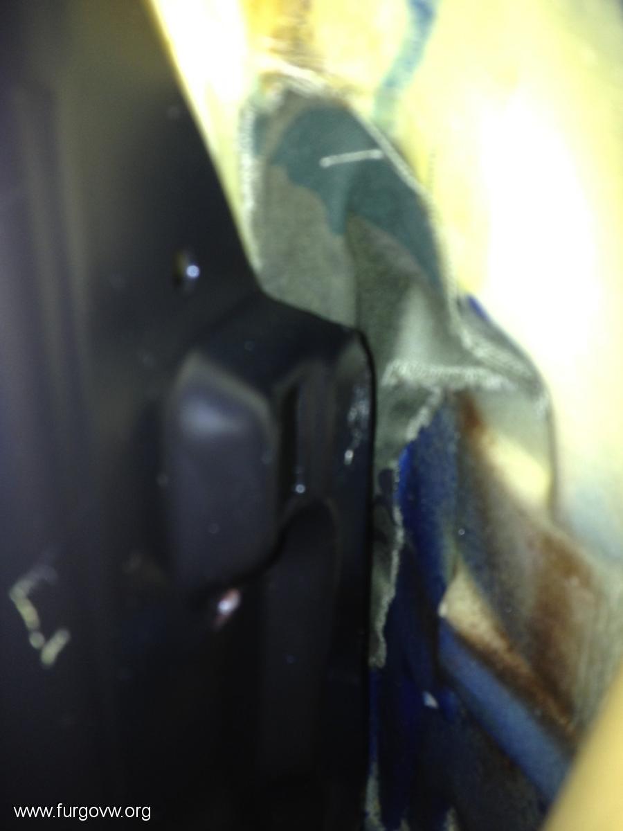

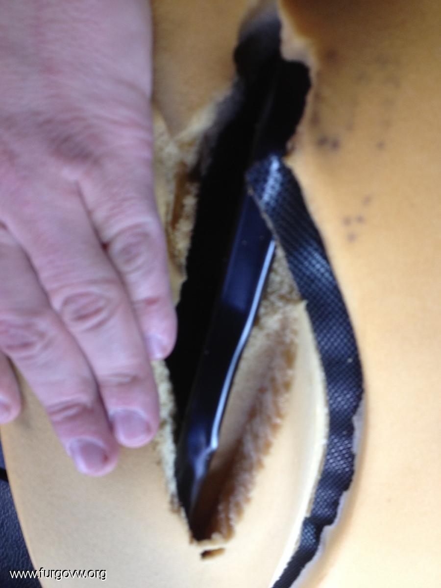

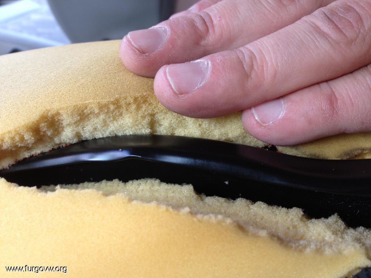

Aqui van unas cuantas fotos de los pocos avances que voy haciendo
