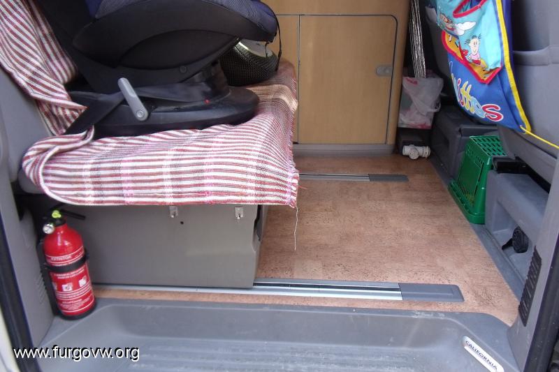

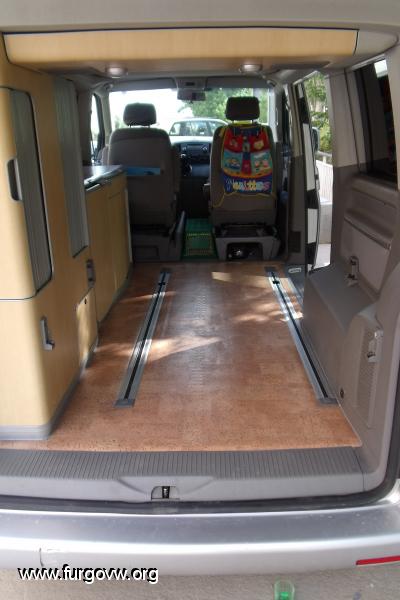

Cita de: Manolín en Julio 13, 2010, 18:09:33 pm
Después de ver este brico me he decidido a copiarlo ;D.
Tan solo indicar que el asiento pesa la de dios y que al sacarlo arañé bastante una de las guias (hay que sacarlo con mucho cuidado) pero como quité la guia central al igual que hizo pacot2 pues aproveche para no poner las que estaban dañadas.
También decir que mejor que comprar una pieza de 2x2 sería mejor, para no hacer empalmes, comprar una de 2x2,5. El suelo lo compré en una tienda de mi barrio, de 3 mm de espesor, con aparente buena calidad y a casi 9 euros el metro cuadrado.
Hola manolin, siento lo de los arañazos de la guía, se me olvido decir que hay que cubrirlos con cinta de carrocero o similar a ambos lados del agujero y el extermo anterior de la guía, para que no ocurra esto.
Yo solo compré un trozo de 2x2m por que el dibujo de mi suelo es lineal y estaba a lo ancho del rollo, por tanto si queria tener el dibujo longitudinal a la furgo debia de empalmar un trozo y no me apetecia, ademas lo que me falta queda en el maletero y no se vé, y encima yo he diseñado un cajon que no notas donde acaba el suelo de vinilo. Si yo hubiera utilizado un suelo liso o homogeneo en el diseño del dibujo lo hubiera hecho como tu, cubriendo el suelo entero.

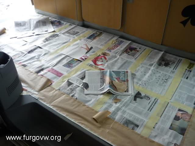

Pues no se si es vinilo o que, el caso es que para abaratar costes hemos decidido utilizar un rollo de goma que apañó mi padre de una obra. Es de 1,5mm y por el lado gris oscuro (que es el que se va a ver) es más duro que por el otro. Tiene buena pinta, va a quedar de lujo, además el color es muy parecido al del suelo original. Todo sea por el recicle!  :)
Haciendo la plantilla:
Seguiremos informando!
Saludos!

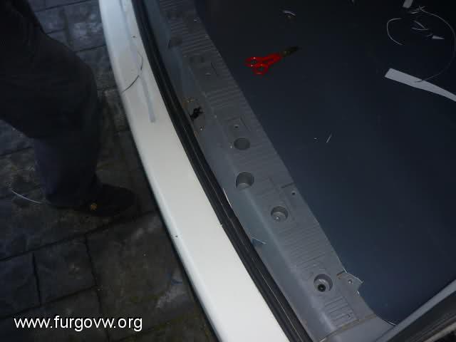

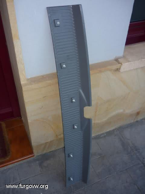

Bueno, pues hoy no ha dado para más la cosa, ya que se nos he echado la noche encima, pero hemos dejado encajado ya el nuevo suelo por todos los lados. Ha sido muy laborioso, la verdad, ya que dejamos demasiado margen al recortarlo con la plantilla y luego ha habido que hacer muchos rebajes. Se nos complicó un poco en la parte trasera y decidimos sacar la moldura. Se saca fácil, simplemente tirando de ella (como siempre con cuidado), sacamos las grapas que lleva y queda al decubierto el hueco donde hay que encajar el suelo:
La moldura en cuestión y las grapas que hay que soltar:

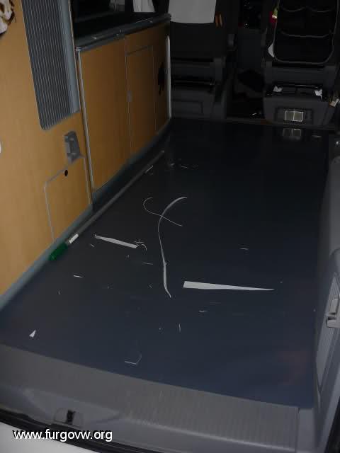

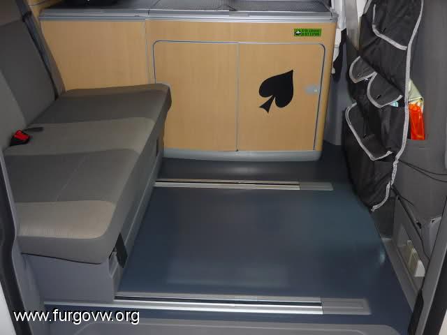

Yo también copié de este brico, y el resultado fue el siguiente:
Lo puse entero, coloqué tiras de cinta adhesiva de doble cara para que no se hicieran bollos ni se levantara por los cambios de temperatura, y rematé todos los bordes con silicona gris...la impresión es buena, no?
Y así se ve la parte delantera (sin rail central queda muy despejado):
Y como han dicho por ahí, mejor con ayuda...
Un saludo  ;)

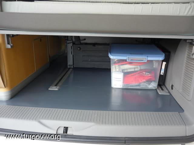

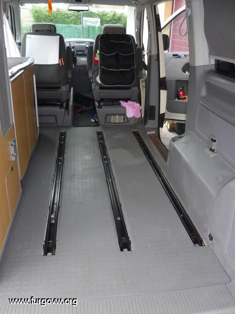

Bueno, pues ya está terminado!

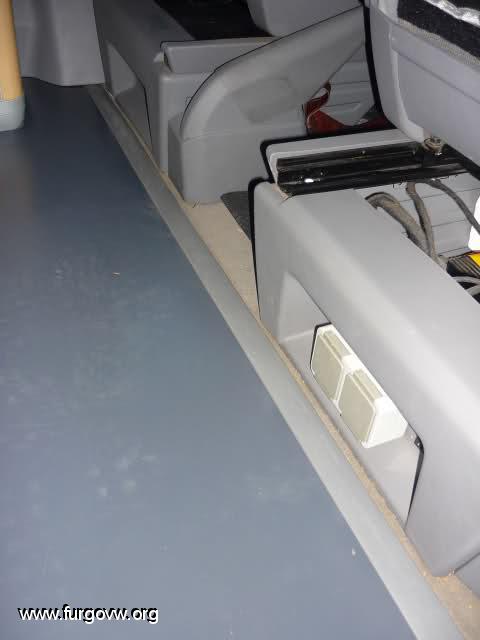

Aquí una foto después de encajar los raíles:
Y así ha quedado. Por detrás:
Por delante:
Contentísimo con el resultado! Gracias otra vez a pacot2 por haber abierto camino...  ;)
Un saludo!
