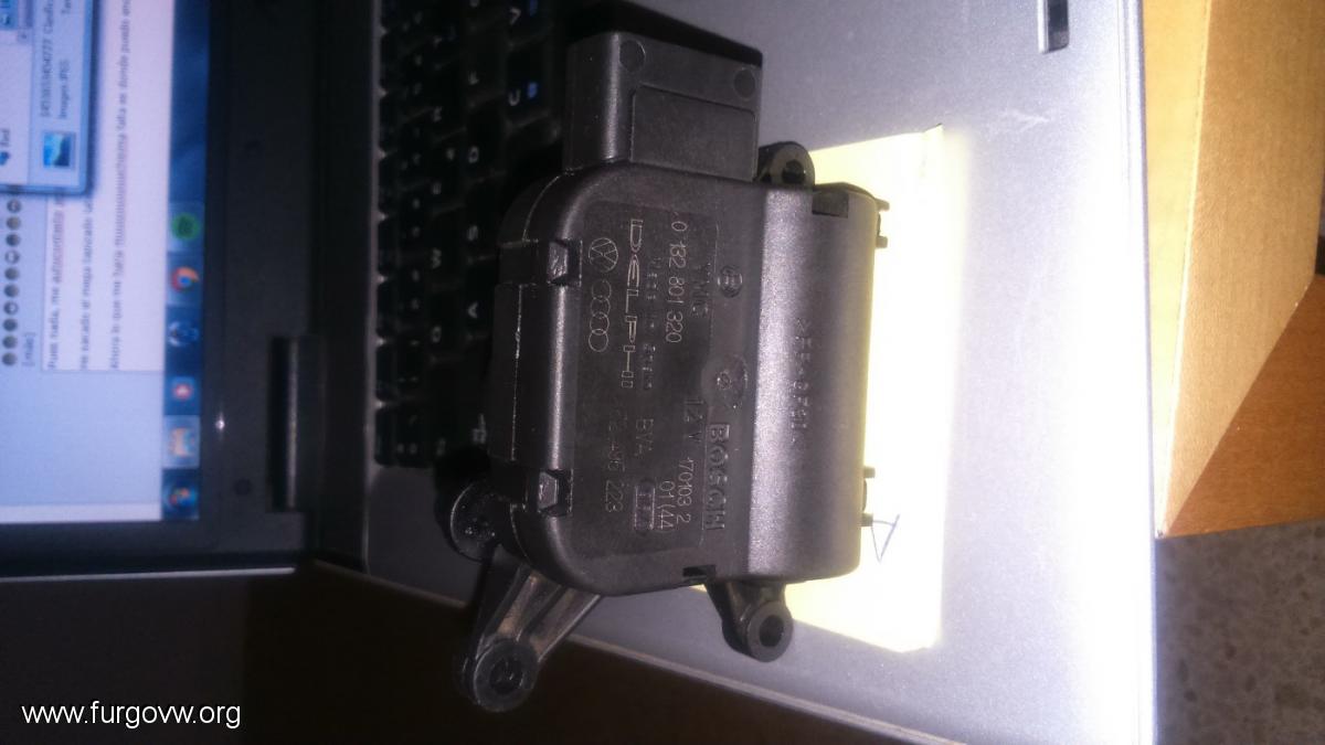

p5
Yo canbie el motorcito que actua sobre la compuerta de salida del aire. Me costo 35 euros en alemania y me lo hize yo mismo
leo5208
Como dice p5 podeis cambiar los motorcitos o sacarlos, desmontarlos y limpiarlos y seguramente volveran a funcionar al  menos a mi me paso.

cuv
estan en la parte trasera a la derecha quitas la tapa con la rejilla y ahi esta el grupo de aire/calefaccion. Lo que suele fallar es el motor que selecciona entre mandar el aire arriba o a los pies, en la mia falla y lo he dejado a mano a mitad asi sale por los dos lados jeje
Creo que la pieza que se rompe nueva esta por los 90e ya alguien en el foro la ha cambiado creo que es plug an play

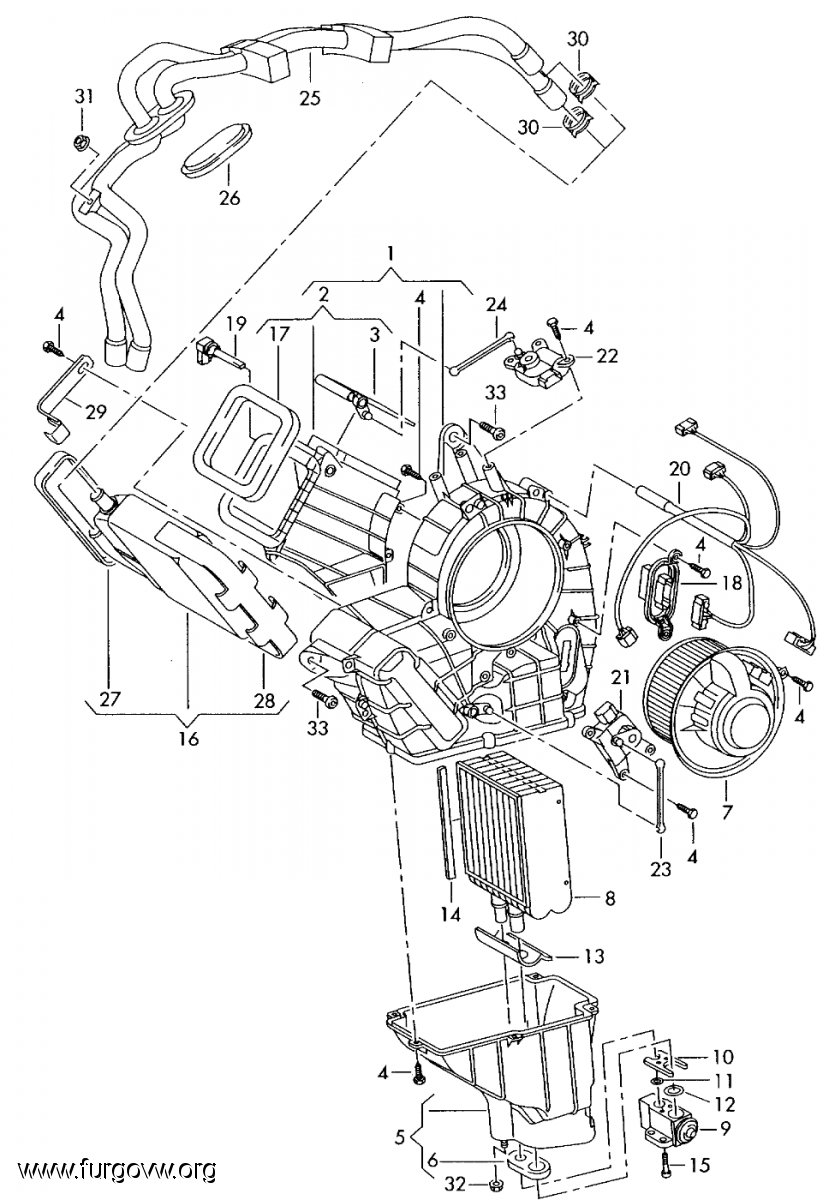

GaLLeGUeLo
Motores el 22 y 23, uno regula la dirección del aire, y el otro si frio o calor.

p5
Esto es el motorcíto que nos falla. en la vw me pedian solo de la pieza 137 euros ( estan colgados) , la busqué con el numero de referencia por internet y me llevo a alemania, en tres dies, por 25 euros la tenia en las manos.
lo que mas faena me dio, fue desmuntar el tapizado de mi comfortline.
