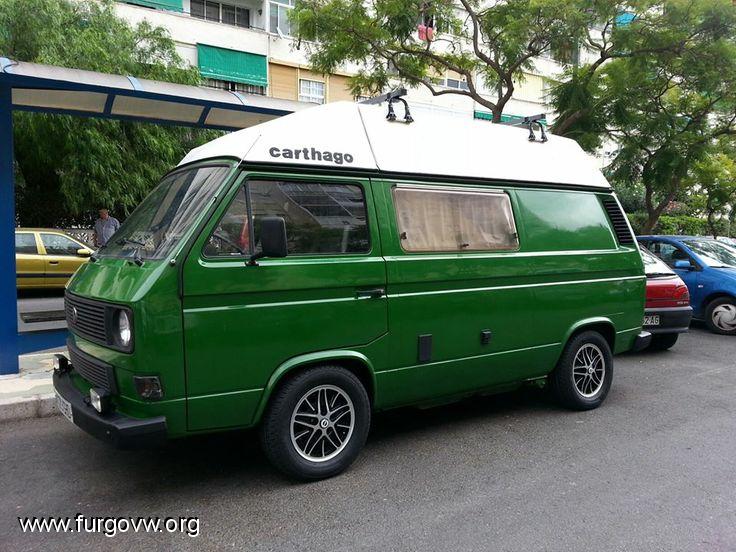

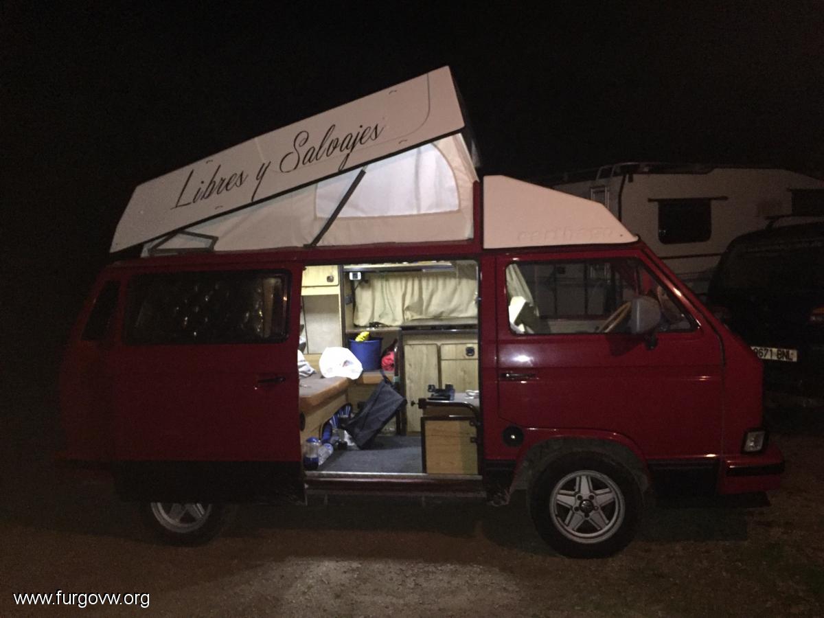

Me presentó!!! Esta es mi malibu desde hace un par de años
Enviado desde mi iPad utilizando Tapatalk
Vaya!! Son iguales?? Y esas llantas????
driu1988
Cita de: wagen en Enero 27, 2017, 21:10:41 pm
Es la misma!! La compre en octubre de 2014
Las llantas me dieron problemas, y las he can viajó por unas ronal penta
wagen
preciosa!
y con esas penta que tal queda??? .baba
Le has devuelto su color blanco al techo no? me parece más chula así,

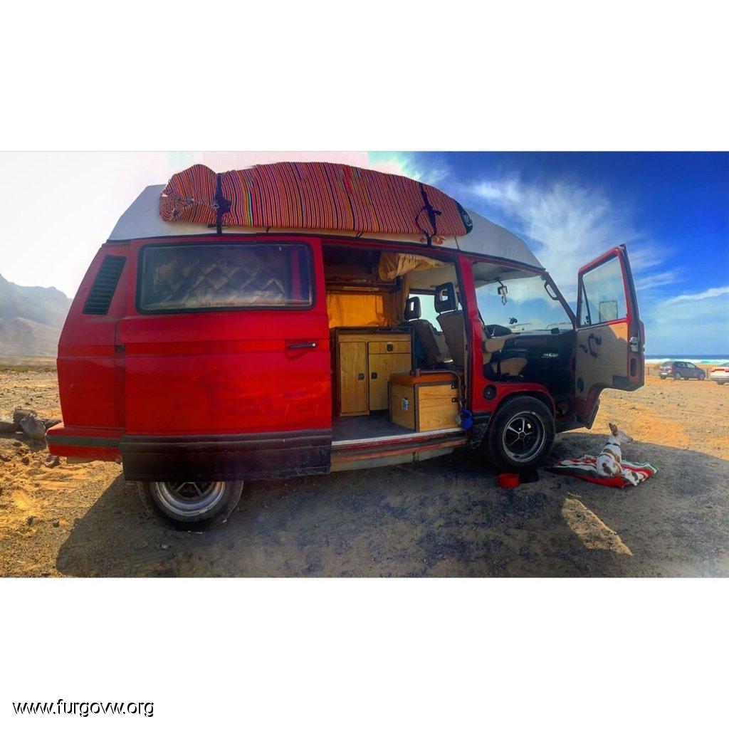

La compre con el techo blanco, le he hecho varias cosas ( 2 depósito de agua en los bajos 60l cada uno, instalación eléctrica nueva  cambiando fluorescentes por led y lona de techo nueva) estoy apunto de montar una calefacción webasto de gasolina y el año que viene pintar , revisar aislamiento y placas solares

La lona la hizo un tapicero con lona de pvc 100% impermeable con 2 ventanas y un pasacables para las luces del techo. La instalación fue fácil, primero el techo y luego la parte de abajo, tuve que quitar la cama para acceder mejor. Cuando lo tuve atornillado de abajo afloje un poquito todos los tornillos y puse un poco de silicona, al apretar quedo perfectamente sellada. Al ser pvc no transpira pero para evitar condensación solo tienes que abrir un poco la ventana o la claraboya

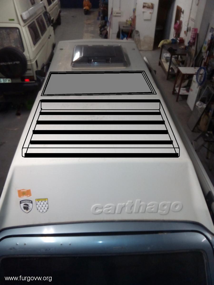

Una duda, alguno ha montado baca en el techo?
Quiero montar la placa detras de la claraboya, y detras del todo una baca-bandeja portabultos.
Además, querria poder montar dos barras transversales como esta para poder llevar un kayak. El portabultos no iria nunca montado  la vez que las barras (o una cosa o la otra).

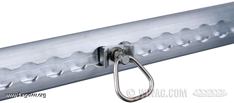

La otra opción sería montar dos railes de estos a lo lardos de los laterales del techo
De manera que la placa solar apoye de lado a lado en los railes, y además se puedan colocar bien las dos barras transeversales o bien el portabueltos en la parte trasera. Aquí la duda es si al colocar los railes justo en el borde, coincide con la union de la lona con el techo. Los railes deben ir atornillados si o si.
