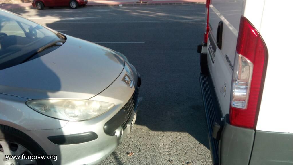

Gracias lentiscales, realmente es para lo que la voy a usar yo también, para poder apurar en aparcamientos.
Buenos días Crudy,  lo prometido es deuda
Enviado desde mi Bluboo Maya Max
Con los pies en el suelo y la mirada en el cielo.
Hormiga Veloz: http://www.furgovw.org/index.php?topic=314482.msg3896503#msg3896503

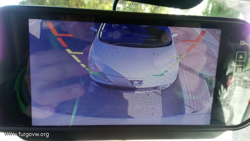

crudy
Muchas gracias!!! Es justo lo que busco, además la he visto en blanco y tiene que quedar muy disimulado. Tengo ojeada la cámara suelta porque quiero poner un 2din.

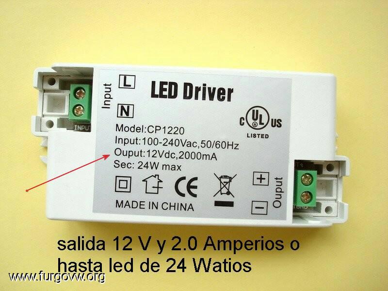

Es que las luces del Leroy funcionan también a 12v? Que por lo que comentas son las que has usado:
Un saludo y gracias por compartir!
lentiscales
Cita de: Bolsón en Febrero 02, 2017, 21:31:18 pm
Que bien me ha venido tu hilo para la dual y sobre todo para los paneles de merelo!   .ereselmejor
Pero todavía puedo gorronearte un poquillo de experiencia y preguntarte una dudilla  ;D
Hola Bolsón. La mayoría de los apliques LED funcionan conectados a 220 V a través de un "driver" o transformador. La diferencia está en el voltaje de funcionamiento de cada aplique LED. Lo mas habitual es que de trabajen a 12 V, aunque los hay de 30 V, 5 V....
Que quiero decir? que debes verificar que el driver tiene un voltaje de salida de 12 V antes de comprarlo. Viene impreso en el transformador "driver" como OUTPUT DC 12 V. 4 W.
El tema está en eliminar el driver o transformador para conectar a los 12 V del sistema de la furgo. Respetando las polaridades ROJO-NEGRO.
Si encuentro una foto, te lo pongo
Me he explicado? Me has entendido?

Bolsón
Cita de: lentiscales en Febrero 03, 2017, 09:26:02 am
Perfectamente a ambas!  ;D
Conocía el tema de los drivers, lo que no sabía es que era común que fuesen a 12v, en mis múltiples visitas al brico depot y al leroy he estado tentado de llevarme alguno, pero como nunca he encontrado los datos de las tensiones en la caja me ha echado un poco para atrás. El proximo día que vaya de "shopping" los cacharrearé un poco a ver si alcanzo a ver los datos esos en el driver.
