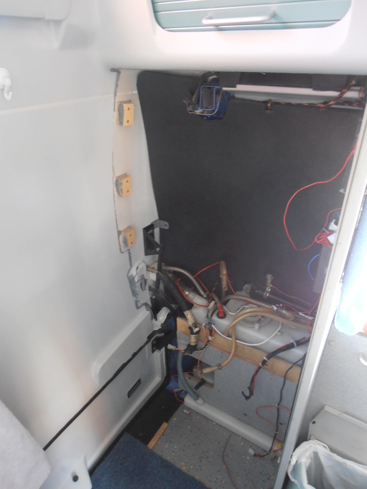

Hola!
Mi pared trasera acaba de ser removida.Los protegí con aislador extremo.
La pared del baño está unida a 7 bloques de madera que deben separarse con un cuchillo de corte.
Salve!  Don Castillo

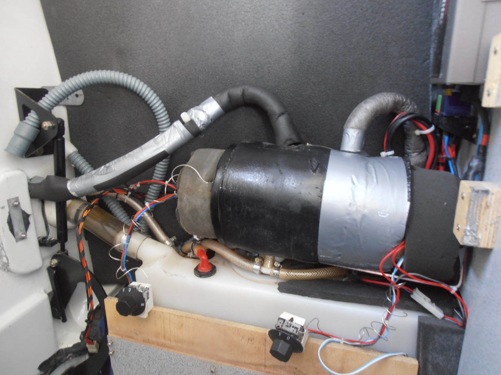

Hola!
Tengo mucho tiempo debido a la crisis de Corona.

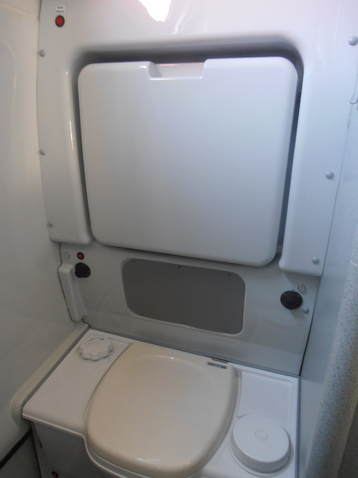

La caldera de agua caliente se instala nuevamente.
La pared posterior y el inodoro Thetford están disponibles nuevamente.
La pared posterior ahora está atornillada.
Todavía tengo que rejuntarlos.
El WC utiliza el tanque de agua interno. Indicador de nivel para enjuagar agua (15 litros)

Hola Holger!
Si entiendo bien, parece que has cambiado de ubicación el termo de agua caliente y lo has metido dentro del panel. Veo también que has sustituído la balda exterior por una placa, para ganar así algo de espacio dentro de él. Yo tengo un boiler Elgena de 6L, y aunque no pretendo cambiarlo de lugar estaría bien saber si cabe ahí. Nunca se sabe cuál puede ser el brico del futuro...
Africanero
Cita de: papolin en Abril 07, 2020, 11:01:52 amHola Holger!
Si cabe allí, de hecho se de gente que lo ha metido por el agujero
