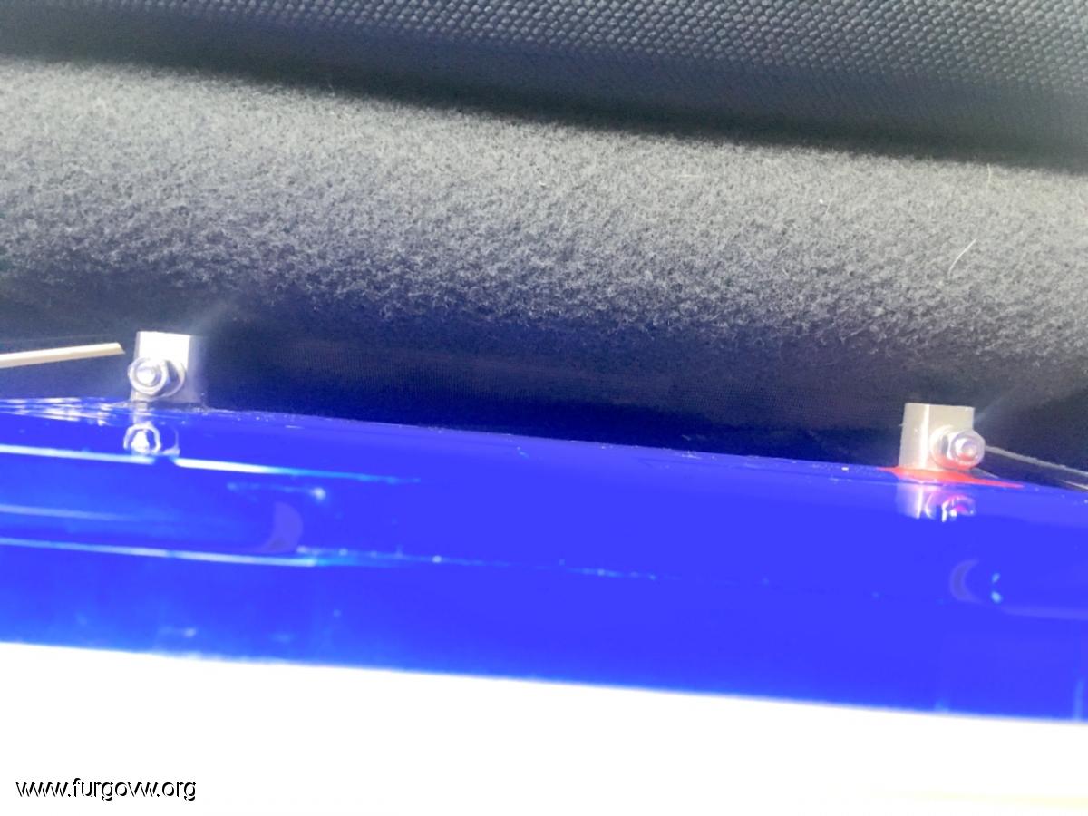

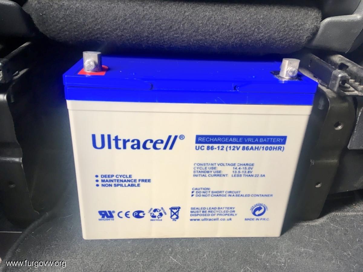

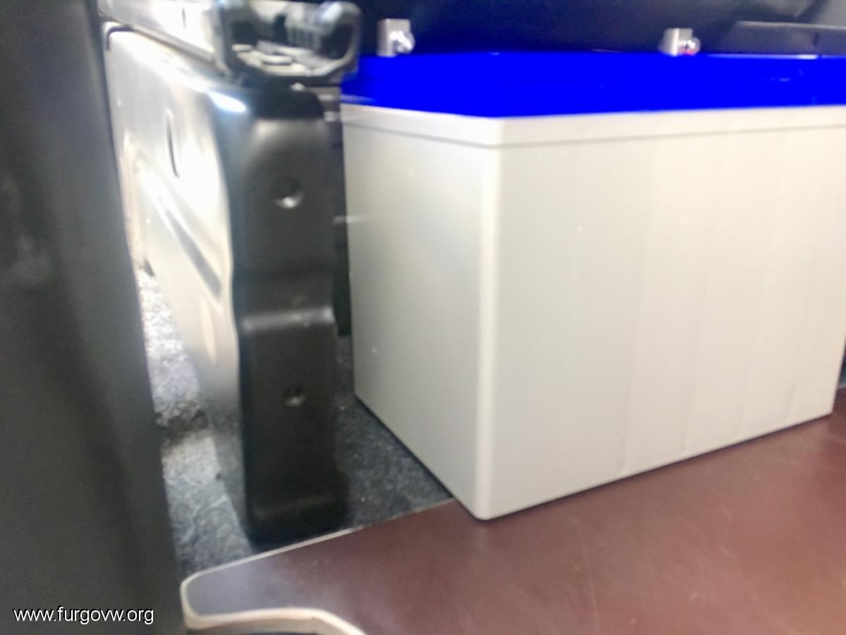

Siento mucho decirte que no creo que entre así directamente. Te paso unas fotos para que veas como queda, yo creo que le sobran como 1/1,5 cm mas o menos. Ojo, como tenía el mueble colocado y todo no he podido quitar el suelo de madera que llevo y como se ve en la foto la batería queda un poco "calzada" pero eso no debería de afectar a la altura ya que el lado de los bornes sí que está bien apoyado.
Es posible que metiéndole unas arandelas y/o recortando la moqueta te entre porque no falta demasiado. Otra solución sería buscar una batería de la misma altura pero que lleve los bornes a ras en lugar de los de este tipo. Si no, te tocaría tumbada.
Como nota, tumbada debajo del asiento tampoco entra tal cual en este caso por pocos mm. Choca con la barra transversal que hay bajo el asiento y si se aprieta éste se corre el riesgo de cargarse la batería. Yo lo he solucionado "aplanando" un poco el tubo con un martillo y recortando la moqueta. Así ya me ha dejado un espacio de 1cm mas o menos.

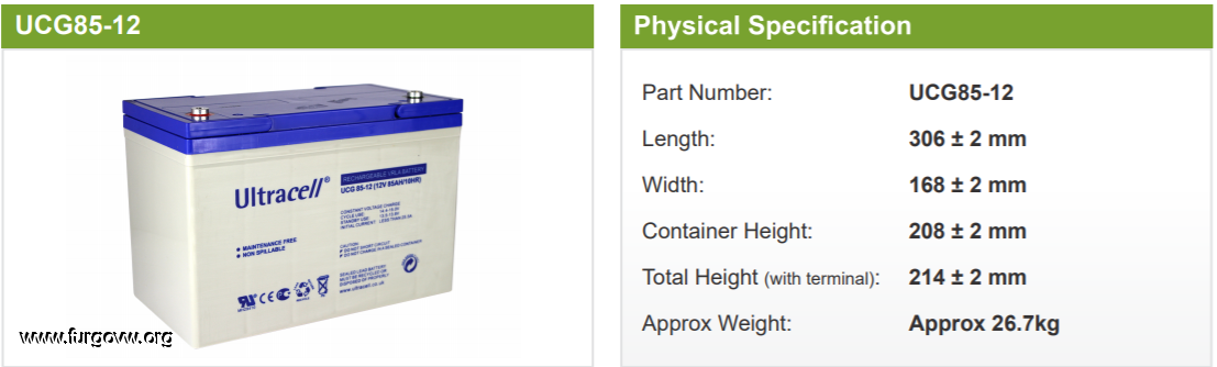

Ojo con la de Lukuka compañero, según el manual del fabricante las medidas son las mismas que las de la 86... Si la vas a comprar ahí yo llamaría antes para que te aseguren las medidas. A parte, la de la imagen es una UCG que es el código equivalente a las baterías de Gel.
Las otras pues eso, no te importe sacrificar 5 o 6 Ah... total donde no puedas llegar con 80 dudo mucho que te solucionen la vida 5 más...  ;)

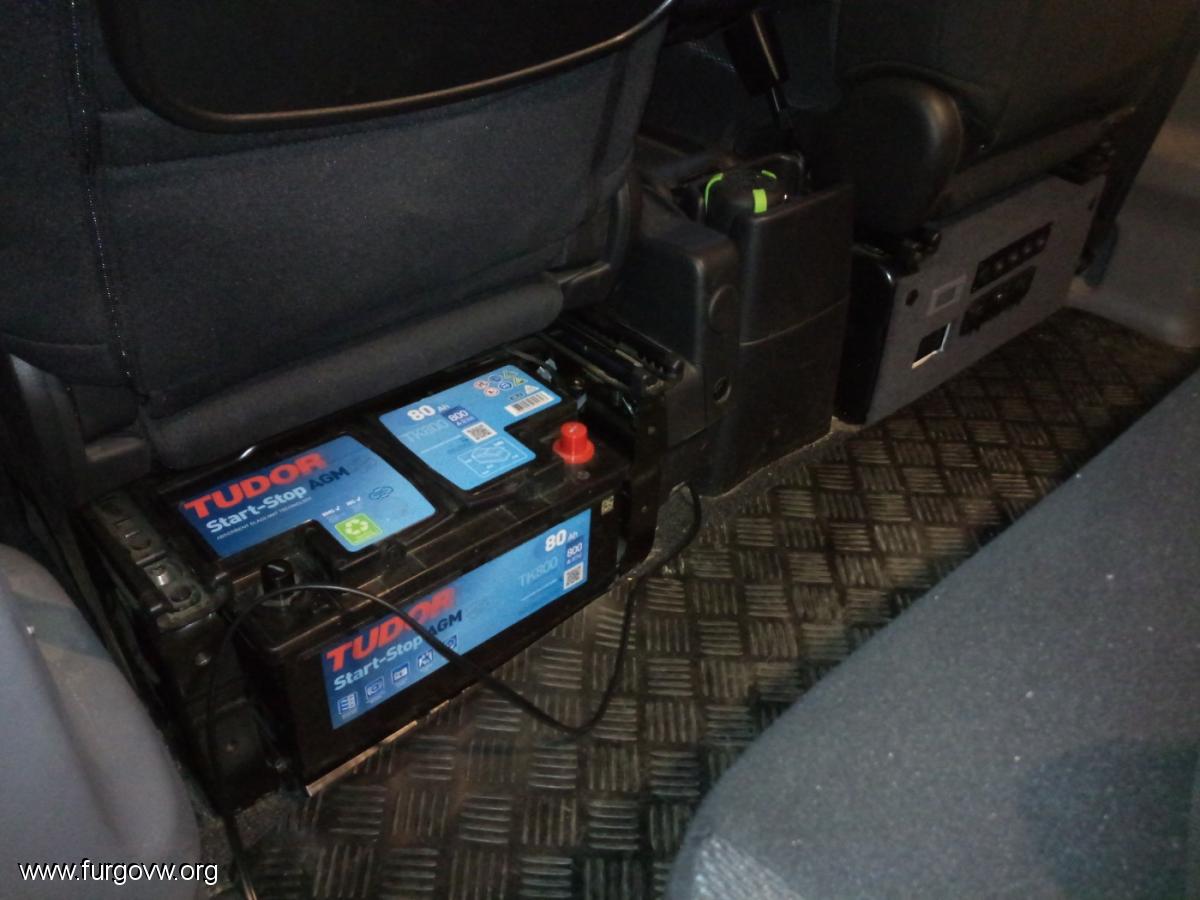

Por cierto Mawa, al final me acerque ayer a una tienda y compre una tudor tk800. Ya enviare una foto de como queda en el hueco. Preferi gastarme un poco mas (190 leuros) y asegurarme que entra (ademas de asegurar con primera marca, me ofrecian otra de marca XXX por 175).

A falta de conectar todo, y de hacer tapa para la batería mando fotos para que se vea cómo queda la tudor tk800.

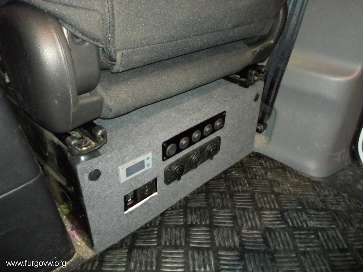

Os pongo una de la caja de conexiones que he hecho.
Si todo va bien el jueves hago la instalación y el viernes me voy a estrenarla :)

Gran trabajo compañero! Ha quedado estupendo!  :D
Jamminbwoy
ha quedo espectacular. yo no acabo de atreverme a lanzarme a ponerla. Podrias explicar como lo has hecho?
Gran trabajo.
xkorex
Hola,
Ahora mismo es todo mas falso que las aldeas de las pelis del oeste :P
Si todo va bien mañana montare el sistema electrico.
Sacare fotos y explico como lo he montado ;)
La caja ha sido trabajo artesanal, pero os puedo dar medidas, y precios de lo que he comprado.
