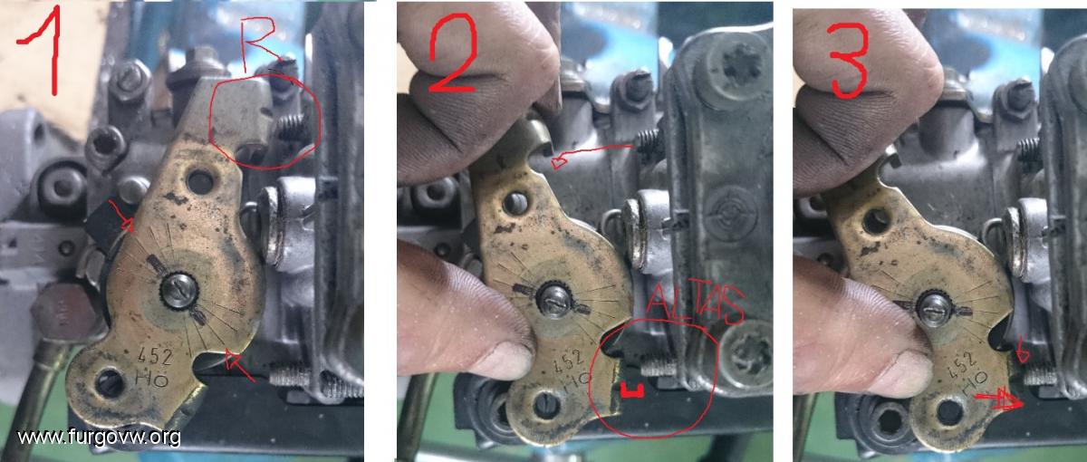

Buenos dias! lo dicho, tras estar trasteando con la otra bomba he podido intuir la marca que yo no pude marcar cuando desmonte la palanca del estriado...

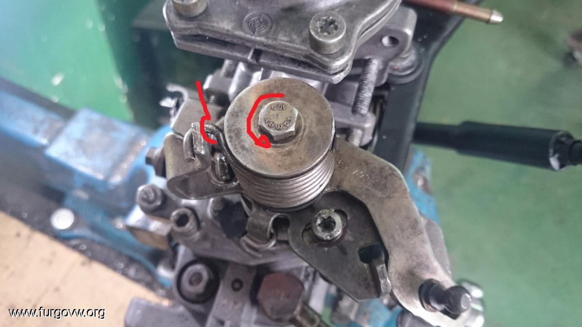

Vamos a comenzar desmontando la 1º palanca, primero desenrroscamos el tornillo pero sin sacarlo, y soltamos el muelle (asi no nos saltara todo), luego quitamos el tornillo y sacamos el conjunto (palanca muelle dos espaciadores de plastico, un eje hueco de plastico, y una arandela de plastico.)

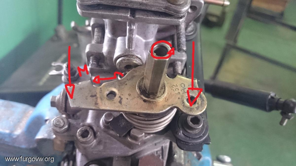

Luego ya nos queda el eje exagonal que aguanta el estriado, y la palanca del acelerador con sus topes de ralenti y de altas, bien, vamos a ello..

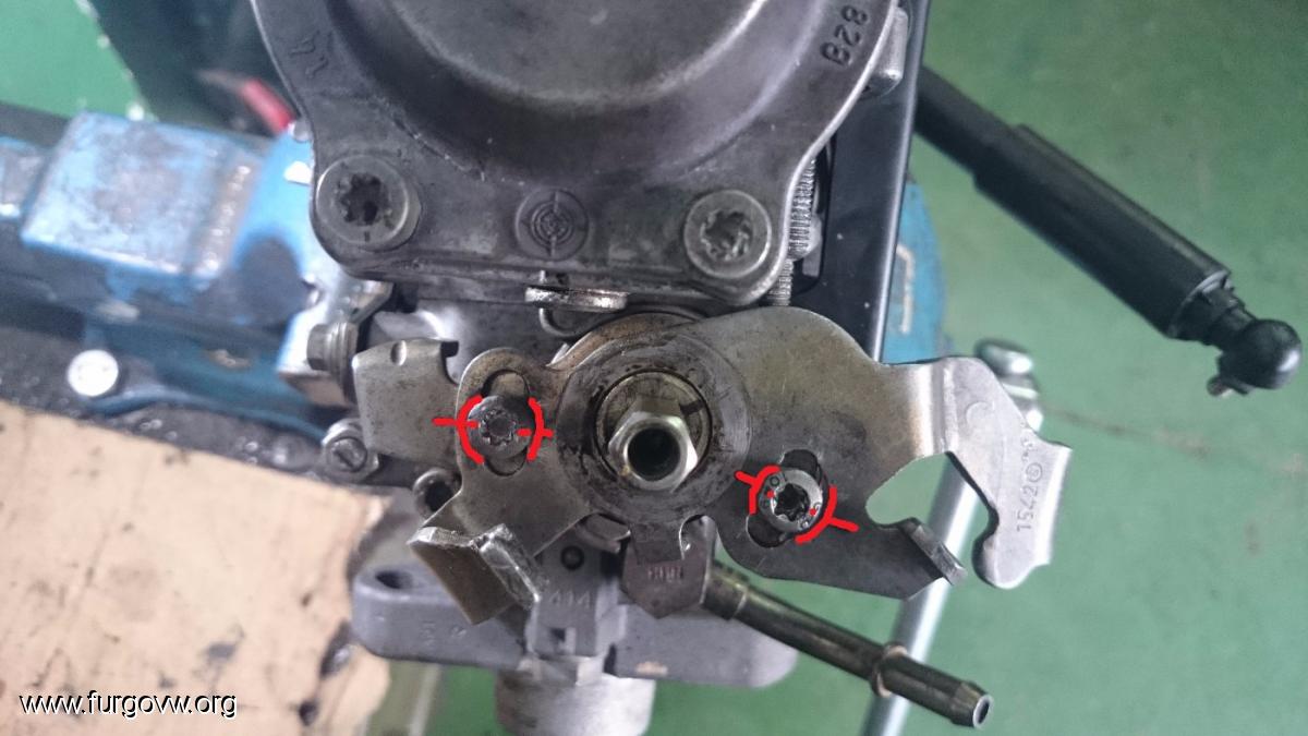

Antes de nada, marcamos la posicion de los tornillos, luego desenrroscamos esos dos tornillos y sacamos la primera parte de la palanca, creo que aqui estaba el amortiguador tambien atornillado yo ya lo habia soltado al principio.
Ya nos queda solo la ultima palanca con sus 4 marcas diagonales.
Para que no salte todo... lo primero es soltar el muelle, luego aflojamos el eje exagonal pero apretando la palanca hacia abajo en sus extremos donde indica la flecha. cuando aflojemos el eje, sacamos la arandela y ya podemos marcar la diagonal formada entre las marcas de la palanca y la cabeza del eje.
Ahora esta parte hasta que no pruebe sera una incognita pero en las dos bombas pasa lo mismo.
Foto 1: estamos con la palanca apoyada (sin muelle montado) en el tope de ralenti, y lo movemos hacia el tope de altas como si aceleraramos, esto va suave sin esfuerzo.
Foto2: aqui vemos que antes de llegar al tope de altas, sin hacer fuerza, notamos que hace tope, mas o menos a un cm o medio cm, esto dependera de como este el tornillo de altas ajustado.
Foto 3: ahora hacemos un poco mas de fuerza llegamos al tope y cuando dejamos de hacer fuerza vemos que ese centimetro o cm y medio vencido vuelve a su sitio.
Pues mas o menos esa es la marca en la diagonal que nos coincida, Digo mas o menos porque yo probe en una marca mas, y casi no habia recorrido antes del tope de altas, tocaba casi en el tope antes de hacer fuerza. y una marca menos pues quedaba demasiado atras del tope de altas, esta marca era la que mas se asemejaba a las dos bombas que tenia, y si probais la bomba montada con la mano vereis que antes de llegar a tope hace un pequeño recorrido que cuesta un poco mas vencerlo.
Cuando monte y arranque veremos como va, una vez echo esto se podria regular tanto el tope de altas como el ralenti, pero siendo su motor y si esta en su marca deberia de estar perfecto.
Y si no tendre que mover la marca hacia atras o adelante, antes de tocar los tornillos de regulacion de ralenti o altas.
No soy experto en bombas de echo ni he desmontado la tapa para hacer esto. Pero cualquier duda si puedo se resolvera.
Un saludooo!
