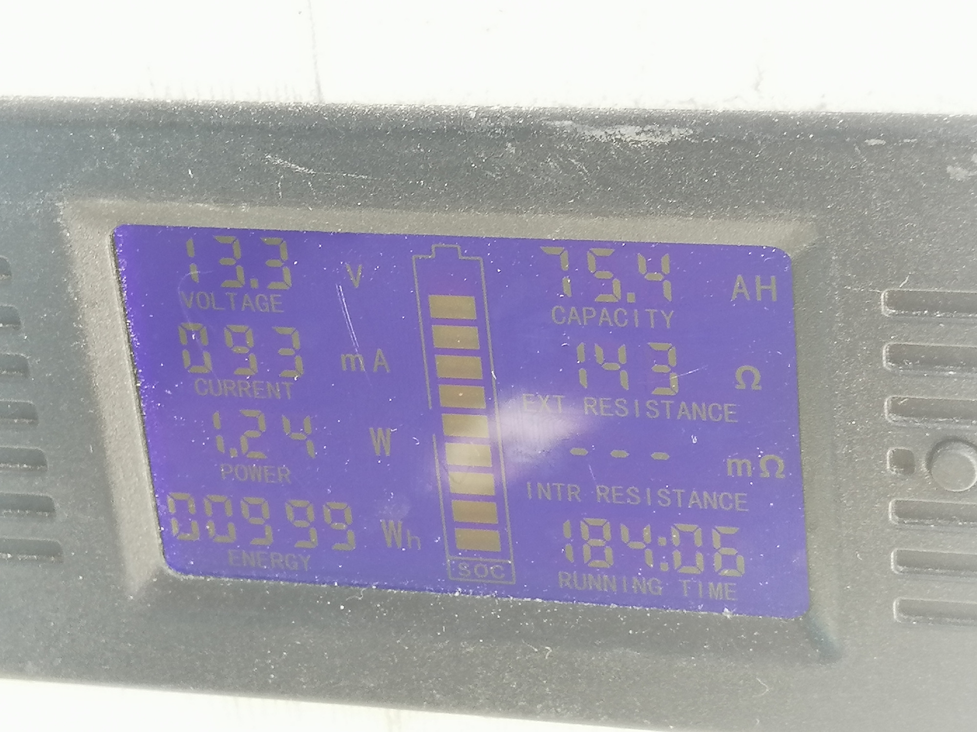

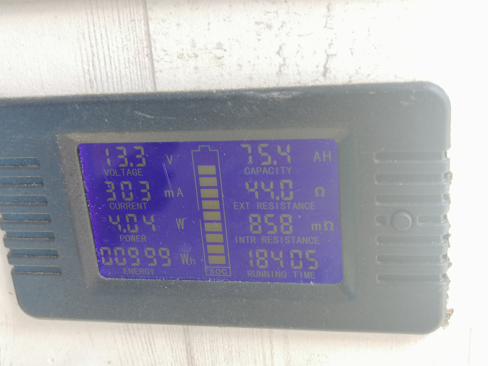

Choms
Cita de: El ermitaño en Julio 30, 2022, 16:13:36 pm.
La radio consume bastante?...pues no me lo imaginaba...yo llevaría también una etapa de potencia y un subwoofer, no sé si en tu caso lo llevas.. Aún desconozco el consumo pero enchufado 1 par de horas para ver una peli creo quee dará sin problema
Bueno, bastante... Es una forma de hablar. Mi radio, de estas que se despliega la pantalla, sin etapa ni subwofer consume unos 0,3 Ah encendida y casi 0,1 apagada. Con la radio encendida un par de horas y apagado el resto del día son casi 3 Ah en un día. No es una barbaridad, pero es un consumo más a sumar.
En las fotos se ve el consumo. Es la segunda cifra de la columna de la izquierda.
