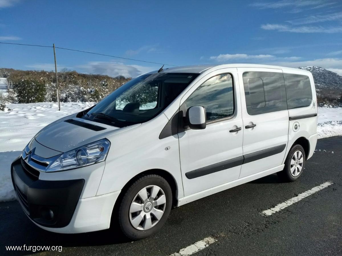

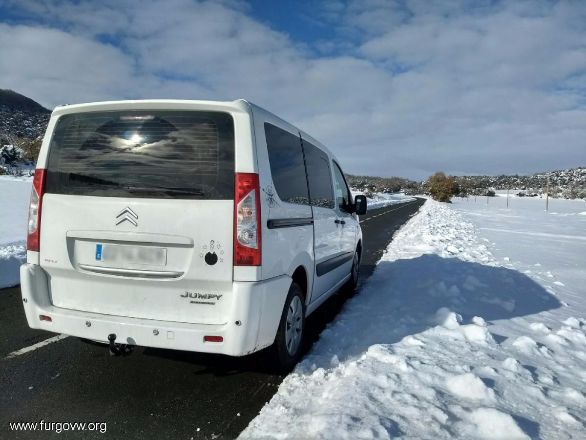

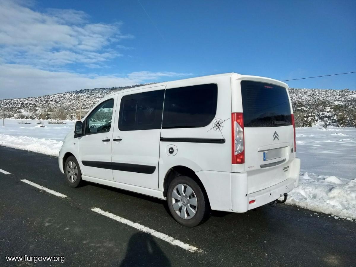

Bueno, pues por fin hemos podido salir a dar una vuelta con la furgo en condiciones y hemos podido hacer una fotos más agradecidas en exterior.

Cita de: alexelivi en Diciembre 05, 2017, 08:27:53 am
¿Donde te has ido?
Es el parque natural de Izki, en Álava. Había 40cm de nieve en algunos puntos, pero la carretera estaba perfecta. El sábado cuando fuimos nos pilló una nevada de golpe en Azazeta y tuvimos que esperar al quitanieves.
RobertoUgao
ostras, pero k chula. La parte baja del morro (blanco) es de plastico o chapa?
Kabieznícola
Cita de: RobertoUgao en Diciembre 05, 2017, 10:22:27 am
¿Lo que va por debajo de la zona de los antinieblas?
Es todo plástico, es el parachoques normal yo creo, pero está re-pintado en blanco, le da un aspecto chulo.

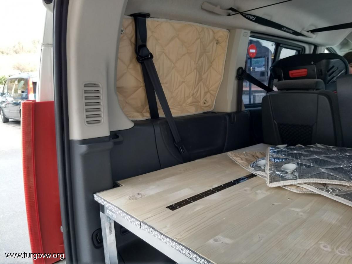

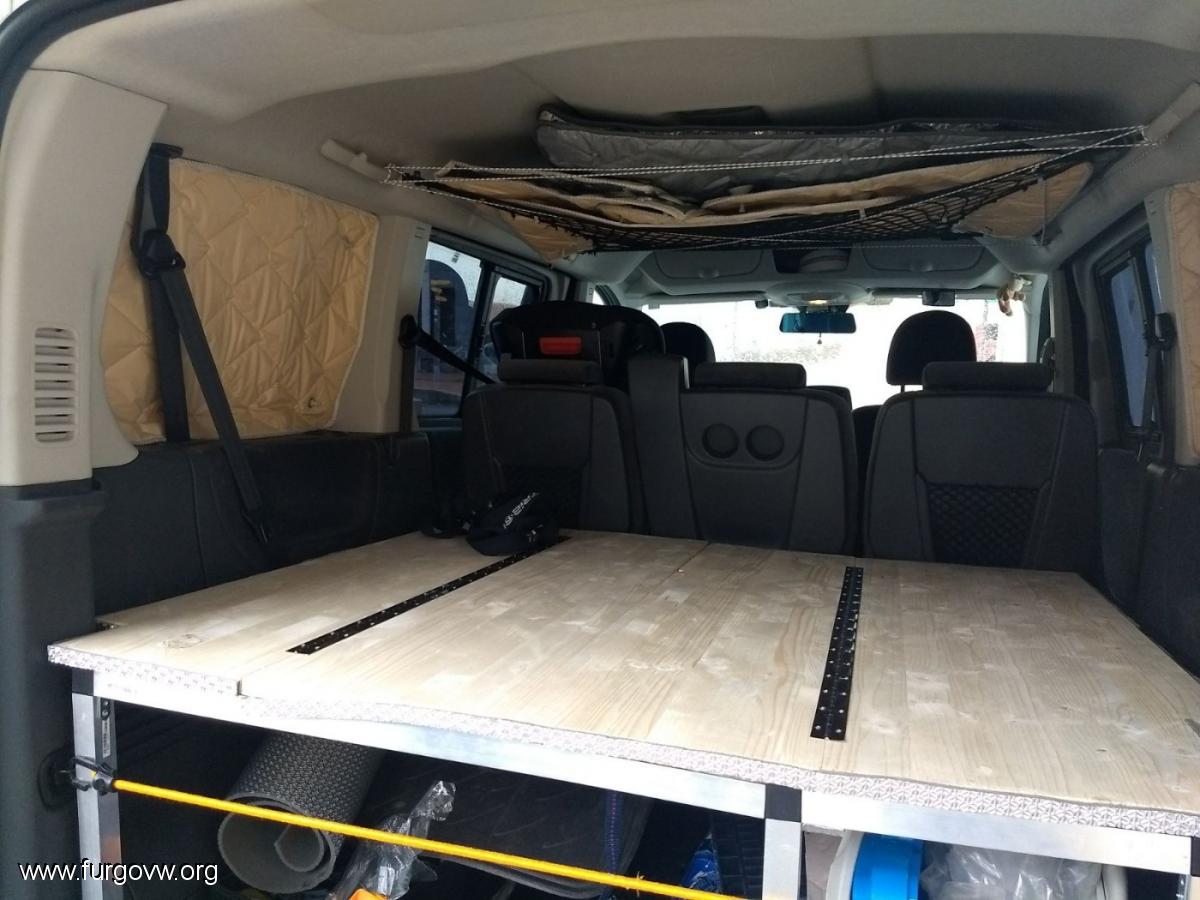

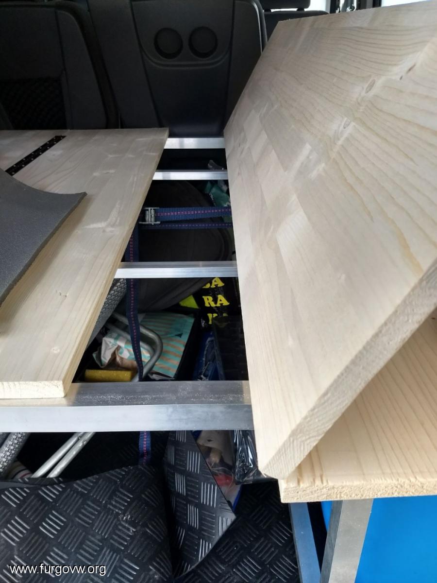

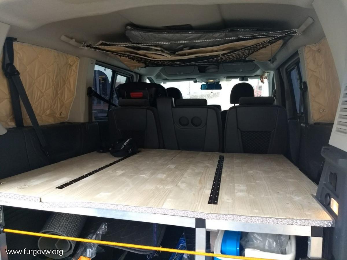

Bueno, pues primeros avances de cara a poder escaparnos esta semana santa a la aventura.

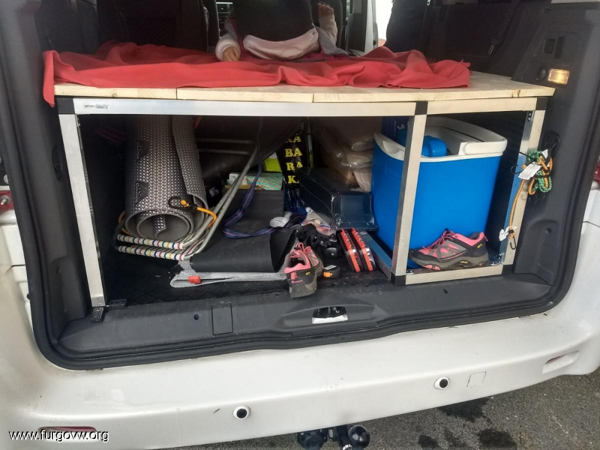

Encargamos en Uro-Camper unas uniones para perfiles cuadrados y hemos comprado unas perfiles de 30x30 en el Bricomart.

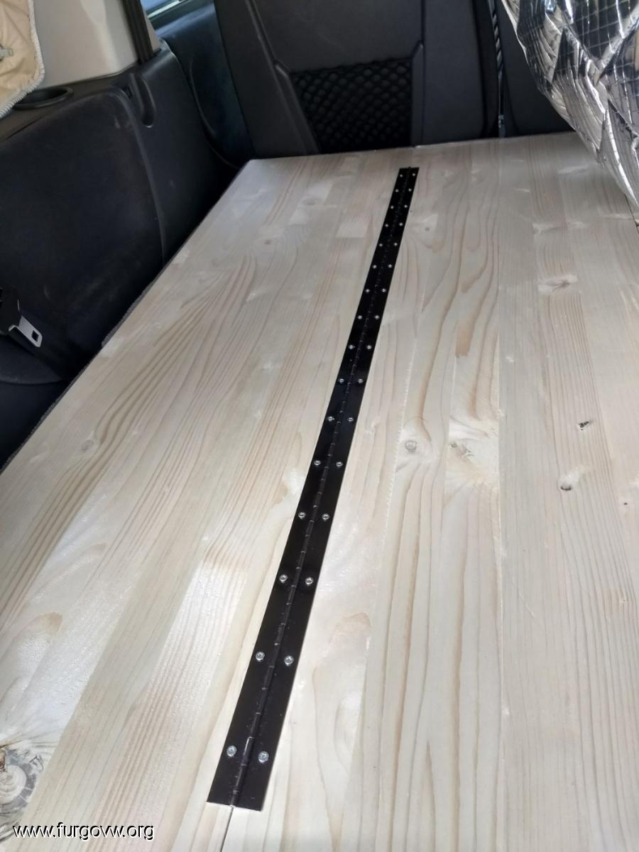

Con eso hemos montado una estructura sobre la que hemos asentado cuatro tablas de madera, unidas con bisagras de piano dos a dos (para poder abatir en un momento dado).
Y así queda bastante estable, dentro de lo que cabe.
Ahora nos falta poner otras dos tablas encima de los asientos abatidos y nos queda una cama de 195x135 aprox, bastante bien.

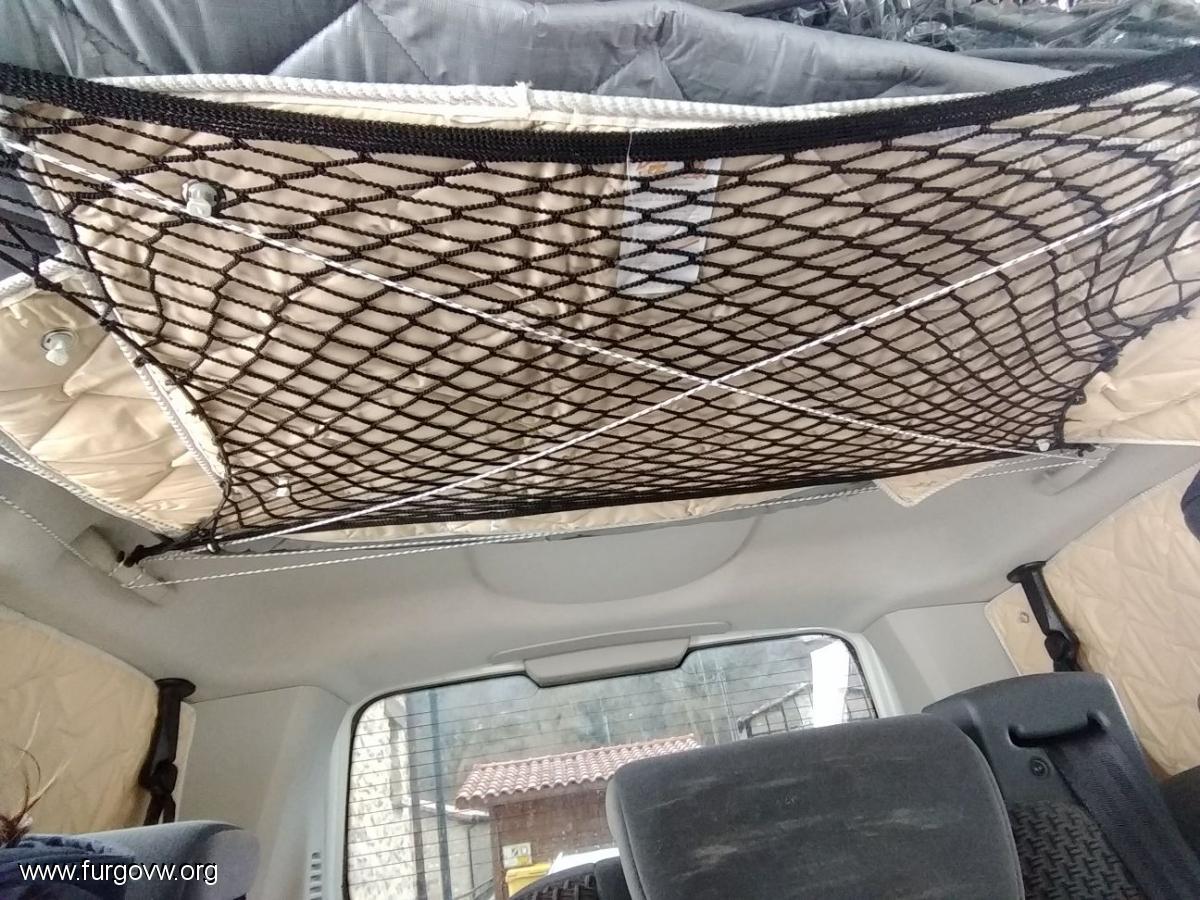

Los oscurecedores los hemos puesto en el techo, en una red. De momento ahí se quedan que no molestan.
Esta semana a montar la base giratoria del copi, a ver si soy capaz que ayer no pude desconectar los cables que hay debajo del asiento.
