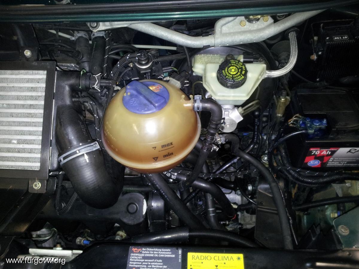

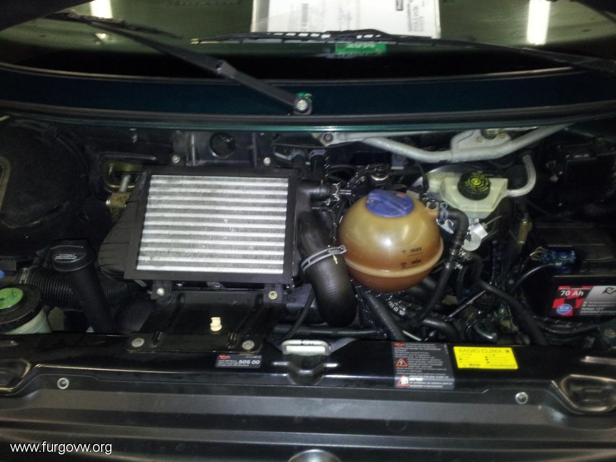

al lio primero unas fotos del motor.
Y ahora el ruido del depresor, al pisar el freno se quita.
Dentro video

Que buena pinta ese motorcito, le has metido un buen "fregao" eh?
Los faros me encantan tío, vaya toque  le dan al  bicho.
Una preguntita, ¿Tenías óxidos en la furgo? por la zona del marco y eso
Por cierto, te arranca bien con la batería de 70h?

jag524
Buenas, con esa batería no he tenido de momento ningún problema, La limpieza a sido con vapor desengrasante y se nota, aun así cuando cambiaron el embrague aproveche, limpie, pinte todas las chapas del frontal que quitaban , de negro y verde antioxiodo.
La furgo mía lo único de oxido que tenia era en el marco del cristal principal, tenia dos o tres picadas y de un chinazo se unieron dos puntos, así que lo cambie con el seguro así quitaban el cristal y me lo saneaban bien, lo peor era el portón lateral que casi lo arranco la noche antes, pensé que tenia que cambiar puerta y todo pero no, luego golpecillos por todas partes y alguno que llego bien a chapa lo típico de color rojizo principio oxido. Pero con un buen precio la verdad no me quejo, eso que se nota donde le metí la columna en la puerta y me han pedido mil disculpas que era mucho lo que había y que me pase en unos días a que lo solucionen.

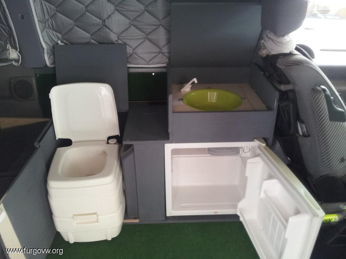

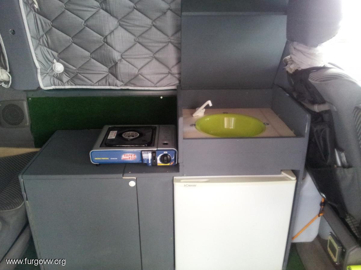

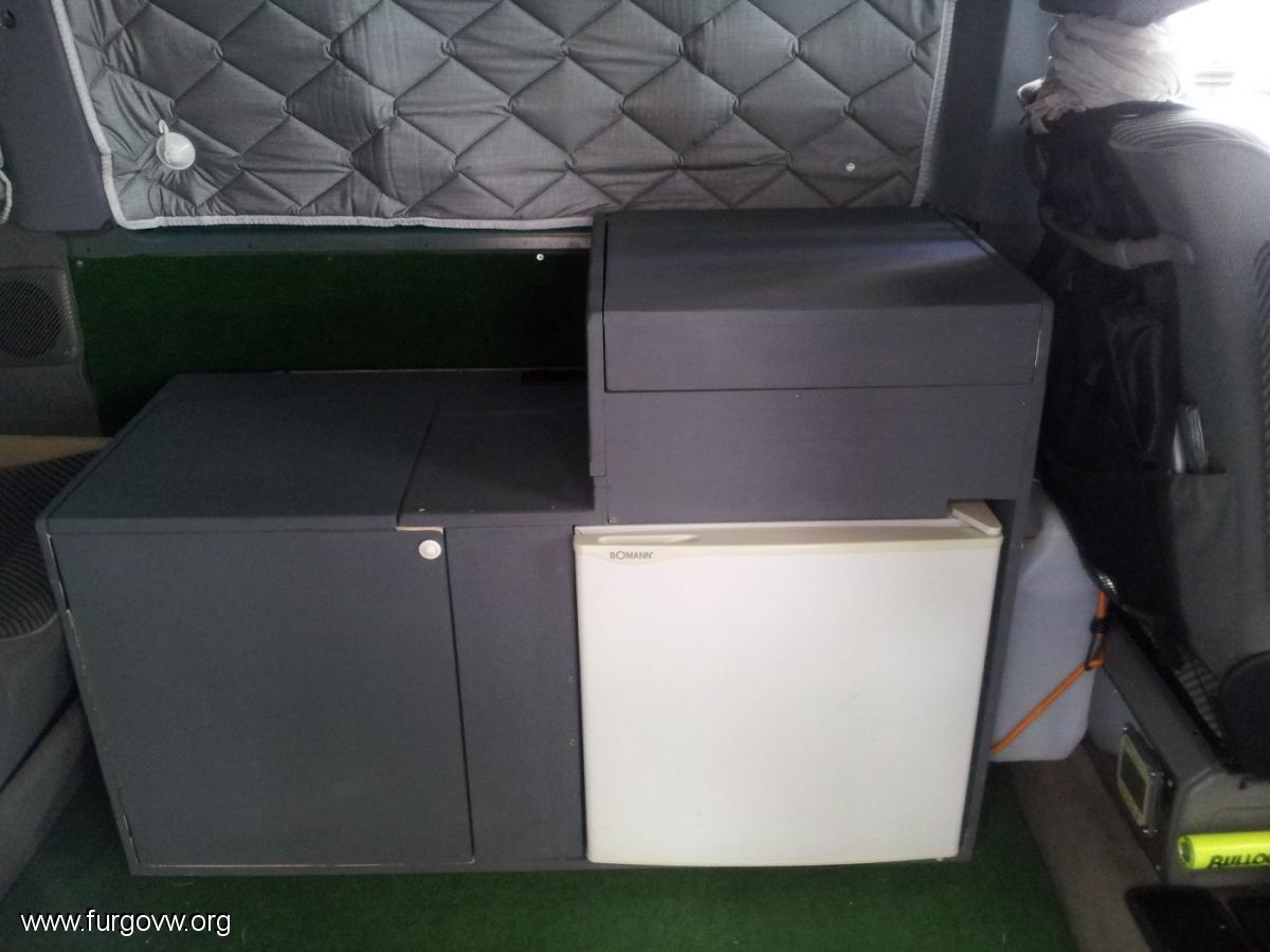

por fin subo unas fotos del mueble finalizado con aguas limpias y sucias, el cableado para la bomba y la toa de mecheros que he puesto en el mueble no se ven, también he puesto toma para  placa controladora de arduino para sensores de temperatura, humedad, gas, encendido de ventilación, y sensor de lvl de agua, altitud y esas cosas.
Aquí se puede ver el bidón que he comprado es de 50 litros creo , más que suficiente y además puedo poner otro al lado. ya que pienso hacer el mueble para el potty como mesa en los anclajes del asiento individual. El  agua funciona simple enciendes y sale, cubeta y el desagüe, 10 euros y el grifo otros 10, el motor y cableado y mangueras de una ducha de 10 euros, ademas tengo otra ducha entera que se acopla a ese grifo para ducharte o usarla en el deposito extra.

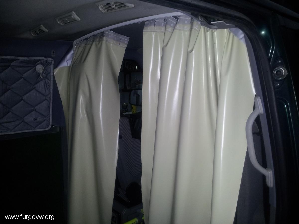

y las cortinas
en el lateral del mueble tengo pensado poner el inversor así poder usar el frigorífico mientras no lo tenga a 12v y ademas enchufar otras cosillas.
Esta semana que viene llegan las placas solares y a correr ya está todo, el mueble es de quita y pon supersencillo.

moderno y funcional a la par que sencillo y elegante,,,,,,,, ;)
corsario
te ha quedado muy bien! ahora toca disfrutar y a viajar! salud y kms!
