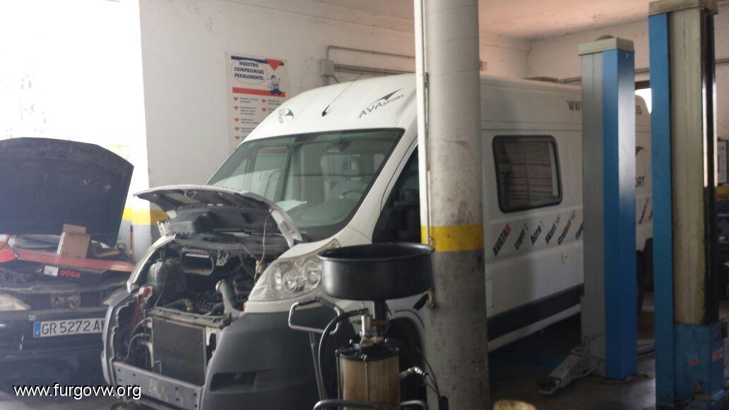

Hola Buenas Tardes como a muchos de vosotros mi motor tambien Se rompio.
Causa pues al paracer goteo de inyector 1, con la rotura del pistón y no si algo mas todavia, porque me tiro todo el aceite del motor al pasar la compresión al carter de Aceite.
Despues de terminar la furgo y homologar como todos creo que nos quedamos sin € , pues zas rotura de motor, mi furgo esta muy bien pero tiene 180.000 km, le he hechado 1 año en terminarla.
Como se que sois unos cuantos,
¿como se quedo vuestra furgo despues de reparar?
¿ Que reparasteis exactamente?
¿ Volveriais a reparar de la misma forma?
YO creo que pondre Piston y reparare todos los inyectores ( si se pueden reparar). el nº 1 lo cambiare .
Estoy hecho un lio y mañana llegare al taller a ver lo que tiene y tomar la deciscion de que hacer con ella.
Si es mas grave esta es la opcion que mas me gusta http://www.ebay.es/itm/181531117742?ssPageName=STRK:MEWAX:IT&_trksid=p3984.m1423.l2649
Espero vuestras respuestas porque la verdad es que los € me agobian y en estos tiempo voy muy muy justo.
UN saludo
Samuel

Disculpa mi ignorancia.....lo que se ve en la foto parace una ducato/ o similar...., ¿quiere decir que los motores son los mismos y dan el mismo problema?...es que de las otras marcas no había oido hasta ahora y las ducato en gral. tienen buena prensa, ...o esa opinión equivocada tengo.
...siento lo tuyo es una gran ptda., ...
suerte
ta
Es el motor Puma 2.2 ,lo comparten  tambien han roto en citroen y Peugeot parece  :roll:
samueltrabuco
Pues si lo mio es una Boxer, pero es el mismo bloque de motor, como dicen es motor Puma 2.2

Hola pues ya esta el motor en reparación, espero que pronto salga del taller, pues la broma entre 3.500 y 4000€.
Que ha pasado, pues lo que dije el inyector se queda pisado, goteando o como lo querais llamar y el problema es que perfora el pistón, en mi caso ha sido el nº 1
ese piston se calienta mas , se dilata y me raya el cilindro con lo que hay que cambiar tambien la camisa del cilindro ( en mi caso).
bueno solo ha llegado hasta ahi, solución cambiare todos los pistones, y este cilindro le pondre una camisa nueva.
Mi sorpresa al comprobar inyectores tenia otro a punto de romperse y los dos restantes dentro de los valores pero al limite.
asi que cambiare la inyección tambien.
Espero que con este desembolso se quede perfecta como para no hacerle nada en unos años.
La cuestión es debemos de comprobar inyectores cada cierto tiempo?
Yo los voy a mandar a comprobar cada 4 o 6 cambios de aceite. por algo mas de 100€ me dicen el estado en el que estan. ( por lo menos hasta que sepa si el problema esta resuelto con los nuevos inyectores que le monte).
Samuel
