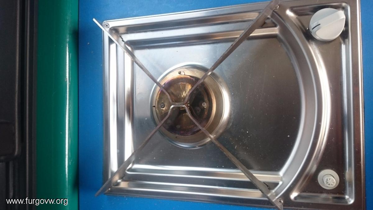

Hola,
Quiero hacerme un mueble para el lateral de una california beach que en los papeles esta catalogada como turismo.
Mi intención es instalar unos fogones tipo (http://www.lulukabaraka.com/fitxaProducte.aspx?idproducte=MO8322R) conectados con su manguera naranja flexible y su regulador a la bombona azul de campingaz.
Esta bombona iría ubicada justo debajo de la cocina dentro el mueble.
Queria saber si esta instalación es completamente legal o no.
Saludos!
