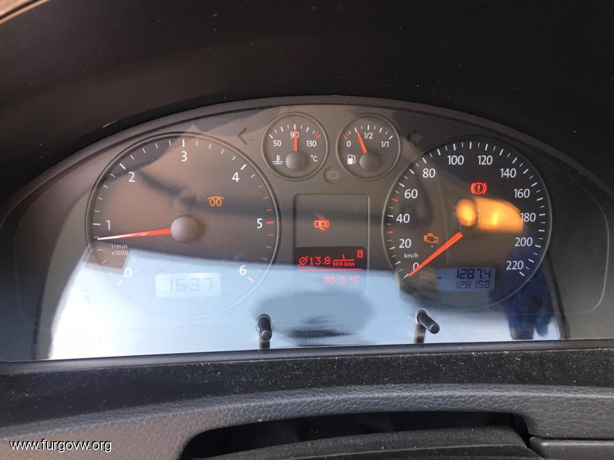

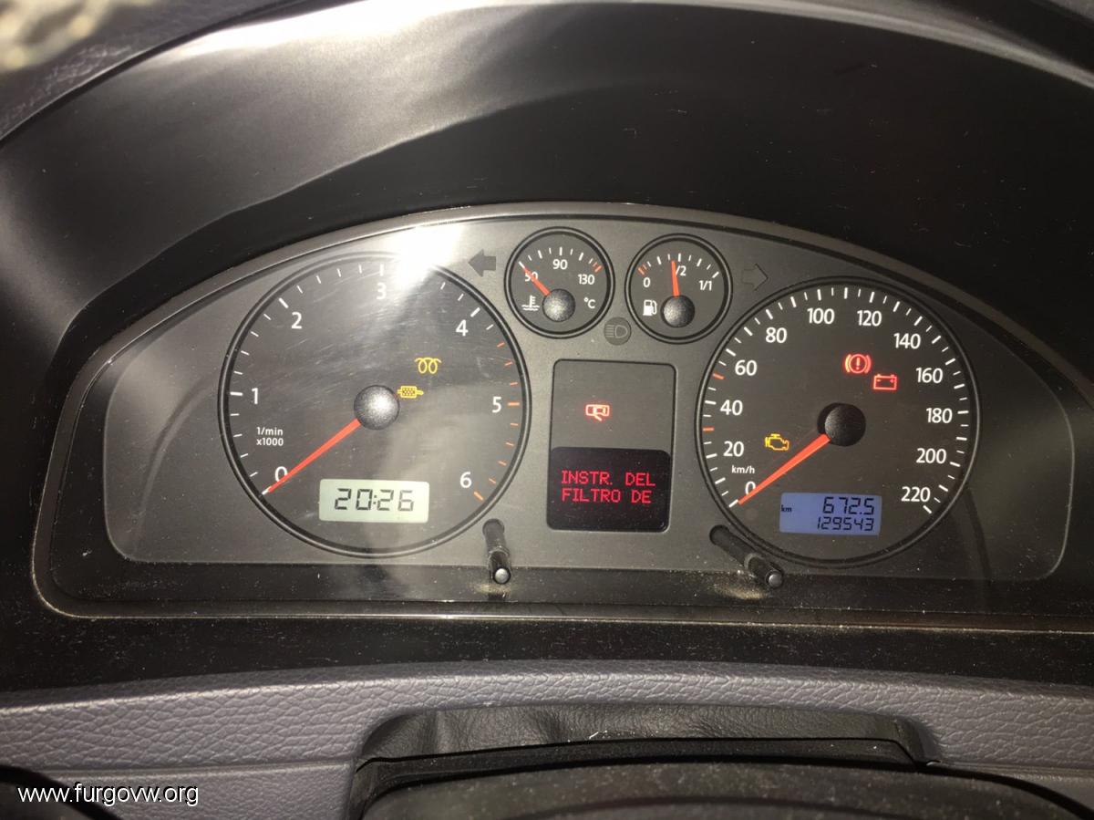

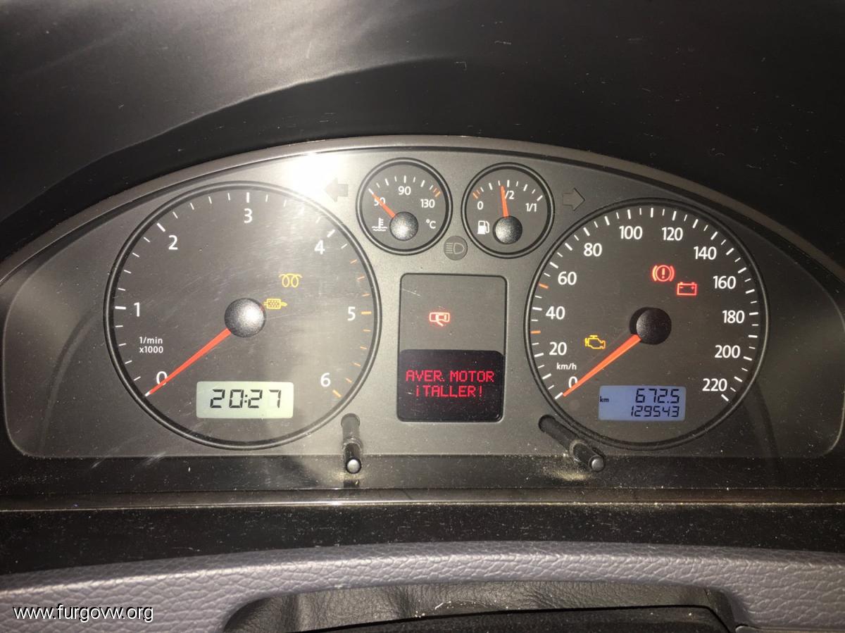

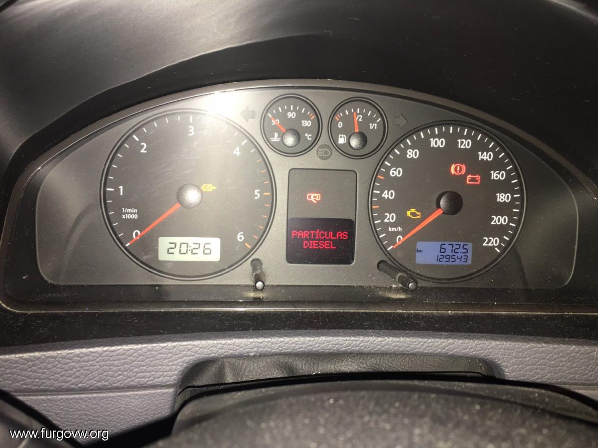

Esta foto es de hace tres dias, hoy se me ha encendido el aviso del filtro, la furgo va bien pero no tan alegre como antes y me ha aumentado el consumo 1L/100, también me ha bajado un poco el nivel de aceite, he tenido que llenar medio litro en 1000km recorridos.
Siempre repostando gasoil del caro, llevo metallube, cambio de aceite long life castrol 5/30 CADA AÑO o 10mil km, cambio de filtros cuando toca y la furgo duerme entre algodones en mi local, espero que no sea nada mas que la valvula mariposa del colector admisión como me dijeron en el conce vw de velez-malaga.
Yo chicos para estas cosas modernas y furgos tan caras, voy al conce por que no me fio de talleres de barrio que empiezan cambiando piezas baratas y hasta que dan con la avería te acabas gastando lo mismo o más...
Ya os contaré cuando la lleve al taller estos días.

Nuevas noticias, todo venía producido por el sensor del Fap que no ha funcionado y ha dejado que se fuera acumulando la porqueria en el filtro de particulas sin hacer la regeneración cuando lo necesitaba, a más a más hay que cambiar la mariposa como me dijeron en el conce de málaga, no era fallo de ningún pin en la conexión sino de la pieza en cuestión.
Van cambiar la mariposa, el sensor y a probar la regeneración forzosa, esto ultimo no garantiza que se solucione, pero si es lo más barato, depende todo de como esté de sucio.
El filtro se puede llevar a limpiar a cualquier empresa que se dedique pero, siempre y cuando no esté perforado, oxidado, podrido... se entiende vaya.
En caso de tener que cambiarlo el precio es carísimo 2 mil entregando el tuyo, diría que mejor buscar la alternativa (pero esto ya cada uno decide) en cualquier taller que se dedique a ello. Por otro lado hay filtros de particulas en páginas como Oscaro a muy buen precio pero ojo en caso de no ser original, ya que la duración del mismo puede estar comprometida y es un elemento para que dure muchos años.
Iré informando.
jaime orbital
El viernes recogí la furgo del conce y por suerte ha sido suficientemente con el cambio del sensor y la mariposa, la furgo en cuanto ha circulado un poco ha realizado la regeneración del FAP, así que ya estoy otra vez disfrutando de furgo por tarragona, en el priorat haciendo cata de vinos en el pueblo de la mujer.
Por cierto el total de la factura 430e y un trato excepcional.

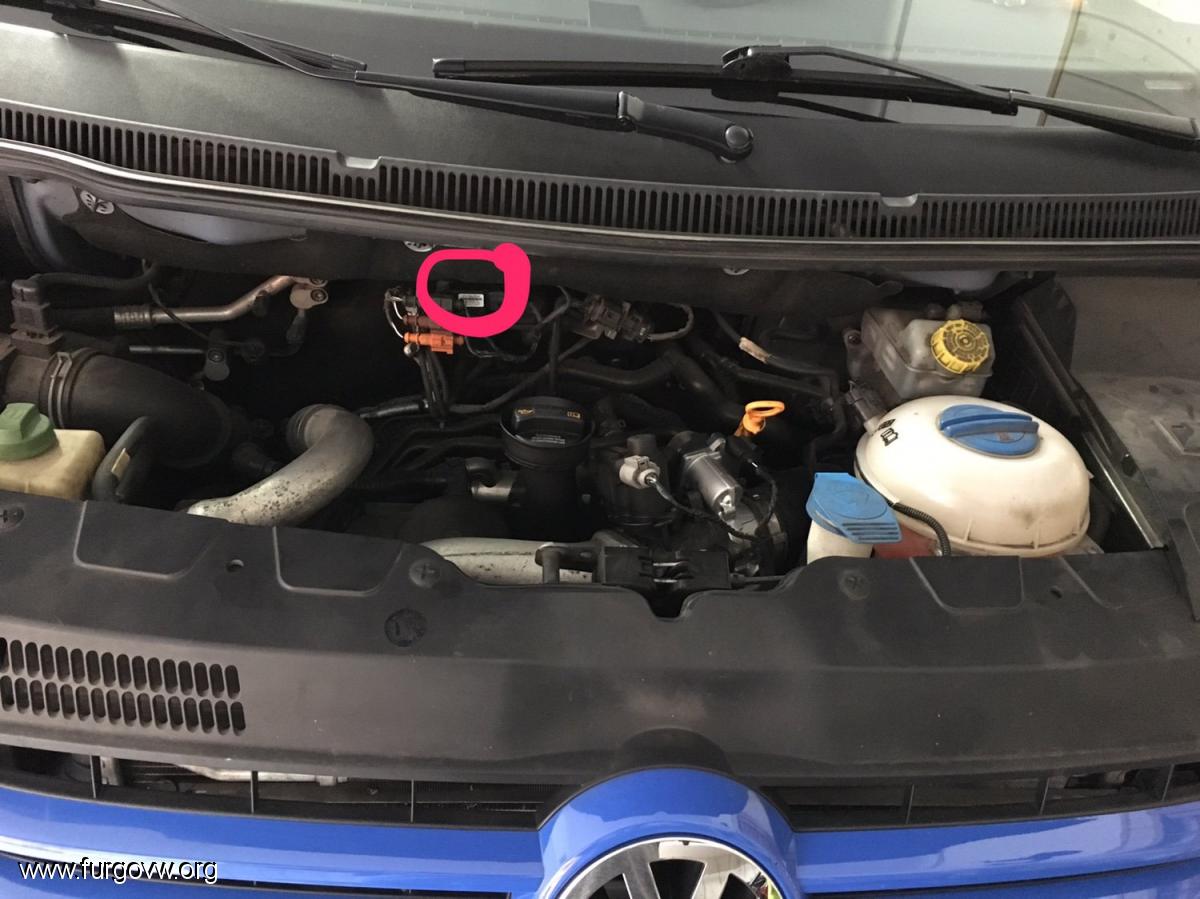

- También podéis mirar el sensor ya que es lo más barato creo que 50€ y también os puede dar fallo del FAP haciendo que aparezca el dibujo en el cuadro del filtro con puntos
Pongo foto de dónde se encuentra el sensor en una t5 2.5 130cv 2007 (es la pieza que tiene una etiqueta blanca)
Vídeo de cómo cambiarlo
