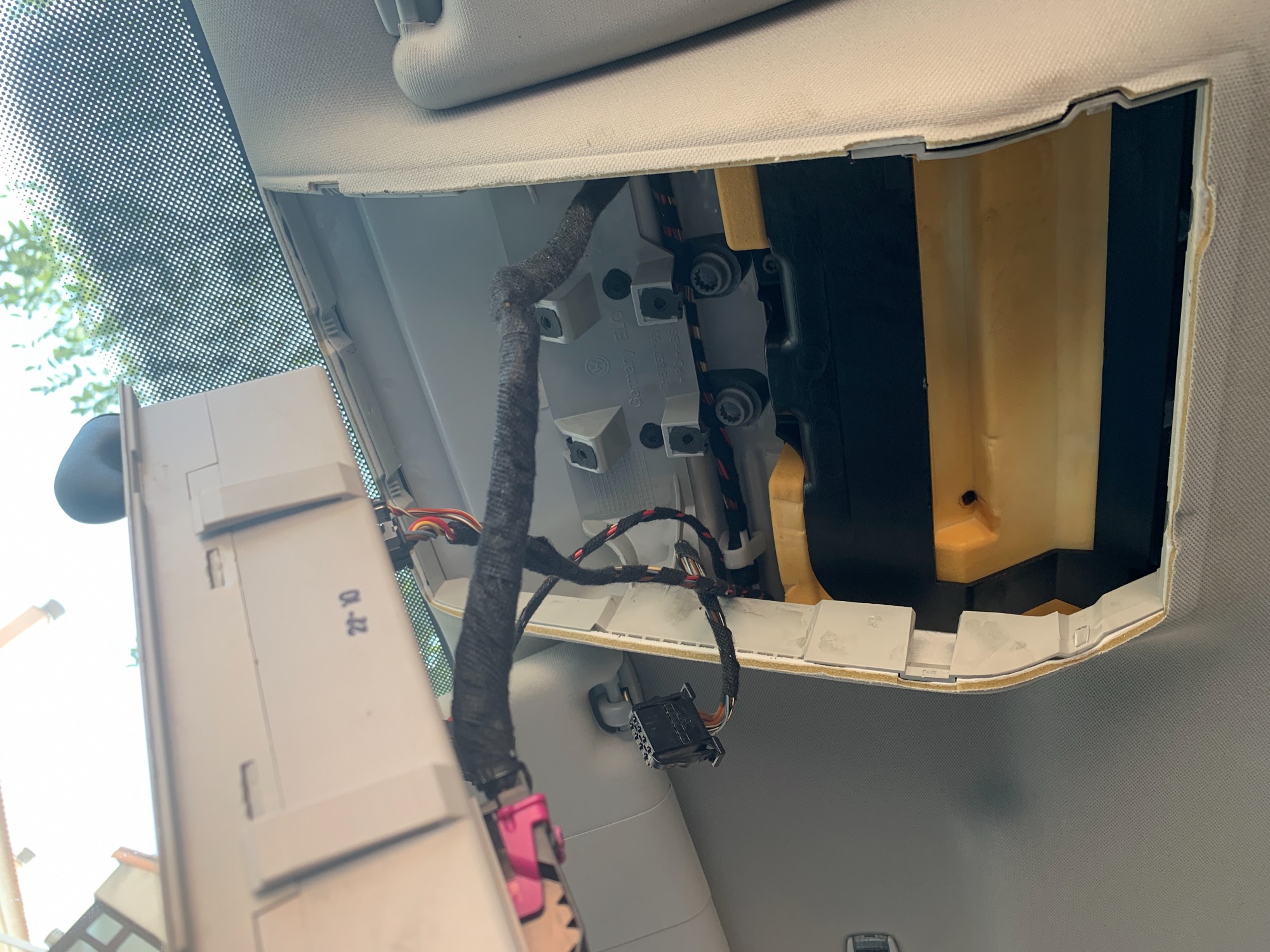

jhuls11
Cita de: naranjodebulnes en Mayo 16, 2019, 23:59:57 pm
Hola! Tengo el mismo problema... no veo el dichoso tornillo por ninguna parte. Pudiste averiguar??

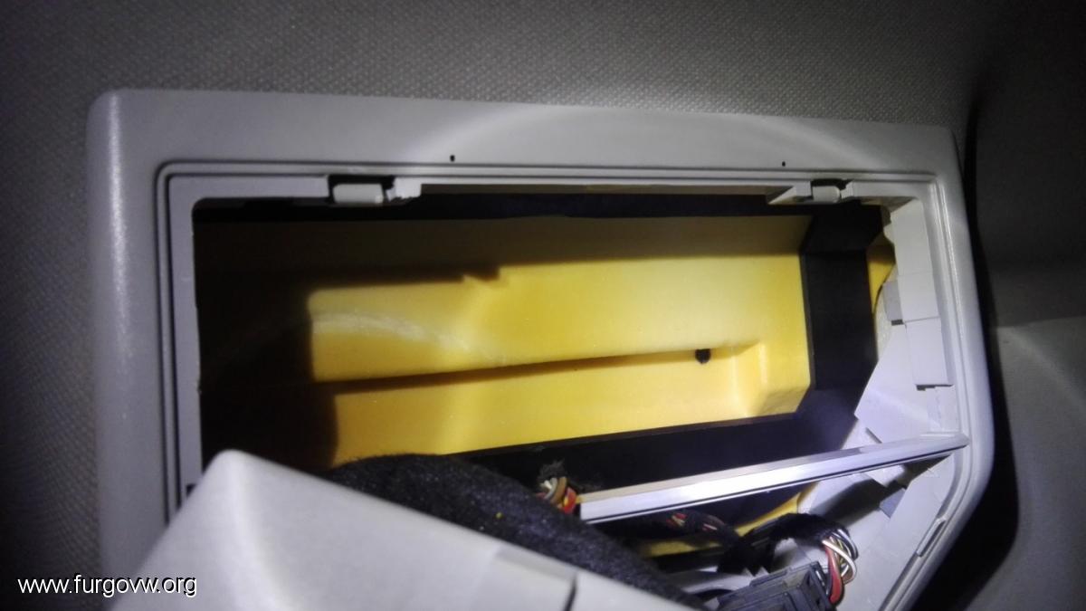

naranjodebulnes
Muy buenas,
Al final no conseguí encontrar el tornillo, supongo que sea el punto negro que se ve en la foto,

jhuls11
Septiembre 16, 2020, 16:44:45 pm #942 Ultima modificación: Septiembre 16, 2020, 16:48:24 pm por jhuls11
Cita de: jhuls11 en Diciembre 21, 2019, 20:26:21 pmHola! Tengo el mismo problema... no veo el dichoso tornillo por ninguna parte. Pudiste averiguar??
Tornillo encontrado! Esta justo en el punto negro.Si hurgas con el destornillador asoma el muy puñetero...
Por otro lado, ahora estoy intentando sacar la bomba para ver el nivel de aceite. En mi T5 del 2010 en lugar de la chapista de metal, está sujeta con una placa de plástico y los otros dos tornillos que la sujetan están inaccesibles. Alguien tiene alguna sugerencia que no sea quitar el guarnecido del techo?
