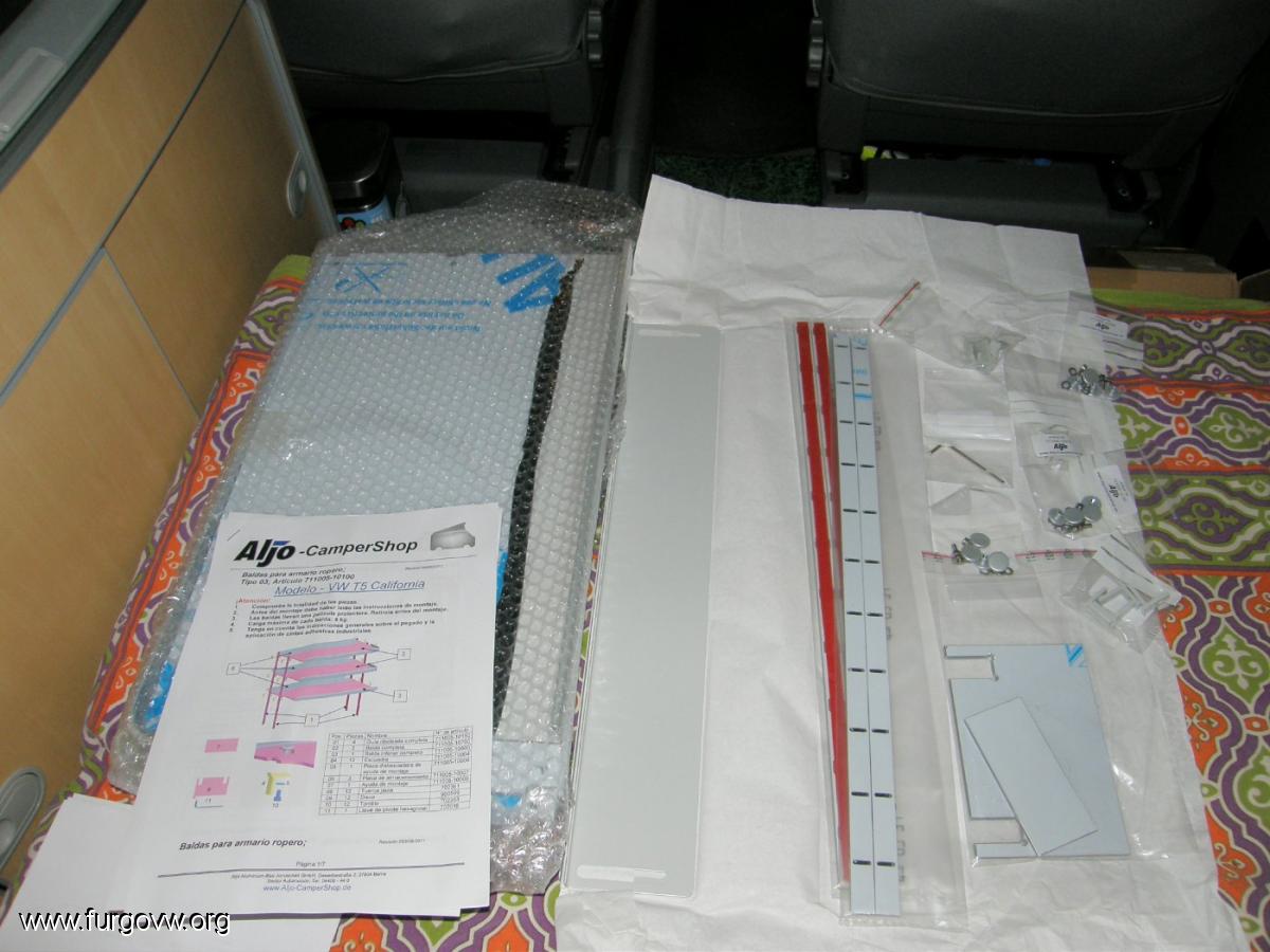

La cajita con todas sus piezas (por cierto era el primer kit que enviaban a España, así que hubo que hacer una traducción del manual antes del envio)

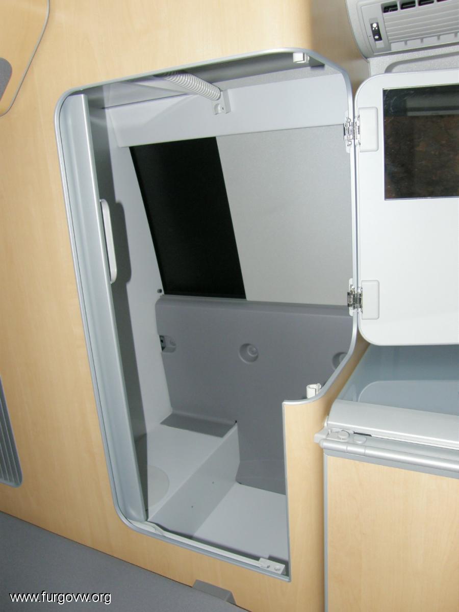

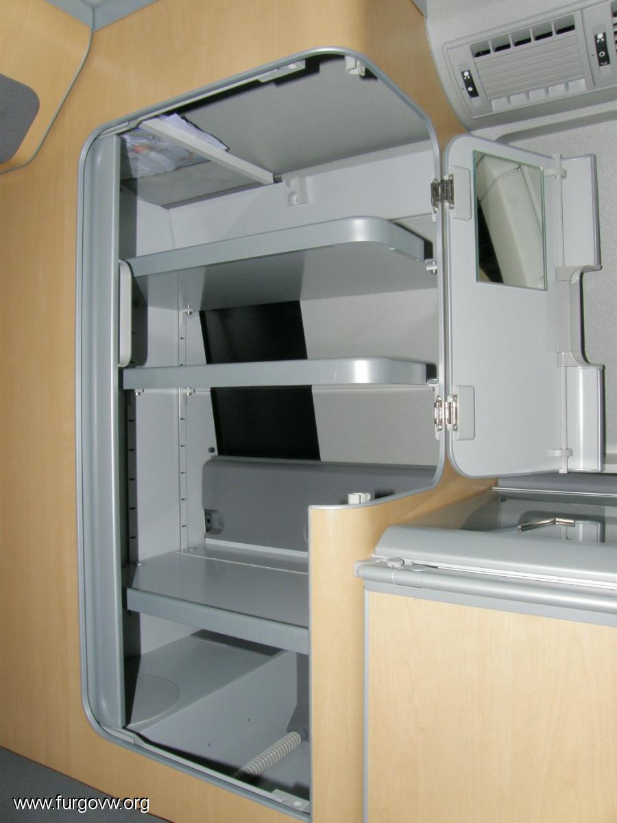

Aqui las vistas del antes y el después

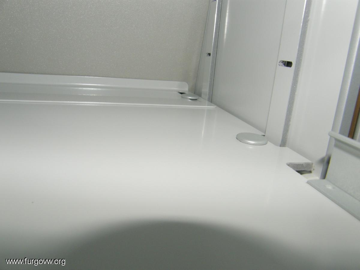

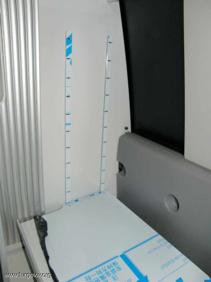

Y un detalle de la instalación

vaya!!  así que en vez de taladrar se le pegan 4 guías verticales multiperforadas y en ellas puedes escoger la altura donde colocar los estantes, es así?

La instalación es muy rápida y sencilla (tardé menos de una hora). Como tu dices son unas guias verticales las que pegas en el armario y ellas te permiten jugarcon la altura de los estantes.

¿Cómo pegas las guias al armario? ¿llevan tiras autoadhesivas tipo cinta de doble cara? Yo quiero hacer algo parecido pegando las guias, para evitar taladrar, pero no tengo ni idea de cuál puede ser el producto adecuado para pegarlas  ;)
eso es. lleva tiras autoadesivas sobre un material similar al de los estantes pero más flexible
