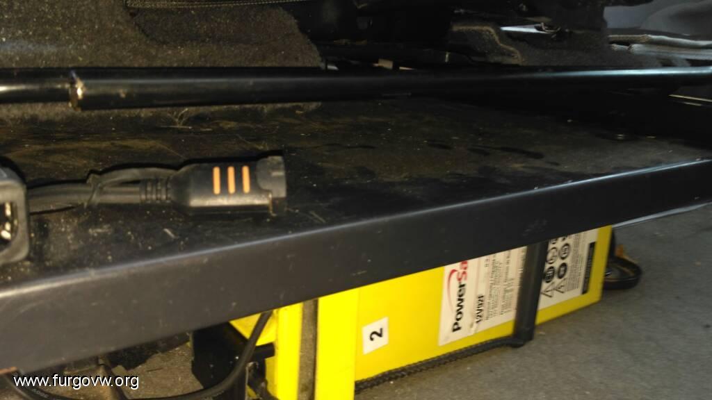

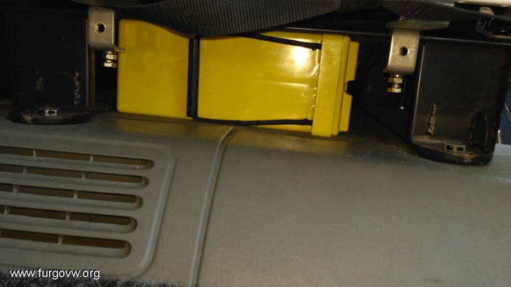

Aquí un par de fotos de cómo queda las baterías que llevo. Si encontráis algo con esas medidas y que no sea el pastizal que por lo visto valen que sepáis que no hay que cortar ni bases ni moquetas y entran perfectamente

Cita de: yotrafic en Enero 04, 2019, 19:50:08 pm
Pues quedan clavados....la putada que ese tipo de baterías,nosé si por medidas o las marcas que las hacen son caras de por si....valen un pastizal,tú tuviste suerte!!

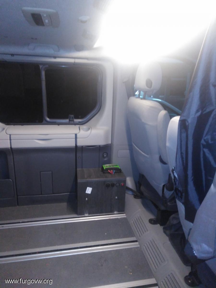

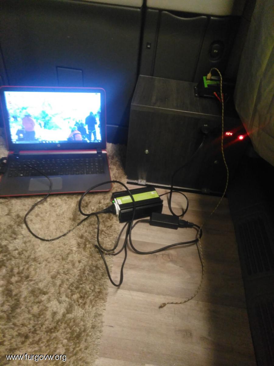

Txipi1921
Epa berriz! La bateria la pusimos entre yo y un kolega,estuve barajando la opcion de que me la instalaran en un taller pero por el precio de mano de obra tb desisti,la opcion bajo el asiento del piloto tb la descarte no me entraba la bateria que compre la unica opcion era tumbada y no me convencia tenerla tumbada asi que me las ingeni de la siguiente manera
Ezin dira atxilotu itxaropenak..Apur ditzagun hesiak entzun ditzatela gure oihuak.
Txipi1921
Aprobeche tb con el cajon que hice a medida para ponerle unas tomas usb y mechero,tb le coloque el regulador de la placa solar..Me elimina la papelera desgraciadamente pero tp me importa mucho la mesa la libra de sobra. Es otra idea..Espero que te sirva de ayuda o como consejo.Un saludo.

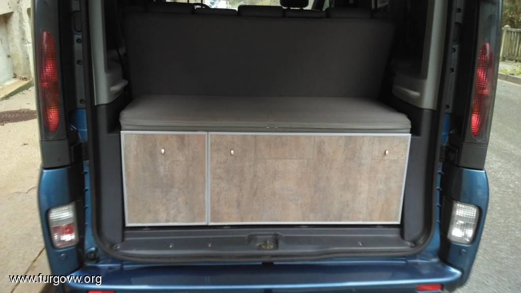

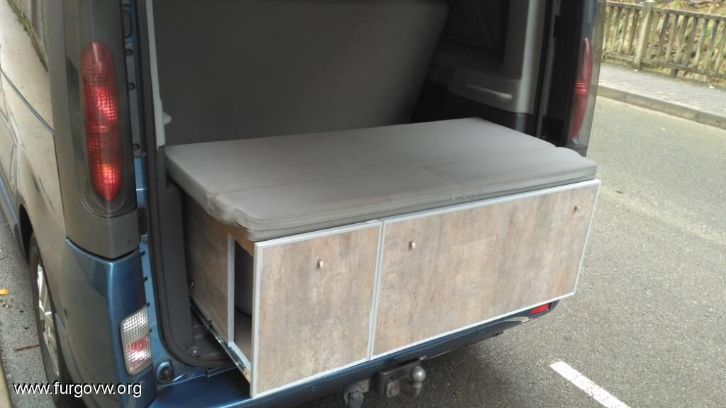

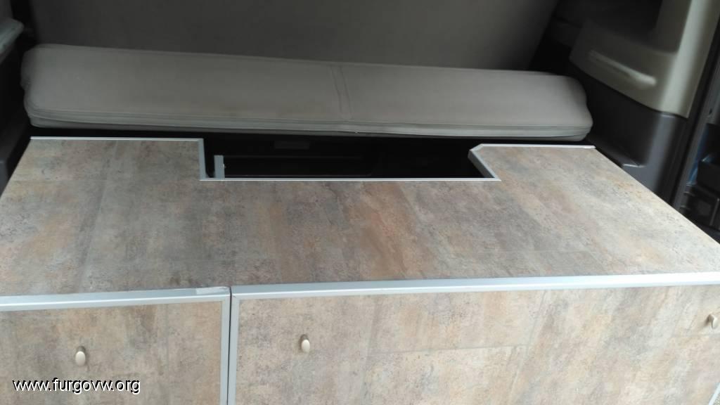

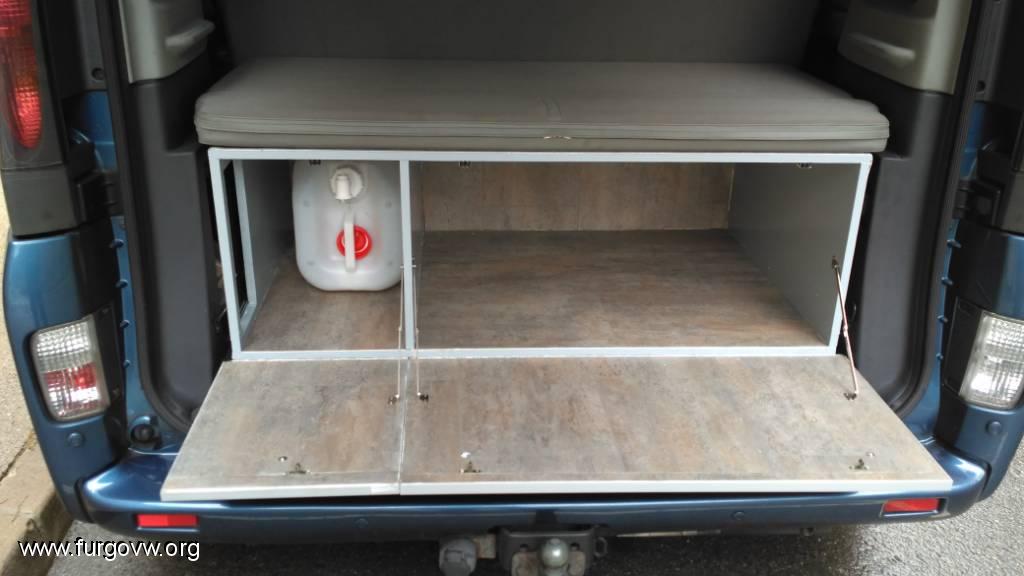

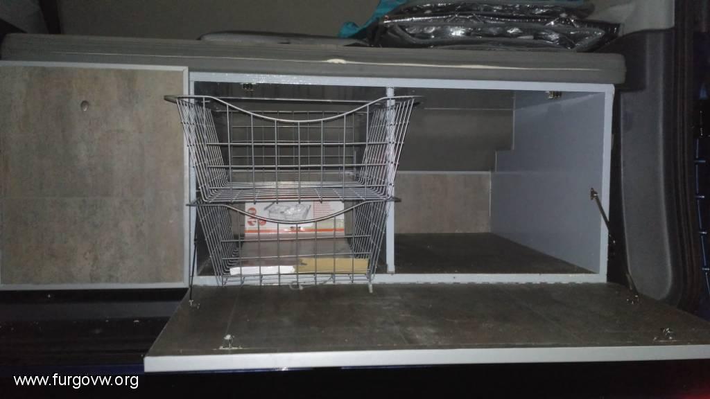

Cuelgo unas fotos del mueble que me hice para mí generation. Tiene dos compartimientos.El grande a su vez está dividido por una panel en dos compartimentos interiores en uno de ellos coloque dos cestos extraíbles. El panel se puede retirar junto con los cestos para dejar el hueco más grande para cuando necesites  más espacio. El cajón es extraíble para poder hacer la cama. Utilice todo el fondo posible del maletero cuando está la cama sin hacer por lo que al abatir el asiento pega en el mueble así que extraigo todo el mueble que va con unas guías y ruedas en el suelo y laterales hago la cama y vuelvo a meterlo no perdiendo así fondo en el mueble. De ahí la forma recortada en la parte superior es donde encaja el aguijón famoso de la generation. Tienes dos opciones la mía con la que aprovechas todo el fondo posible para el mueble o hacerlo con menos fondo para que libre el aguijón y puedas hacer la cama sin sacar el mueble pero pierdes un sitio muy valioso en mi opinión. Está hecho en panel de 1.5 y luego forrado con sintasol.
