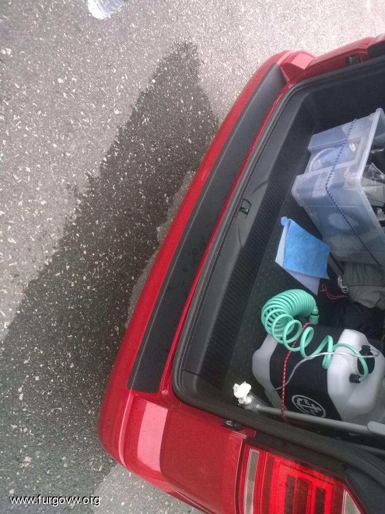

El secreto es echar agua con jabón sin miedo, que rebose, luego una sesión con la espátula y queda impecable.
Un truco es hacer un par de marcas con una cinta o boli para tener claro donde quieres que quede al secar.
Al tío de la web incluso le pedí que me hiciera unas bandas tipo la Multivan Outdoor simplemente para proteger los bajos de la gravilla. No las he puesto aún. Lo podría poner como producto estándar digo yo.
¿Agua con jabón en el parachoques antes de nada? Mojar TODO muy bien con la mezcla y luego empezar a pegar el vinilo encima de la superficie mojada. Entiendo que lo que consigues es que no pegue del todo al principio y así puedes ir sacando las burbujas o incluso moverlo (de ahí lo de las marcas de donde quieres que quede...). Una vez seco del todo ya quedará pegado al parachoques de manera definitiva.
¿Es más o menos la idea del truco?

Si, yo incluso rocié el vinilo con la solución jabonosa.
y puestos a explicarlo todo (en su facebook hay videos...), desengrasar la superficie.
Lo he puesto en dos coches, el segundo quedo mejor :)

la imagen la cogí de otra web, que me dijeron que solo me lo hacían en vinilo decorativo.
Le envié la imagen por mail y me dijo que ningún problema, que me la hacia.
Se equivoco en un tema de simetrías y me las volvió a enviar.

Las tienes ya montadas en la furgo? La trasera te ha quedado de libro  .palmas
€ aprox de las laterales?
jpt79
33€+6€
tal como he dicho, las del lateral las tengo aun sin poner.
La foto del detalle es la Multivan de un pariente.
Se hizo una CC de las del parachoques que les pase el contacto. Todos quedaron contentos creo recordar.

Yo lo recomiendo y muy fácil de poner, el truco es utilizar abundante agua echar sobre el parachoques y sobre el vinilo,q quede todo bien empapado. yo tb lo levante como se ve en el vídeo y ningún problema. Luego darle con la tarjeta en el sentido q dicen y dejar secar. Solo utilice agua. El mío es el de efecto carbono.

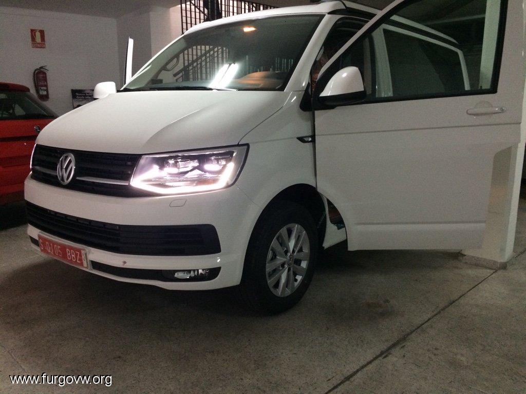

Después de seis meses de espera, haber si martes o miércoles la tengo matriculada y con la nevera nueva esa de eBay ....
desmojm
Muy bonita!!, ahora es cuándo la espera se hace más larga, después de tocarla de nuevo para casa sin ella!!
