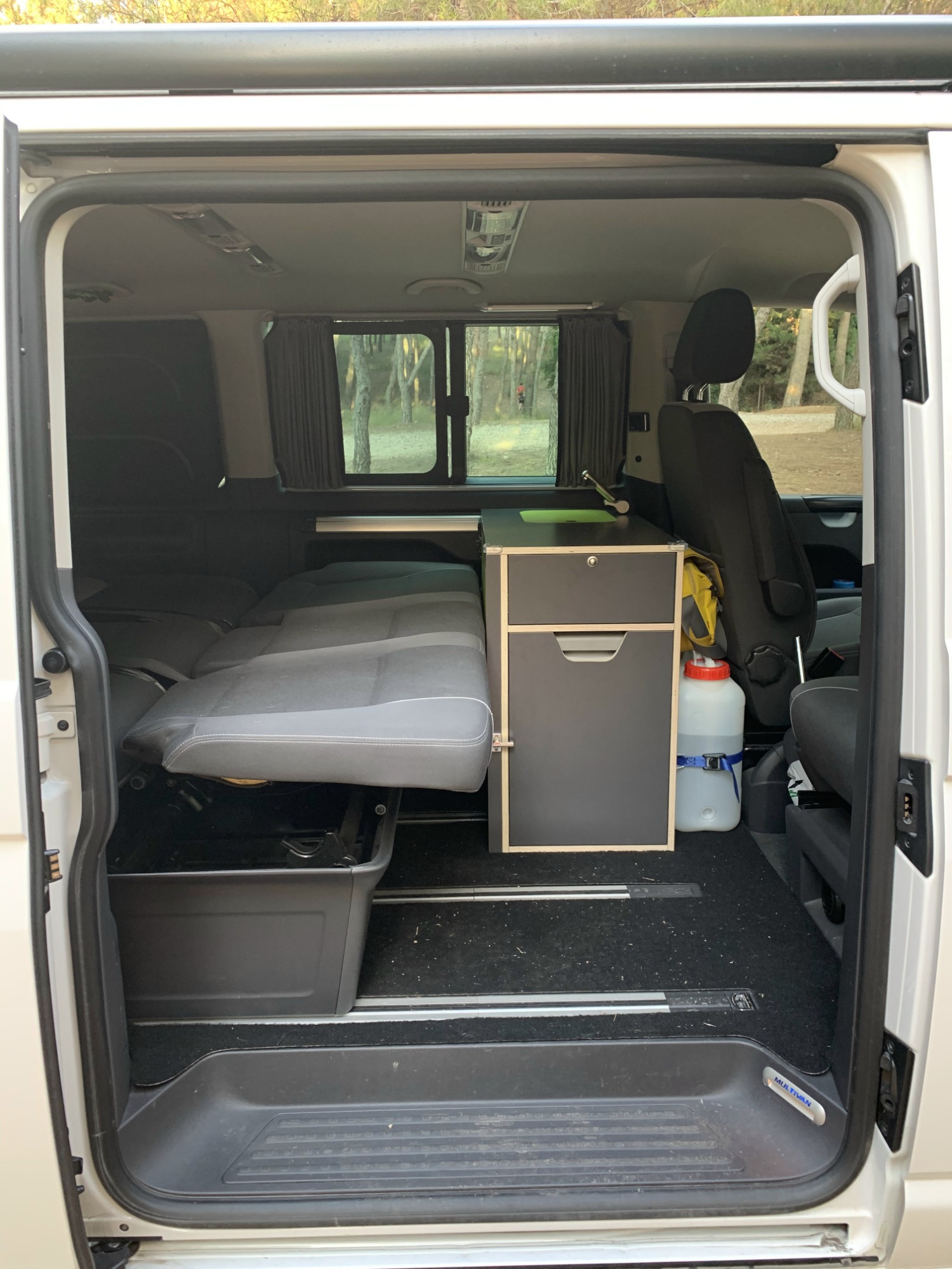

Me gustaría compartir un módulo de cocina que hice para mi anterior Multivan T5.1 que quedó bastante curioso. Tiene las medidas justas para poder hacer la cama con la bancada de tres asientos de la California Beach y la Multivan y va anclado a las guías del suelo. Para mí es mucho más funcional que todas las opciones que había en el mercado por entonces (Thais SL, Maxxcamp, Vanessa, etc.).

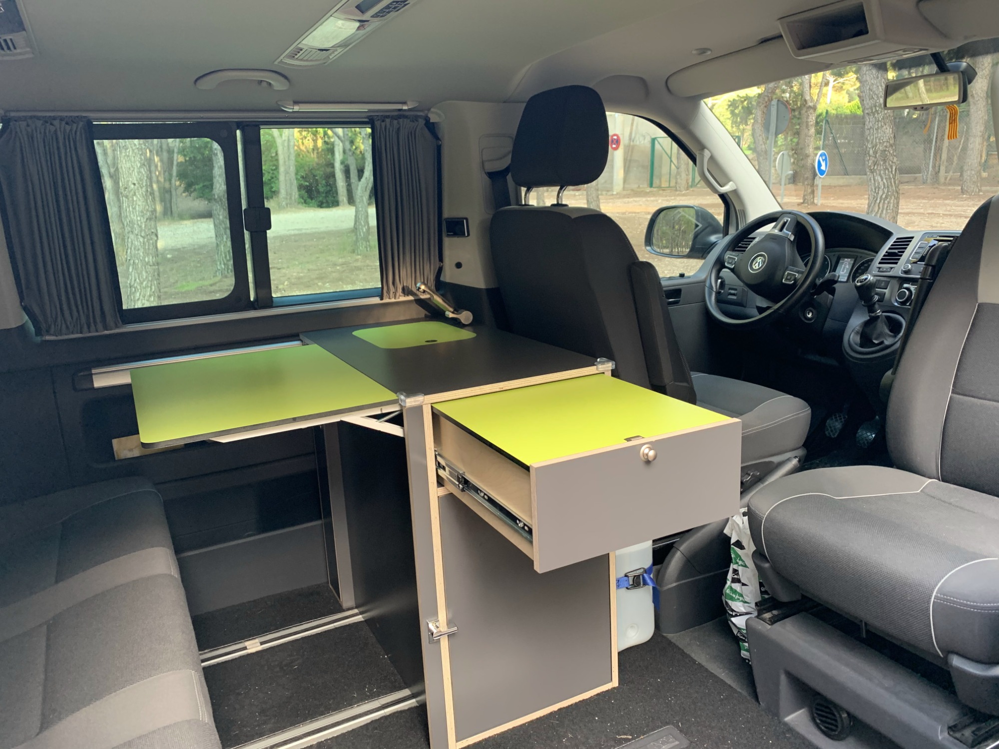

Buscaba algo con agua, nevera, cajones, que no fuese muy alto y que permitiese montar la cama sin moverlo, y como no encontré nada que encajase me puse a diseñarlo yo mismo. Este fue el resultado:
La tabla verde que hay encima del cajón no sale cuando lo abres, se queda escondida y tienes que sacarla tirando. Su utilidad es tener una mesa cuando te sientas en el asiento del copiloto.

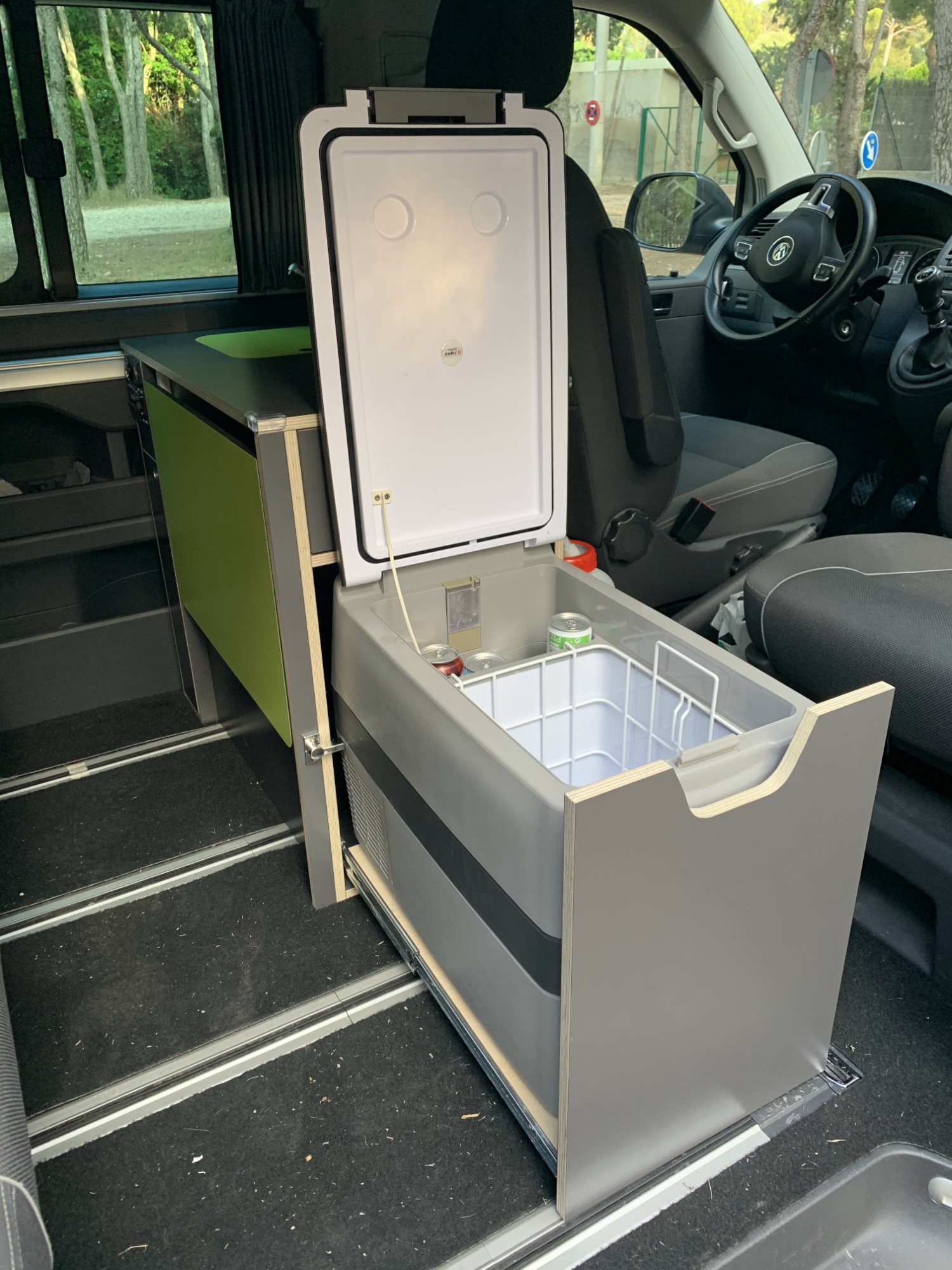

Aquí se ve como queda la nevera. El cierre que se ve a la izquierda evita que se abra cuando vas en marcha. Este es un punto a mejorar ya que como es manual si se te olvida echarlo antes de arrancar en cuanto coges una curva a izquierdas la nevera sale disparada. Solo nos pasó una vez e íbamos tan despacio que no se rompió nada. El cable va montado en una cadena portacables para que no se enganche ni se rompa con el tiempo al abrir y cerrar.

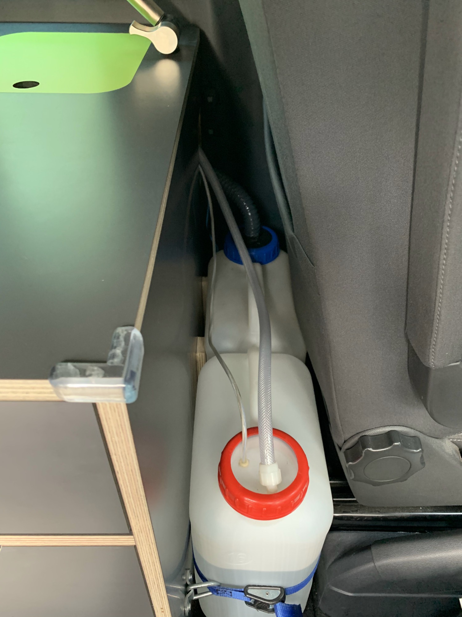

Estas son las garrafas de limpias y sucias, 15 litros cada una. Van atadas con una cincha al propio mueble.

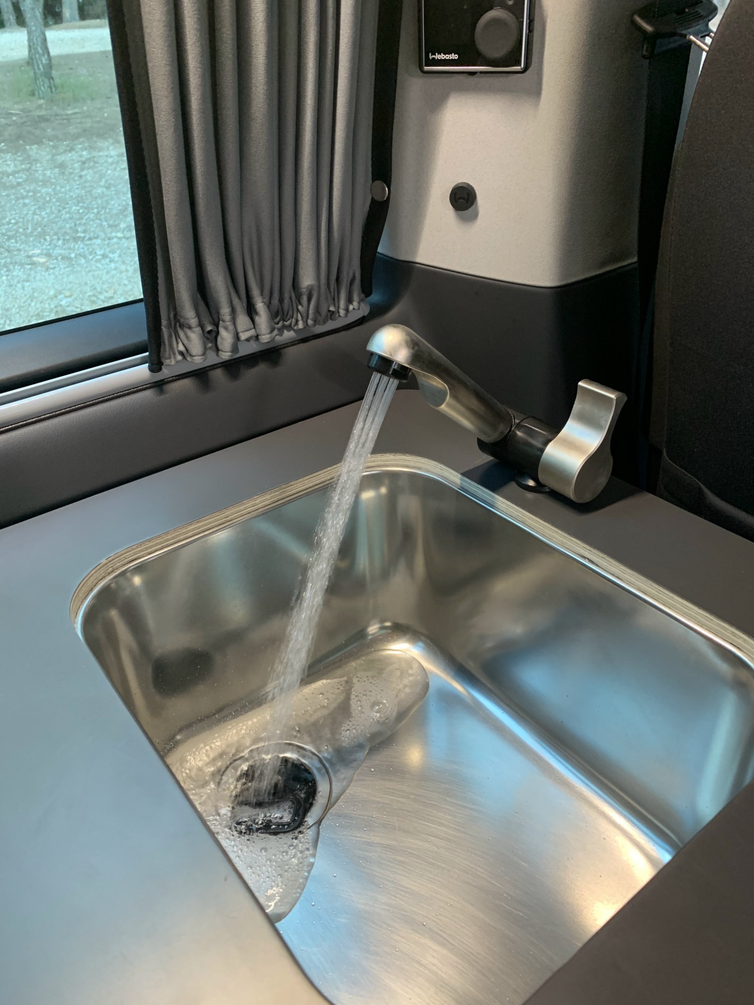

El grifo y la pileta, encastrada por debajo y con una tapa de compacto fenólico. La tapa queda a ras de la encimera y además la puedes usar como tabla de cortar, ese material es duro como una piedra. A mejorar poner el grifo más a la derecha, en el centro de la pileta.

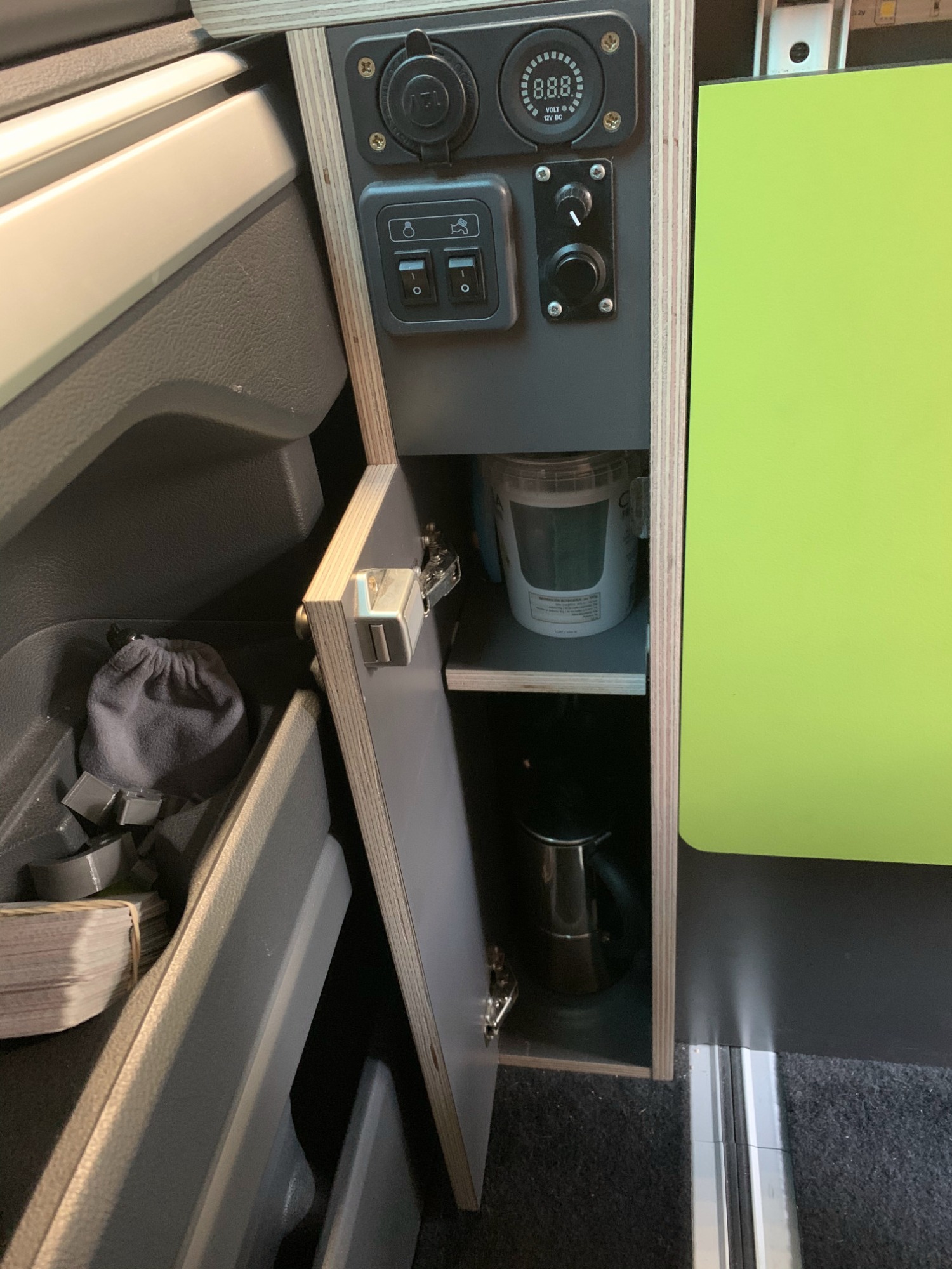

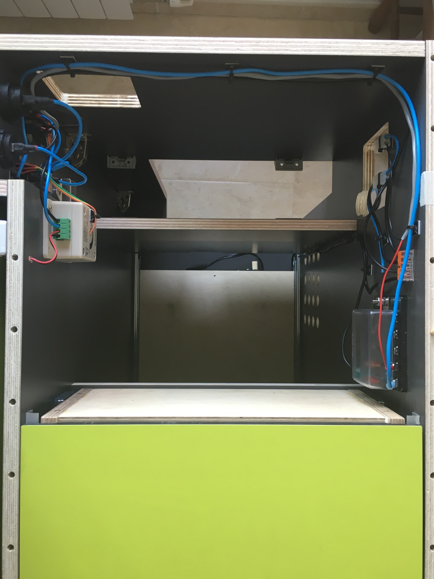

Aquí se ve la parte electrica y un pequeño armario que aún da bastante de sí ya que tiene profundidad. Arriba hay una toma de mechero, voltímetro, un interruptor para al regleta led que se regula con el mando giratorio y un interruptor para la bomba de agua. El boton es para enchufar el voltímetro. La regleta LED se ve encima de la mesa abatible.

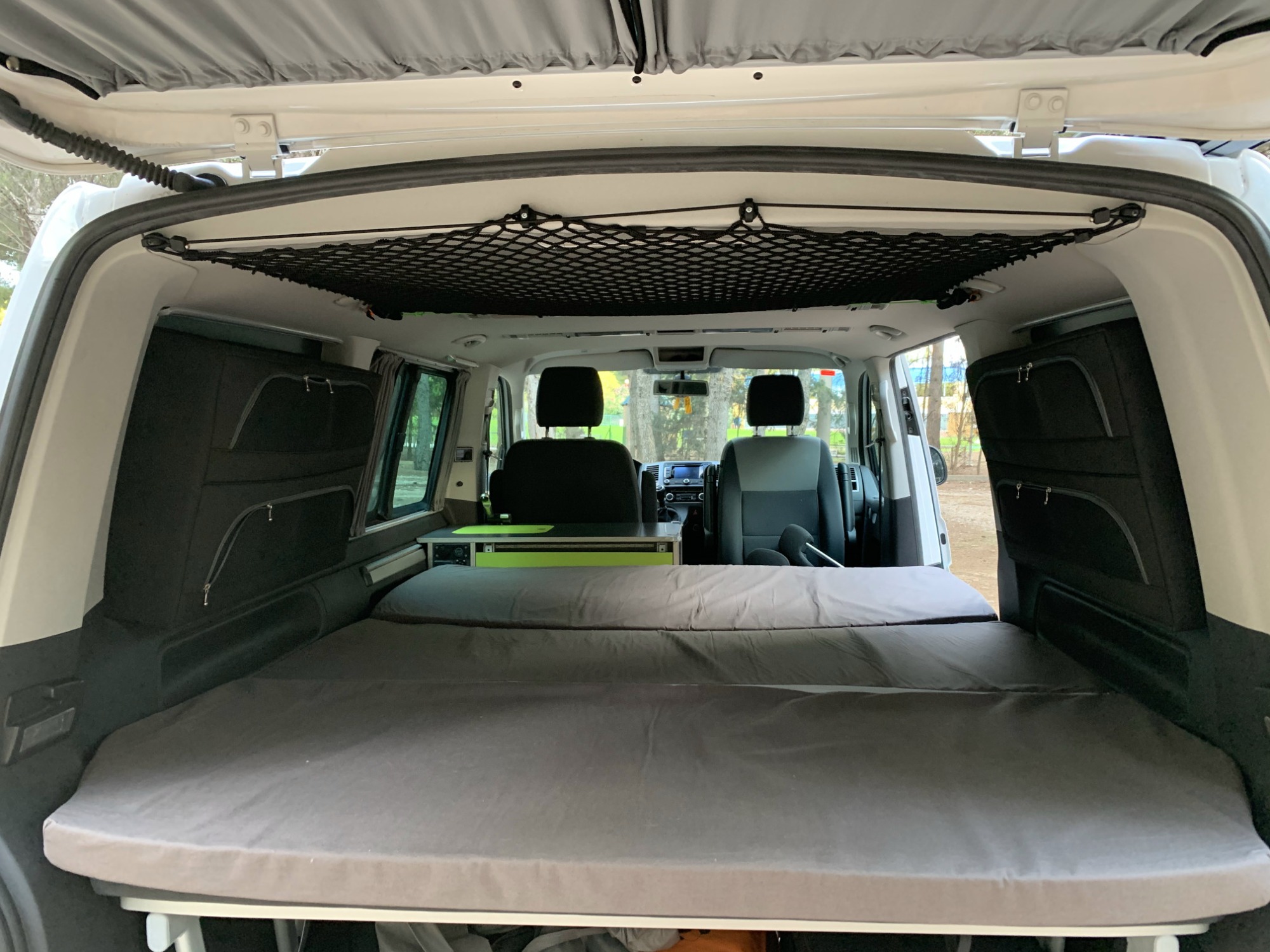

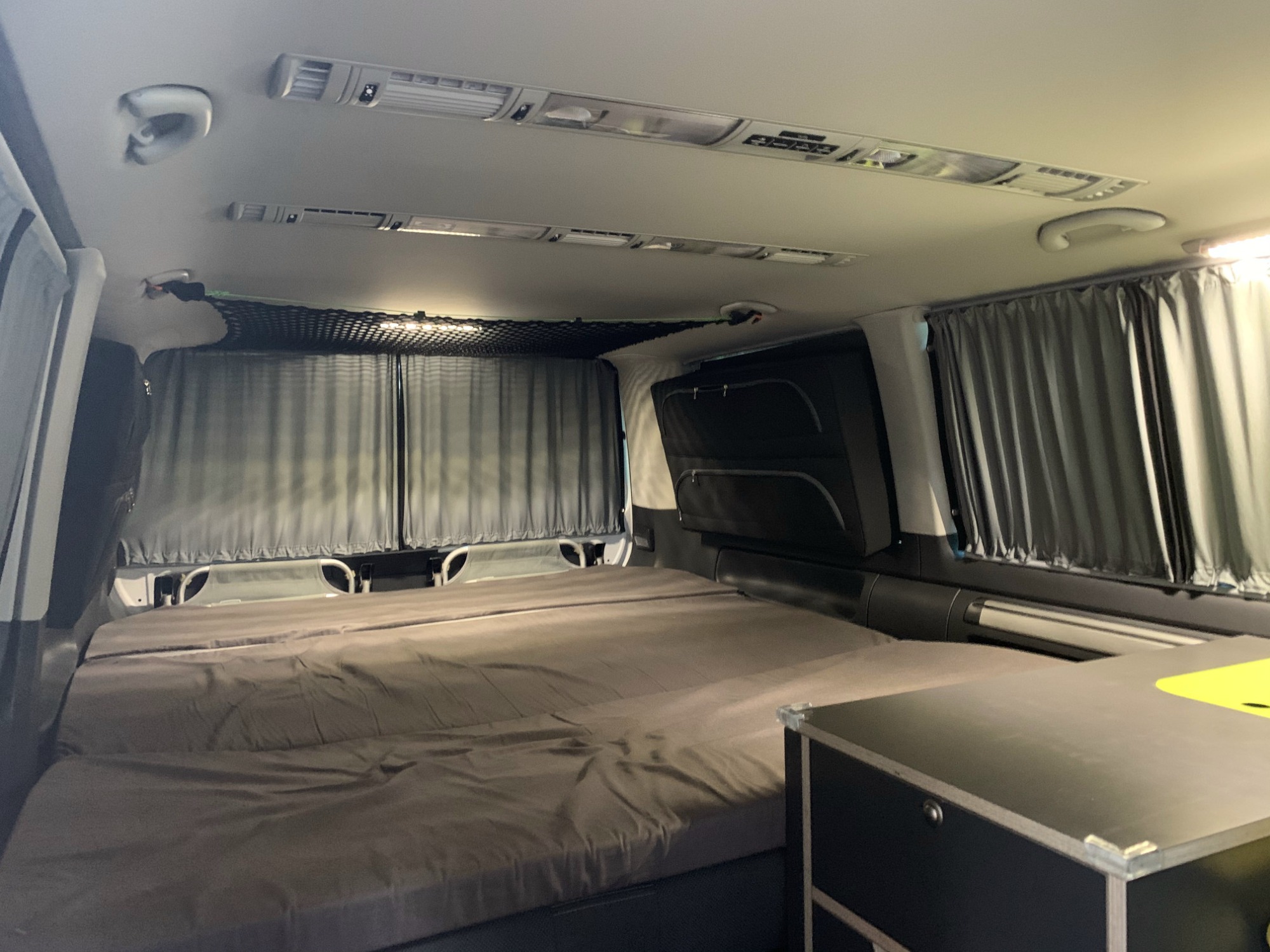

Y por último como queda con la cama montada.

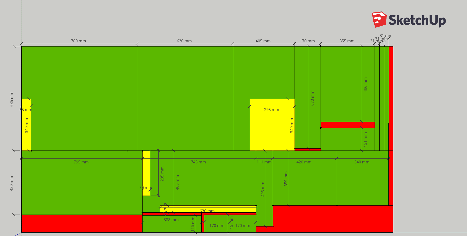

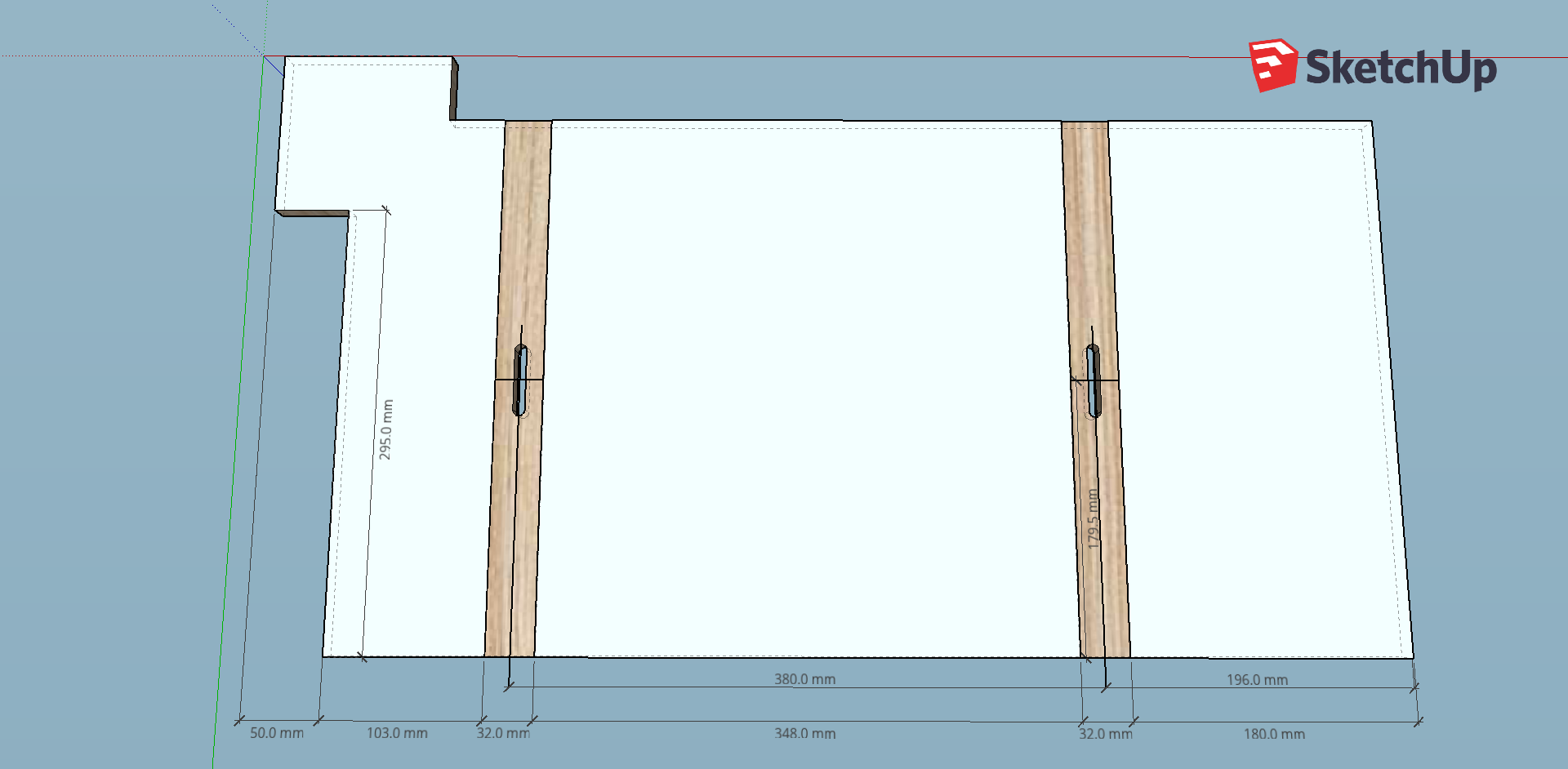

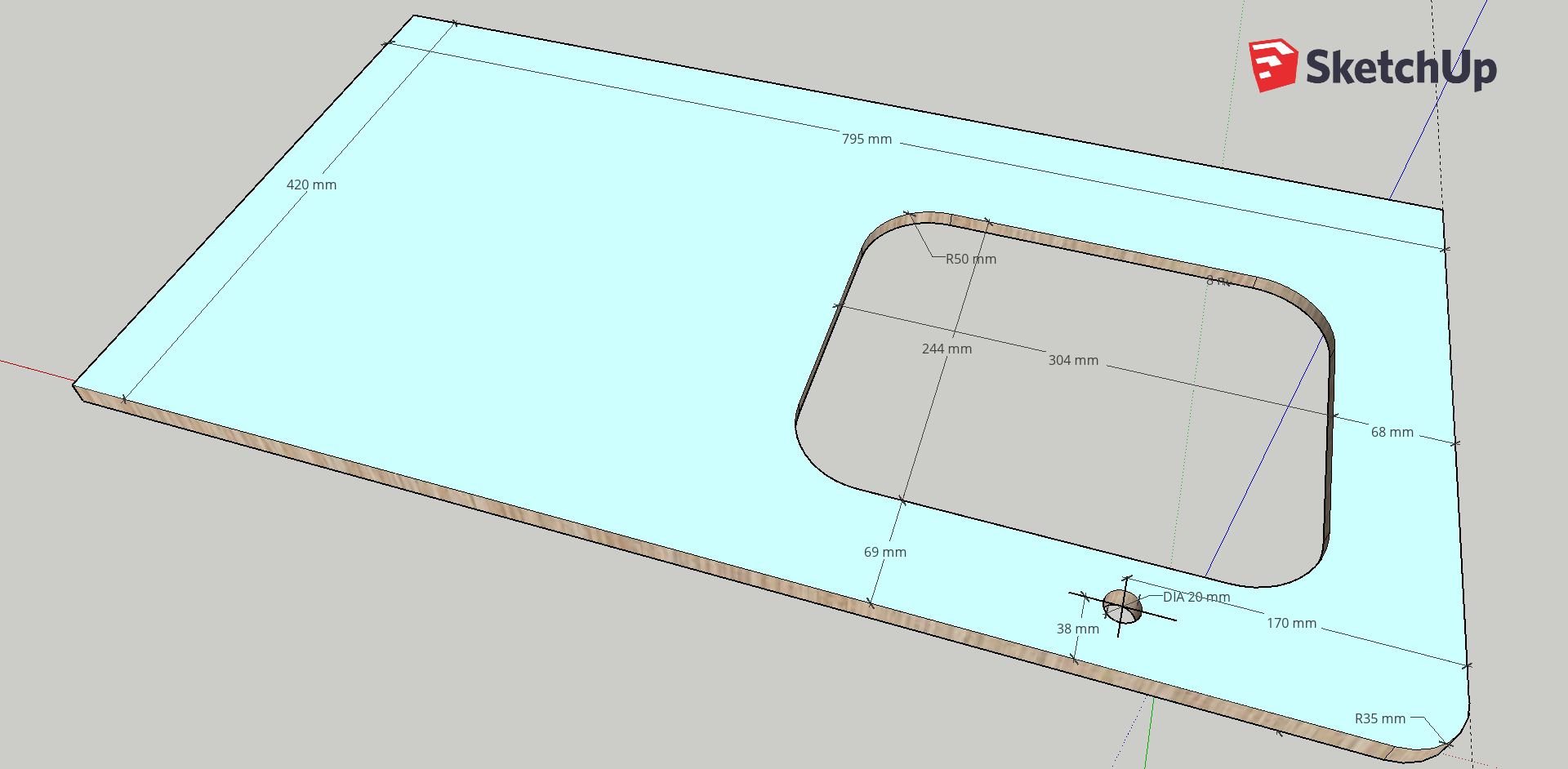

Gracias! He recopilado la información que le pase a Coolvan cuando hice el pedido, este fue el despiece:
Las partes verdes son las piezas, las amarillas recortes sobre las piezas y las rojas sobras.

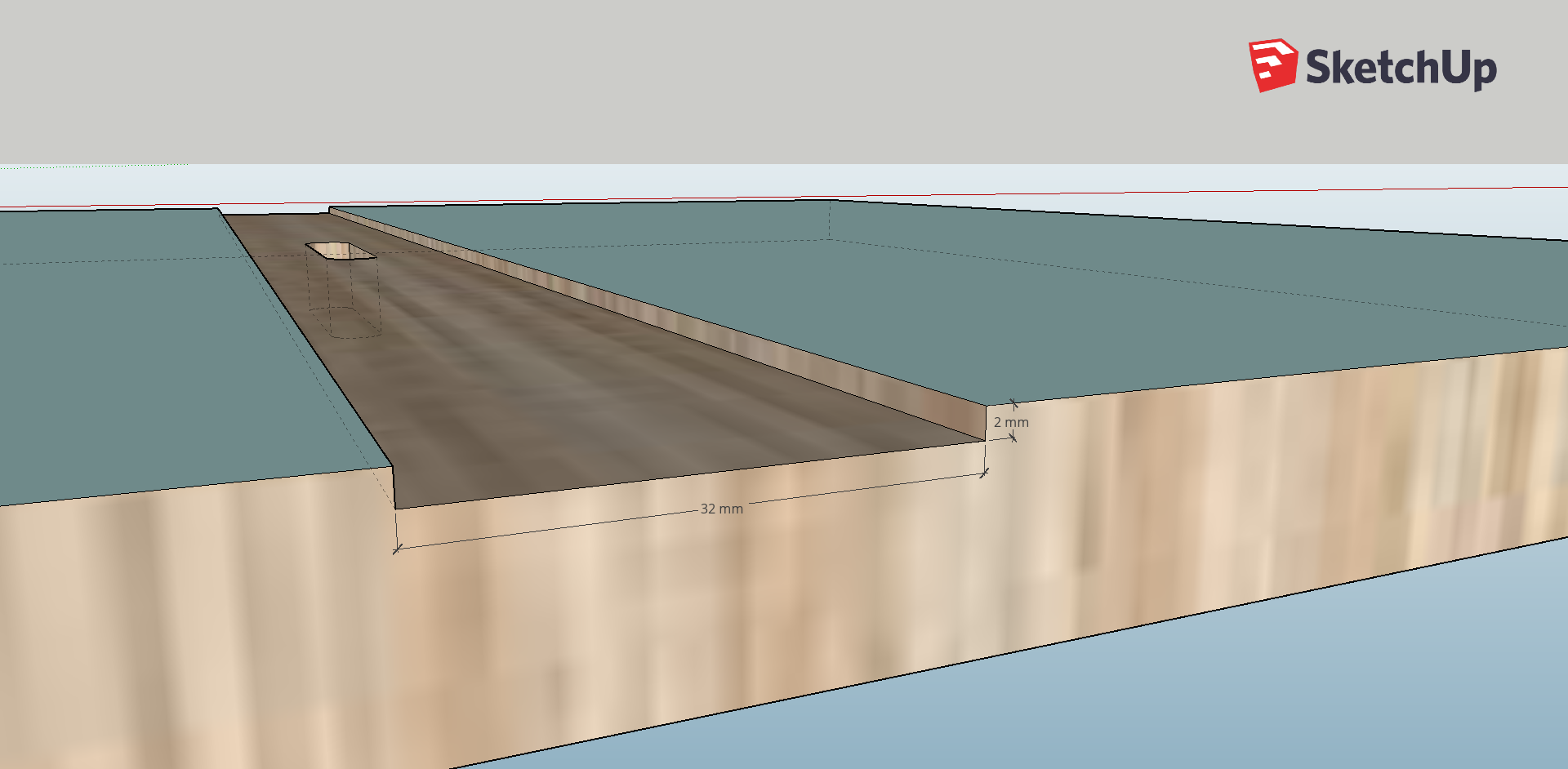

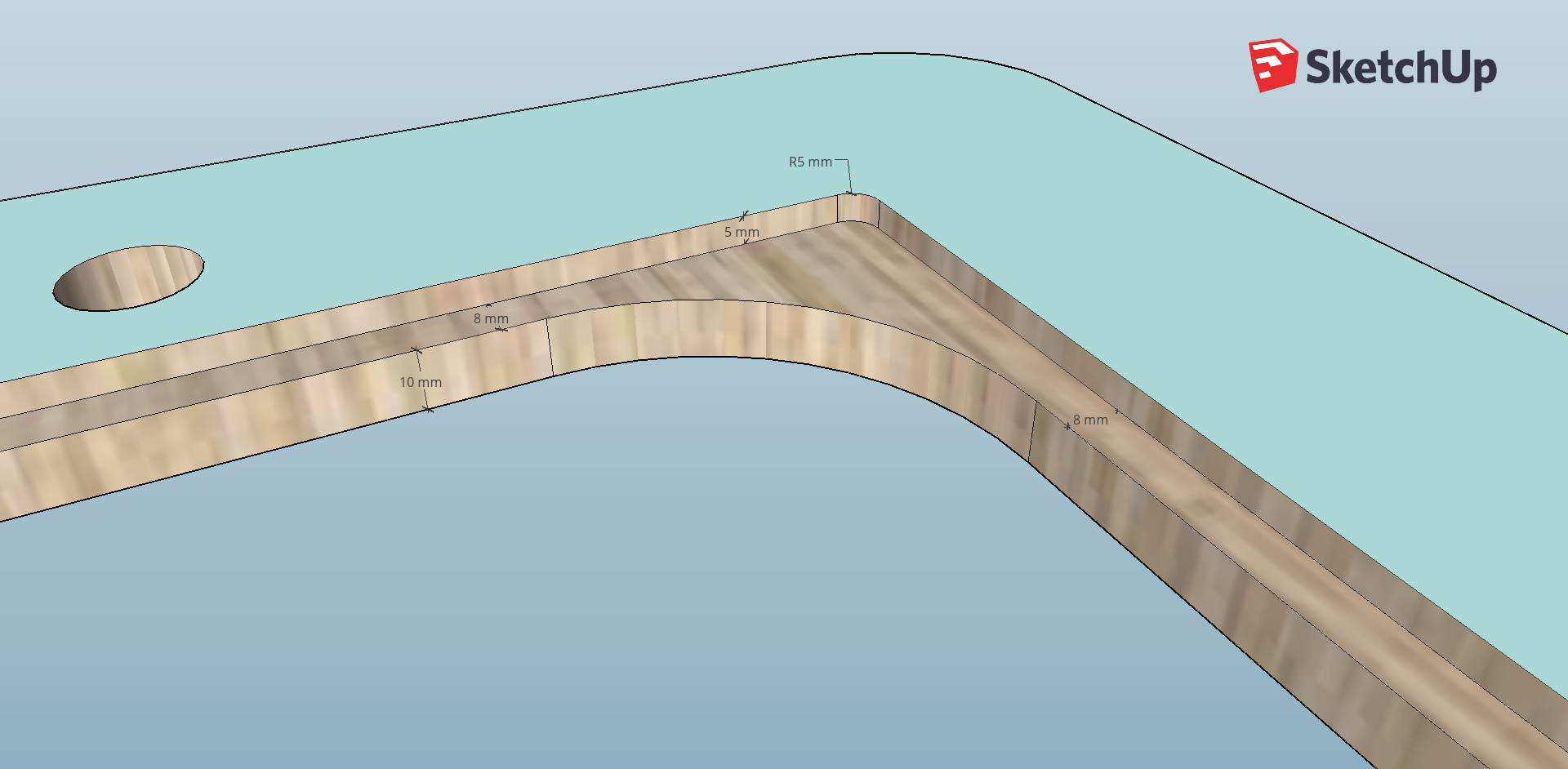

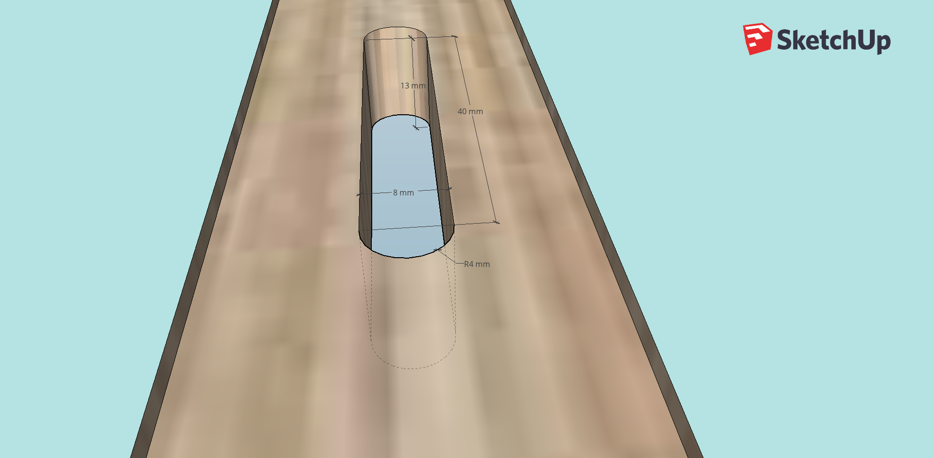

Además de cortarme los tableros me los mecanizaron por CNC, estos son los planos de los mecanizados:
El mecanizado de la base consiste en una ranura de 8mm y un rebaje de 2 mm. Esto es para para meter una T metálica y anclar el mueble a los raíles de la T5, el rebaje es para que apoye bien.

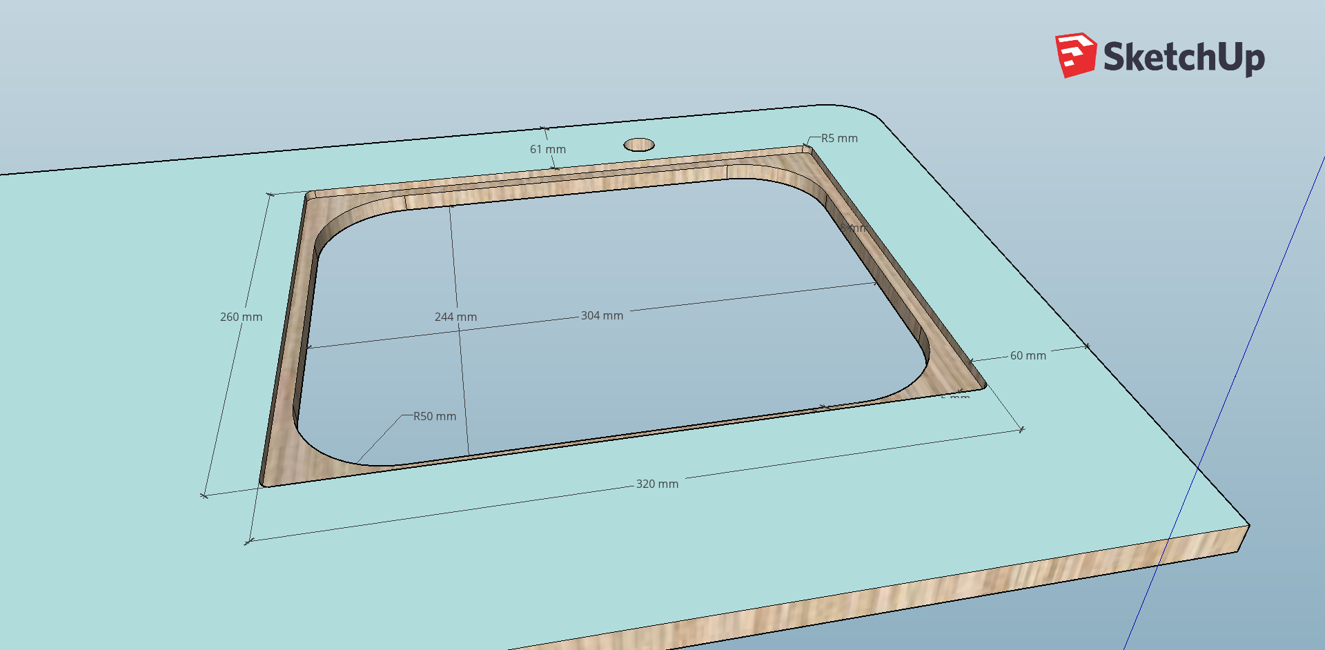

El mecanizado de la encimera consiste en un agujero pasante de diámetro 20mm, un agujero de 304x244mm con esquinas redondeadas con radio 50mm, y por debajo un rebaje de 5mm de profundo por 8mm de ancho con esquinas redondeadas de R5mm para encastrar el fregadero por debajo de la encimera. Una de las esquinas de la encimera esta redondeada con radio 35mm. Tuve que retocar a mano con la fresadora el rebaje para encastrar el fregadero pero no recuerdo si al final se quedó en 6 o 7mm en total. También movería el grifo para centrarlo y buscaría la forma de redondear las esquinas de la parte exterior, las que llevan el protector en las primeras fotos.
Resumiendo:
  • 760x685 con mecanizado "simple" de 65x340
  • 630x685
  • 405x685 con mecanizado "simple" de 295x340
  • 170x670
  • 355x496
  • 355x151
  • 31x685: 3 unidades
  • 795x420 con mecanizado complejo (ver encimera)
  • 745x405 con mecanizados "simples" de 50x295 y 46x630, y con mecanizado complejo (ver base)
  • 111x496
  • 420x359
  • 340x359
  • 388x110
  • 170x115: 2 unidades
