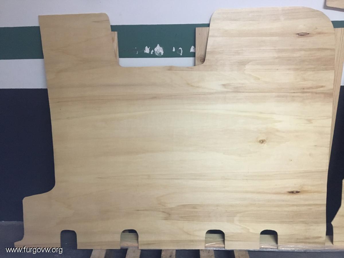

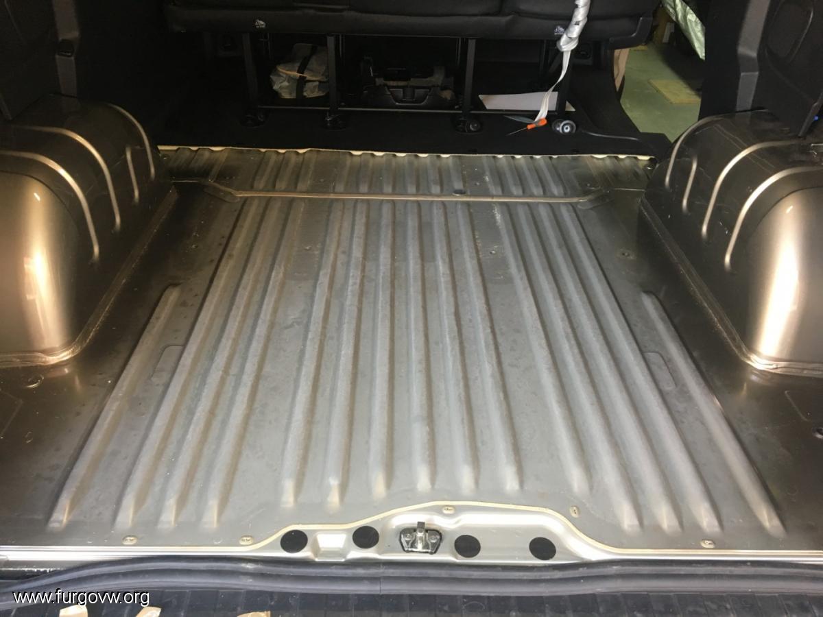

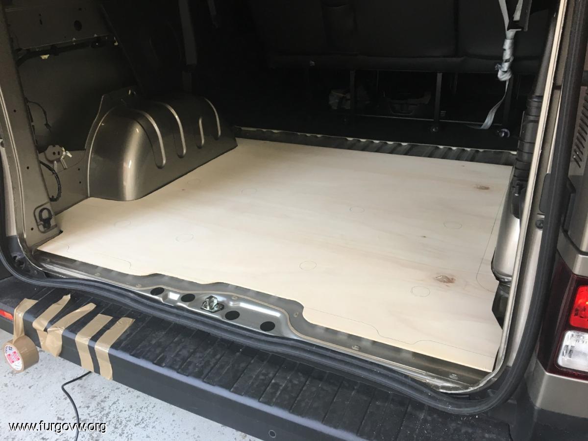

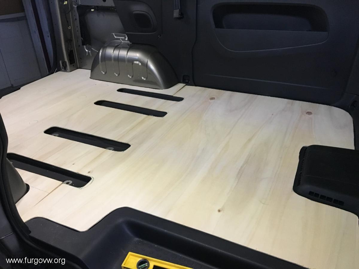

Hoy tenía un par de horas libres y he aprovechado para ponerme con el suelo. He soltado los plásticos laterales y el embellecedor del cierre del portón, y he triunfado porque sólo he roto una grapa de plástico jajajaja.

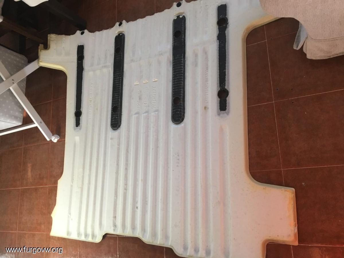

Después de soltar los bulones de los anclajes de los asientos, he soltado la parte de atrás del suelo para hacer la plantilla. La parte delantera no he podido hacerla aún porque tengo la segunda fila de asientos puesta y sola no consigo sacarla porque pesa como un muerto.
He marcado la plantilla con el suelo original sobre el tablero, y me he puesto a darle a la caladora. Tal y como había leído por aquí, después del primer corte, todo ha sido recortes y paciencia. Muuuuucha paciencia hasta que todo ha encajado. En cuanto alguien me ayude a sacar la segunda fila de asientos me pongo con la parte de delante. Luego una manita de barniz y a poner el vinilo que ya me ha llegado de Leroy Merlin. Una pregunta: ¿qué clase de adhesivo habéis usado para pegar el suelo vinílico a la madera?, ¿mejor el de rodillo o el de espátula?. Gracias.

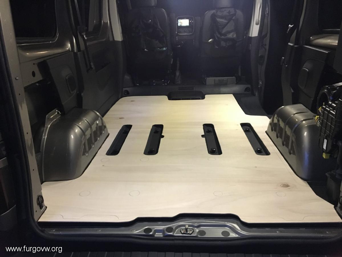

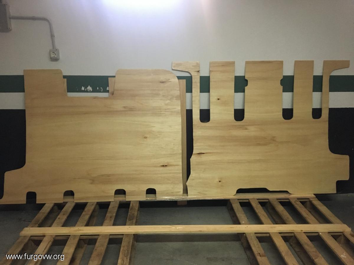

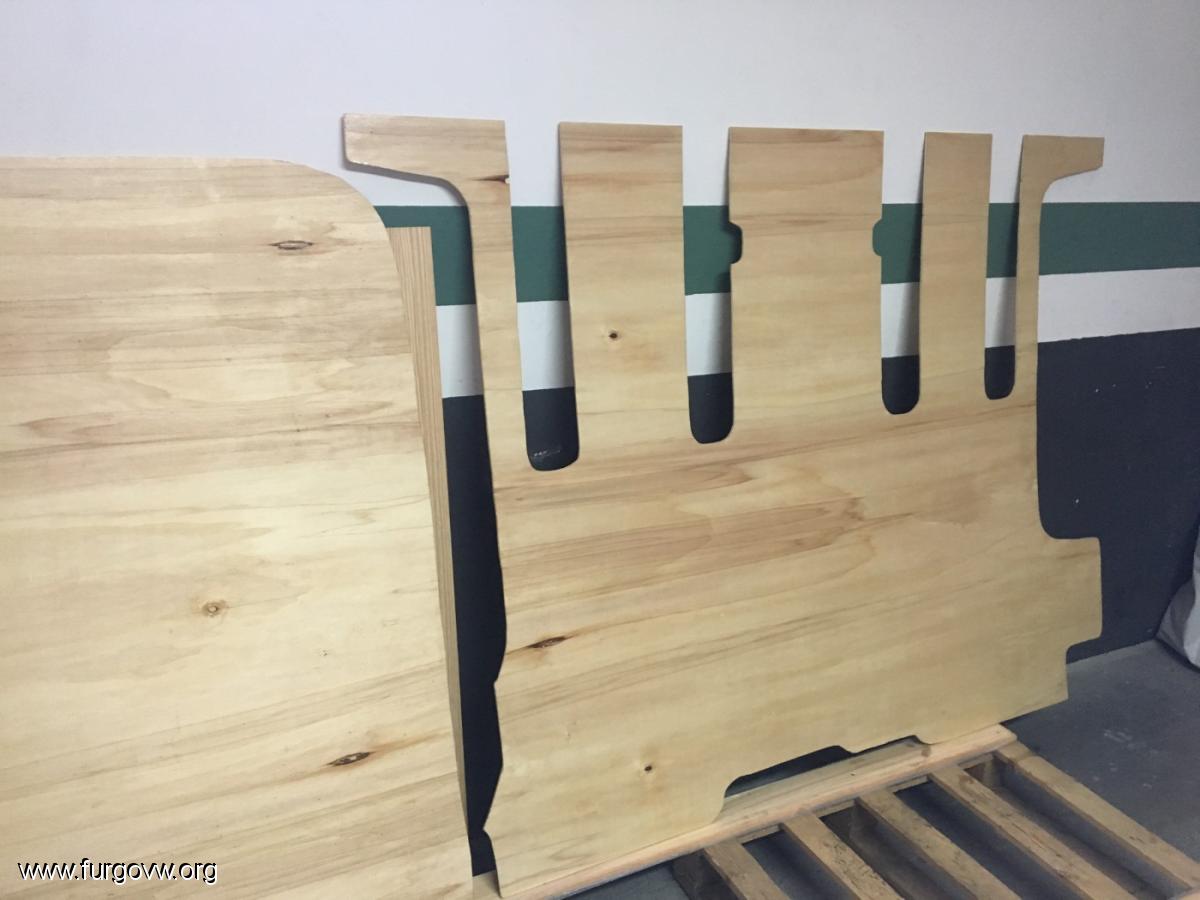

Tras sacar y volver a meter los tableros mil veces hasta que todo encajó a la perfección, le hice los agujeros de los anclajes de los asientos traseros a la madera, ya que quería anular los delanteros para ganar el salón.

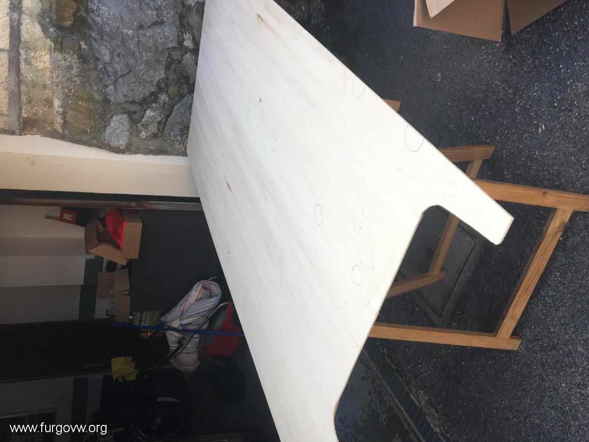

Después he sacado los tableros y tras limpiarlos bien les he dado una mano de barniz marino para condiciones extremas.
Después de 8 horas de secado, los he lijado muy suave y les he dado una segunda mano.

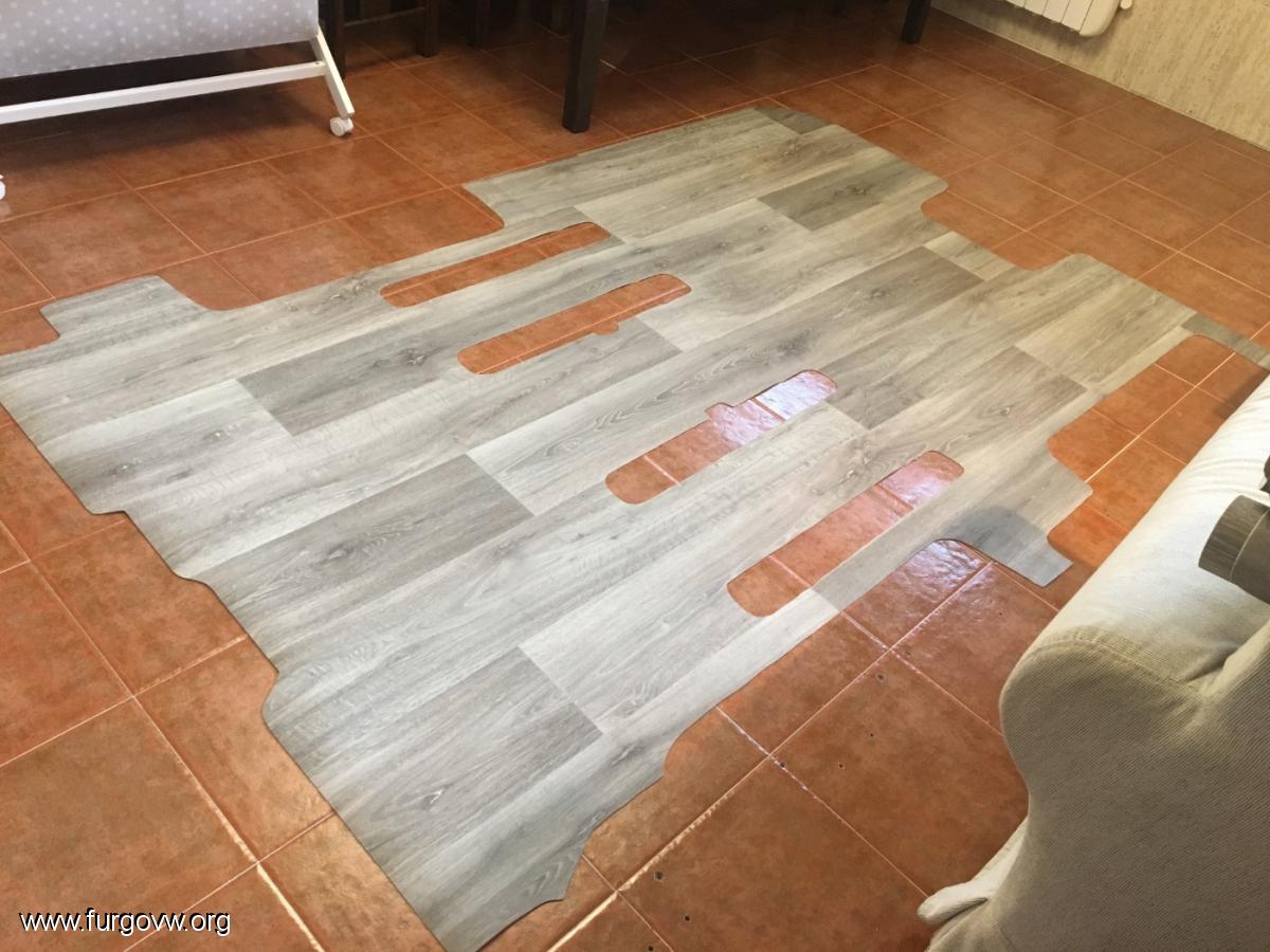

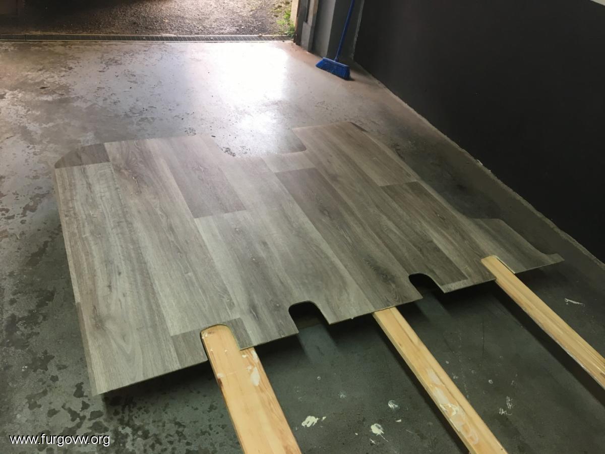

Ahora los tengo secando, y mientras he recortado el vinilo que voy a poner encima (de 3 mm de Leroy Merlin) para tenerlo listo para mañana por la mañana, que lo pegaré con adhesivo especial para suelos de vinilo y moquetas. He dejado unos cms de más por los lados para poder meterlo por debajo de los plásticos y que quede encajado a la perfección.
En cuanto lo tenga montado os subo las fotos. Ya me diréis qué os parece.

muy chulo, pero cuando t toke itv tendras que llevar los anclajes delanteros ala vista, a no ser k hagas reduccion de plazas a 5, legalizando todas las reformas .palmas
Lagertha
Cita de: RobertoUgao en Diciembre 26, 2018, 16:55:43 pm
No hay problema, tanto la madera como el vinilo están cortados en dos partes. Se levanta la de delante y listo  ;)

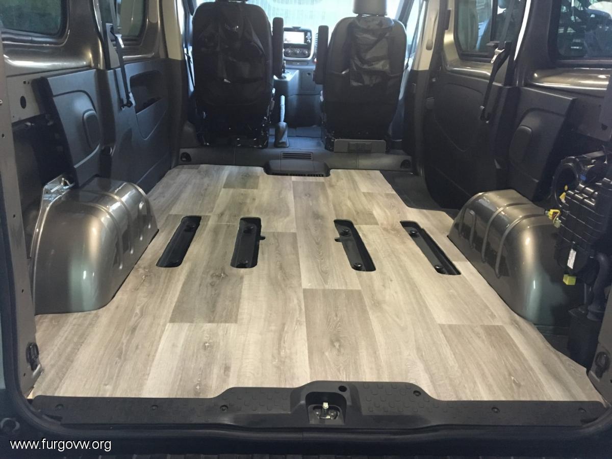

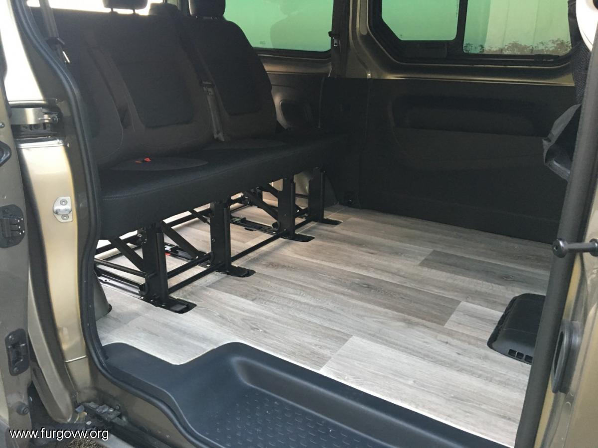

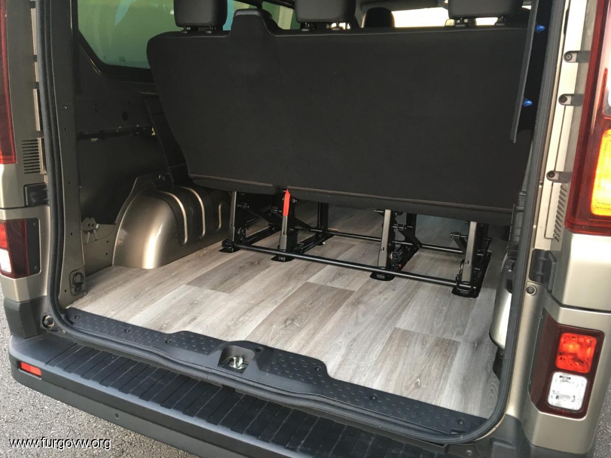

Lo prometido es deuda: aquí os dejo las fotos del suelo ya montado. Tengo que decir que me he vuelto un poco bastante loca a la hora de pegar el vinilo, porque las piezas son muy grandes y al hacerlo sola se complica bastante. A la hora de encajarlo todo he tenido que hacer algún corte aquí y allá, pero al final estoy satisfecha con el resultado. Sin tener ni puñetera idea, creo que ha quedado bastante curioso (aunque ya me ha chivado un pajaroto que al haber barnizado la madera el vinilo se me acabará despegando... espero que tarde en pasar  .loco2 )
A ver si os gusta.
RobertoUgao
Diciembre 27, 2018, 22:22:06 pm #26 Ultima modificación: Diciembre 27, 2018, 22:57:54 pm por RobertoUgao
 .ereselmejor;  En la junta de los 2 tableros puedes poner unas perfiles de aluminio en H para q queden encajados y le de mas consistencia y no se levante con el tiempo. Con el calor, el vinilo se suele levantar. Yo puse las losetas de vivilo ( con pegamento apropiado) y entre cada cuatro losetas puse un clavo cabeza redonda, tipo chincheta, no kedaba muy estetico, pero bueno las he ido retirando, no se despega.

Ha quedado de la leche!! El tablero es de 10mm?
A la hora de poner vinilo,primero has "calcado" el vinilo a la forma de los tableros?? No sería mas facil pegar el vinilo a los tableros tapando todo y una vez seco recortar el sobrante?
