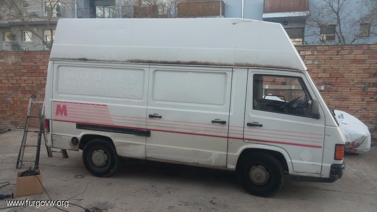

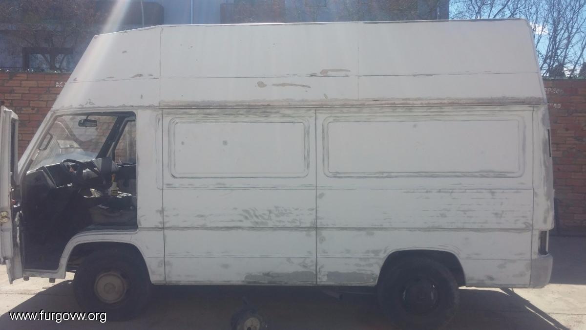

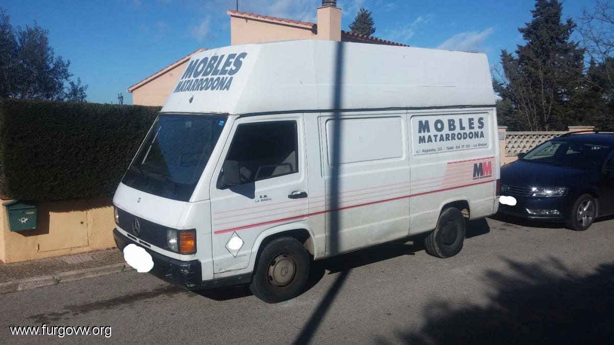

Hola amigos/as. Es hora de presentaros a mi Mercedes MB140 del año 91. La adquirí hará año y medio con 198.000 km. Era de una antigua casa de muebles, el dueño se Jubiló y la furgo se vino hacia mi casa.
Como veis  hay algo especial en esta furgoneta, que  a mi me viene de lujo para la utilidad que le quiero dar, la altura. En su momento le hicieron un techo elevado homologado y le añadieron una plaza entre el asiento del piloto y copiloto.
Desde entonces he hecho unas cuantas mejoras, aunque llevo un tiempo sin poderle hacer más por tema de trabajo.
La intención es tener un vehículo polivalente para trabajar, para viajar y para ocio.

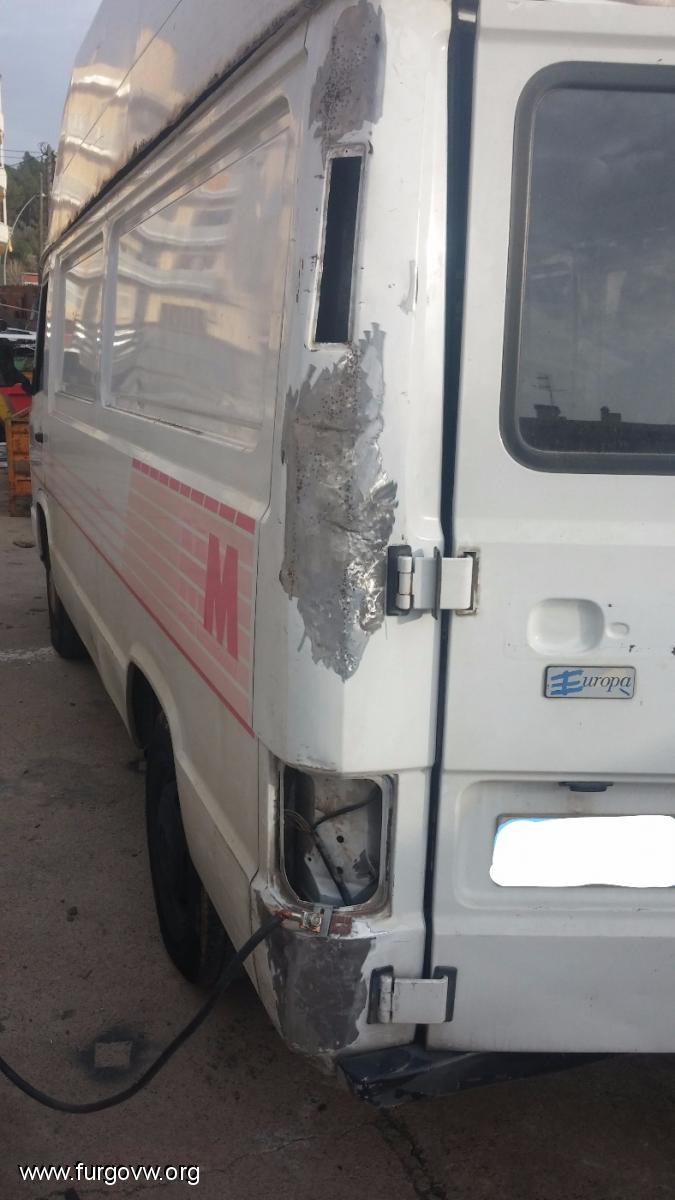

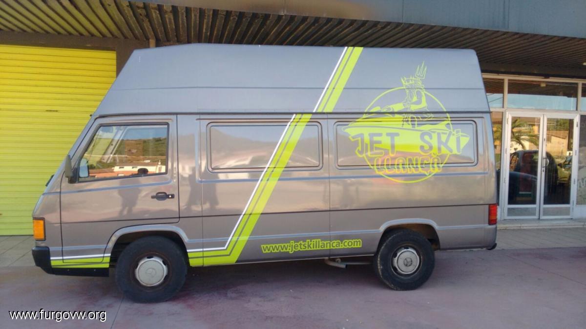

Al grano, os presento mi Mercedes XXL, el dia que la adquirí.
Empezando a sacar rótulos, para pintarla.

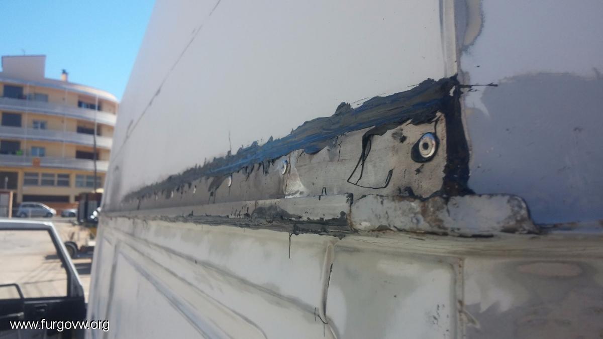

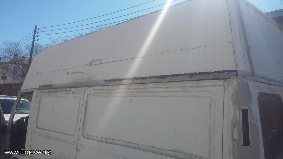

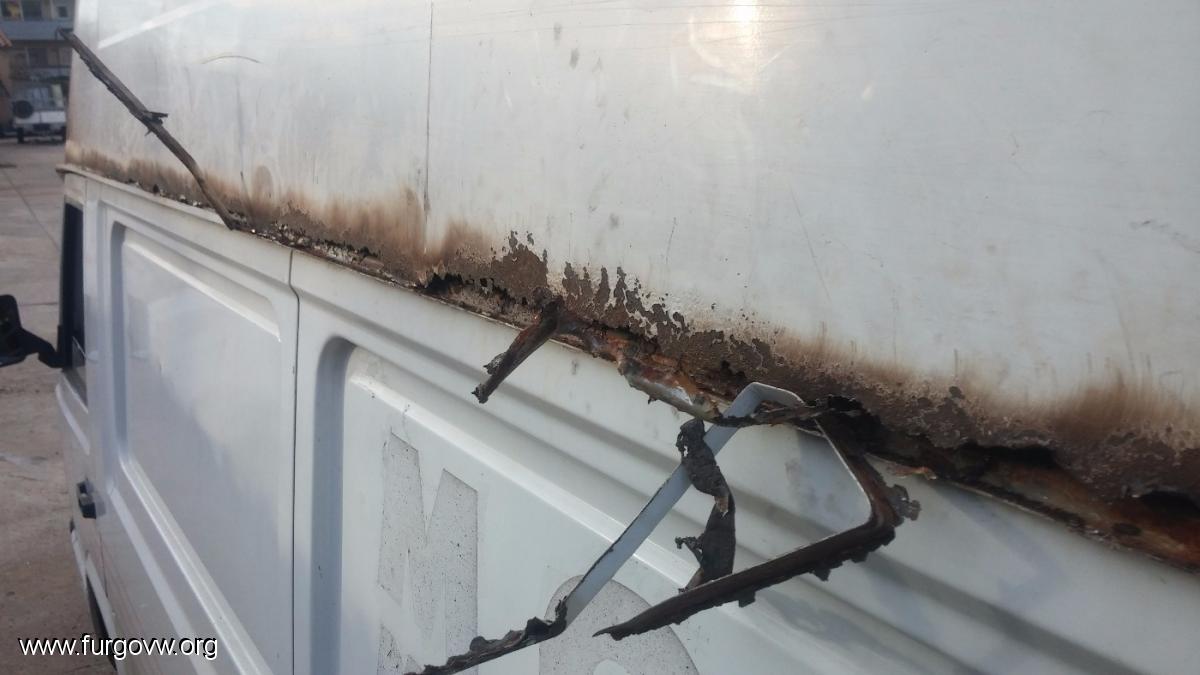

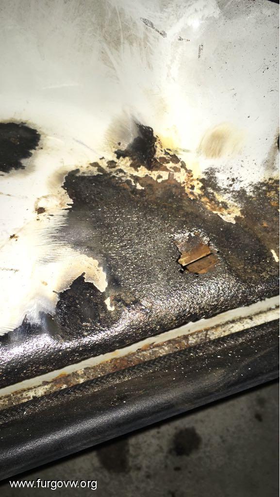

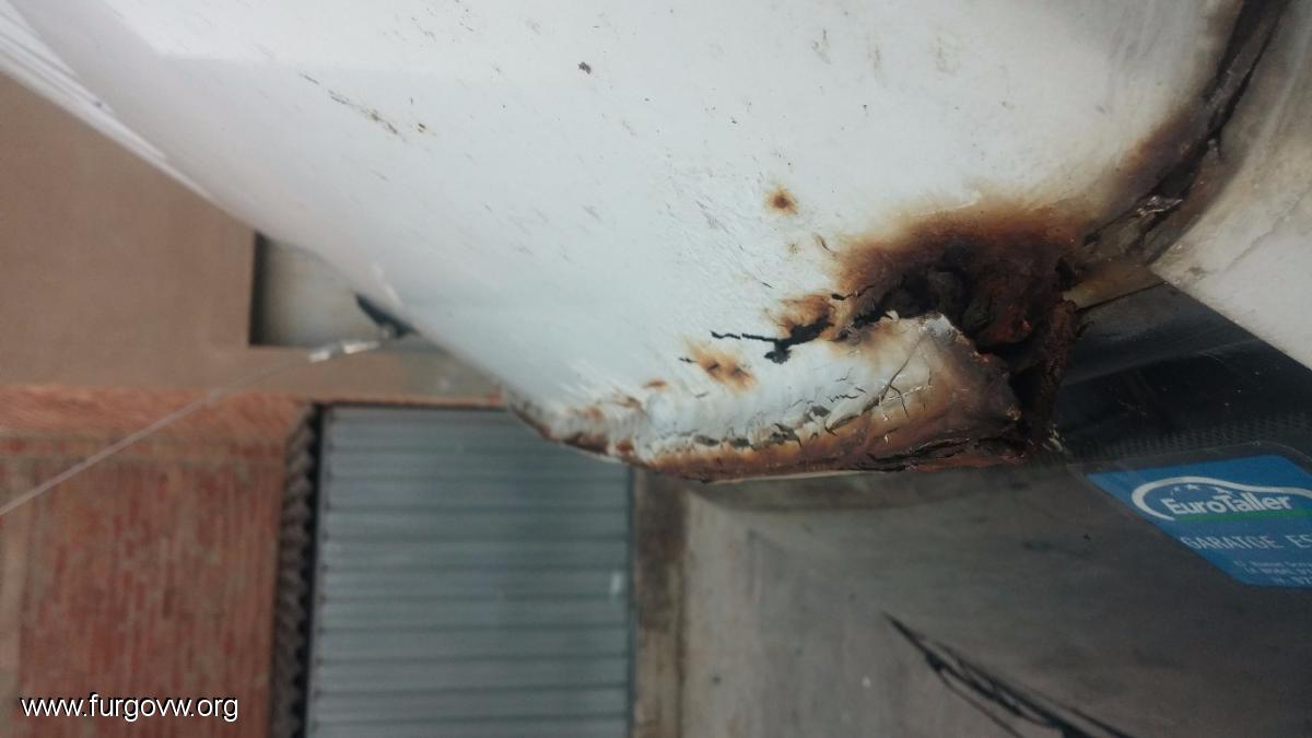

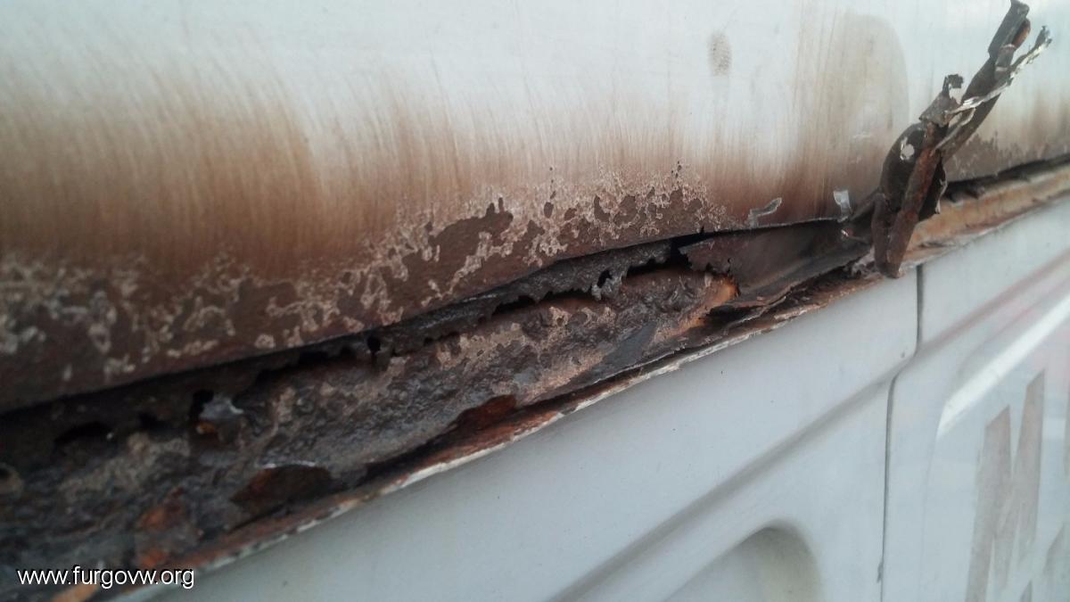

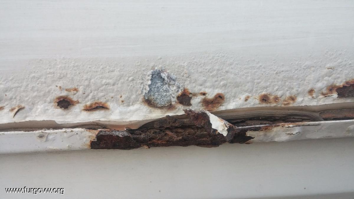

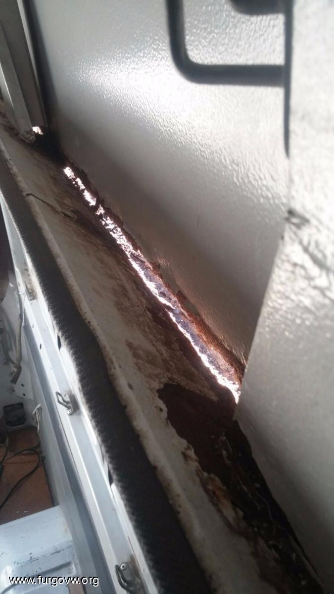

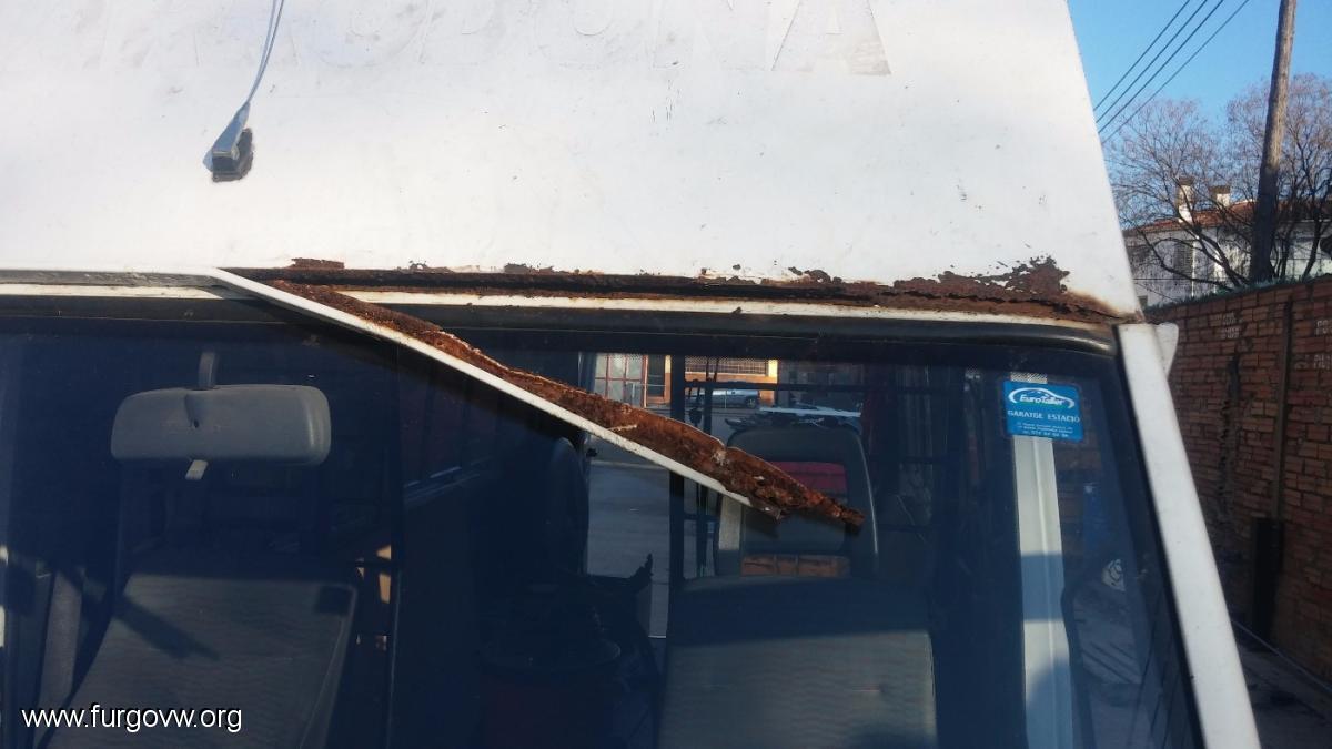

Me encontré una sorpresa nada agradable, oxido en la zona de la unión de los dos techos. Por suerte mayormente se había podrido el techo añadido.

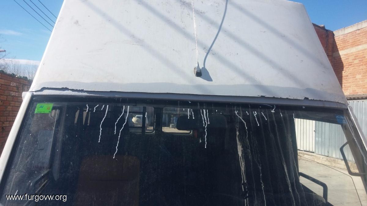

Eliminación del vierteaguas.
Reparación casera de los bollos más grandes
Pintar para evitar el oxido

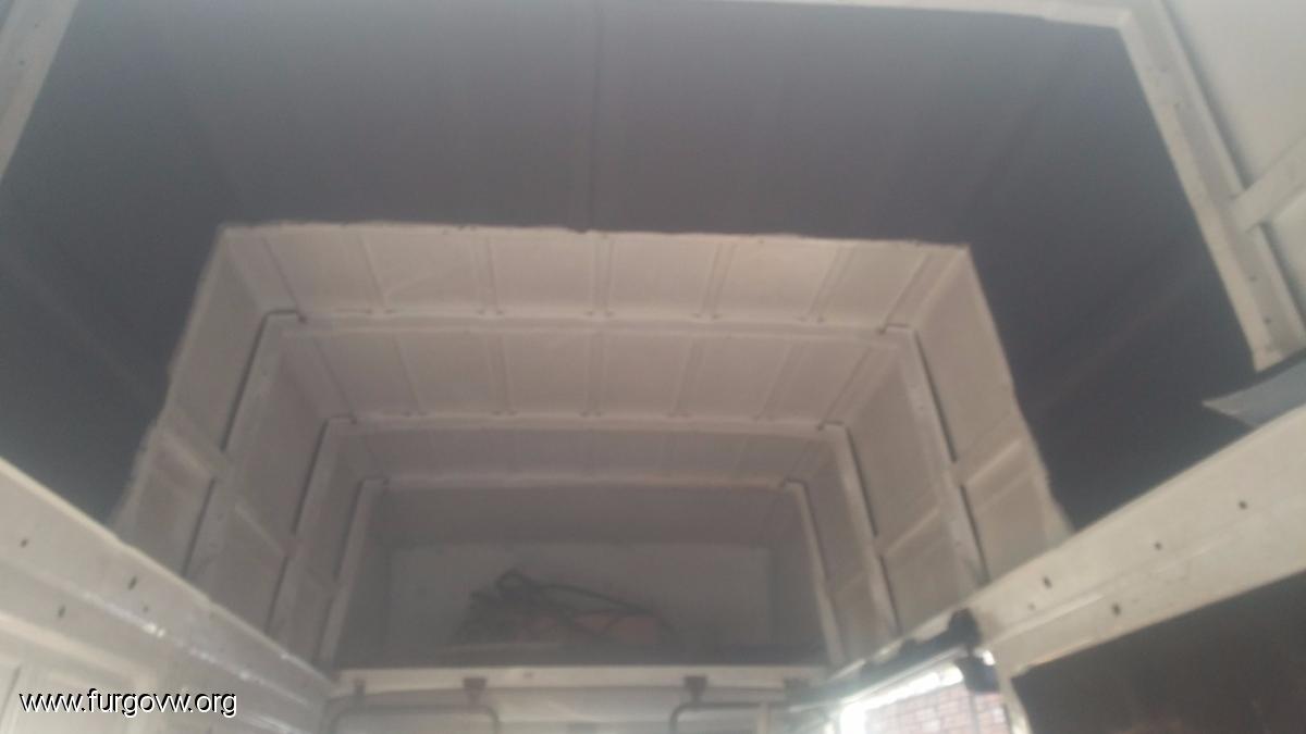

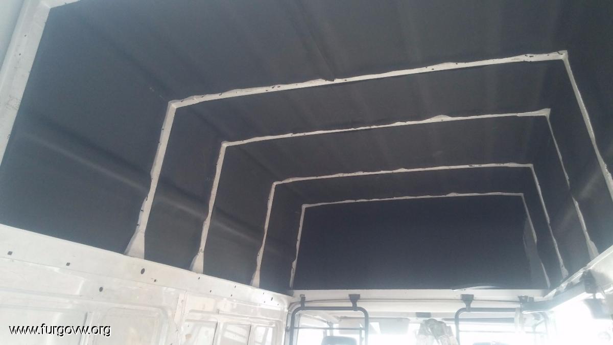

Vista interior de los dos techos, saneando la zona.
Solución low cost al problema. Angulo remachado y pegado con sika.

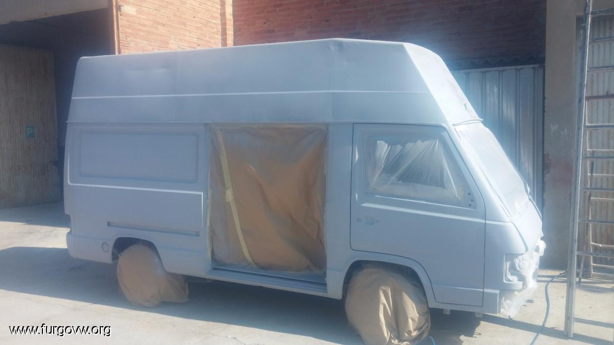

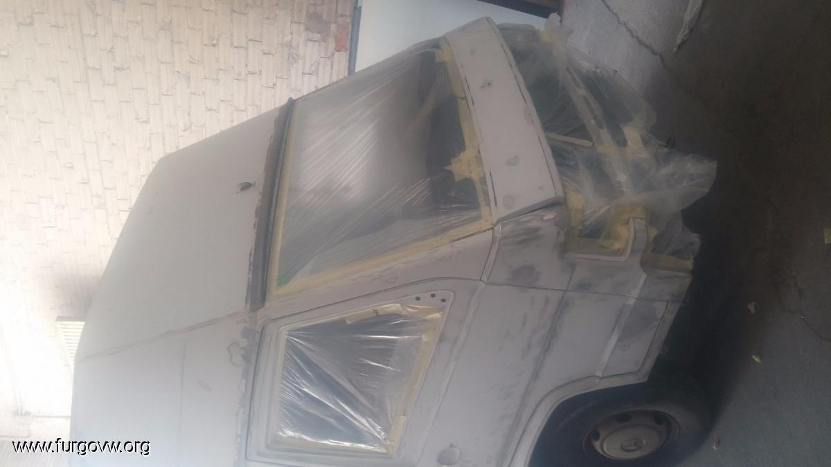

Pulida de la furgoneta , lista para imprimar.

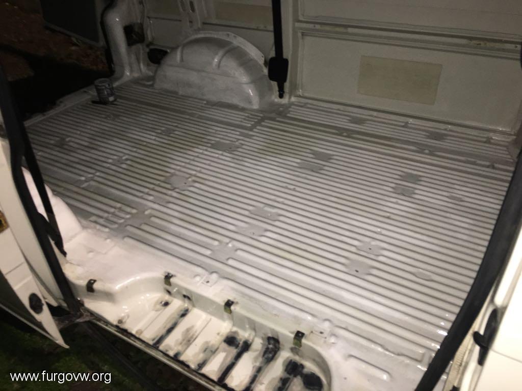

Mientras esperaba que me la pintasen aproveché para aislarla interiormente con Kaiflex de 20mm, aquí si que me acordé de tooooda la superficie interior de la furgoneta....gasté casi dos rollos.

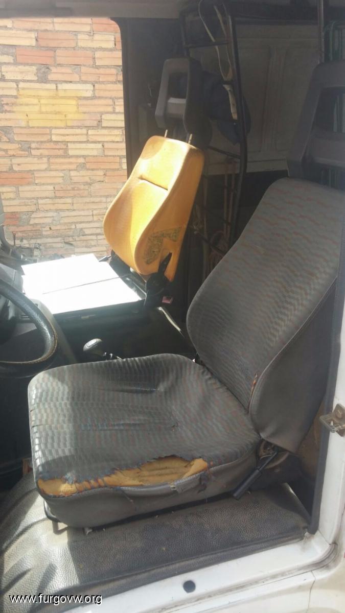

Estado de los asientos.De momento los limpié, les puse una funda y a correr. Los quería tapizar y suerte que no lo hice, me cobraban mucho dinero y resulta que después del primer viaje largo (1600km) me dí cuenta que son muy incómodos , me gustaría en un futuro poder adaptarle otros más cómodos o a ver si el tapicero encuentra una solución añadiendo más espuma.
Preparando para pintar
Imprimada

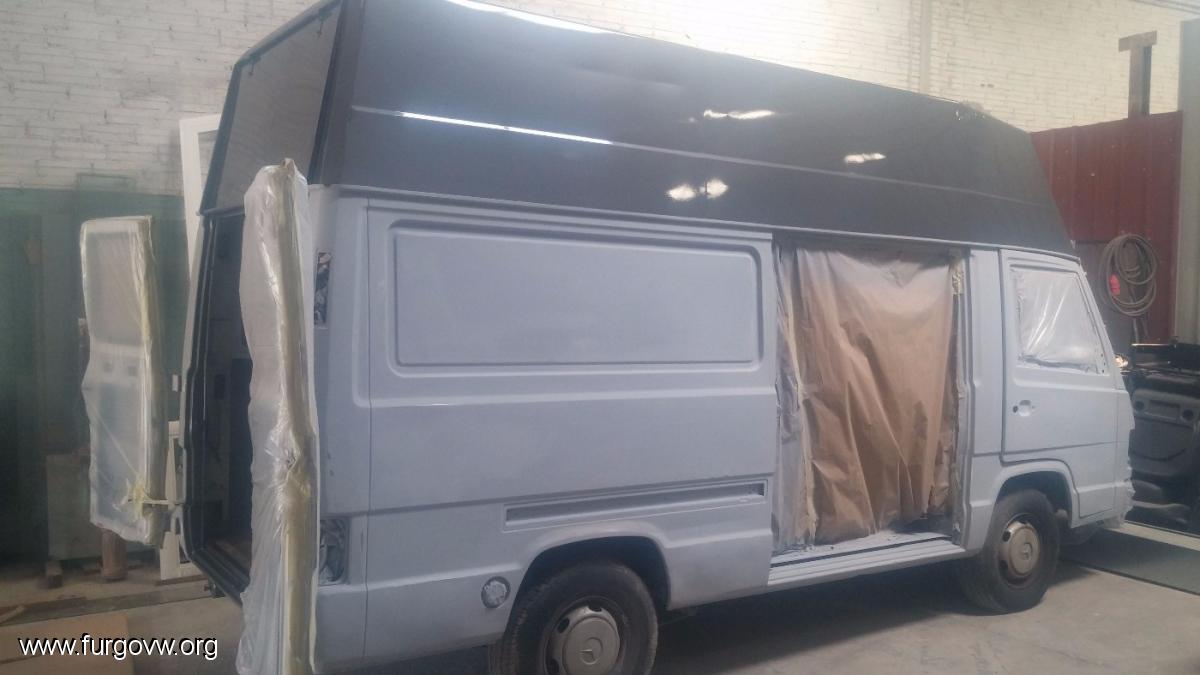

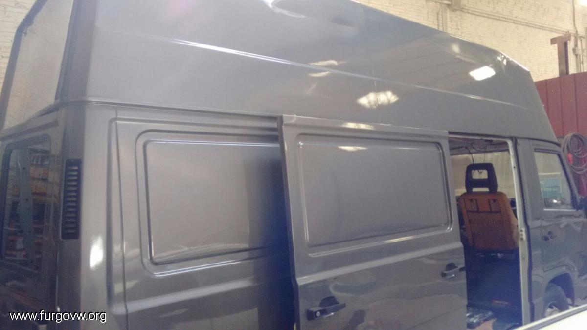

Techo pintado

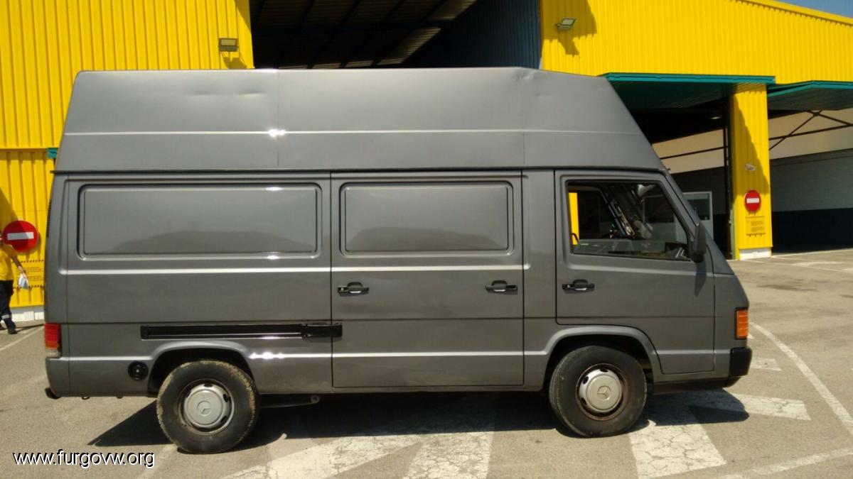

Acabada de pintar

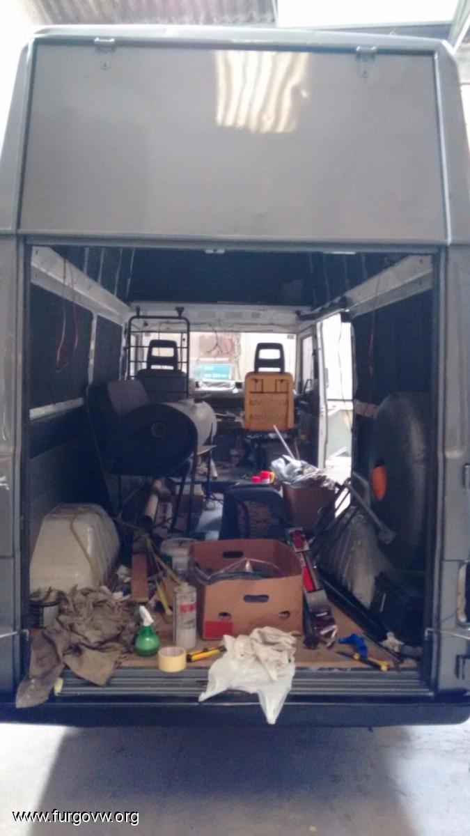

Interior acondicionado, a falta de poner el techo que lo estaba limpiando.

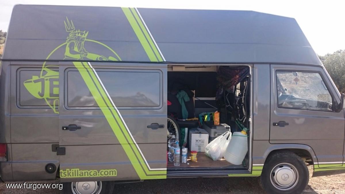

Rotulada para una de las necesidades de tenerla, para el trabajo.

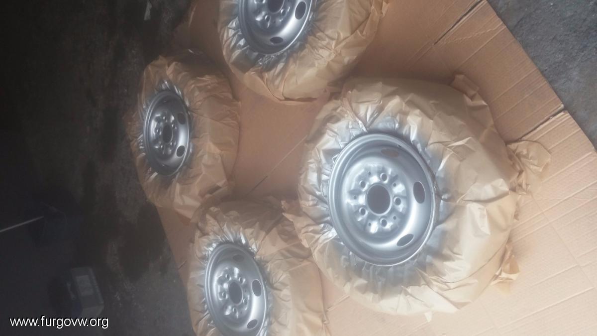

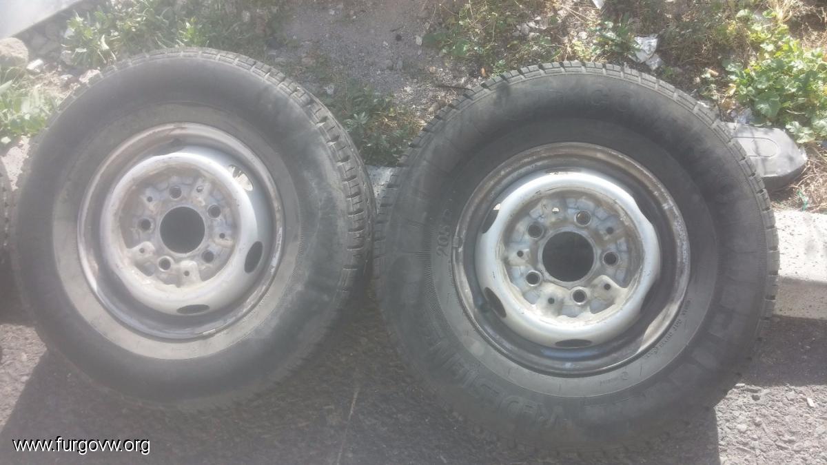

Pintando las ruedas

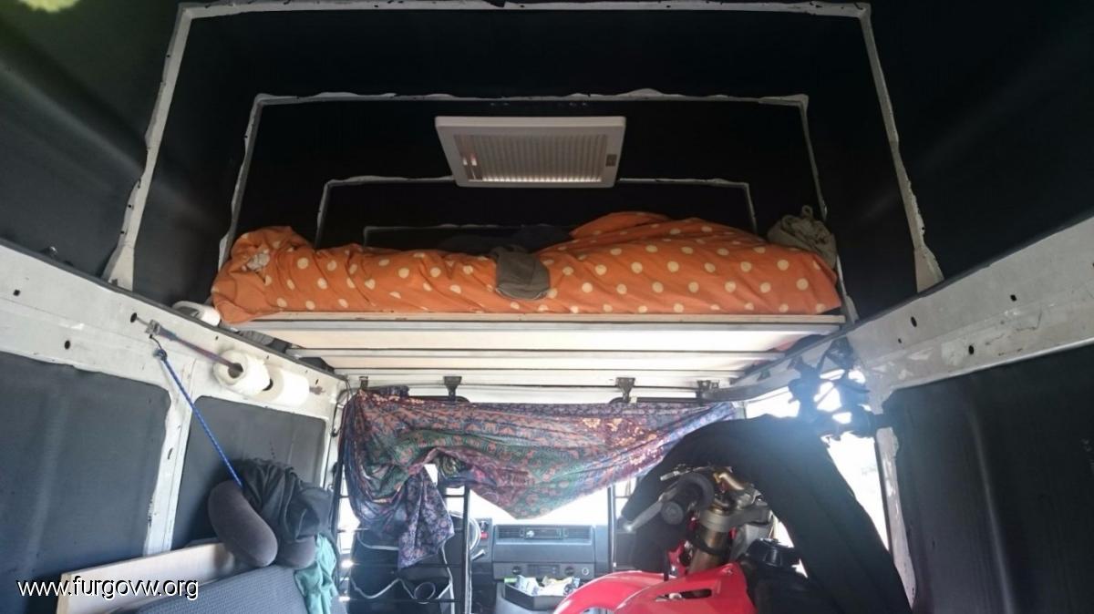

A falta de hacer fotos mejores, aquí haceros una idea del interior. Le puse una claraboya y una cama plegable con colchón de 2x1.40. Para hacer desaparecer la cama se dobla el colchón sobre la cabina y el somier se recoge como un acordeón y hace de separador entre la zona de "noche" con la zona de carga.
Estado exterior actual.

Realmente no sabia como solucionar el problema sin invertir dinero, y una vez pintado te tienes que fijar mucho para ver el apaño.  Cumplia la función de barato y resistente, con unos cuantos remaches por si las moscas y a tirar millas. ;D

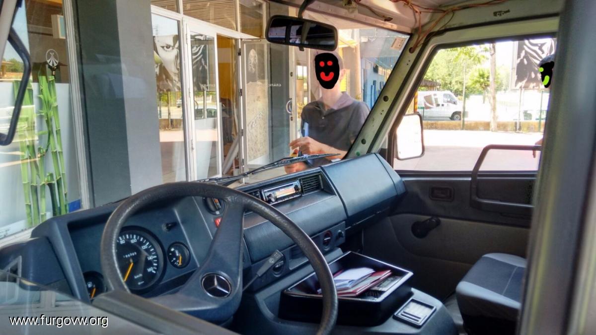

Curioso lo del tercer asiento en parte central ¿Cómo estaba instalado? con la caja del motor es algo difícil...  .confuso2

Es un asiento pequeñito plegable, con una pata delantera y una U en la parte trasera.
En su momento tenia homologadas 3 plazas, pero hace unos años que se restituyó al número de plazas original. Imagino por algún cambio de normativa. Ahora mi intención es ver si al haber estado homologado anteriormente puedo volver a usarlo.
Cuando tenga un momento ya subiré unas fotos.

Por xierto, me encantaria ver una foto de la 3 plaza en medio los 2 delanteros que comentas...
