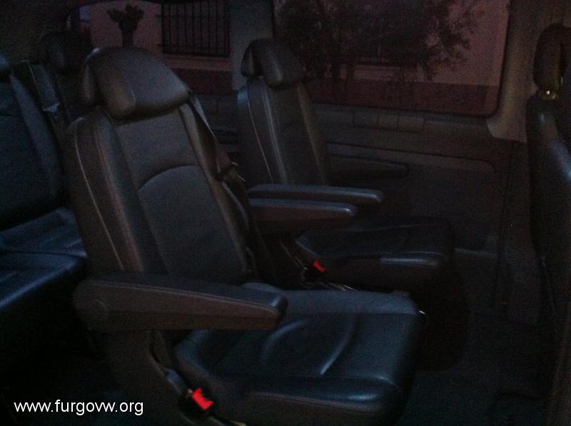

Los asientos que tienes los vas a poder poner en los raíles sin problemas, el problema es desplazarlos cómodamente por ellos, los que vienen de serie con los carriles tienen una palanca que aprieta una especie de botón que deja mover los anclajes por los carriles, los que queremos poner carriles con los asientos que no tienen esa palanca tenemos que buscarnos algún método para poder desplazarlos.

Como dice Manuko los asientos son perfectamente intercambiables, pero para desplazar las guías tendrías que levantar el asiento, mover guías y montar asiento. De la casa hay un útil que viene en las Marcopolo y en las Fun para poder mover las guías sin asientos.
Y en el foro hay algún brico para mover las guías con el asiento puesto

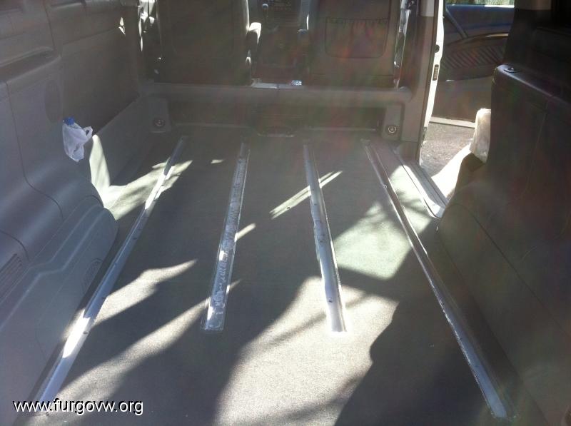

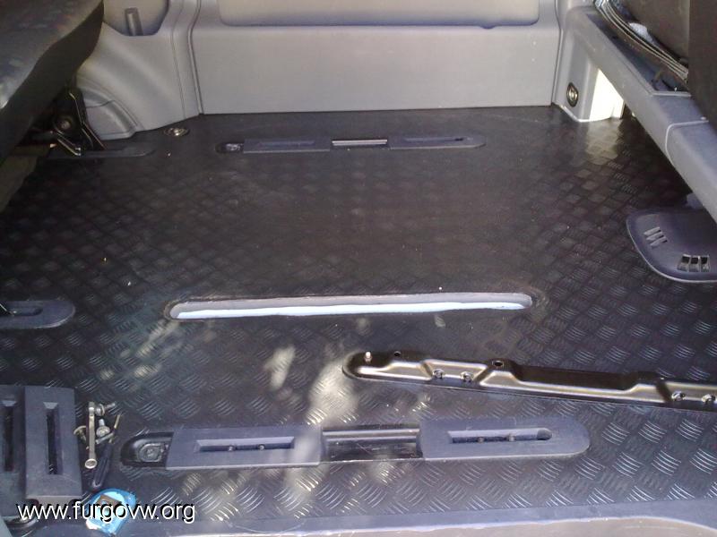

Los carriles son fáciles de poner, coinciden con los anclajes de los enganches fijos y como dice el compañero solo hay que cortar el suelo de goma.
La palanca 3 es la que sirvepara mover los asientos hacia adelante o hacia atrás.y en los asientos de 2+1 o de 3 va atrás y en los individuales confort si van adelante.
Por qué los dos carriles centrales son más cortos que los laterales? Personalmente quería que mi segunda fila(tos patas banco doble y una banco individual) pudiera moverse unos 40 cm hacia atrás, asi que ,¿Podría montar tres carriles cortos?¿hay alguna diferencia entre los carriles laterales y los centrales?
Gracias y un saludo
ZOFRONIO
Junio 18, 2015, 12:32:40 pm #41 Ultima modificación: Junio 18, 2015, 12:34:37 pm por ZOFRONIO
Yo tengo una vito larga y tengo las guías hasta el final, el respaldo toca el portón y quedan dos agujeritos en la guía y unos 20-25 cm de maletero en la parte baja.
Según me digeron hay 3 medidas, cortas para las centrales de la viano corta, medianas para los laterales de la corta y centrales de la viano larga y xl, y las largas que son las guías laterales de la viano larga y xl.
Yo pedí 4 guías laterales (ojo que vienen con sus patines, no los vayas a comprar),con 2 patines por guía.
Ahí te pasó las referencias y precios
Ante la duda pide los que pone referencia en 07

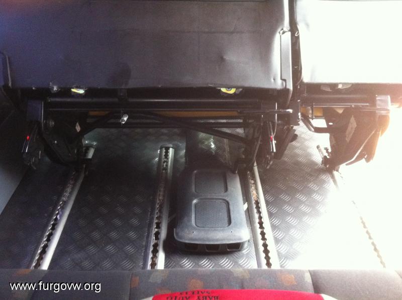

Yo también quiero poner los carriles (como todos) pero mis asientos son la bancada fija, la que no se abate. Sabéis si también valen? Porque poneis cuatro carriles en vez de tres. Mis asientos solo tiene tres patas.
Gacias
ZOFRONIO
Cita de: nacaver en Junio 21, 2015, 00:56:38 am
Yo también quiero poner los carriles (como todos) pero mis asientos son la bancada fija, la que no se abate. Sabéis si también vale?
Si que valen, tiene misma distancia, medidas y forma de sujetárse, lo único que no tiene el asiento fijo es la palanca para desbloquear el patín y mover el asiento sin demontarlo.
Gacias
De esta manera puede desplazar la bancada de 2 plazas y llevar los asientos en dirección contraria.
