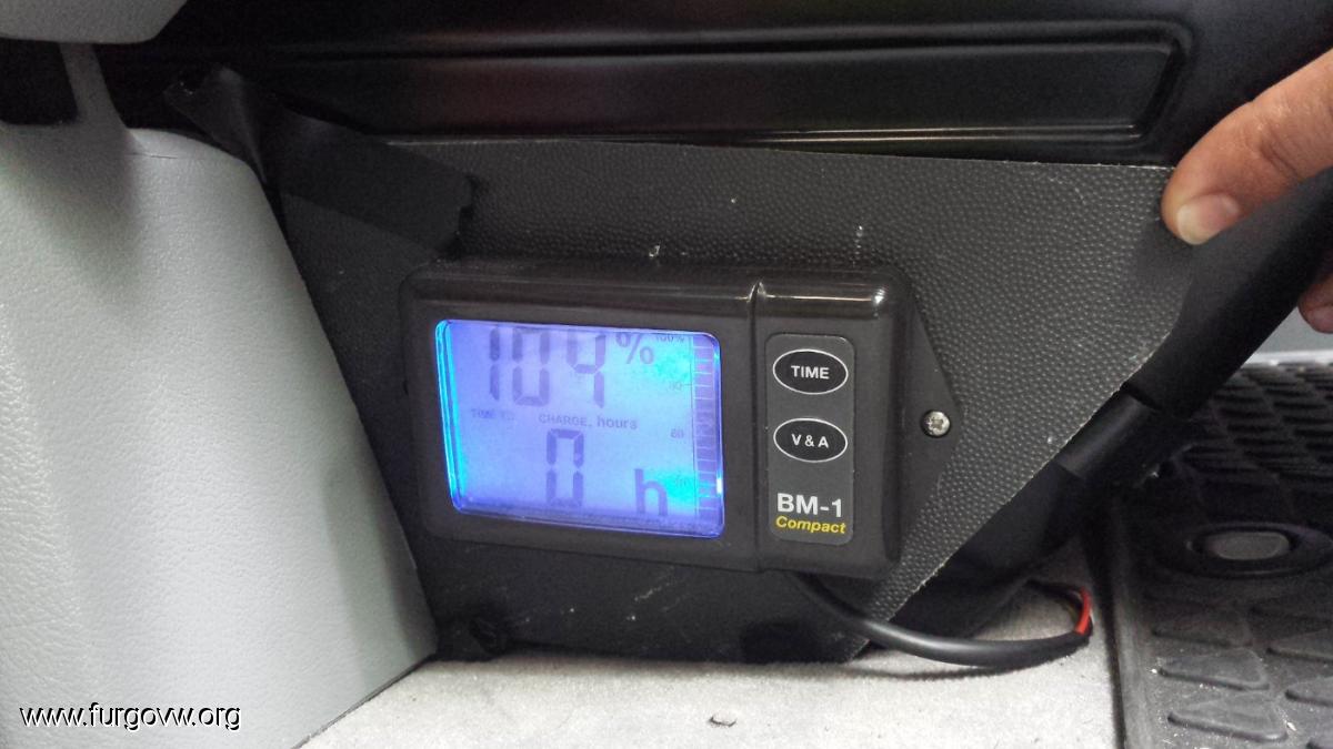

Este voltímetro lo coloqué pegado al asiento del conductor debajo de la palanca de freno de mano sobre una chapa de plástico. Por ahora es provisional porque no le encuentro un sitio mejor y en esa zona no me molesta.

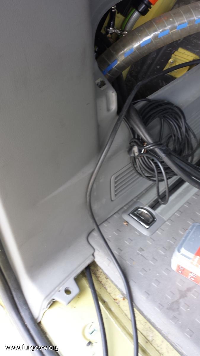

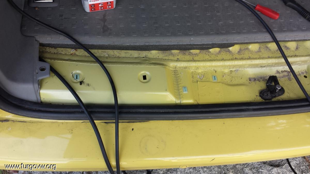

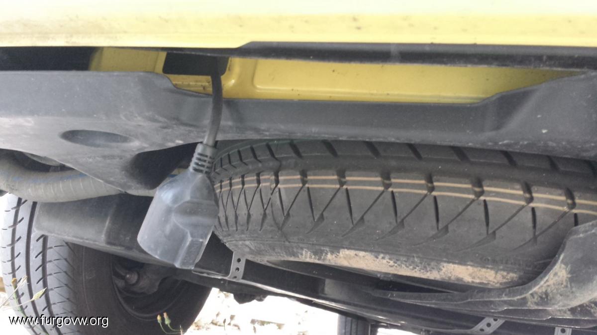

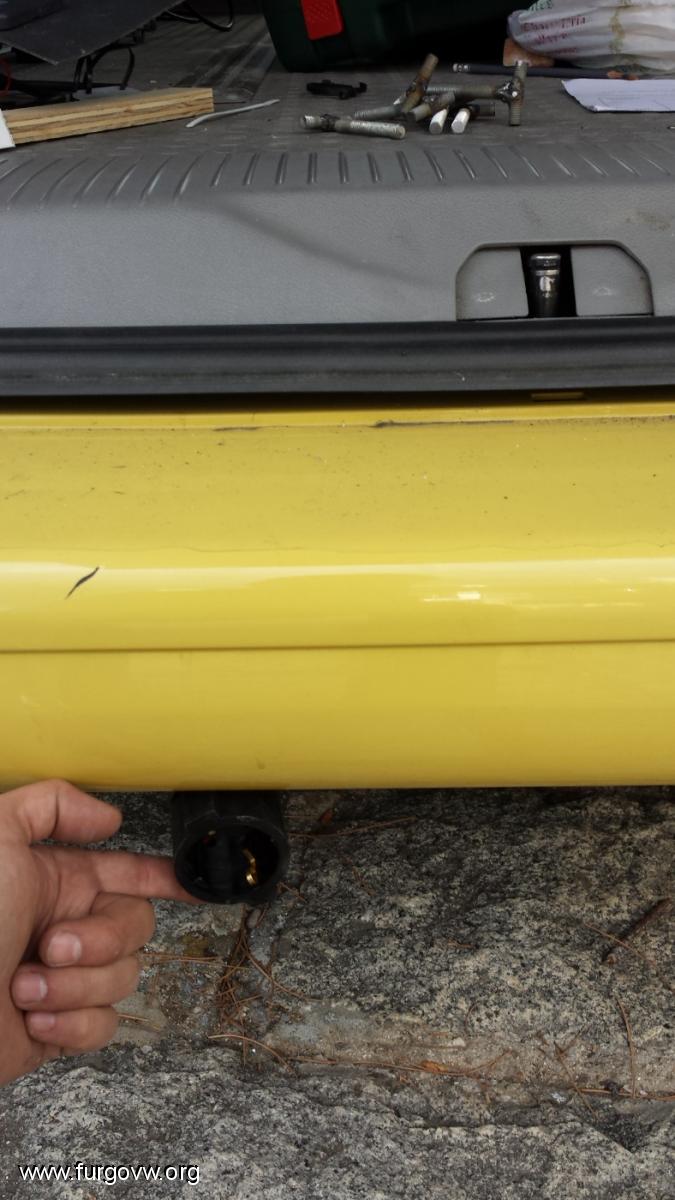

Para cuando paro en los campings y quiero poner corriente 220v se me ocurrió este invento. No me apeticía taladrar la chapa de la furgo. Pasé el cable de 220v al interior por medio de un hueco de una grapa que no usaron en fábrica, la que sujeta el plástico envellecedor y justo pegado al suelo tiene paso libre a la zona del gato de repuesto donde coloqué la clavija de toma para enchufar nevera y demás componentes eléctricos.
Lo hice con un cable prolongador dejando la cabeza hembra fuera, que se esconde debajo de la defensa y la chapa del bajo(no se ve) y le acoplé en la zona interior otra clavija hembra para conectar las cosas electricas o una T para tener más enchufes.

Ese conector debería ser macho porque si no, te obliga a tener un cable macho-macho para enchufarlo al camping. Y eso es un pelín peligroso... :o
EloFurgo
Octubre 30, 2014, 23:39:57 pm #26 Ultima modificación: Octubre 30, 2014, 23:50:58 pm por EloFurgo
Cita de: Polinizador en Octubre 30, 2014, 22:35:18 pm
+1
Por seguridad si la corriente sale, conector hembra.
Si la corriente entra, conector macho.
Como toques el macho-macho del camping te va a dar unas cosquillas que no veas ;)
¿Puedes ponernos alguna foto del depósito? Te ha quedado todo muy bien
ocarillo
No tenía ni idea que fuera mal la instalación del cable, no tengo mucha idea de electricidad. Lo coloqué así porque me parecía mas facil tener esa toma fuera de la furgo que la de macho y también al trasladar el rollo de 10m de cable del camping a la furgo. Le daré una vuelta para dejarlo bien. Gracias por el comentario.
