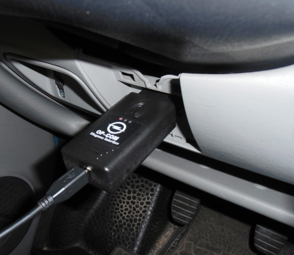

Este es el trasto, viene con un cable USB para conectarlo al portátil y con un CD con el programa y unos cuantos ejemplos. El programa hay que instalarlo y nada más. El driver tiene que quedar bien instalado para que el OP-COM pueda comunicarse con el programa.

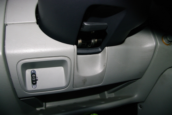

El conector está bajo el volante, detrás de una tapa de plástico que se quita fácilmente:

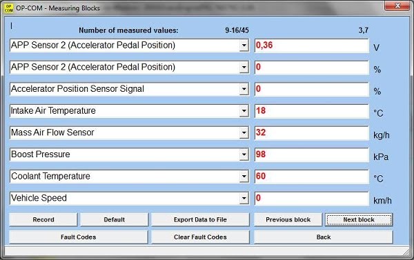

En "Measuring Blocks" hay unas cuantas cosas interesantes (muchos datos se actualizan a tiempo real):

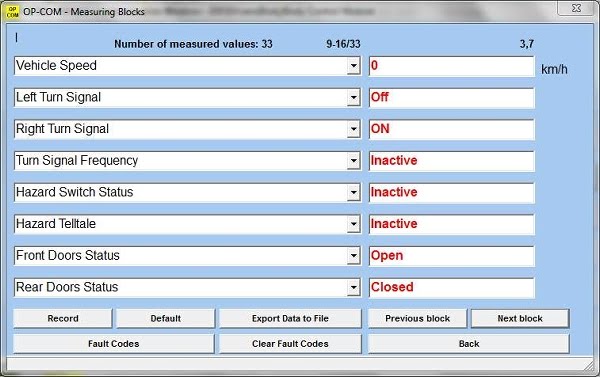

Aquí tenía el intermitente derecho puesto:
En el menú "Body":
