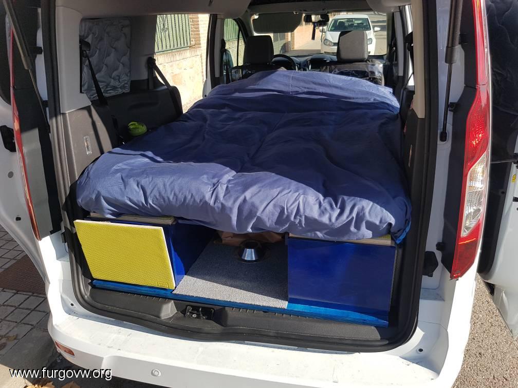

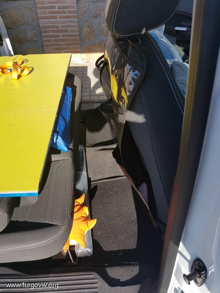

Raul.. puedes poner fotos de como queda con la cama abierta?. Gracias.

Cita de: ferbas en Diciembre 20, 2017, 11:06:29 am
Aqui puedes ver como queda y el espacio entre asientos
Enviado desde mi SM-G935F mediante Tapatalk
alsurc4
Ese espacio es sin desplazar los a cientos Asia delante porque en la mía se ve más espacio ola cama yo la tengo más pequeña haber si pongo una foto de la mía

Raulsoftail
Cita de: alsurc4 en Diciembre 23, 2017, 18:31:16 pm
La mia es la 7 plazas y la segunda fila de asientos no se desplaza
ilargibetea
Yo creo que alsurc4 se refiere a los asientos delanteros. La nuestra es de 5 plazas y con una cama de 1,80 nos queda mas hueco entre el final d la cama y los asientos delanteros, llevando estos hasta el tope hacia delante.
Raulsoftail
Cita de: ilargibetea en Diciembre 24, 2017, 19:35:10 pm
Bueno aqui los delanteros estan segun los llevo para moverme

Por cierto, voy a empezar a camperizar la furgoneta(me la dieron hace un mes), en principio voy a montar un mueble de madera de camperland, si alguien tiene alguna sugerencia la acepto de buen gusto.
Vamos a dejar hueco para: deposito de agua de 20L, cocina portatil y algo de menaje, potti, mesas y sillas plegables, sacos, toldo quechua.
Hemos pensado dejar una cajonera de 25 cm, pasillo de 45 cm y otra cajonera de 45 cm. Nos sugirieron hacer 2 de 36, pero creemos que para sentarnos dentro 2 adultos enfrentados queda muy justo, y será mejor ponernos perpendicularmente ¿que opináis?

Me encatan esos muebles y me e dado cuenta de un detalle que a me me hubiera ido de perlas tenerlo, ese ultimo trozo de cama que van a los asientos partido, si voy sólo con esa partición no me obligaría a echar los dos asientos para adelante si no solo uno y me resultaría mas cómodo, un buen detalle

La opción de dividir el respaldo se nos ocurrió para poder tener acceso al asiento delantero(el del copiloto se pliega) con la mitad en modo cama y el otro lado con el respaldo levantado. La verdad que después de analizarlo no le vemos ningún contra y si varias opciones(cada uno en su lado puede levantar o bajar el respaldo para salir o estar sentado sin obligar al otro a moverse)
