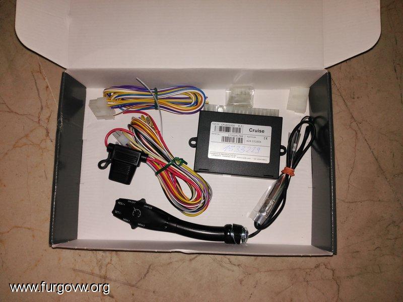

Hola:
Ya me ha llegado el limitador de velocidad.
A ver si para antes del finde lo tengo instalado y lo pruebo en un viaje junto a la reprogramación de la centralita.

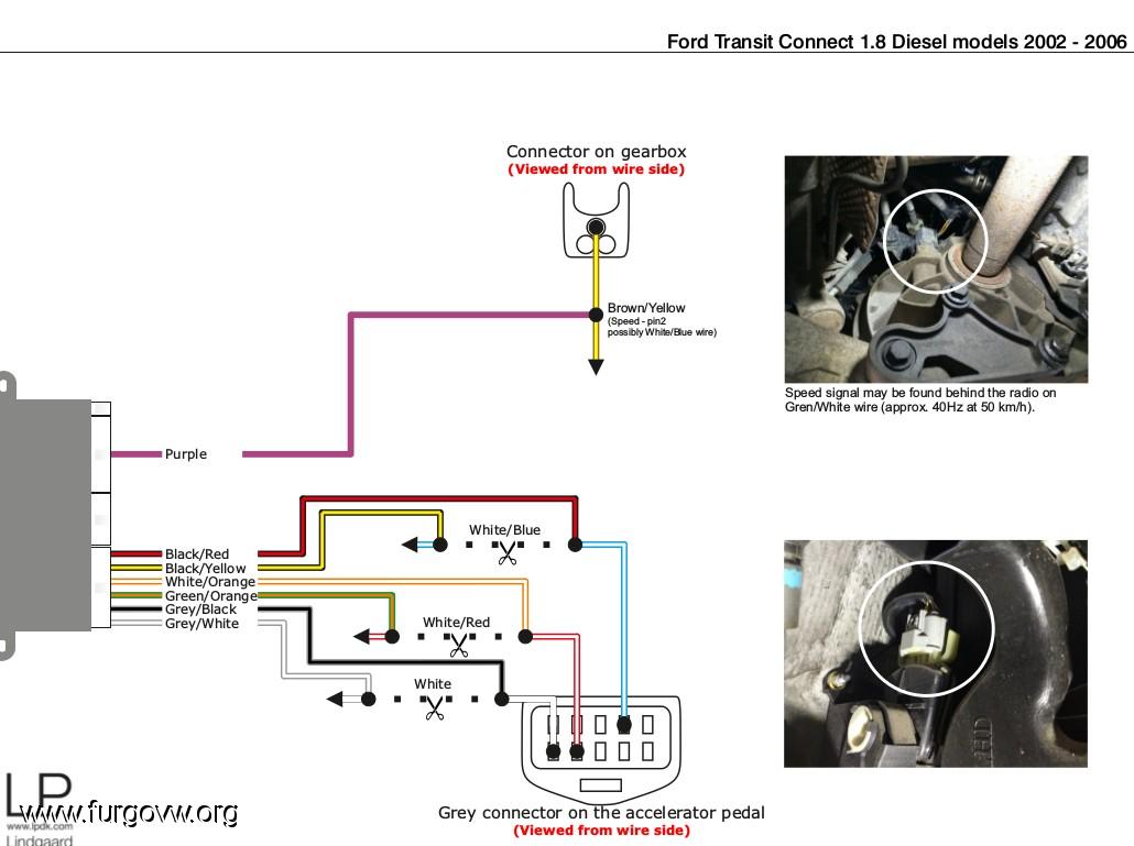

neyo
Hola de nuevo:
Necesito ayuda con el limitador de velocidad. Tengo todas las conexiones localizadas salvo una:
Se trata del cable que lleva la señal de la velocidad (arriba de la imagen) y a la que se conecta el cable púrpura. Dice que está conectado a la caja de cambios y que se puede encontrar detrás de la radio. He buscado y buscado y no lo he identificado.
Si alguien me puede dar alguna idea de por dónde seguir o buscar me haría una gran favor.
neyo
Hola:
No sé si lo mejor es ponerlo en el foro de electricidad. Si es así me lo decís. No quiero meter la pata.
