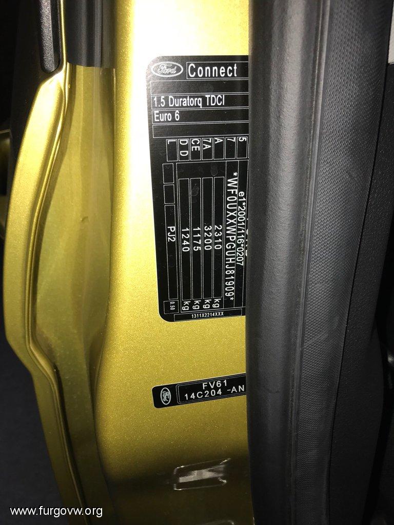

Buenas noches! Alguien me sabe decir donde puedo ver el codigo de color de mi furgo? Gracias!
Abre la puerta del copiloto y en el pilar entre la puerta del copiloto y la trasera hay unas pegatinas negras, hay viene.
Irisadi88
Cita de: .Gallo. en Octubre 05, 2017, 14:15:18 pm
Gracias!!
Ford Tourneo Connect Titanium Batalla Larga 1.5 120cv
Irisadi88
Sabeis decirme cual es el codigo de color ? Gracias!
