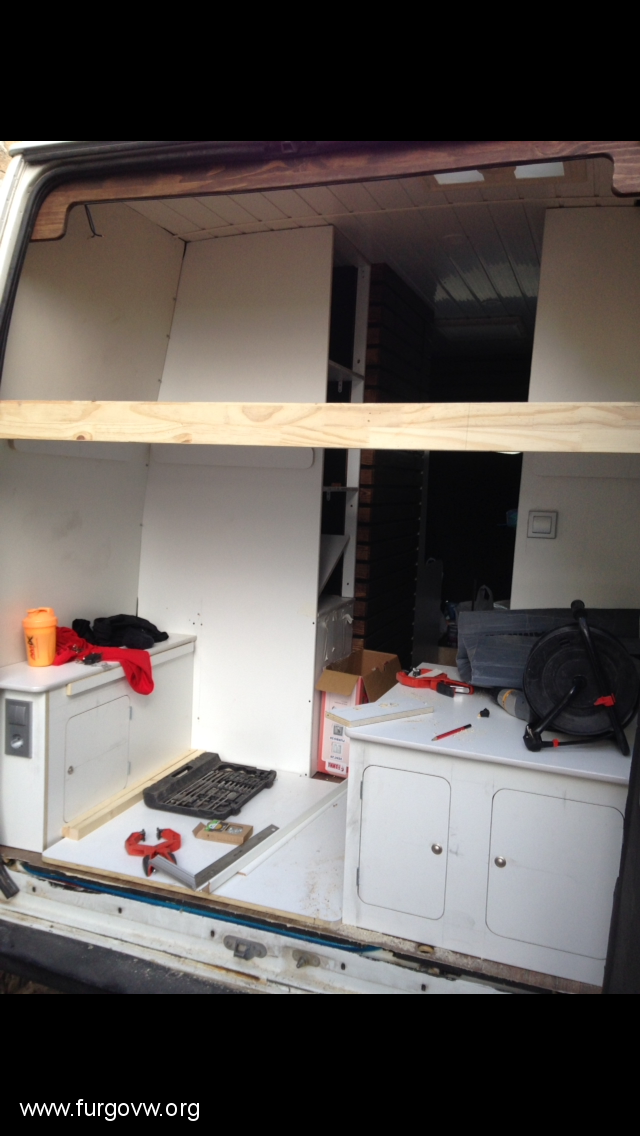

Aprovecho para preguntarte una chorradilla ... las pletinas de unión de madera con madera en el suelo ¿has rebajado la madera para que queden a ras? No me parece que estén por encima, y también por favor ¿las has puesto por si se levanta alguna vez y quede desnivelado con el otro tablón o por si se abren los tablones?
Nuestra furgo tiene ballestas duras y ceden poquito... como te pases un badén algo ligerito... es casi un salto en el asiento.... Temo que se acabe desencajando todo, por eso el suelo y muebles que se queden fuertemente "incrustados" a la base.
No es ninguna chorradilla, lo mejor sería tornillos y tuercas autoblocantes.que yo la verdad no puse...con el peso de los muebles, bateria, depósitos etc...y bien sujeto todo dudo que eso se mueva, respecto a las pretinas si está la madera fresada  para que quedara a nivel, eso si mira que las uniones estén perfectamente a nivel y las juntas bien empastadas y niveladas porque sino al pegar la moqueta te quedará un surco marcado...a mí atrás que por los muebles no se ve, se me marco un poco...

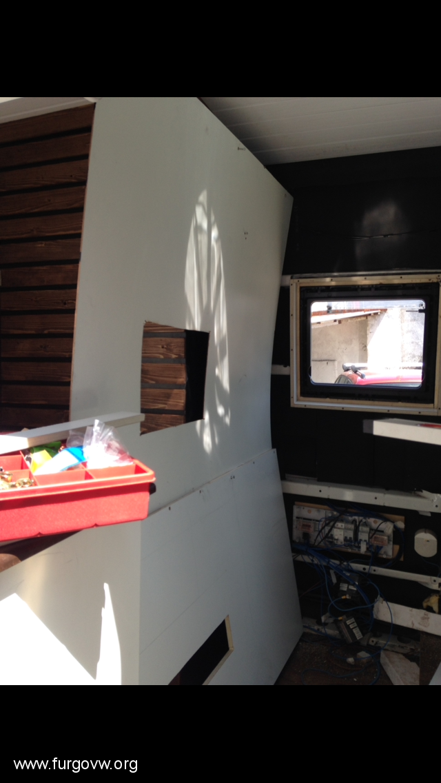

BUENOS DIAS!!! este finde me he dedicado al interior y en concreto con el panelado y revestimiento de la ventana del comedor, he mirado muchísimas camperizaciones y diferentes formas de acabados, marco oculto, con marco, dejando hueco, con panel a ras de ventana etc.... y buscando estética y funcionalidad, he cogido y he ocultado el marco de esta forma, pero con el fin de que si en un futuro se estropeara mosquitera u oscurecedor, simplemente se quitarían las L con un cuter y abría acceso a la ventana.....creo que no ha quedado del todo mal.... .loco2...
