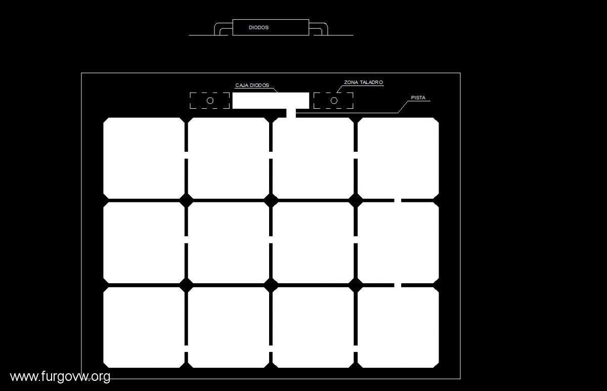

Cita de: maclatha en Julio 11, 2014, 20:55:48 pm
Si, hice dos agujeros  con una broca primero en la placa.Comprobé primero al trasluz que solo taladraba plástico y no circuito.
Luego coloco la placa en el techo y marco el contorno con un lápiz y también los dos agujeros que hay que hacer al techo.
Retiro la placa y hago los agujeros al techo.
poner una cinta pegada en el contorno que hemos marcado. luego se quita y ayuda a que quede mejor terminación.(se me quedó pegao el pegamento, era mala cinta y lo tengo que quitar con disolvente)
La sika yo la puse sobre el techo, un cordón perimetral y luego 4 o 5 líneas más.
Se coloca la placa sobre el techo que ya está marcado y tienen que coincidir los agujeros, si no se pueden repasar después.
Poner peso encima para que no se levante nada y le cuesta secar lo menos 3 0 4 horas hasta que empieza a estar durillo.(mejor dejar 24 h.)
Meter los cables por los agujeros (yo los puse muy cerca y luego me tuvieron que ayudar mientras yo tiraba de dentro del cable, otro empujaba de fuera para ayudar al cable y no forzar la cajita de diodos porque hacia una curva muy cerrada.
Mejor hacerlos a 3 0 4 centímetros.
Tapar bien con sika por donde atraviesan los cables y yo también he tapao  la cajita de diodos de donde salen los cables (sobre todo la tapa)
Animo y suerte... yo mañana salgo de vacaciones para el sur a ver que tal funciona
Me gusta la idea de pasar los cables a través del plástico blanco de la placa. No hay ningún problema en estropear la placa con los agujeros, no???

maclatha
Julio 29, 2014, 02:07:42 am #199 Ultima modificación: Julio 29, 2014, 02:13:51 am por maclatha
La verdad que me dió no se qué taladrarla, pero si miras el panel al trasluz contra una luz fuerte se ve por donde pasan las pistas que unen los diferentes módulos y que al final acaban en la cajita de diodos. tanto a su izquierda como derecha no pasa ninguna y se puede taladrar. Por lo menos en mi modelo de 100 w. mono.
Estos días la he probado bien. Al principio me parecía que mucho no cargaba...  sobre todo si tiene parte con sombra, con el calor siempre se busca la sombra......pero el otro día la dejé a pleno sol con la nevera en marcha que es lo que más gasta y me encontré el voltímetro a 14,2, es decir la batería supercargada.
Así que creo que va muy bien...Suerte
