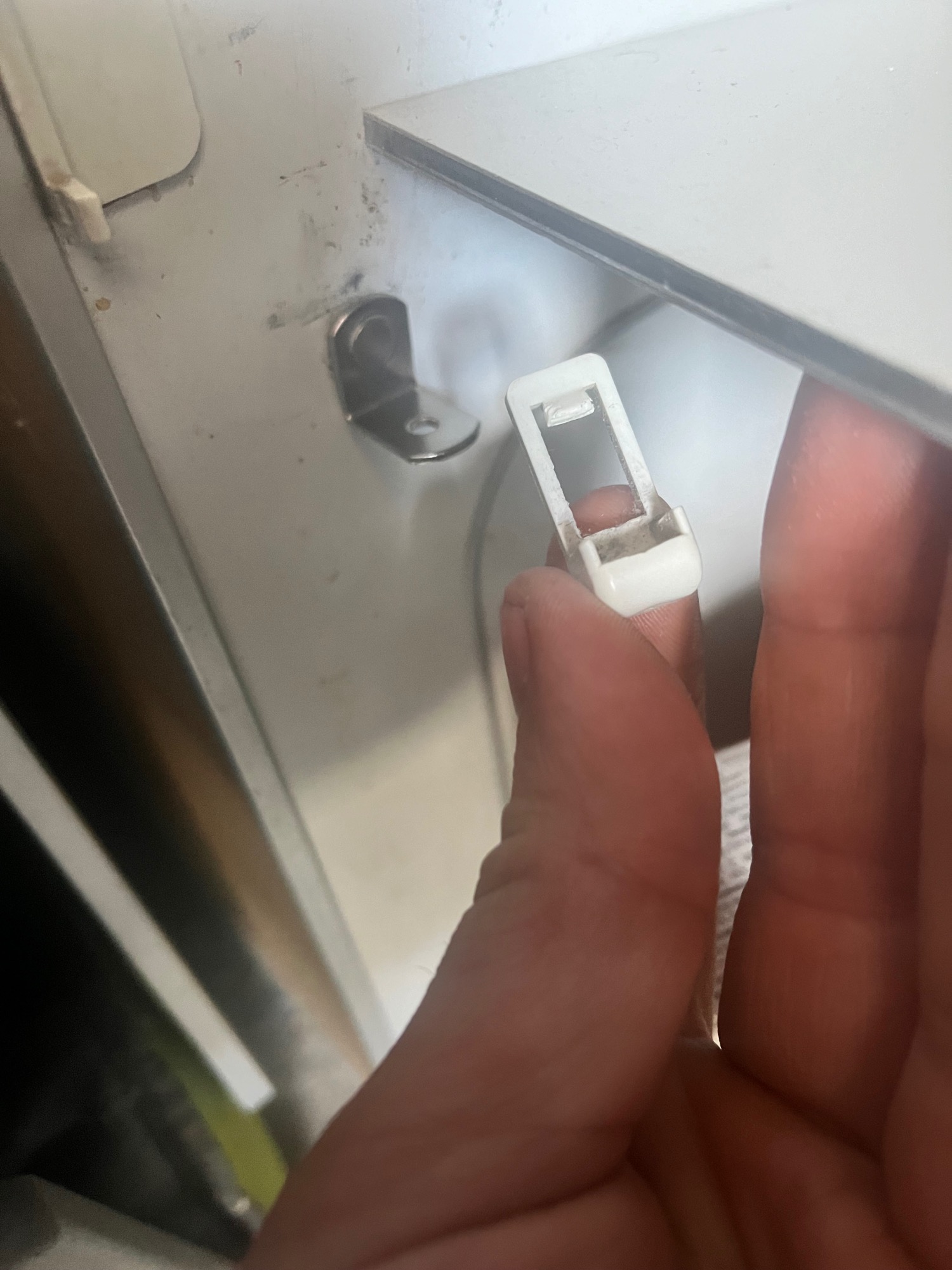

A alguno de vosotros se os han caido las baldas del armario de debajo de la cocina en vuestra t5. No es k ponga mucho peso pero se caen por las pestañas son bastante simples... no se eso pienso yo !!
Como podria repararlas sin mas poniendo unas fijaciones mejores o? que me recomendais,

pues yo no tengo el problema , y les meto peso... tienes bien todas las pestañitas ? creo que son 4... queda bien aprisionada la balda?

Se te sueltan los pitorrillos esos blancos mierdosos? ponle una vuelta de cinta de carrocero al macho y así hará más presión.
A mí se me ha partido alguno y le he puesto sujetabaldas del ikea que entran perfectamente. Lo único que no llevan el tope para que no suban y no se muevan pero se quedan bien

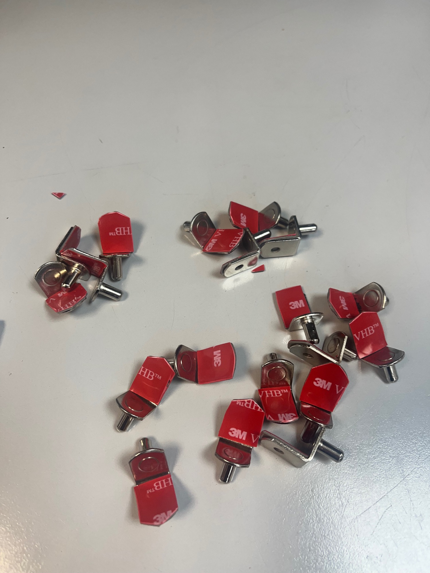

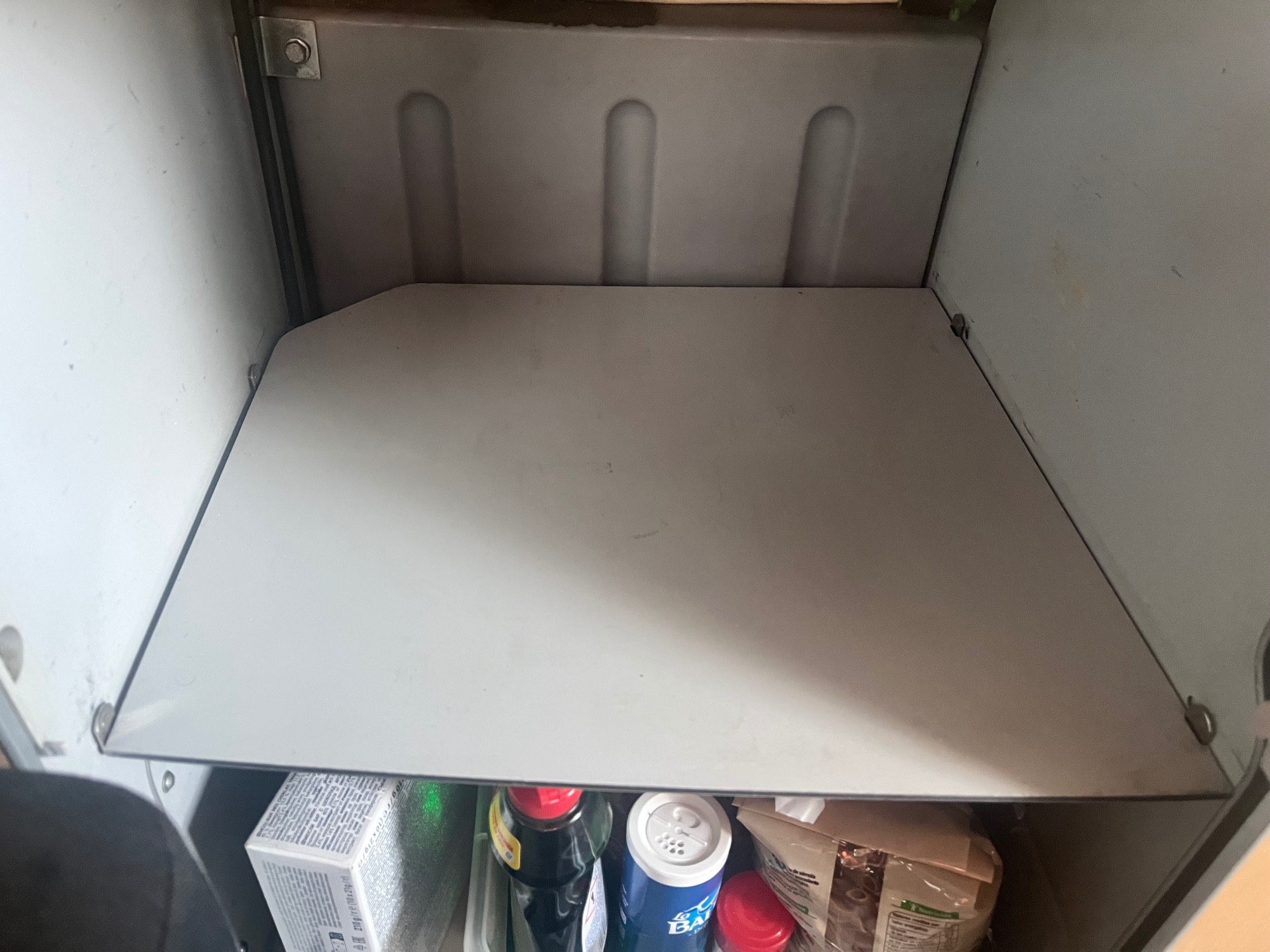

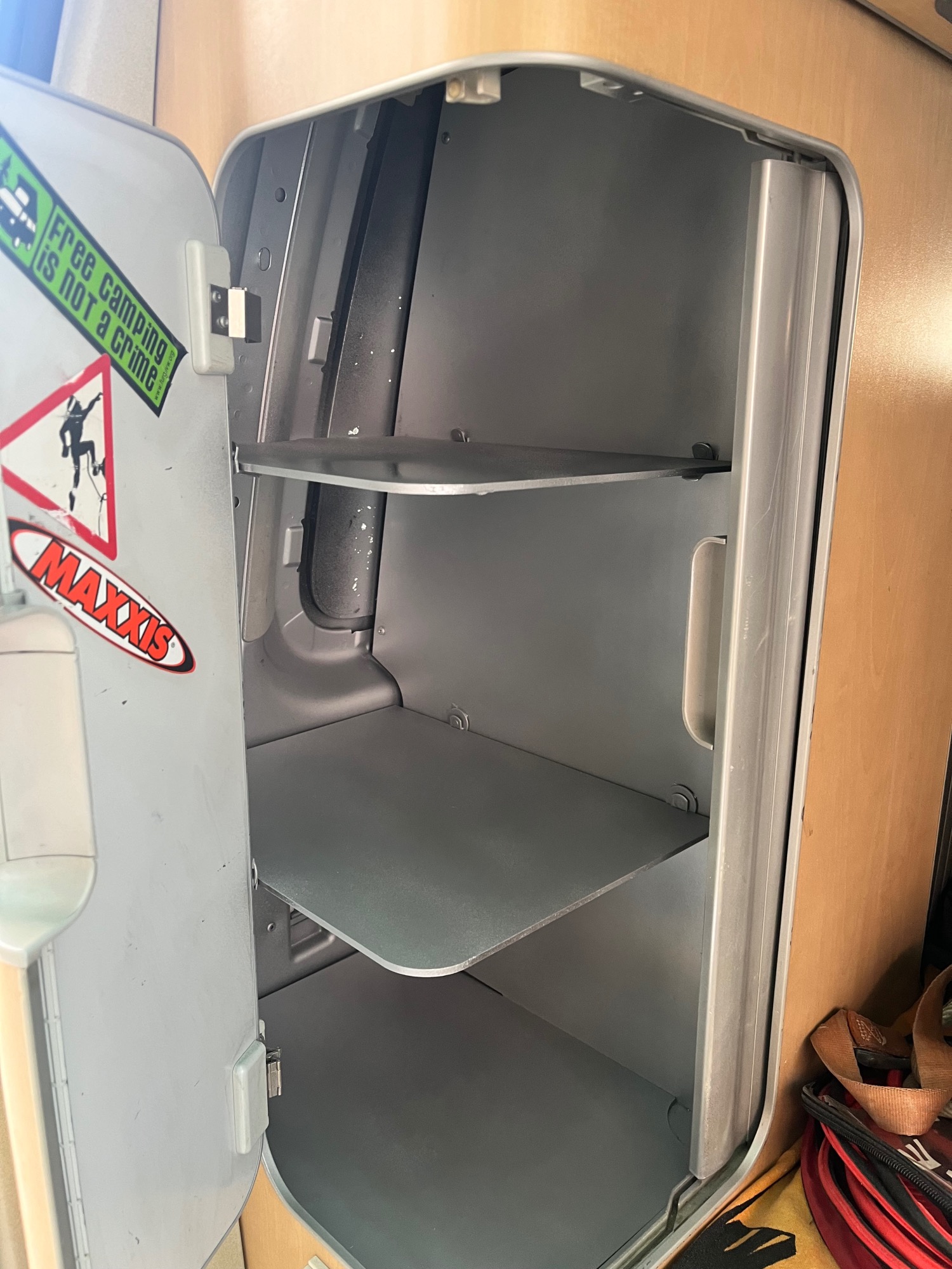

Sé que este hilo es viejo, pero podemos revivirlo ... efectivamente los soportes que aguantan las baldas no valen para nada, y con los años acaba todo cayéndose ... yo me he cansado ya , he comprado unas escuadras por Amazon que me han ido muy bien, por si alguien le sirve, os dejo enlace y fotos, valen 6€ y vienen de sobras para todos los armarios de la Cali.
Como veis, he pegado las baldas a las escuadras con cinta doble cara, para q no se muevan, pero quedan bastante fijas, el pin es de la misma medida por lo q no hay q taladrar nada.
Saludos!
20 Piezas Soportes para Baldas de... https://www.amazon.es/dp/B0B66V29R9?ref=ppx_pop_mob_ap_share
karpintxiki
Buen cambio ya que unos soportes metálicos al final siempre aguantan más que unos de plástico.
Lo único que yo las habría puesto al revés ya que siempre es más fácil cerrar una pletina que abrirla.
Me refiero a que el agujero del lateral se vea por debajo de la balda y el ángulo valla hacia arriba
