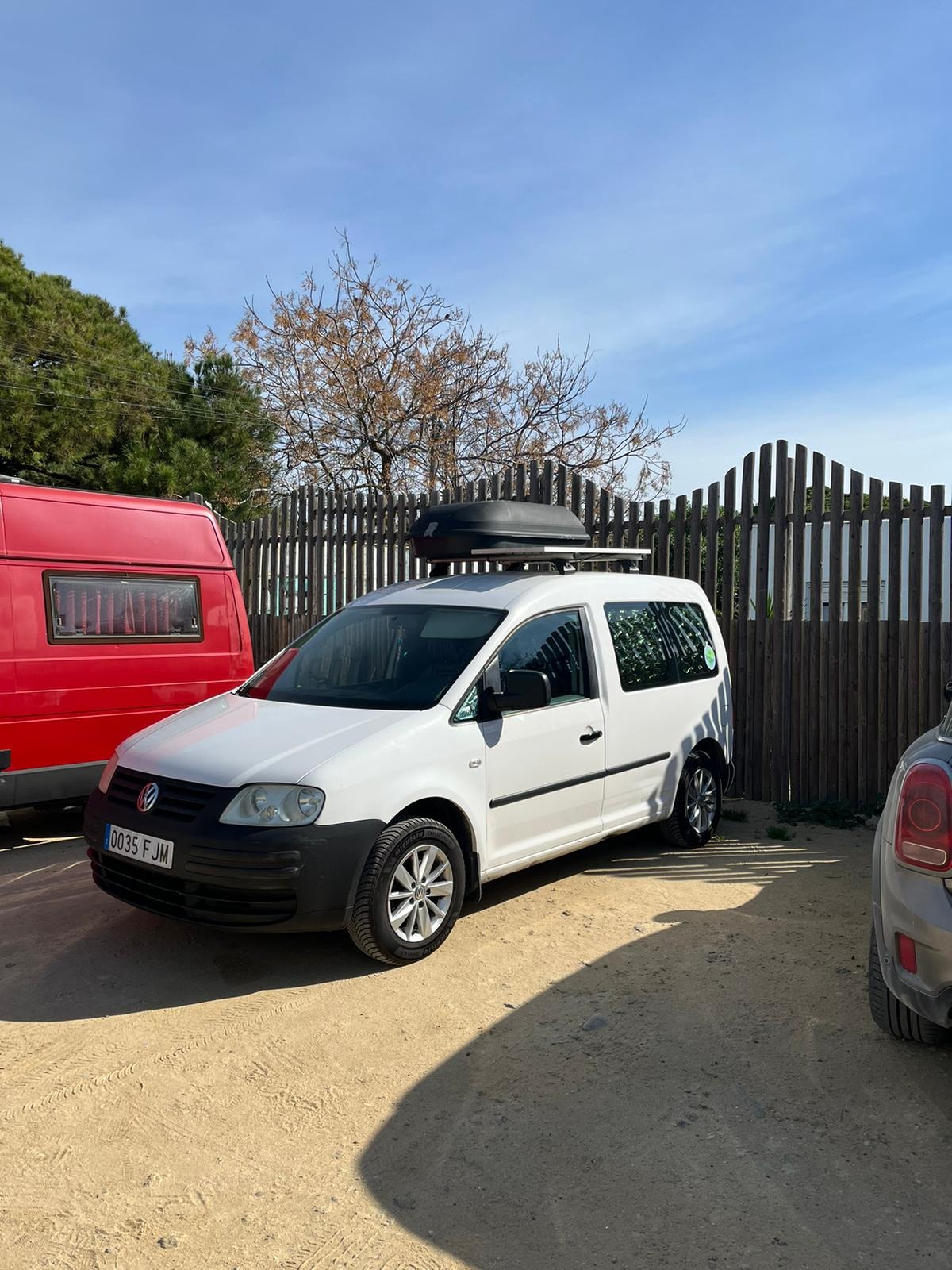

Otra opcion seria poner unas vacas portaequipaje, y ahí poner la placa, delante o atras de la claraboya, yo en mi caddy lo hice asi, tengo un post en el foro donde se ve, te dejo una foto
