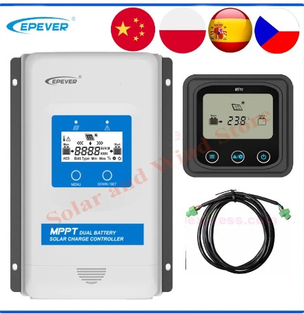

Creía tener todo claro, ayer me calenté y pillé el mppt
EPEVER de 20A con la pantallita porque soy muy friki.

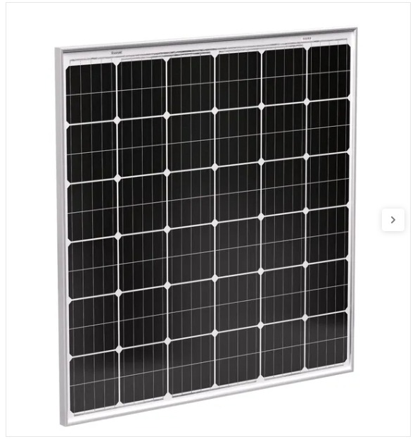

y esta otra que entraría al milímetro en el hueco, pero igual me estoy pasando con la placa.

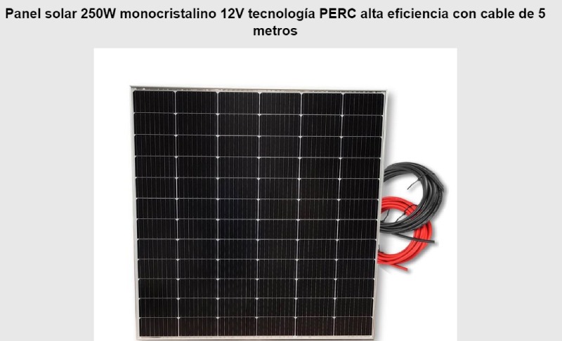

Viasolar 250W MONO PERC 12V (225€)
viasolar-250w- mono- perc-225€
Vmpp: 20.2V
lmp:  12.37A
VOC:  24.1V
lsc: 13.56A
Eficiencia:NI IDEA %

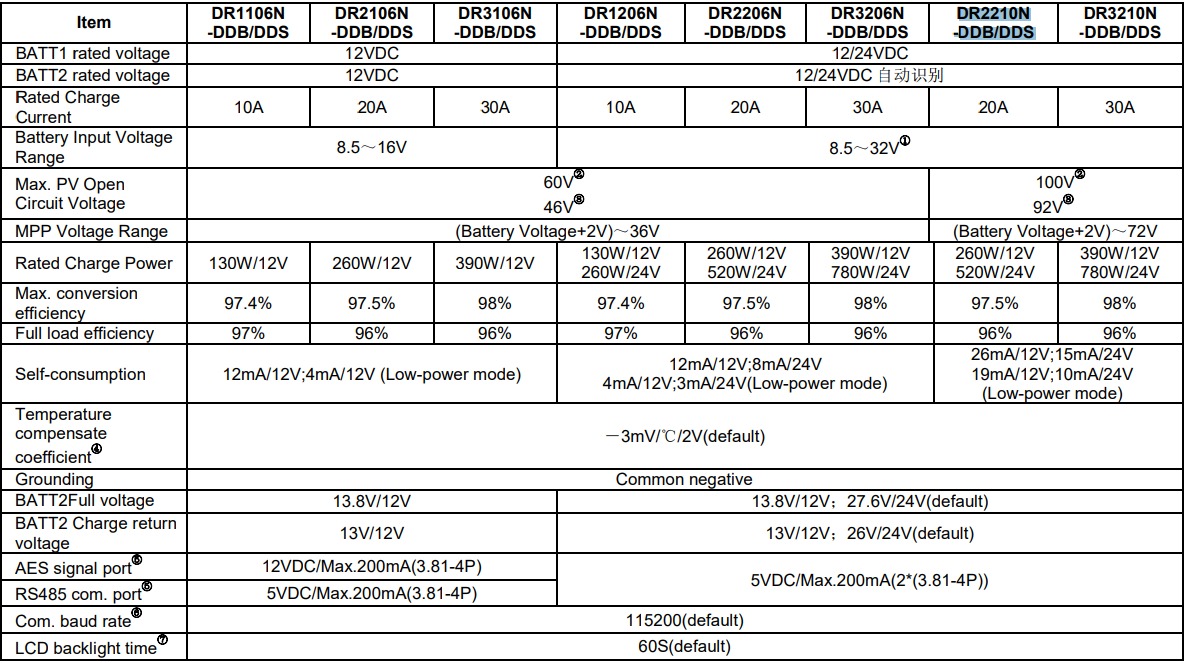

Cual coger. ¿Me vale el mppt para la de 250W? 250W/12v= 20,8A (el mppt lo cogí de 20A)

Yo pillaría la placa de mayor potencia. La placa de 250W tiene un Imp de 12,37A, por lo que no tendrías ningún problema con el regulador de 20A. En cuanto a la batería, no te preocupes, que con esa instalación no va a sufrir lo mas mínimo.

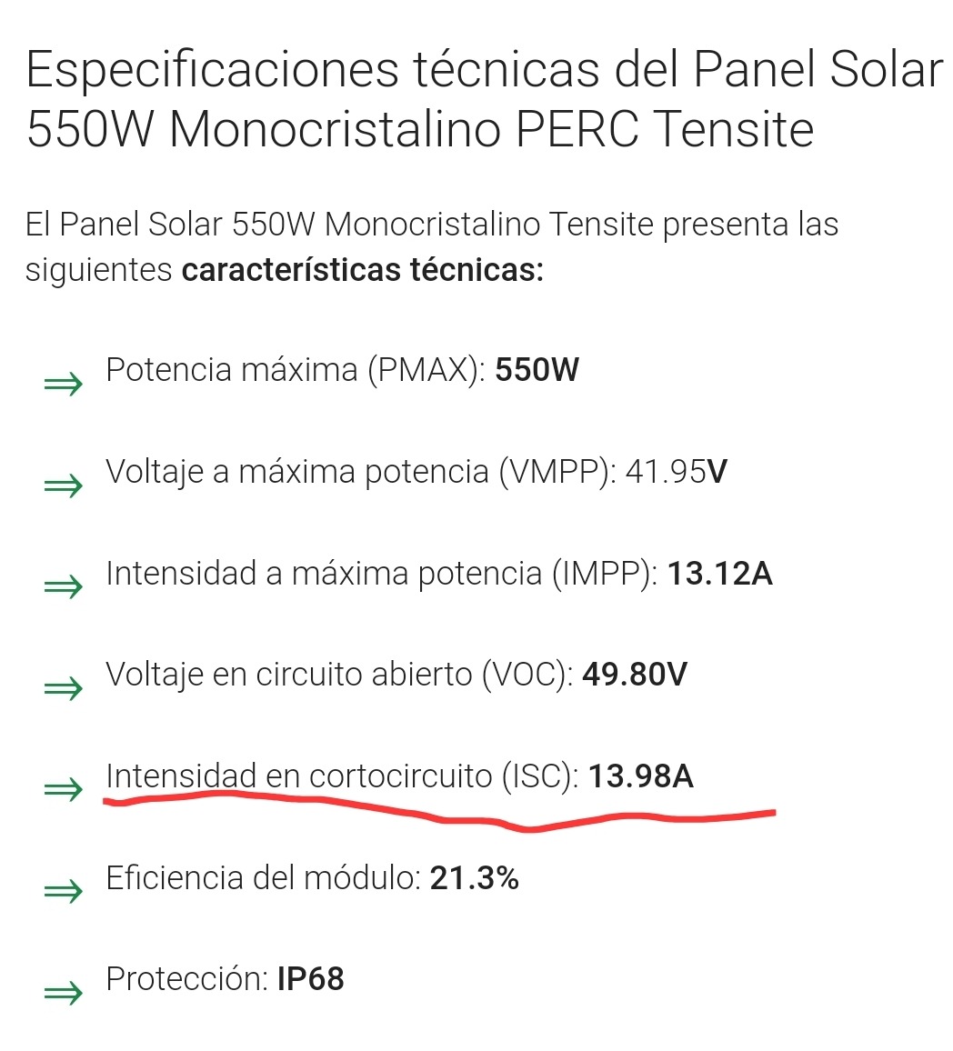

Cita de: ajgmaky en Julio 03, 2023, 13:50:26 pmYo pillaría la placa de mayor potencia. La placa de 250W tiene un Imp de 12,37A, por lo que no tendrías ningún problema con el regulador de 20A. En cuanto a la batería, no te preocupes, que con esa instalación no va a sufrir lo mas mínimo.
Hola,
por lo que comentas...esta placa de 550w también le valdría...
Y no es así... ;)

En un principio si te serviría, pero mira en las especificaciones de tu regulador cual es el máximo voltaje de circuito abierto (VOC) que admite. En cuanto a los amperios que admite tu regulador mira el IMP (intensidad a máxima potencia) de la placa, no el ISC (intensidad en cortocircuito)..

550w dividido por 12v= 45,83A
Con esos wattios necesitará un regulador de 50A, mínimo....
Yo antes también me fijaba en los amperios, pero eso sería para los paneles de 12V y regulador pwm. Y pensaba que para todo era igual, pero no, estaba equivocado....
Para un panel de 24V, hay que usar mppt y hay que mirar los voltios....como dice ajgmaky....
Matteo78
Cita de: ajgmaky en Julio 03, 2023, 15:45:17 pmEn un principio si te serviría, pero mira en las especificaciones de tu regulador cual es el máximo voltaje de circuito abierto (VOC) que admite. En cuanto a los amperios que admite tu regulador mira el IMP (intensidad a máxima potencia) de la placa, no el ISC (intensidad en cortocircuito)..
Si ,perdona..me confundí de corriente.
Pero, el concepto es :
Que regulador necesito para una placa de 550W?
Me vale uno 20A?
No!
Porqué?
Porqué 550W/14V= 39A Max Aproximadamente

Tu regulador puede controlar 20A, que son 240W a 12V y 480W a 24V. Te lo tiene que poner en las especificaciones el fabricante. Siempre se puede conectar algo mas de potencia ya que: La potencia que te dan de las placas es en condiciones ideales. En el dia a dia entregan bastante menos de potencia, dependiendo de la irradiación solar, inclinación y orientación de las placas. En le caso de que la producción sea algo superior en algún momento específico, el regulador limitará esa corriente a los 20A que tiene como límite. Si encuentras una placa que se adecue a las especificaciones de tu regulador, mejor...si se sobrepasa un poco, no importa pero, en condiciones óptimas (casi nunca), no le sacarás el rendimiento completo a la placa.

Iba a coger la de 250W 12V porque como bien decís, el mppt según las especificaciones me la soporta y era la máxima que me entraba. El modelo es el DDR2210 así que me admitía hasta 260W 12V o 520W 24V

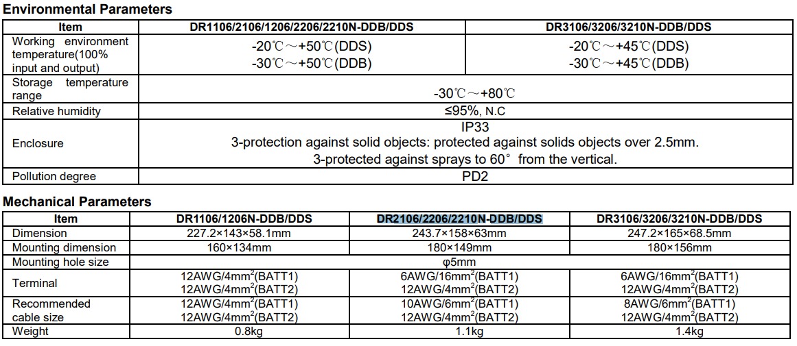

Según lo que pone el manual me parece entender que son 6mm2 para la BATT1 que es la de arranque y 4mm2 para la BATT2 que es la de vivienda ¿Es así?

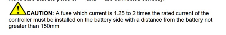

Y luego de los fusibles ni idea de que poner, solo pone de instalarlo a un máximo de 150mm de cada batería y esta nota:
Y no se si es que indica que tengo que poner un fusible de entre 1,25 a 2 veces el valor de los 20A del MPPT o es otra cosa.

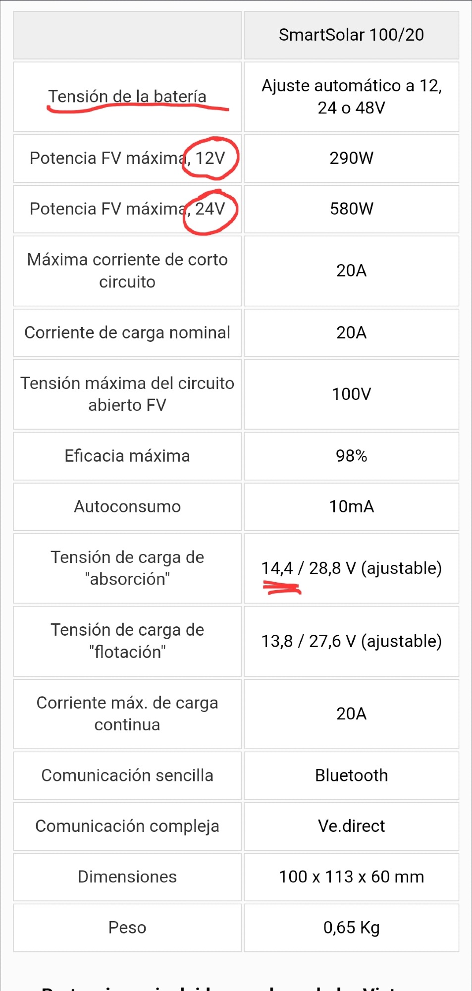

Matteo78
Cita de: ajgmaky en Julio 03, 2023, 18:25:21 pmTu regulador puede controlar 20A, que son 240W a 12V y 480W a 24V. Te lo tiene que poner en las especificaciones el fabricante. Siempre se puede conectar algo mas de potencia ya que: La potencia que te dan de las placas es en condiciones ideales. En el dia a dia entregan bastante menos de potencia, dependiendo de la irradiación solar, inclinación y orientación de las placas. En le caso de que la producción sea algo superior en algún momento específico, el regulador limitará esa corriente a los 20A que tiene como límite. Si encuentras una placa que se adecue a las especificaciones de tu regulador, mejor...si se sobrepasa un poco, no importa pero, en condiciones óptimas (casi nunca), no le sacarás el rendimiento completo a la placa.
Hola,
mira esto es de un Victron:
He mirado las especificaciones de un 100/20 :
y si tu sistema de alimentación en la furgo es a 12V , como TODAS , puedes poner un 290W como max...
si tu BATERIA es a 24V podras poner "lógicamente " el doble de W.
Alguna ayudita, please. :roll:
