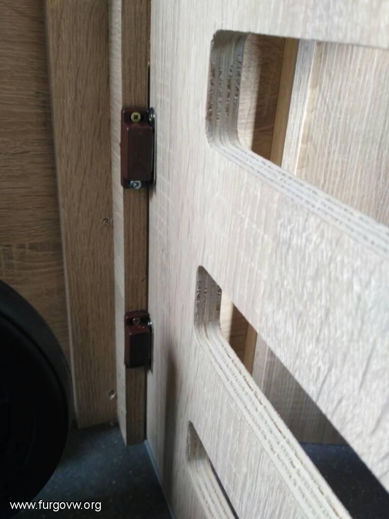

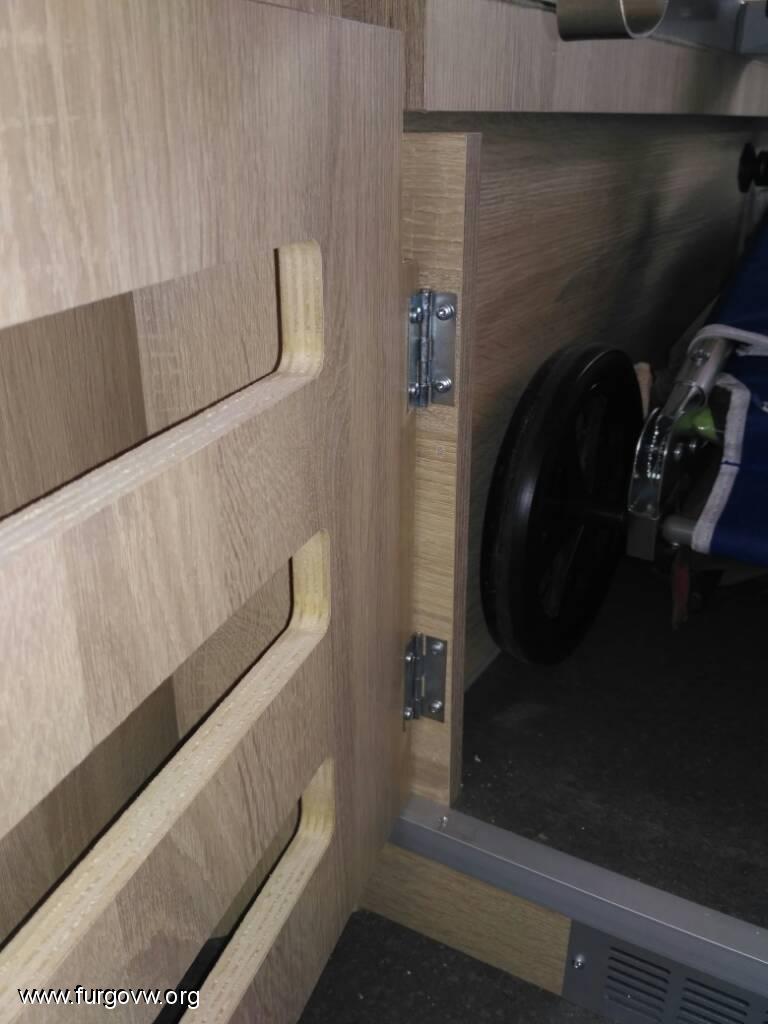

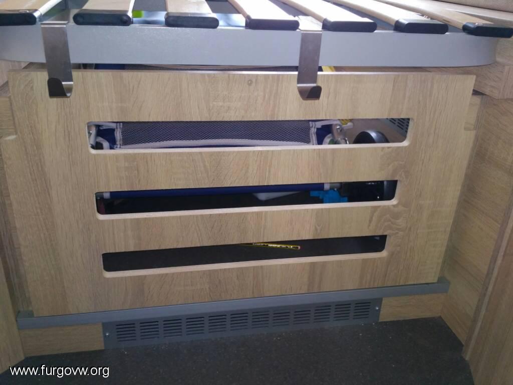

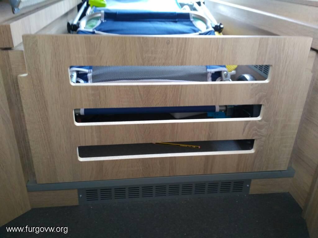

Buenas, otra versión del separador del maletero, (Hirukoa, gracias por las fotos del tuyo)
He puesto,2 bisagras en lado izquierdo y lado derecho 2 retenedores con imán de puertas.
Cambia mucho de esta manera el poder acceder al maletero.

Y con solo los imanes no se te abre la puerta con los frenazos? La carga así no quedáis retenida, no?
Hirukovan
Yo pensé en poner los imanes también pero en caso de fuerte  frenada creo que la carga puede abrir la puerta
AYA2016
Probaré. También lo pensé, si eso pondré algo más, pensé en poner un cierre igual que los de los muebles, de botón, o algo por detrás, bueno cuando lo tenga lo pongo.

Cita de: AYA2016 en Julio 16, 2018, 20:10:23 pm
Esos cortes en la madera no llevan ningún tipo de tratamiento, tipo tapaporos?
Lo digo porque con el tiempo si no lleva nada se meterá la roña y ya no la sacas.
AYA2016
Cita de: eltoni en Julio 17, 2018, 06:33:53 am
Pues no llevan nada, es algo que viene así en la Furgo y hay varios así, tienes razón en lo de hacerle algún tratamiento.
