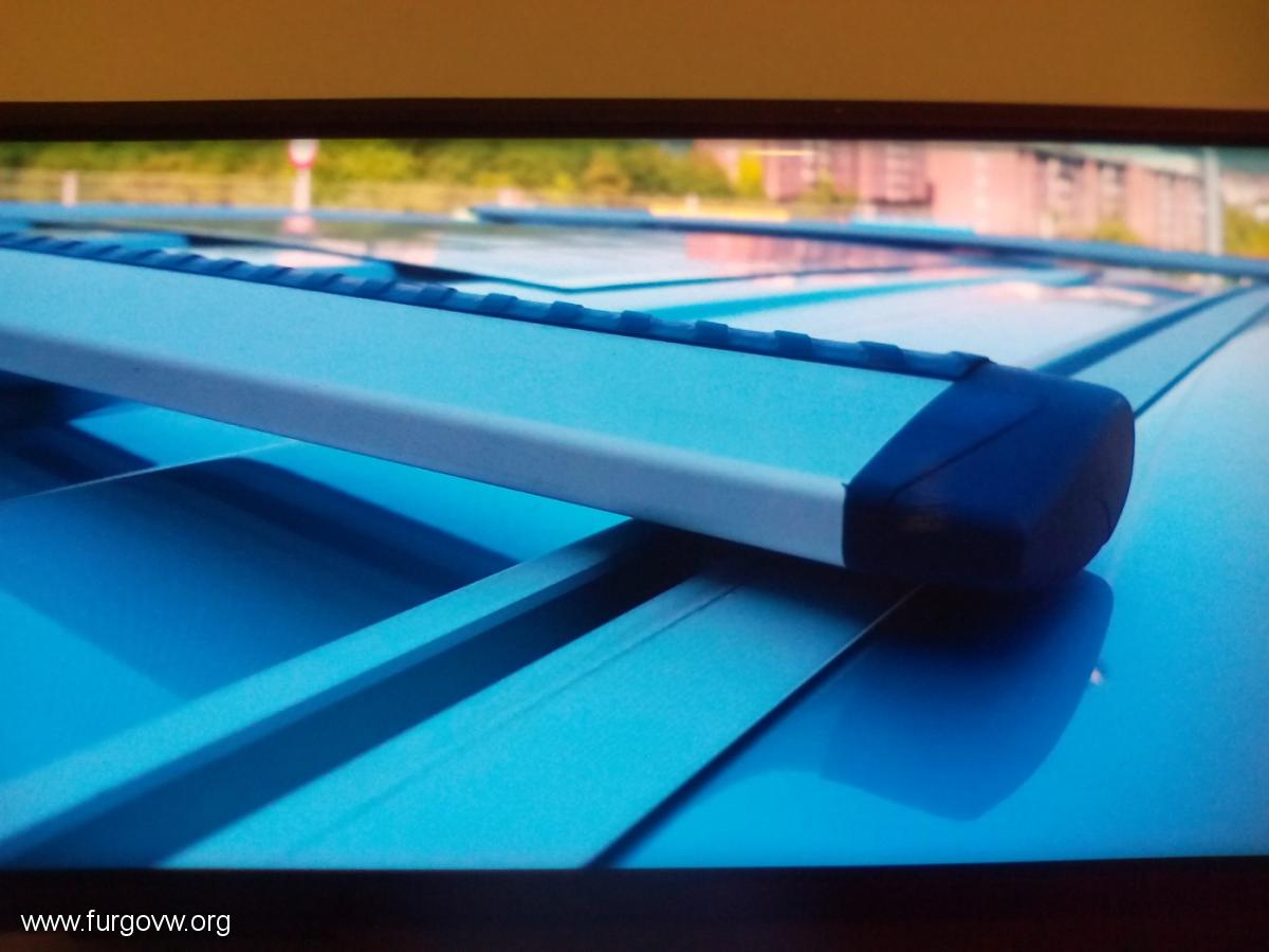

Yo he colocado estas por tema altura garage,no podía pasar de los dos metros esta se han quedado en 1,98,las barras oscilan los 80 euros son modelo WINGBAR 969 con longitud de 1270 mm,no hay que cortar,ni taladrar ni mecanizar,se meten unas chapistas en el canal superior con rosca en el centro y primero metes el tornillo de un lado roscado un poco al cuadradillo y luego en el otro lado lo mismo si se hace entre dos mejor,y luego con paciencia se van apretando,las pones a la altura del techo que mas te guste,y ya esta,yo he puesto tornillos y arandelas todo en inox.
SiErRa86
Pero las guías ya las tiene el techo montadas no? En nuestro caso hemos taladrado para colocar las guías.
berny
Si las guías ya venían en el techo,lo vuestro lleva mas trabajo.
