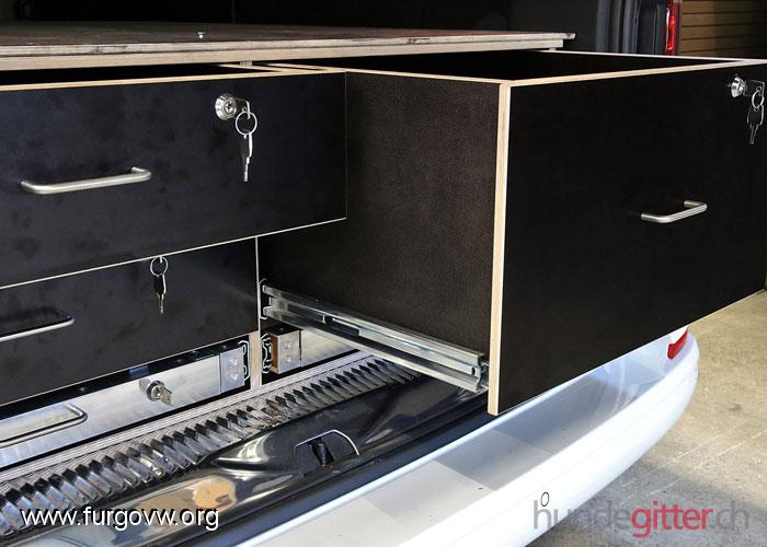

Permitirme una pregunta, a parte de calieXtension donde puedo comprar una bandeja extraible?

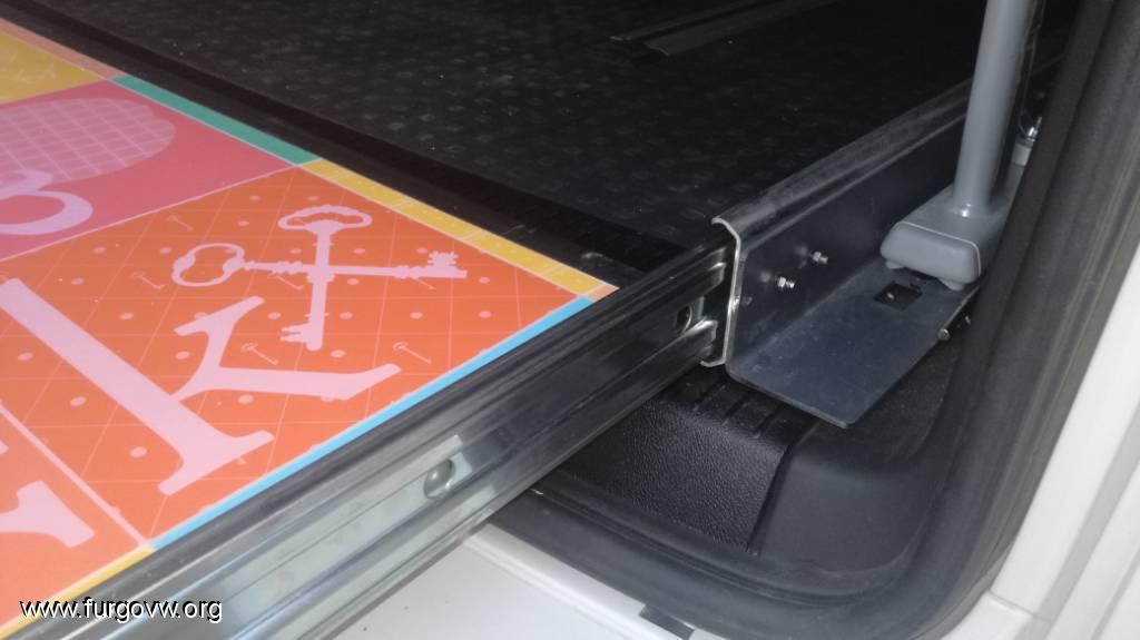

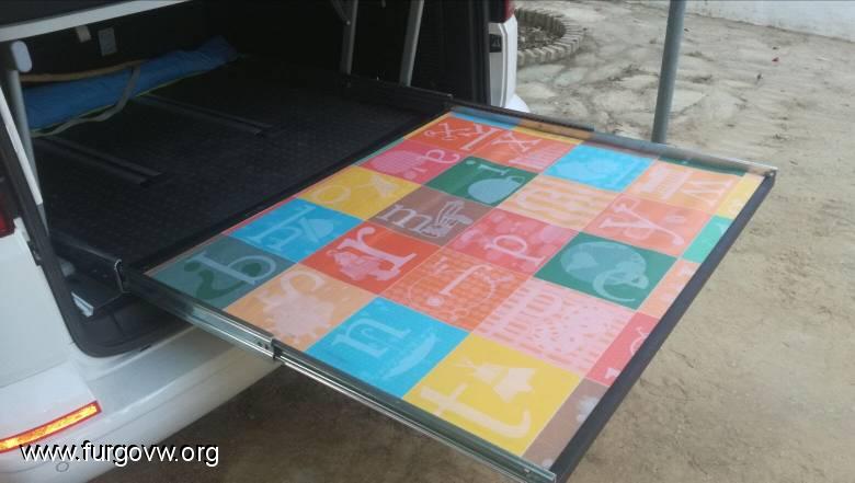

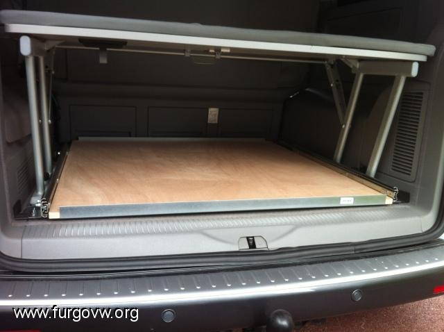

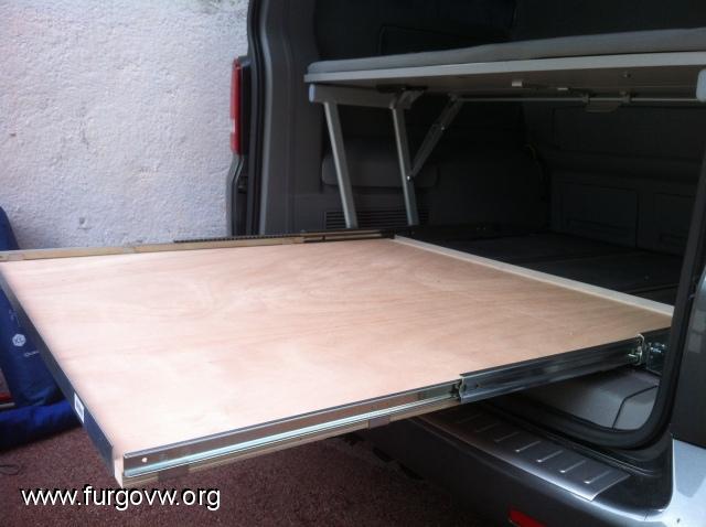

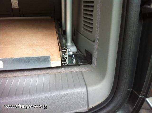

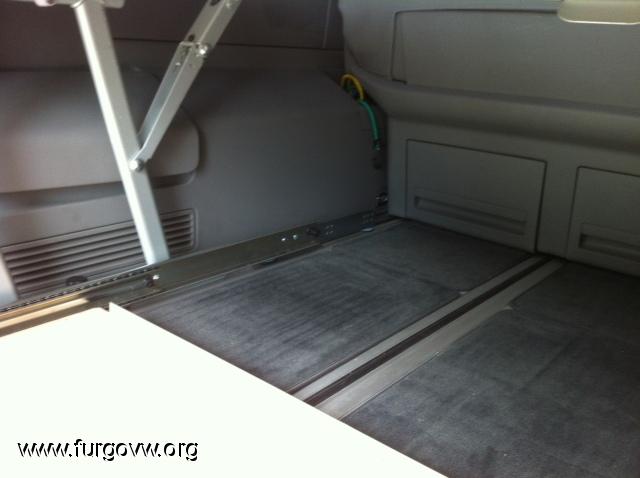

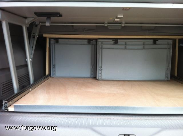

Buenas a todos.
Aquí dejo mi pequeñisimo aporte a este hilo del que tanto he leído.

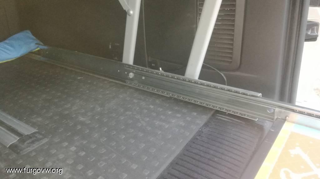

Las guías son de 90 cm y aguantan un peso de 190 kg. www.guiastelescopicas.com
Están atornilladas a un ángulo de hierro que a su vez está fijado en el rail bajo el multiflex. Por no quitarlo he perdido el espacio que se ve a derecha e izquierda. Lo aprovecharé para meter los tubos del depósito que pienso instalar entre el asiento y el multiflex y aparatos eléctricos de placa solar. Ya pondré fotos.
La base es de tablones de madera de pino de 2 cm de espesor. Con un suelo vinílico pegado, creo que se llama así.
Y el cajón es de fenólico de 1 cm de espesor. Espero sea suficiente y aguante los 6.000 km que nos esperan por delante.
El precio aproximado de materiales 390€
Tiempo aproximado 15 horas (+/-)
Yo pedí presupuesto a varias empresas para instalar un maletero extraíble a la furgo y la única que me dio precio fue Bimbos van: 400€+Iva.

Cita de: jogg en Agosto 04, 2017, 18:09:44 pm
Buenas a todos.
Enviado desde mi HUAWEI VNS-L31 mediante Tapatalk
Joe... 390€...Cuanto te han costado las guías? Tienen freno?
