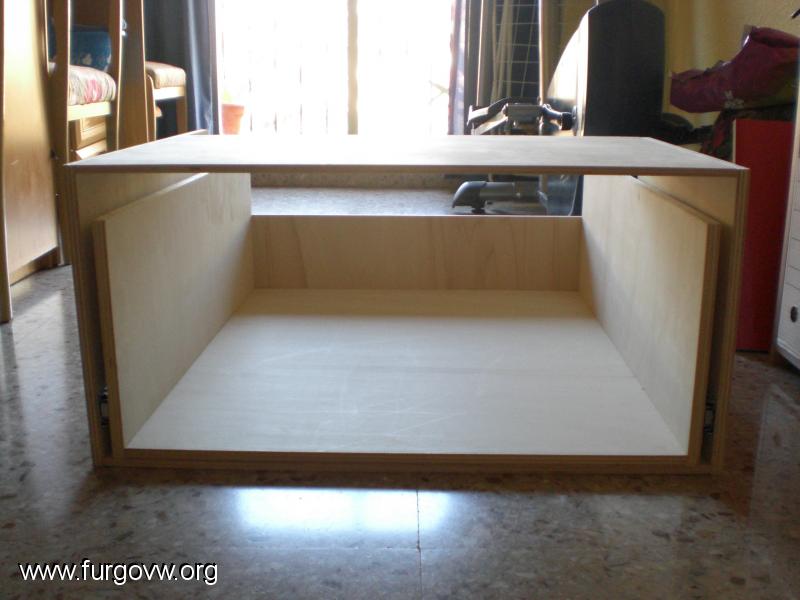

pues bueno, aki la 1º parte del mio.
yo kiero-necesito algo komo esto..
pero kiero k sea extraible, y no puedo perder altura en el hueco ya ke kerria ke me entraran las cajas ke llebo para otras cosas....
los materiales:
chapa lagrimada no la pague yo por.....
guias 13 euros
perfil galbanizau de 40x30, procedente de la limpieza de un almacen, por la patilla
remaches de acero.
presentamos...la idea es poner un perfil en "L" a cada lado de la guia. y unir kon la chapa.
para evitar posibles roces....... para marcar el angulo interior lo elevamos un poko
con unos de los remaches no encontramos kon el problema de k la bokilla no toca el remache, pensemos..mmmmmmmmmmmmmmmm
solucion ponemos unas tuercas de M4 y listo..
i ya esta!!!!!!!!!!!
  bueno pues hasta aki la 1º parte, hoy o mañana lo koloko y empiezo kon el mueble.

Asunto terminado... estético 50% no me acaba de convencer pero así se va a quedar... tengo una furgo que parece reciclada pero a caballo regalado xDDDD De todo lo que hay para la construcción habré pagado unos 10€ así que... así se queda xDDDDD
Lo he probado en la rampa del parking y no cae hacia fuera, con lo que el tema del freno de cajón de momento lo dejo en stand by :p el que si se me ha venido abajo es el de la cocina xDDDD las he visto putas para cerrar el portón xDDDD
He puesto peso para probar...
Asunto cerrado y guardado :p

Que chulo, lo de las escuadras, por cierto, de cuanto son las guias, extendidas y sin extender, y sobre todo, que peso aguantan y donde las has pillado

No sé si me preguntas a mi o a ENANO pero por mi parte:
Son de 60cm aunque cuando las medí ayer resultó que eran de 61cm  ??? Se extienden lo mismo que plegadas, salen 61cm. Soportan un peso de 45kg pero las hay de mucho más peso, pero para mí ya me bastaba así.
Las compré en una ferretería industrial en Sant Feliu de Llobregat en Barcelona, me costaron 8€ y pico o por ahí ;)

Enano. Resultado súper profesional. Te ha quedado de lujo.  .ereselmejor
Viendo a los q. habéis puesto chapa lagrimada, cada vez me convence más. Estuve a punto pero tenía dudas con el peso.
Y la presentación no tiene desperdicio. Paso a paso, bien explicado, con todos los pormenores de como vas solucionando los problemas... Y las  .fotografo buenísimas. La 4ª en concreto es digna de un estudio fotográfico de estos q. hacen fotos para catálogos.
Como con el mueble consigas el mismo resultado, tu extraíble va a ser uno de los referentes y un modelo a seguir. Sigue así enano.
