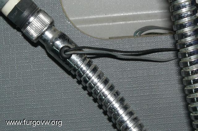

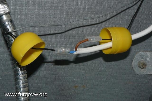

Se trata de pinchar uno  de los cables que sale del interruptor del grifo que va hacia a la bomba de agua y desviarlo hasta el interruptor de pie.
Para  acceder a la zona bajo el fregadero, lo primero  que tenemos que hacer es extraer del todo el cajón. Para eso se tendrán que destornillar unos tornillos que hay en el interior del cajón y que se enroscan en unas guias metálicas..
También se trendrá que sacar el estante..
Con ello tendremos acceso al tubo y al cable del interruptor a la bomba del deposito.
El cable que se tiene que  "pinchar"

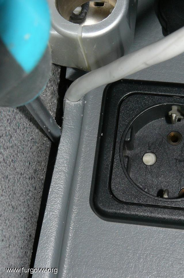

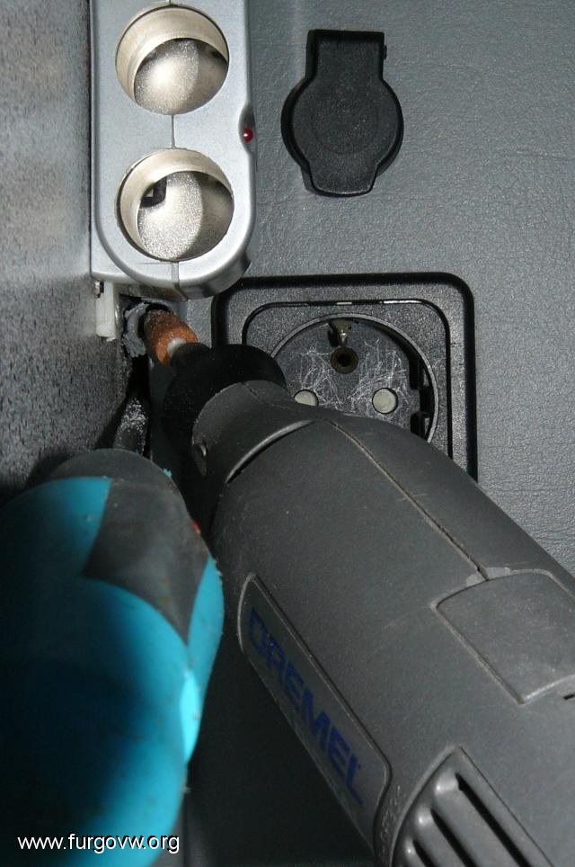

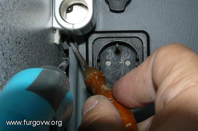

Primero se tiene que  pasar un cable desde el exterior del moble. Para eso podemos utilizar un minitaladro o un berbiquí  y una lima. Nos ajudaremos con un destornillador para separar el revestimiento de plástico de la madera  del mueble
Una vez hecho el agujero y ayudándonos del destornillador para liberar de presión al  revestimiento de plástico, pasaremos el cable hacia el interior del armario.

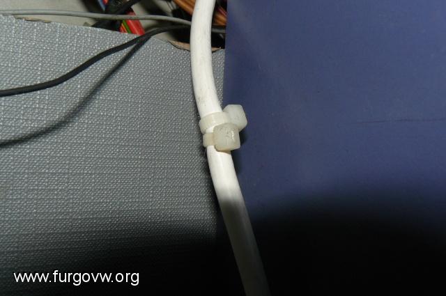

Para evitar que podamos tirar demasiado del cable del interruptor de pie hacia fuera, podemos poner unas bridas al cable en la parte interior para que haga de tope.

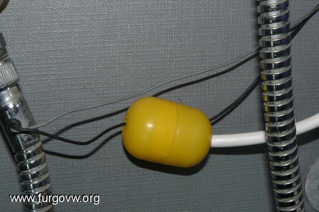

Para  proteger la conexión de loss cables, podemos utilizar una cápsula de esas que salen con los huevos sorpresa de kinder. Solo se  trata de hacer 3 agujeros  muy pequeños para que puedan pasar los cables  al interior de la cápsula  (huevo) i hacer la conexión. Lo del huevo sorpresa lo ví en un brico de Gerundio y me gustó. (Gracias Gerundio)

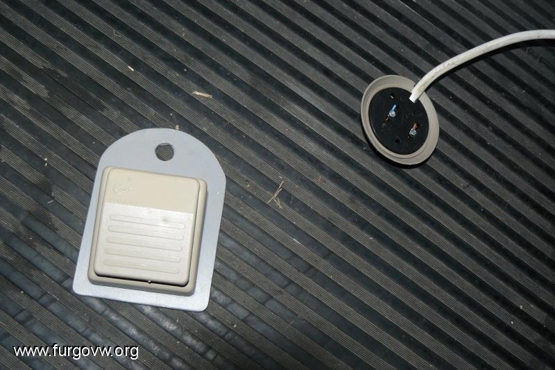

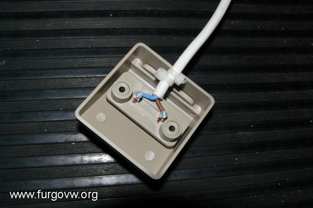

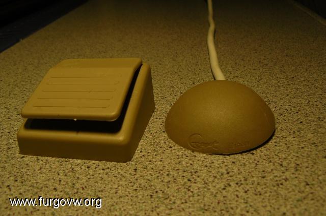

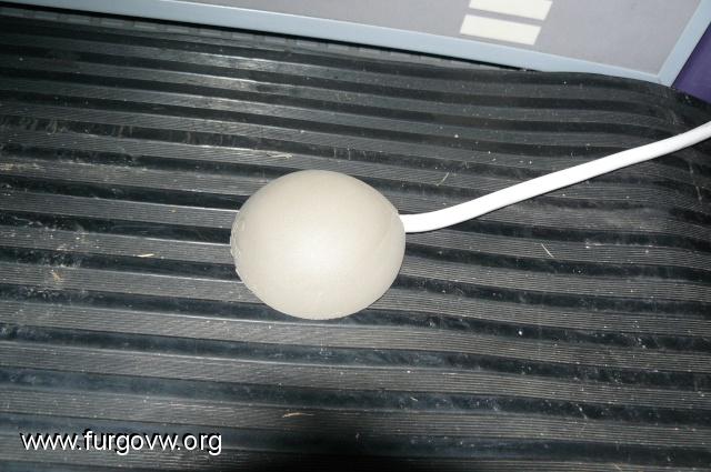

Primero lo hicimos con un interruptor rígido que normalmente se fija al suelo.
Nosotros  en lugar  de fijarlo al sueo de la furgo lo enganchamos a un trozo de plástico para que quedara tapada la parte de abajo.
Posteriormente, por fín no llegó el  encargp del interruptor más pequeño y blando de goma , diseñado para estar suelto y sobrepuesto directamente en el suelo sin fijarlo.

Mojar se pueden mojar igual tanto uno como el otro.
El redondito parece que sea más estanco, pero por debajo tiene un par de agujeritos...
Al cuadradito le pusmos una plaquita de plástico con un agujero para colgarla, y casi que quedó estanco por debajo.
No hace falta que el pulsador sea muy especial. Yo estuve tiempo esperando que me llegara y después me he dado cuenta que realmente se podría hacer hasta con un pulsador de timbre de casa.
De hecho el redondito es menos efectivo con el pie cuando estás sentado que el cuadradito.
Y por el agua, mientras no los sumerjas.
