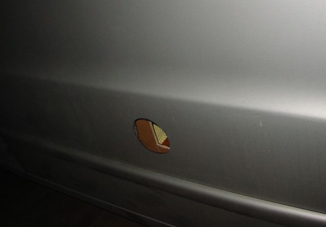

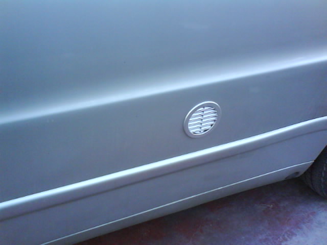

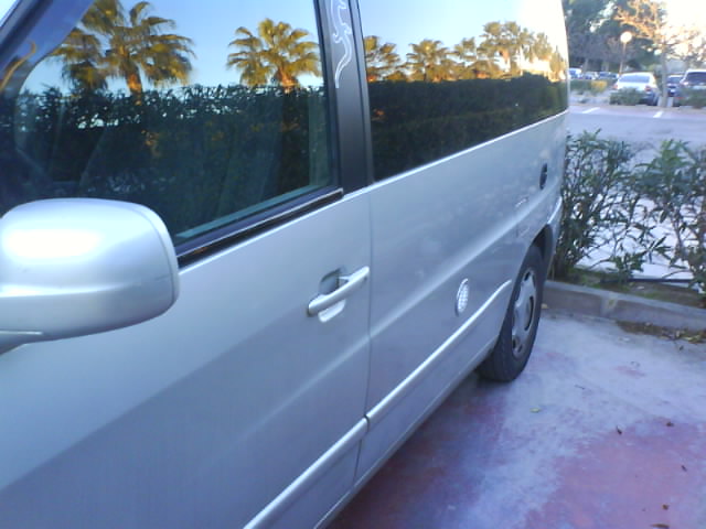

Para todo el lio de la homologación me ha tocado ponerle una rejilla de ventilación ,asi que me toca hacer otro agujero en mi pobre Chatina.
He comprado la rejilla reglamentaria en una tienda de autocaravanas y la he pintado del mismo color que la furgoneta.
Y luego agujero, colocarla y yastá !!
El agujerito
Y queda tal que asi:

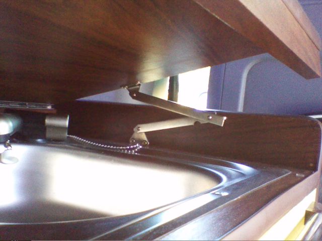

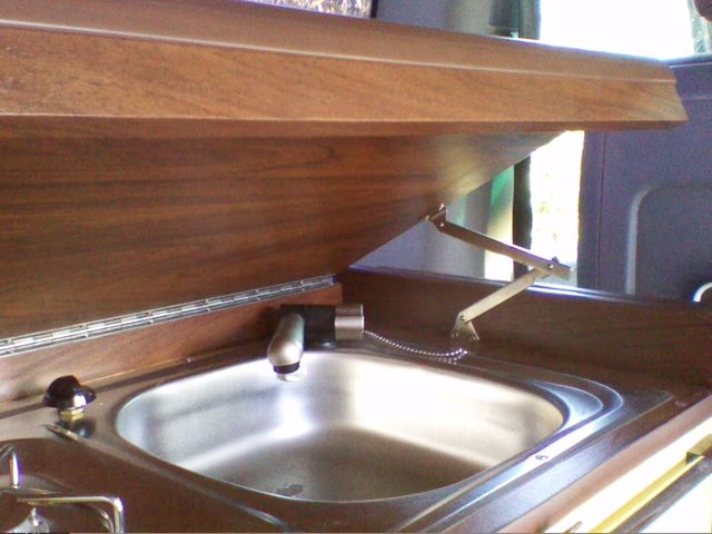

navarro tio le e comprado un compas de esos y me estoy volviendo loco creo que me lo han dado mal mira si me puedes hacer una fotillo con el compas un poco plegado para ver como plega vamos el mio plega hacia abajo muchas gracias
Navarro
Febrero 21, 2011, 10:06:07 am #216 Ultima modificación: Diciembre 14, 2017, 09:44:38 am por Navarro
Cita de: manilla en Febrero 18, 2011, 10:10:18 am
Miraaa Manilla, dos fotos con el compás plegado en dos posiciones.
manilla
Muchas gracias  tio me han dado el compas  del otro lado ya me estaba volviendo loco para ponerlo un saludo como llevas la homologacion?

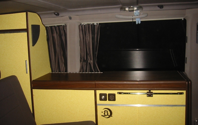

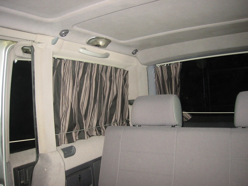

Buenoo, ultimamente me he dedicado a disfrutar de la furgo saliendo casi todos los fines de semana, ¡¡que hay que compensar el curro realizado!!
Pero vuelvo a la cargaaaa!!!

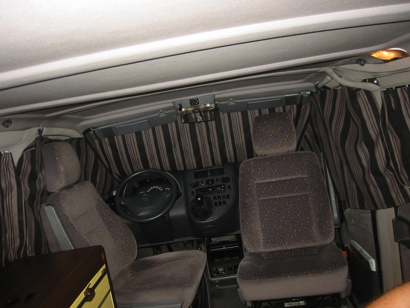

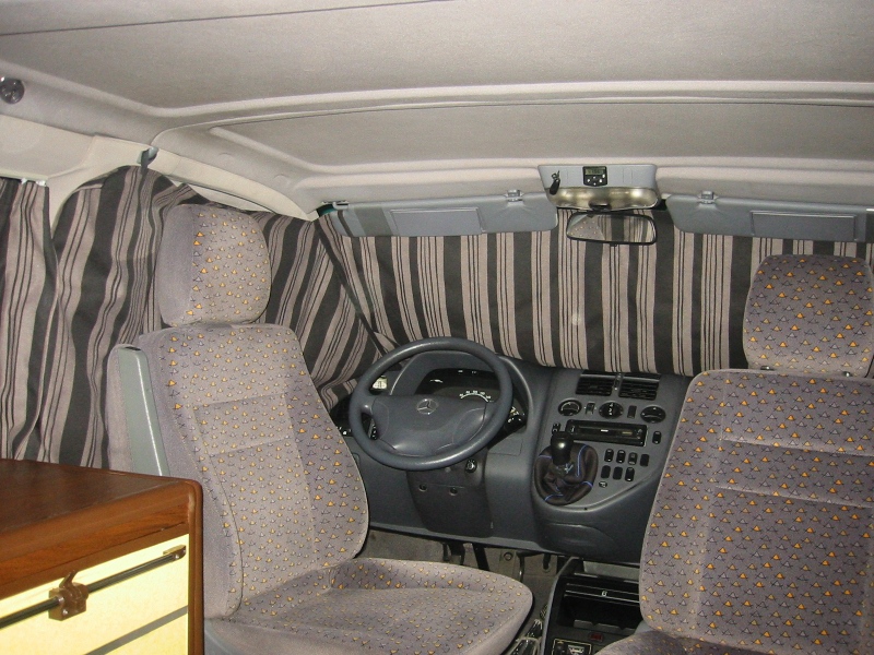

He liado a mi madre para que me haga las cortinas. Fui a una tienda de telas y compré un montón de tela que estaba de oferta gris y negra que era bastante opaca. Además las cortinas están cosidas con doble tela para que no entre nada de luz y aisle un poco más.
Como ya tenia los rieles puestos, sólo había que colgarlas una vez hechas.
Y este es el resultado:
Las de la cocina plegadas
Parte trasera
Parte delantera
Suuuuper acogedoraaa!!!!!  ;D ;D

Joder, Navarro!
Sí que dan ganas de estar dentro al ver las fotos. Te está quedando superacogedora.
Hay que ver como lucen los acabados. Conforme los vas poniendo el resultado es mucho mas atractivo a la vista.
Lo malo es que ya te van quedando pocas cosas por hacer y cuando acabes a ver que haces.   .meparto Aunque seguro que siempre habrá algo mas que se le pueda hacer.

Una pregunta con que tipo de spray pintaste la rejilla  ;)
