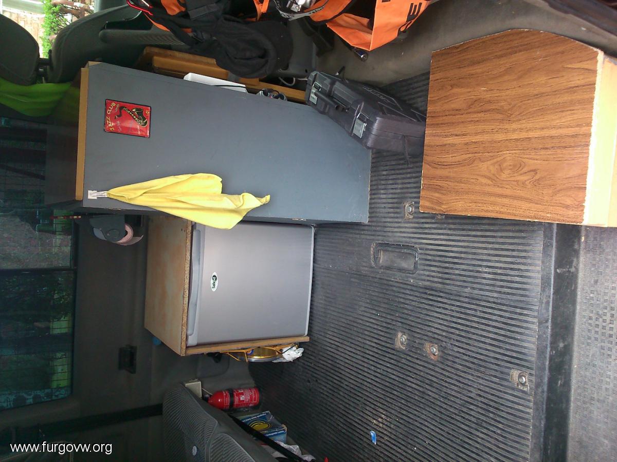

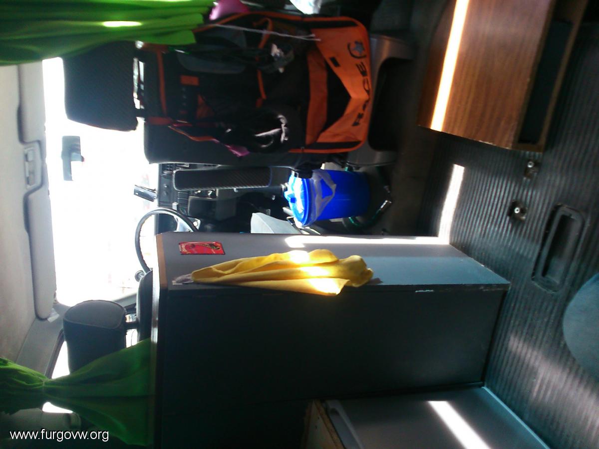

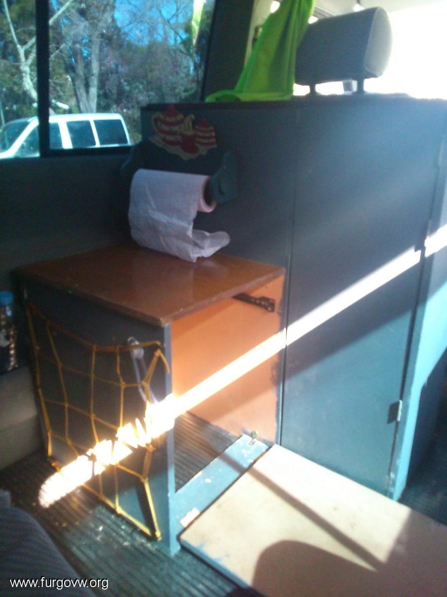

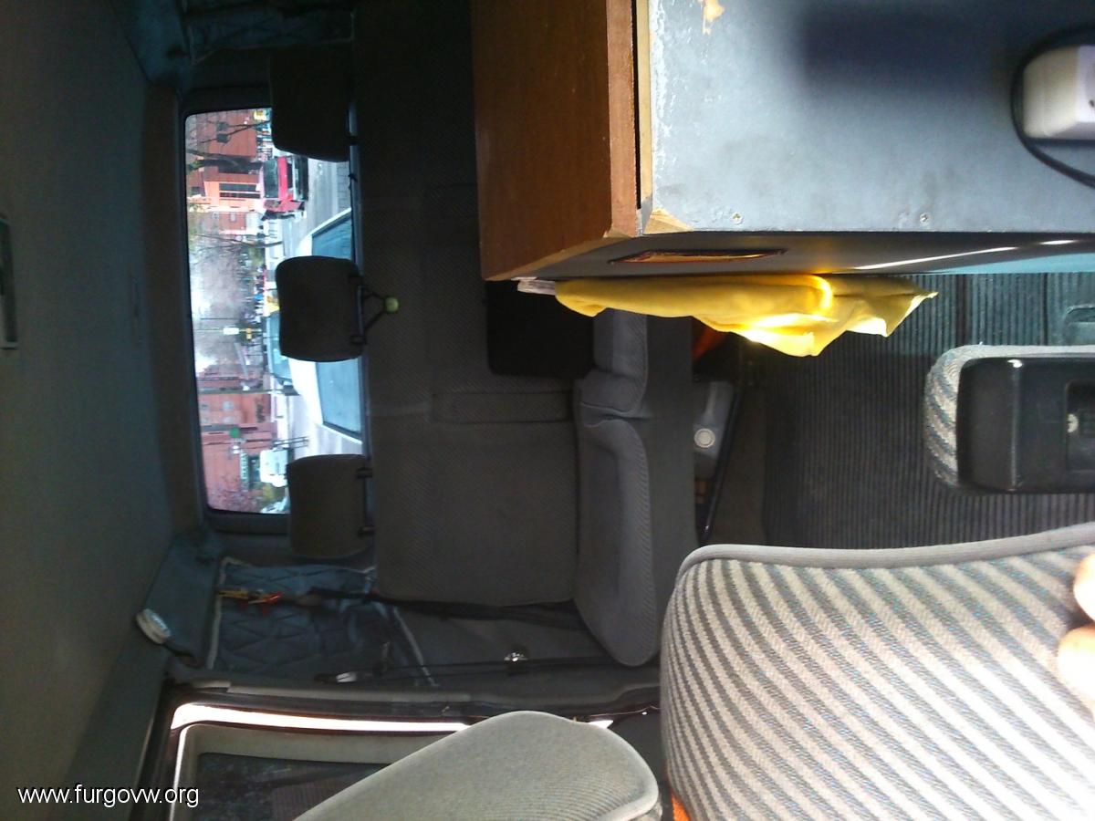

jag, creo que llego tarde, pues he leído que ya has hecho los muebles. No obstante, dejo aquí unas fotillos por si a alguno le sirve la idea del mueble que he hecho. Vaya por delante que todo es temporal, dado que he cambiado de idea unas ochocientas mil veces, pero creo que ya ando cerca de lo definitivo. Cuando esté seguro, reharé el mueble con maderas en condiciones, pues todo lo que he usado hasta ahora ha sido reciclado...
A ver, el mueble consta de 2 partes, una con un hueco grande donde hasta ahora he llevado el poti del lidl (pero ahora llevo la nevera, como veréis), y otra para almacenaje. He dejado totalmente operativa la tercera plaza de la bancada trasera. El caso es que viajo sólo, con alguna amiga ocasionalmente, y poco más, pero el caso es que me apetece mantener esa plaza, por lo menos, cuando  voy solo, tengo varios sitios para sentarme ;)

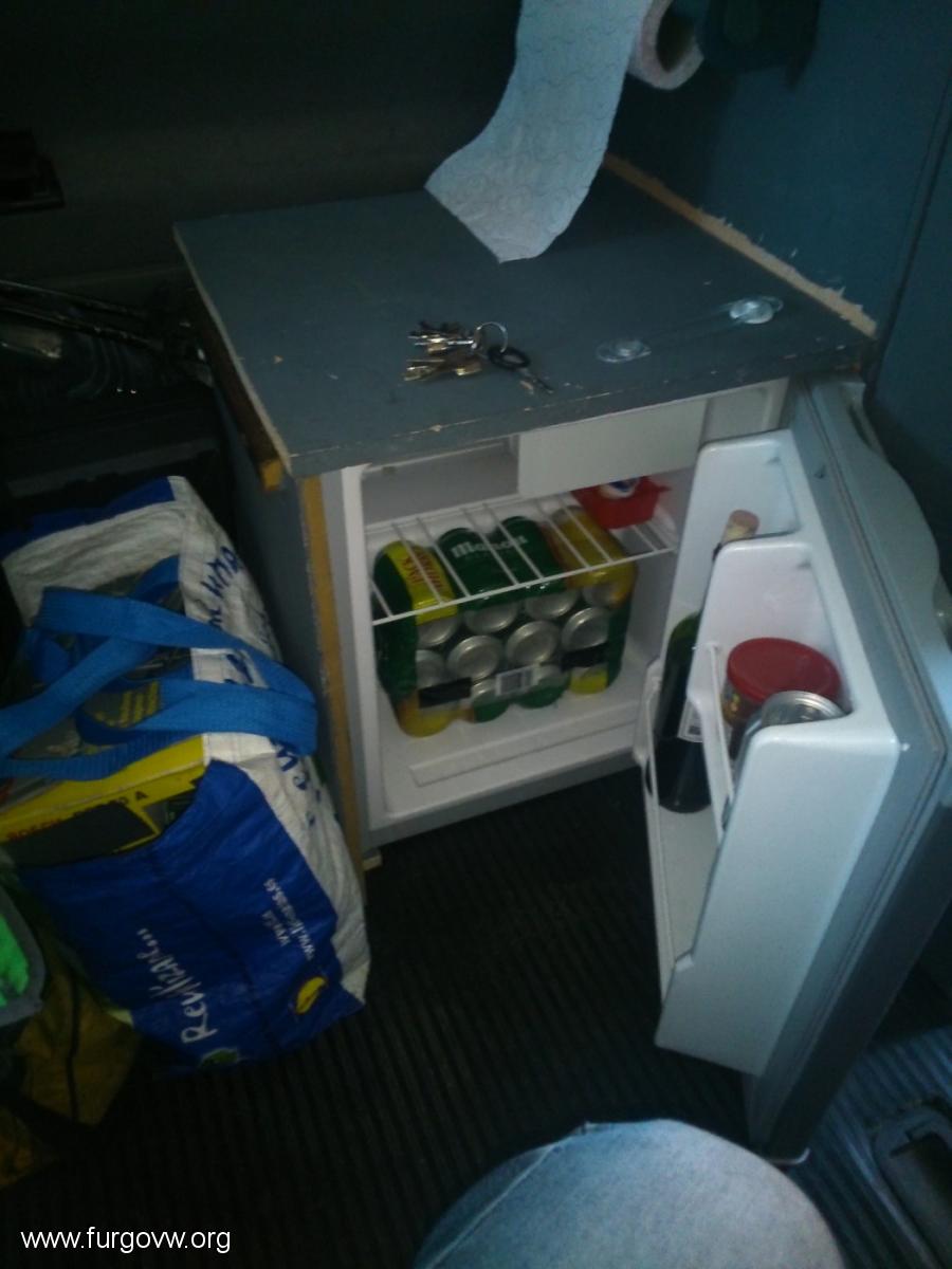

Aquí podéis ver el hueco para la nevera o poti.

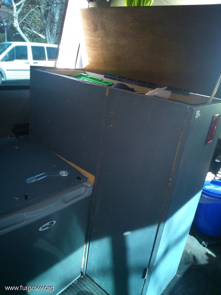

Aquí se ve que ya he puesto la nevera, y un aspecto frontal del mueble con la tapa superior levantada. Sí, ya sé que el mueble de momento es horrible...

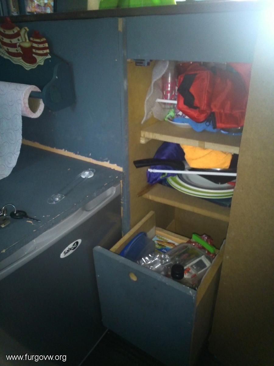

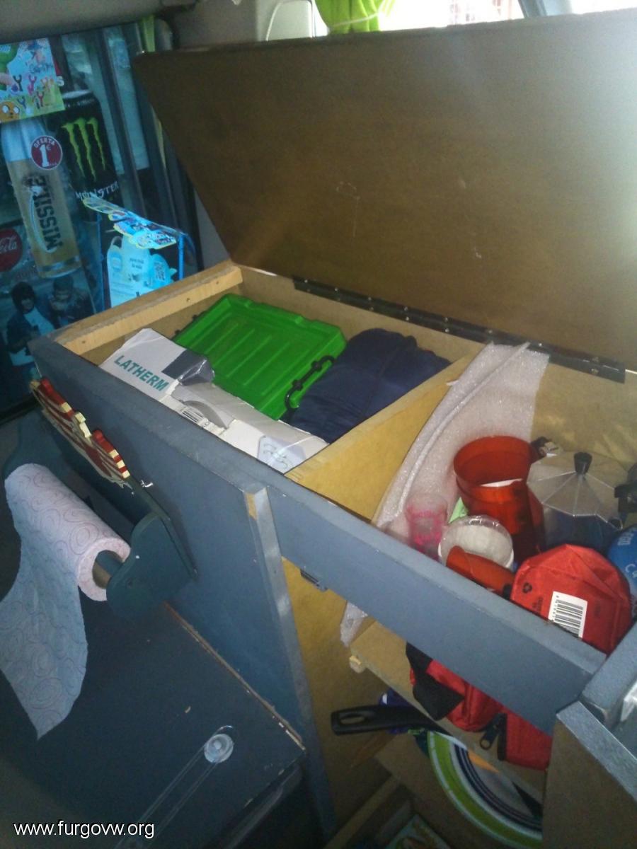

La parte derecha del mueble destinada a almacenaje consta de un cajón extraible y dos estanterías. En el cajón llevo todo lo de comida, y en los estantes menaje, platos....
Y en la parte izquierda llevo: sábanas, mantas, una manta eléctrica doble, almohadas, toallas, edredón de plumas, saco de plumas, algo de ropa... La verdad es que cunde el espacio, llevo alguna caja de plástico de almacenaje de los chinos...
Por último, detalle de la nevera con "lo necesario"  ;)
Pues eso, es un mueble funcional con espacio de almacenaje suficiente para mí, y eso que en invierno se llevan muchas más cosas. La nevera va a quedar integrada ahí, me llega el cable a huevo a la batería. En cuanto al poti, voy a hacerle un mueblecillo del tipo de los que hay por el foro, que sea movible para servirme de asiento, y que no me estorbe para pasar de la cabina al "salón".
Espero que sirva de ayuda a alguien. Perdonad la calidad de las fotos, no tengo cámara y son del móvil.
Nunca se sabe...

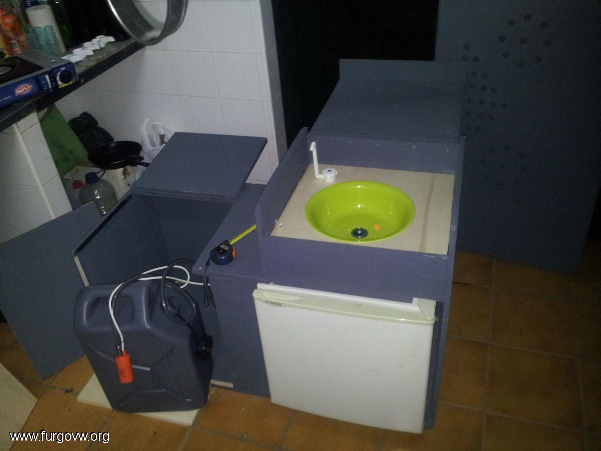

Buenas , mañana mismo subo fotos del mio, si te pediría por favor que alejes la cámara si puedes, para así poder ver mejor la distribución del mismo.Hoy he estado liado y terminando el sistema de agua, al final llevo 50L de limpias y 25 de sucias, ya se ya se, ¿más limpia que sucia? pero bueno vaciaré más a menudo que llenar, como fregadero cubeta de 0,90 céntimos y grifo reimo con desagüe de reimo, 20 lereles la madre que los...pero son buenos y encajan de lujo en las furgos. Mañana prometido fotos de todo ya, jo que ilusión terminar, bueno, por ahora. Pero la semana que viene ya se merece una ruta por algún sitio.

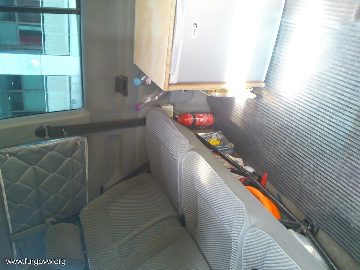

Malamock
Subo las fotos rápidamente, creo que van a salir torcidas, lo siento, no sé cómo darles la vuelta y además salgo ya para Benasqueeeee...
Como ves, he dejado espacio para pasar de la cabina al interior, que para mí es importante...
